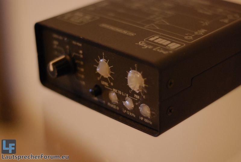

Die Frage ist zwar schon ein paar Tage her, aber ich antworte trotzdem mal.
Das Klappern ist bei diesem Gerät normal. Den Grund dafür sieht man sofort, wenn man das Gehäuse aufschraubt.
Letzteres ist nicht ganz einfach, da die Gewinde im Gehäuse ziemlich schlecht geschnitten sind und die Gehäuseschrauben von fragwürdiger Qualität sind. Aber das ist ein anderes Thema.
Der Grund für das Klappern ist ein innen frei bewegliches Kabel, an dem eine Anschlussplatte für einen 9 V-Block baumelt. Also nervig, aber nicht relevant.

Ich hatte seinerzeit auch lange Zeit Hemmungen, das Gerät zu öffnen. Letztenendes siegten aber doch die Mischung aus Genervtheit und Neugierde. Wenn ich mich recht erinnere, wurde nirgendwo erwähnt, dass man den Preamp auch mit Batterie betreiben kann. Das, und die Tatsache, dass man zur Batteriemontage/Batteriewechsel das ganze Gerät aufschrauben muss, finde ich schon a bissl seltsam…
Ich mochte den Preamp nie wirklich. Die blöden Schalter hatten mir so manche Messung versaut. Hab dann kleinere Modifikationen durchgeführt:
