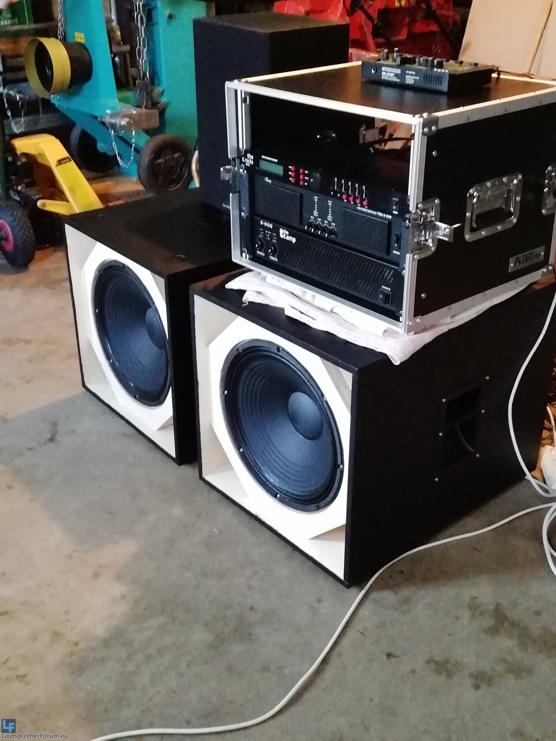

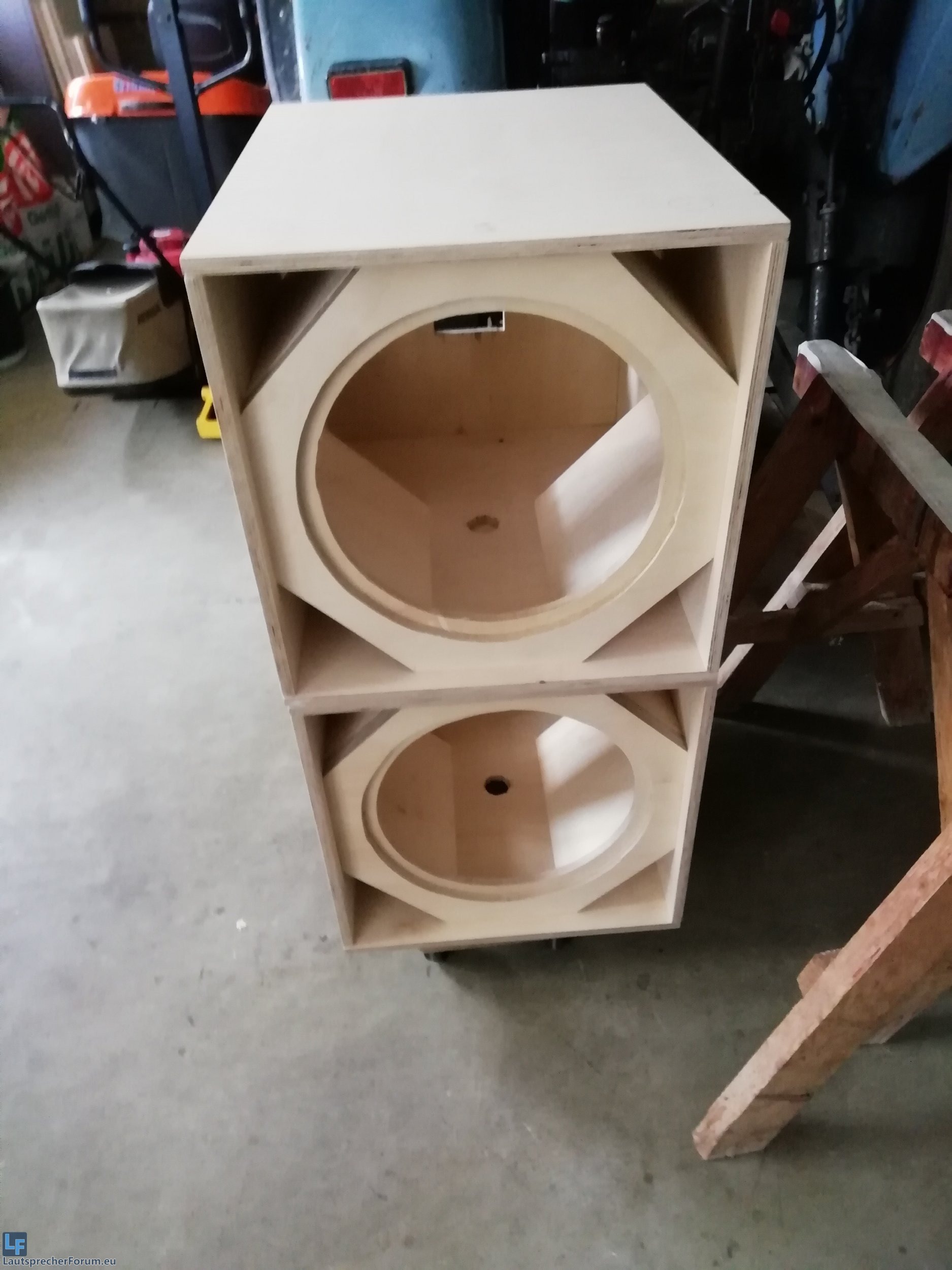

Gestern ist es auch noch etwas weiter gegangen.
Die ersten zwei sind fertig zusammengebaut.
Als nächstes will ich sie Lackieren. Muss aber erst noch den Lack besorgen. Wieviel kg brauch ich denn ungefähr für die zwei LMB?
Ich denke so Anfang Sommer werd ich Nummer 3 und 4 bauen aber jetzt werden erstmal diese hier fertig gemacht.
Muss ich eigentlich den 15lb075-uw4 irgendwie einspielen lassen? Oder soll ich erstmal langsam tun oder ist das egal? Nicht das ich den Treiber gleich beim ersten Test kaputt mache.
Grüße :prost:
Edit: das Bild ist jetzt irgendwie zweimal da

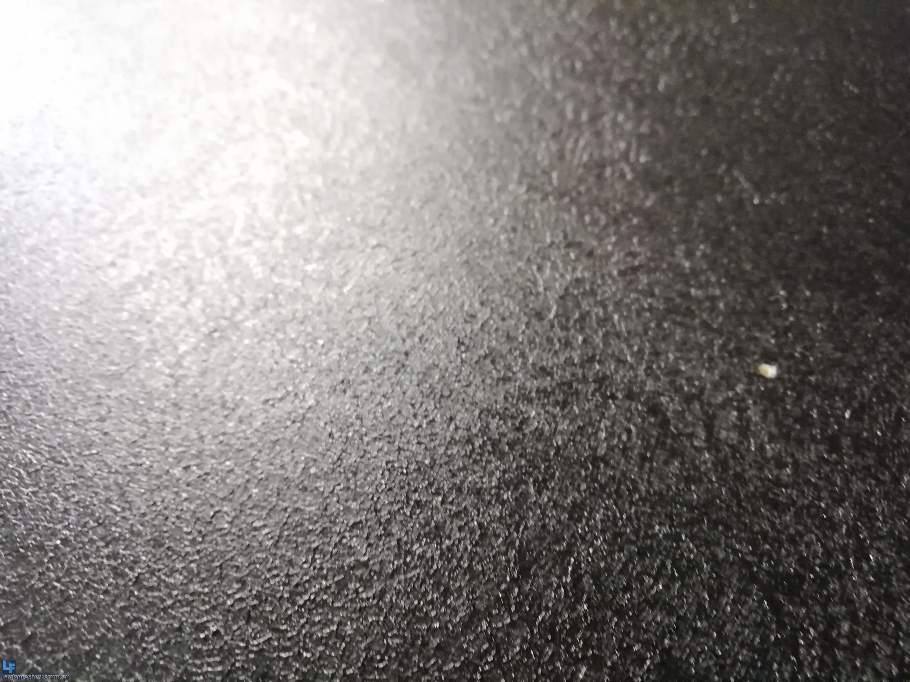

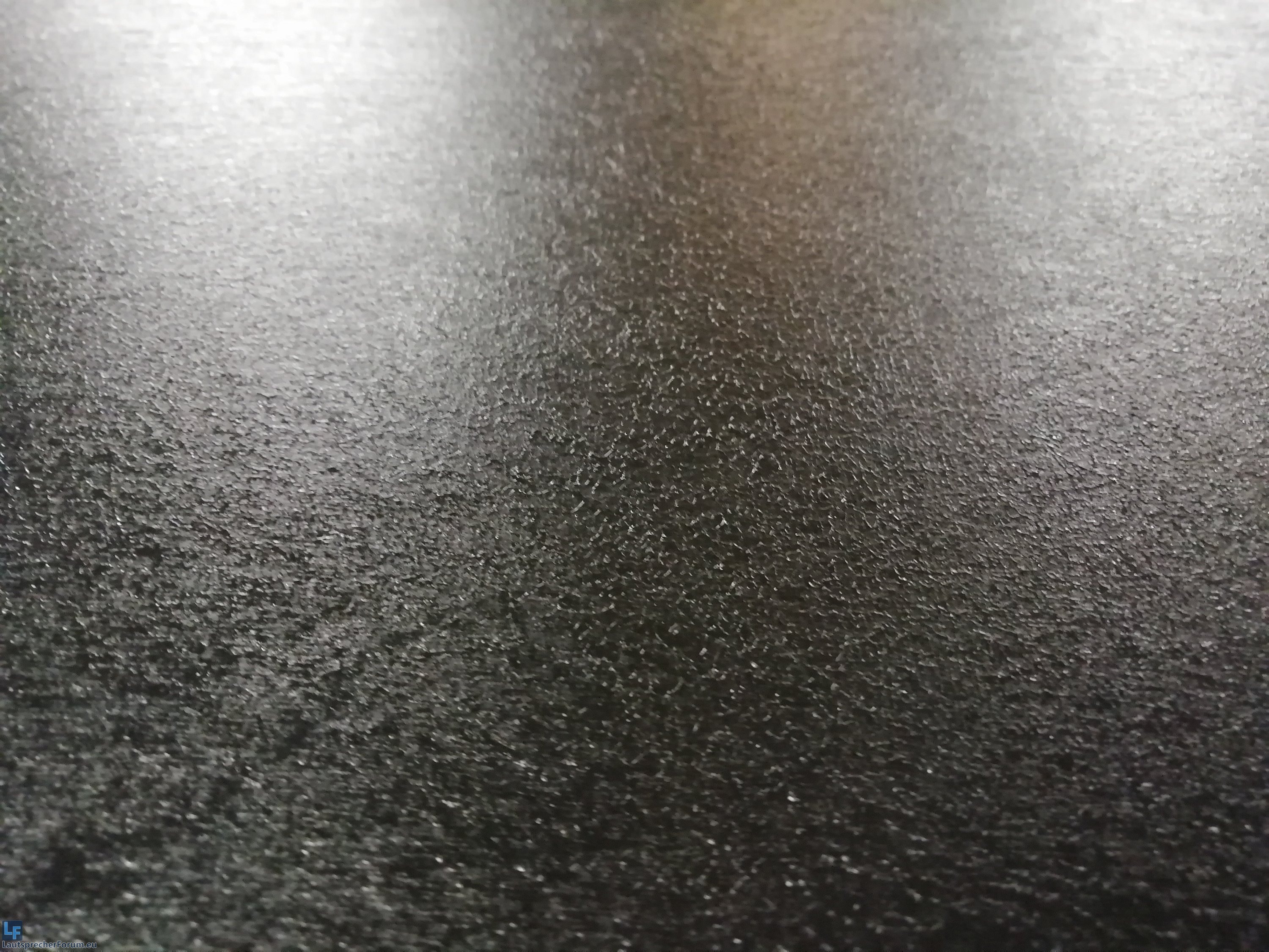

Ich hab Heute angefangen zu lackieren. Ich arbeite nur mit der Rolle und finde das Ergebnis kann sich sehen lassen.
Hier mal ein paar eindrücke - bevor man jetzt urteilt darf man nicht vergessen das es erst die ersten von zwei oder drei Schichten ist.

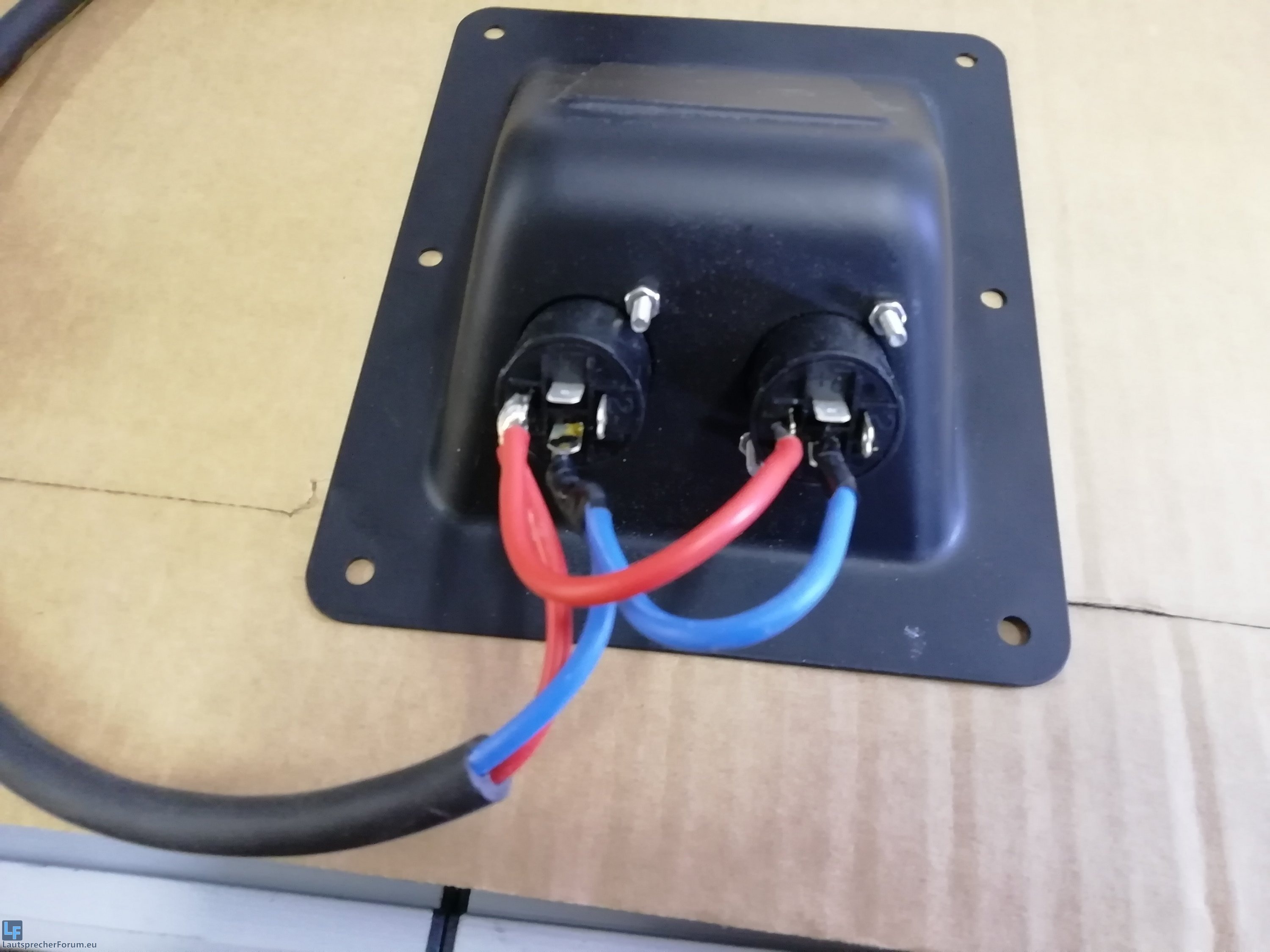

Die Anschlüsse hab ich auch schon gelötet. Eins weiß ich sicher, nächstes Mal kauf ich entweder nen geschieden Lötkolben oder ich hol mit die passenden Klemmen :catch:.
Grüße :prost:

Hobbypabastler hat geschrieben: 23. Jan 2021 21:55
Eig relativ egal, das steht und fällt mit der Rolle, von Tuff gibts auch ne passende "Strukturrolle", damit geht schon eine sehr sehr schöne Struktur. Auch wenn das ganze Subjektiv ist, find ich das wie es bei dir ist jetzt sehr unansehnlich.

Ich seh gerade du hast die kabel fürs Chassis auf 1+/1- gelötet und 2+/2- gar nicht durchverbunden.
Willst du keine Systemverkablung mit 4 pol Kabel machen?
In dem Fall klemmt man normal den Sub auf 2+/2- und verbindet 1+/1- durch damit man zum Top weiterschleifen kann;)
Zum Thema Löten noch paar Tips: Bei Speakonbuchsrn ist der Lötkolben eigentlich relativ egal solange deine Spitze noch einigermaßen was taugt und er heiß genug wird :lol2:
Wichtig ist die Litze und die Lötfahne beides Ordentlich verzinnen ruhig großzügig.
Dann nochmal ein Tröpfchen frisches Zinn auf den Lötkolben, Litze an die Lötfahne halten kurz heiß machen bis alles schön verlaufen ist.... fertig. Nach ein paar mal üben hast das raus;)
Und immer das Lötzinn mit Blei nehmen!!!!!

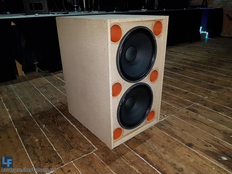

Ich habe gestern auch mal einen Prototypen mit 2x 15LB075UW-4 gebaut (2x 130lt BR Fb 41Hz)
Gestestet haben wir an einer Palladium 2000 welche so ca. 600W/8 Ohm hat. Der Sub klingt nicht schlecht fürs Geld, auf alle Fälle besser als der Vergleichskanditat mit dem 18-500.
Natürlich ist mir klar, dass Gewicht und Größe eine Rolle spielen, jedoch für uns ist es in einer Fixinstallation unter der Bühne, wo wir ausreichend Platz haben, nur die Höhe ist bei uns auf max 90cm limitiert.
Später sollen es mindestens 8 doppel 15ner werden. (880€ für die Chassis). Wir werden sicher nur mit gut verstebter 19spanplatte bauen ohne Griffe und Gitter da wir das nicht benötigen, somit sind die paar m2 Holz auch nicht so kostenrelevant.

Da hast du für über den Daumen ca. 1000€ 8 doppel 15" Geil :lol2: . Wie machst du das mit den Endstufen? Der doppel 15" hat auch Membranflächen Vorteil gegenüber dem 18" dafür ist die Box auch größer. Was für ein Plan ist das? Oder selbst berechnet?
Ich bin mit der Struktur zufrieden ich habs auch mal mit der "Strukturrolle" probiert fand ich zu grob. Muss jeder selber wissen ich finde die Struktur gut.
Die 4 Pol Verkabelung habe ich nachgeholt komplett vergessen. :top:
Das Problem bei meinem Lötkolben ist das er ewig dauert bis er heiß ist also hab ich das Problem das es zum Teil sehr langsam vorn geht.
Heute bin ich fertig geworden. Und natürlich auch gleich getestet etwas ausführlicher schreib ich aber erst nach nach ein paar Tests. Aber es ist schon Geil. :lol2:
9
Ich komme aus dem Grinsen nicht mehr raus ;)
Grüße :prost:

Du kannst die Speakonbuchsen auch von innen montieren, ich finde das persönlich optisch ansprechender.
Seit ich eine crimpzange habe, Frage ich mich, warum speakons überhaupt gelötet werden.
Du brauchst 4,8mm Flachsteckhülsen, plus Zange die auch echt nicht viel kosten aber so viel einfacher in der Handhabung sind. Kann ich nur empfehlen.

@ Hobbypabastler das Gehäuse habe ich mit WINISD berechnet eben pro Chassis 130lt mit FB41Hz sind dann 3 BR Rohre mir 10cm Innendurchmesser und 24cm Länge

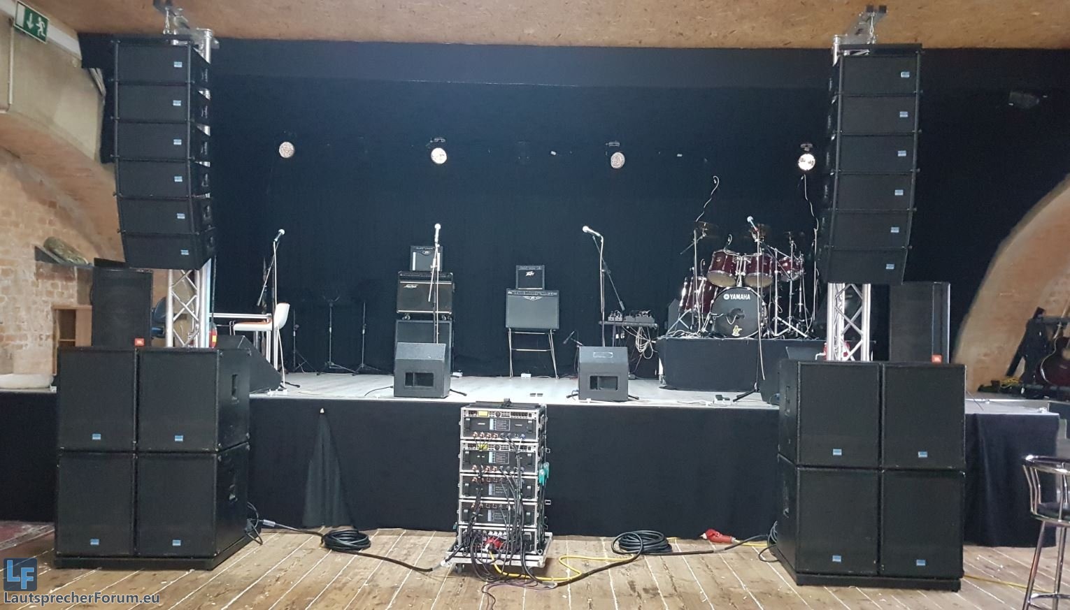

@Andy78 hin und wieder teste ich dort auch meine eigene Anlage/Anlagen, letztes mal waren es 8x 18" mit Faital Pro 18HP1030 mit 2 x FP14000 für die Subs und je Seite eine FP10000 fürs Linearray. Das war dann echt heftig in dem Raum.
Aber ein ehemaliges Munitonslager der K&K Monarchie hält schon was aus :D

Hatte ich auch vor aber dann lässt sich der Speakon Stecker nicht mehr einstecken. :cry: Ich mach gleich noch nen Bild
TSSound hat geschrieben: 25. Jan 2021 21:34 @ Hobbypabastler das Gehäuse habe ich mit WINISD berechnet eben pro Chassis 130lt mit FB41Hz sind dann 3 BR Rohre mir 10cm Innendurchmesser und 24cm Länge
So soll meine Anlage auch mal aussehen :lol2:

Also ich wollte mich hier ein (hoffentlich) letztes mal melden. ;)
Also Indoor bin ich komplett umgehauen worden ich hätte nicht gedacht das da so viel raus kommt. Also definitiv über meiner Erwartung. Der Plan war eigentlich direkt nochmal zwei zu bauen ber das vertage ich jetzt auf Sommer.
