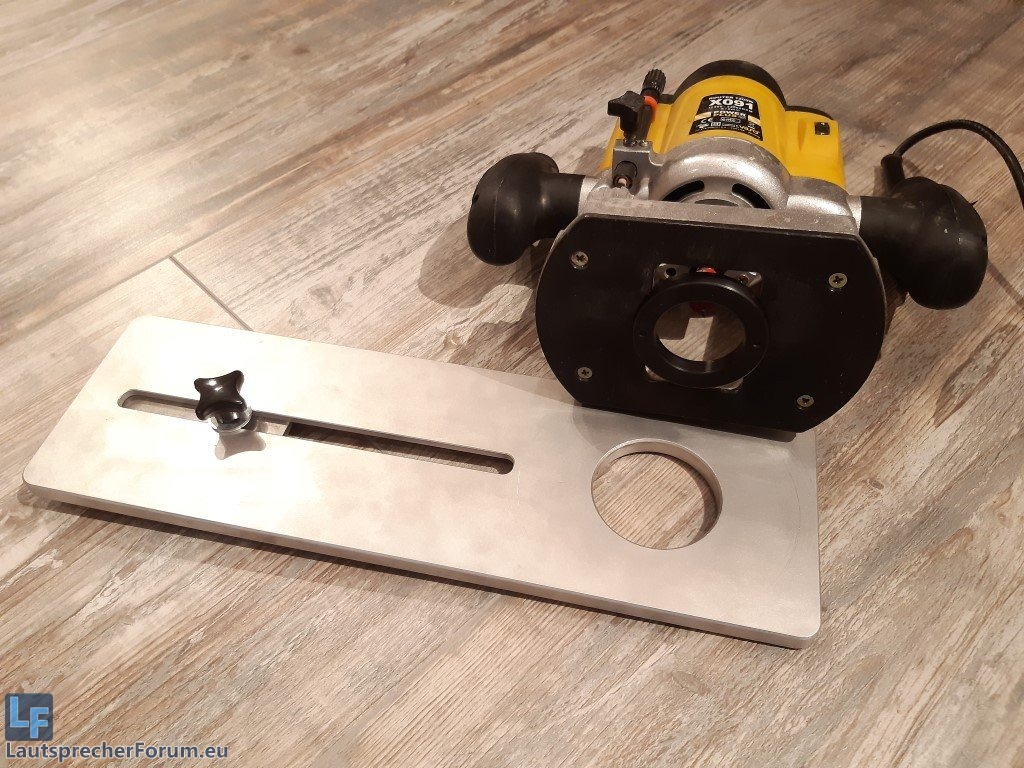

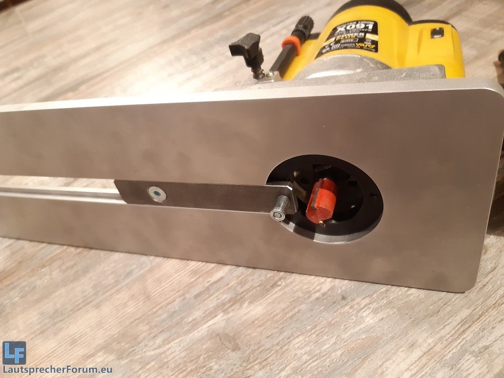

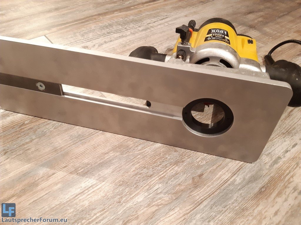

Danke für das Lob - ein Werkzeug fürs Leben, das soll es sein.

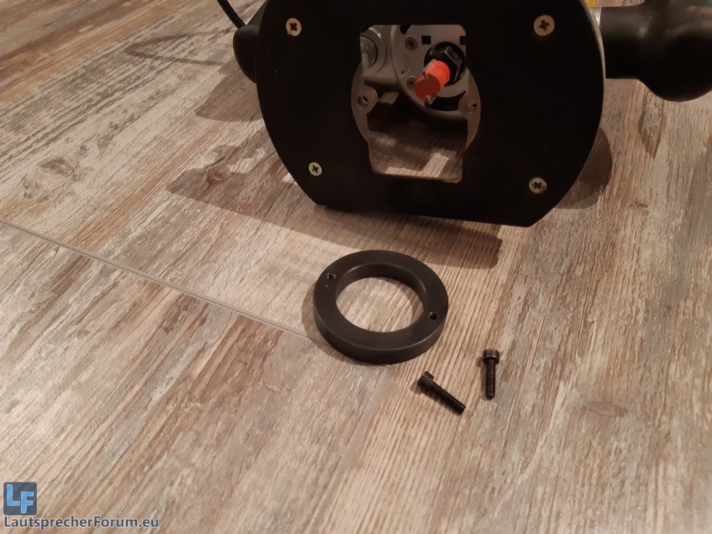

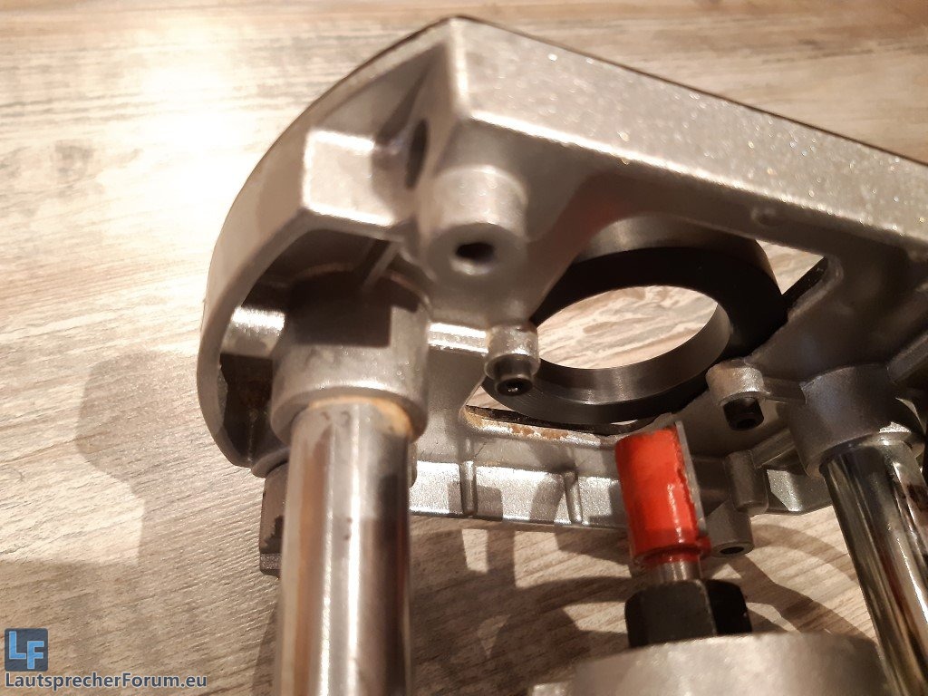

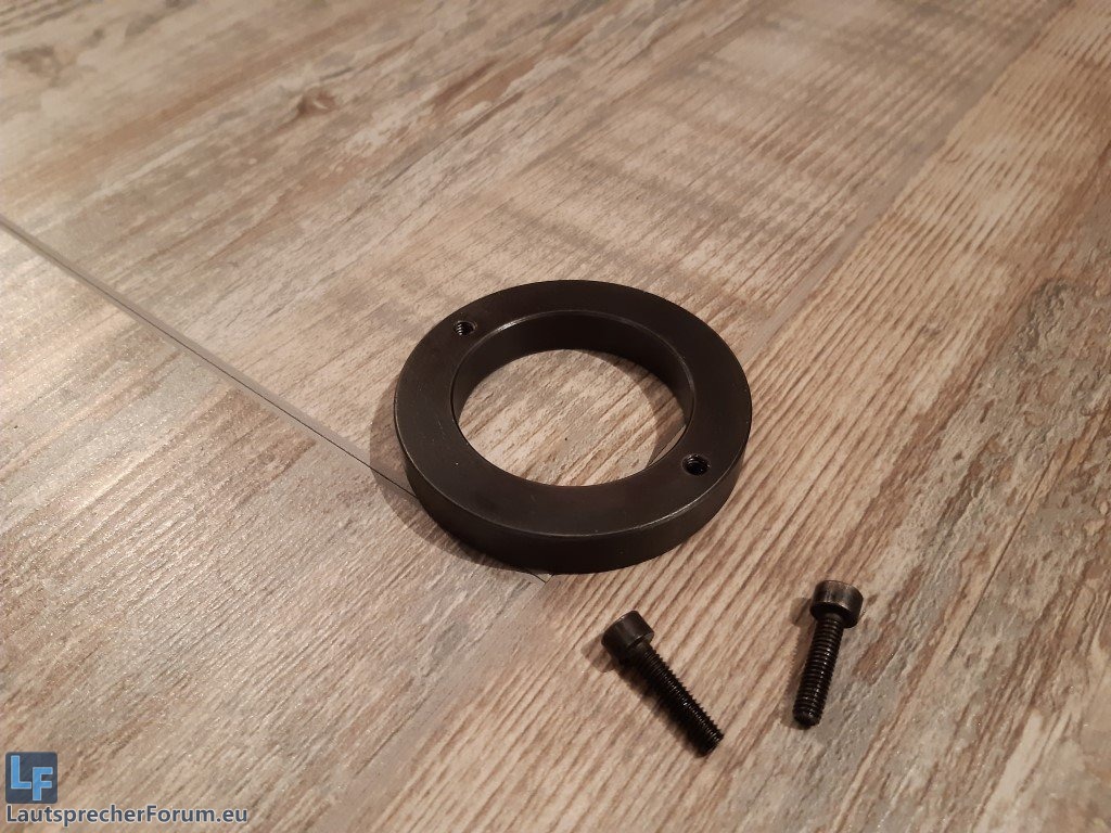

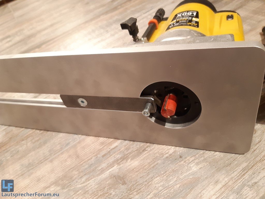

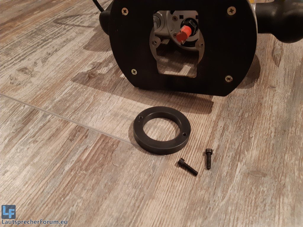

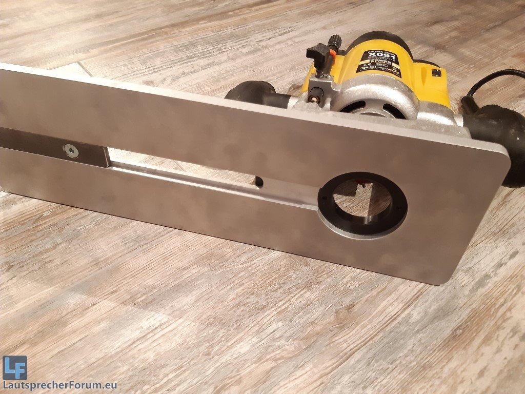

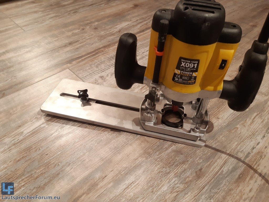

Hier noch ein Beispiel zur Montage mit Ring:
Ich hab mir zu meiner Fräse passend einen Adapter gefertigt (gedreht und brüniert), mit dem ich die einfach aufsetzen kann.
Es würde mich sehr freuen, wenn ihr Bilder vom Zirkel im Einsatz posten würdet, das würde die Aktion schön abschließen.
