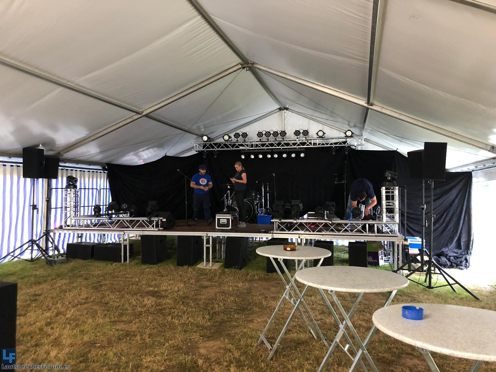

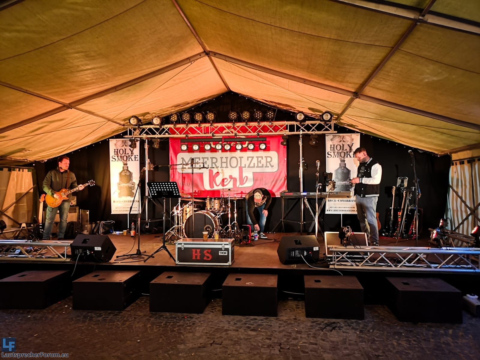

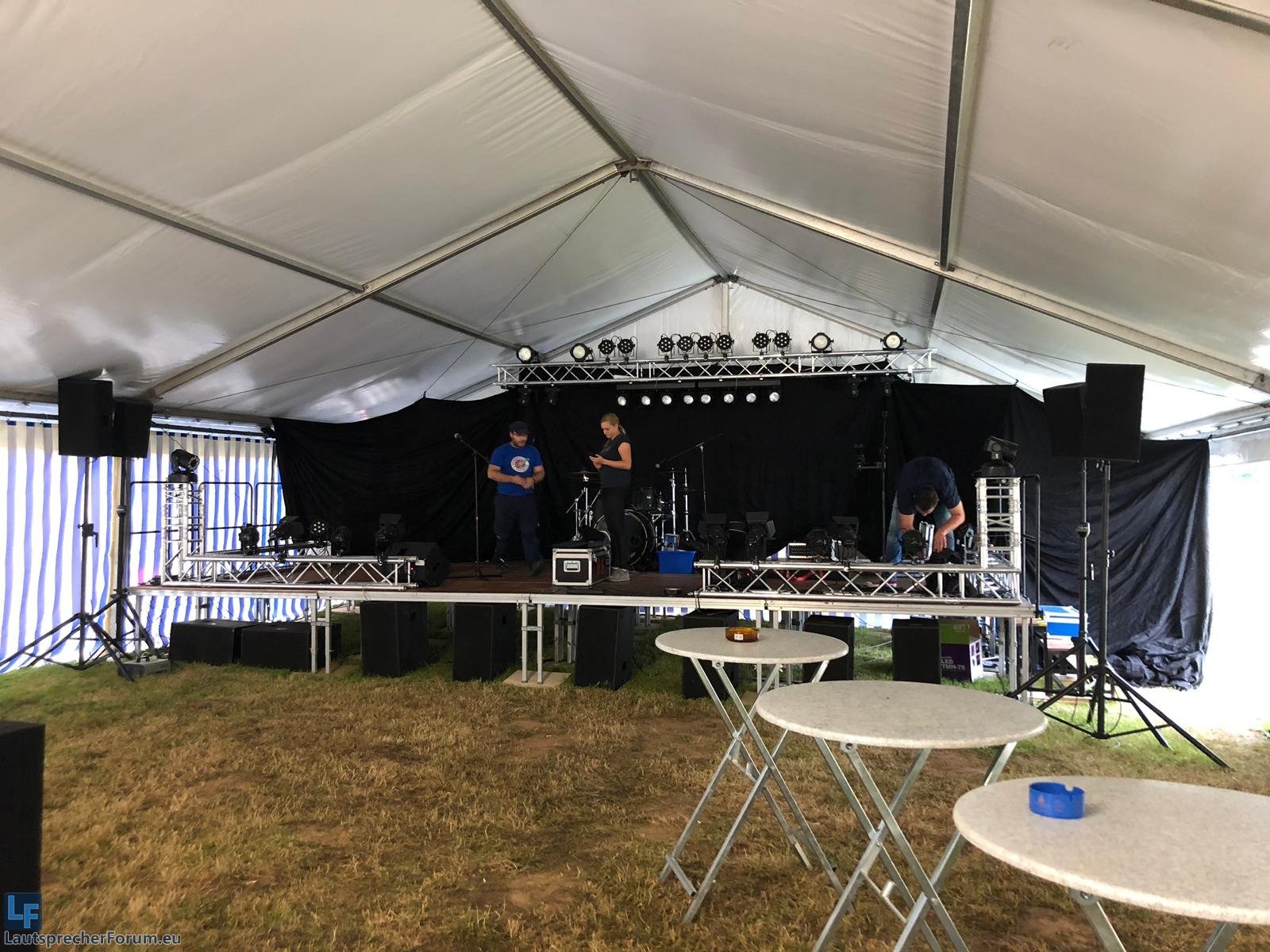

Klingt für mich alles nach flotteren Bässen was da hin darf.
Wenn der Preis für einen JM-Sub212 zu hoch erscheint, kannst du auch den JL-Sub212 anschauen.
Vorteil ist halt auch, dass die Dinger extrem kompakt und super vom Handling sind, du hast Membranfläche knapp vom 18",
aber in der Größe biste sogar unter einigen 15"er.
Mit 4 Stück davon solltest du Spaß haben und bist halbwegs flexibel was die Aufstellung anbelangt (Bässe immer in die Mitte, oder Zahnlücke, kein L-R Aufbau),
macht der Raum oder Bühne weiter Stress, sind auch 6-8 Stück davon zusammen noch mega kompakt und auch nich super teuer (ca. 250€ pro Sub ohne Holz),
hat aber den Vorteil dass du ne größere Zahnlücke machen kannst, oder auch sinnvoll Cardioid um nach hinten den Bass auszulöschen.
Damit du mal die Größe einschätzen kannst, hier stehen jeweils 8 Stück, am letzten Bild 6.
