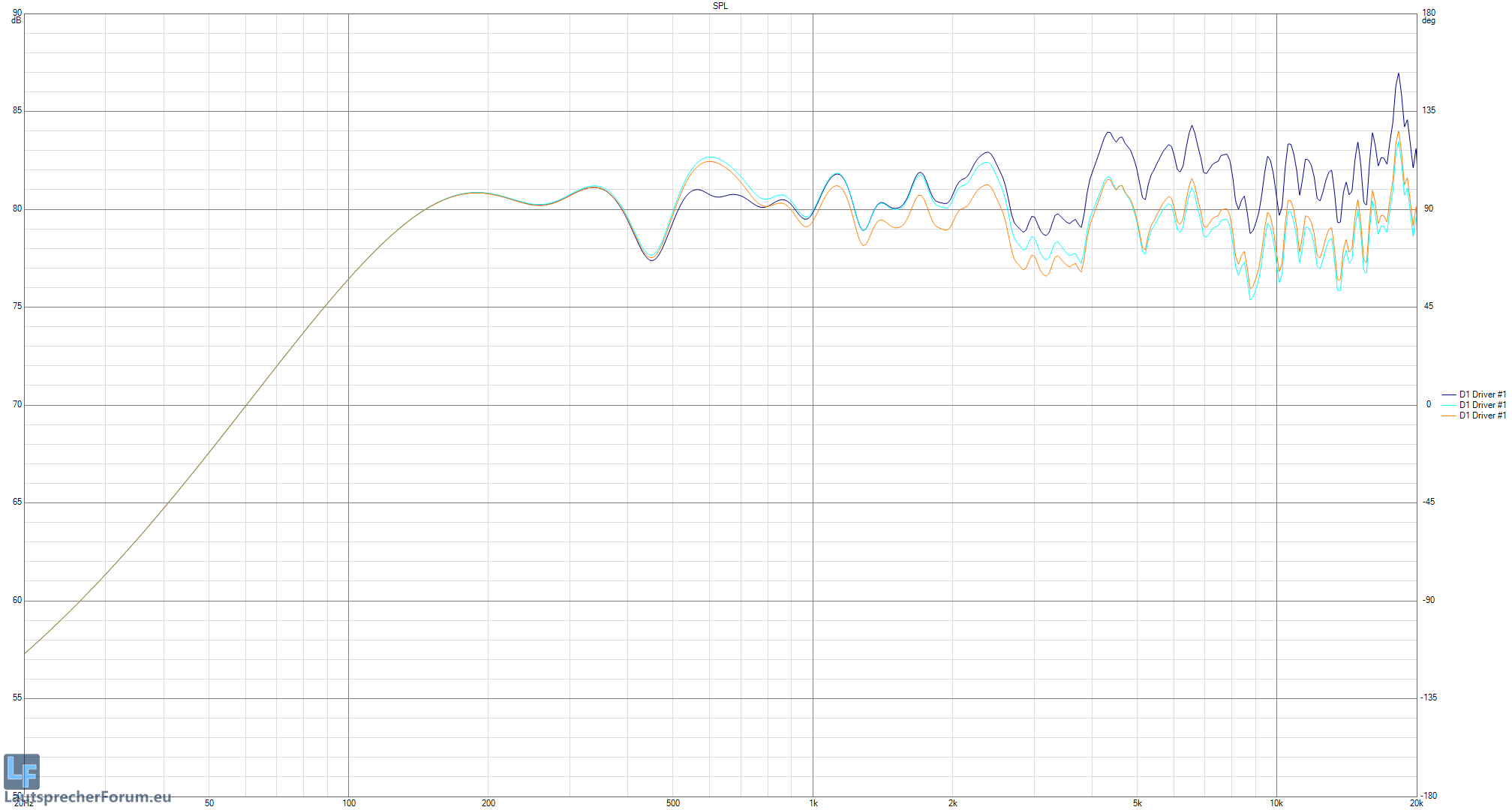

Hier einfach mal die Messungen von mir:
Frequenzverlauf, Impedanz und Verzerrungen: (Cursor auf -6dB. Durchschnittspegel 95-96dB)
Ausschwingverhalten & Gruppenlaufzeit:
Abstrahlung horizontal:
Absolut nix zu meckern ;)
Kiste ist eher als reines Topteil zu sehen, was es auch gut meistert.
Den recht kleinen HF hört man raus, aber mehr gibt's für's Geld eben nicht.
Der Baby BMS klingt schön offen und brillant, bei sehen hohen Pegel geht ihm aber halt die Puste aus.
Update DSP:
Nur den Hochton etwas zurücknehmen:
12dB/Okt. Highshelf -3,5dB 4000Hz (bis 5000Hz) - Hellblau
Obenrum gesamt absenken für volleren Klang:
6dB/Okt. Highshelf -3dB 2500Hz - Orange
Die Reso ausbügeln:
614Hz Q4.4 -2,0dB (Q3.5 bis 5.0 is ok) - Blau
Siehe Beitrag #6

Hier mal ne Simu der Stinger 12 G2 mit Filter:
Willst du nur den Hochton zurücknehmen:
Magst du noch die Reso ausbügeln:
