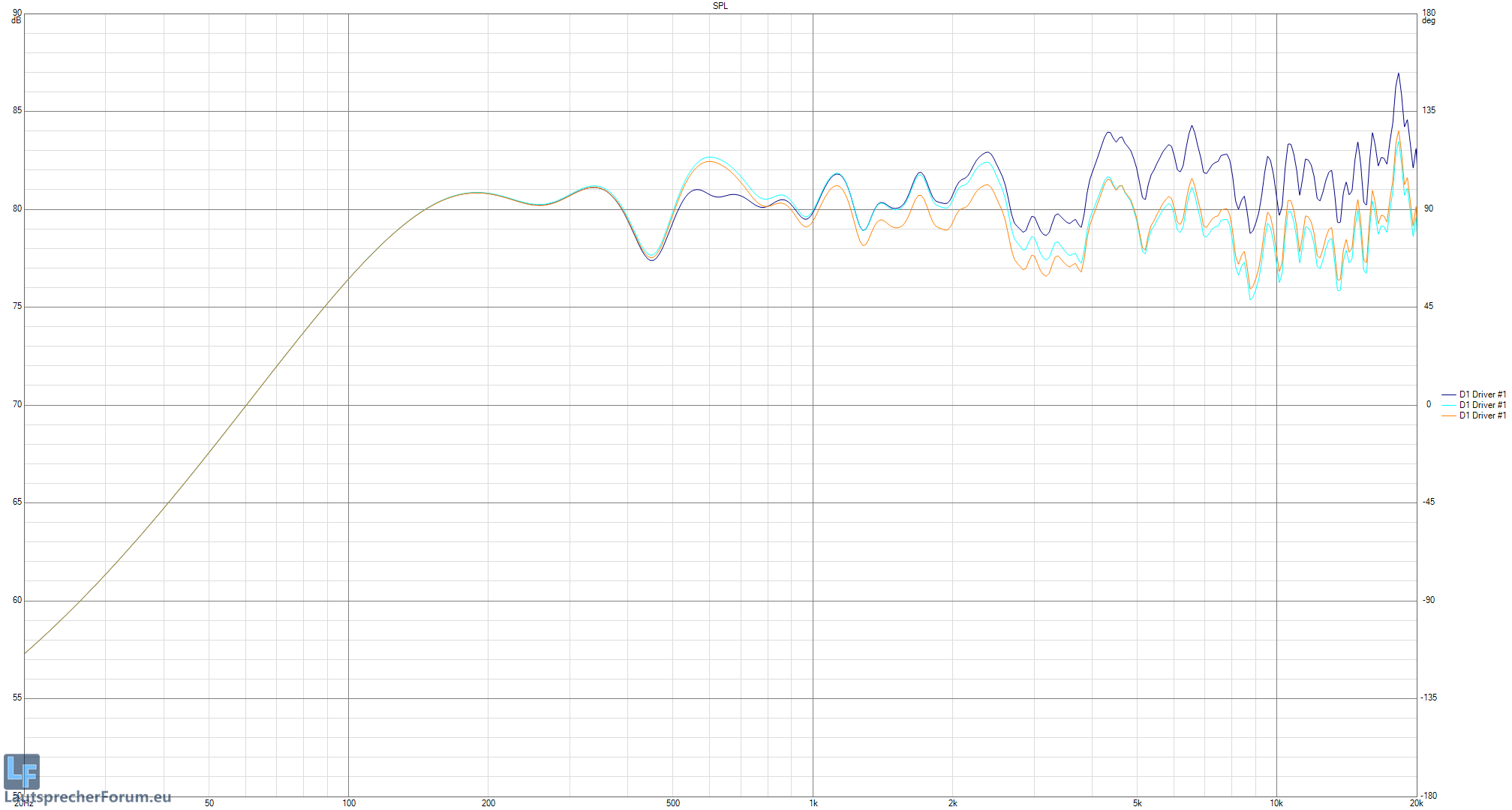

Hier einfach mal die Messungen von mir:
Frequenzverlauf, Impedanz und Verzerrungen: (Cursor auf -6dB. Durchschnittspegel 95-96dB)
Ausschwingverhalten & Gruppenlaufzeit:
Abstrahlung horizontal:
Absolut nix zu meckern ;)
Kiste ist eher als reines Topteil zu sehen, was es auch gut meistert.
Den recht kleinen HF hört man raus, aber mehr gibt's für's Geld eben nicht.
Der Baby BMS klingt schön offen und brillant, bei sehen hohen Pegel geht ihm aber halt die Puste aus.
Update DSP:
Nur den Hochton etwas zurücknehmen:
12dB/Okt. Highshelf -3,5dB 4000Hz (bis 5000Hz) - Hellblau
Obenrum gesamt absenken für volleren Klang:
6dB/Okt. Highshelf -3dB 2500Hz - Orange
Die Reso ausbügeln:
614Hz Q4.4 -2,0dB (Q3.5 bis 5.0 is ok) - Blau
Siehe Beitrag #6

Servus @CarstenO
leider bleiben dir da nicht soo viele Möglichkeiten.
Ich persönlich würde einfach einen Widerstand in Reihe zum Hochtöner nutzen, was im Bereich 3,9 - 5,6 Ohm vielleicht.
Einfacher wäre das ganze per EQ zu lösen, da idR. ja mittlerweile eh jeder einen DSP nutzt.
Am interessantesten wäre hier ein HighShelf zu nutzen, je nachdem was oder wo dich der Hochton genau stört, musst du etwas rumprobieren,
vom Gefühl her würde ich den HS mal bei 4000HZ mit 12dB/Okt. ansetzen, dann nach belieben vielleicht -3dB.
Falls man nur 6dB/Okt. nutzen kann, lieber etwas höher, z.B. 6000Hz.
Beitrag von pysos »
Von der Abstimmung sieht es eher Richtung Live und Sprachkiste aus, auch für den Monitorbetrieb mit Bodenkopplung eventl. brauchbar,
wobei der Anstieg schon etwas übertrieben ist, um allround nutzbar zu sein.
Ich würde klassisch mal auch einen Highshelf probieren, allerdings tiefer bei 2500Hz mit 6db Flanke -3,5db ums flat zu bekommen,
um auf geringen Abstand oder hohe Pegel anzupassen dann nochmal -2 bis -3,5db oben drauf.
Hier mal ne Simu der Stinger 12 G2 mit Filter:
Willst du nur den Hochton zurücknehmen:
Magst du noch die Reso ausbügeln:

Beitrag von CarstenO »
