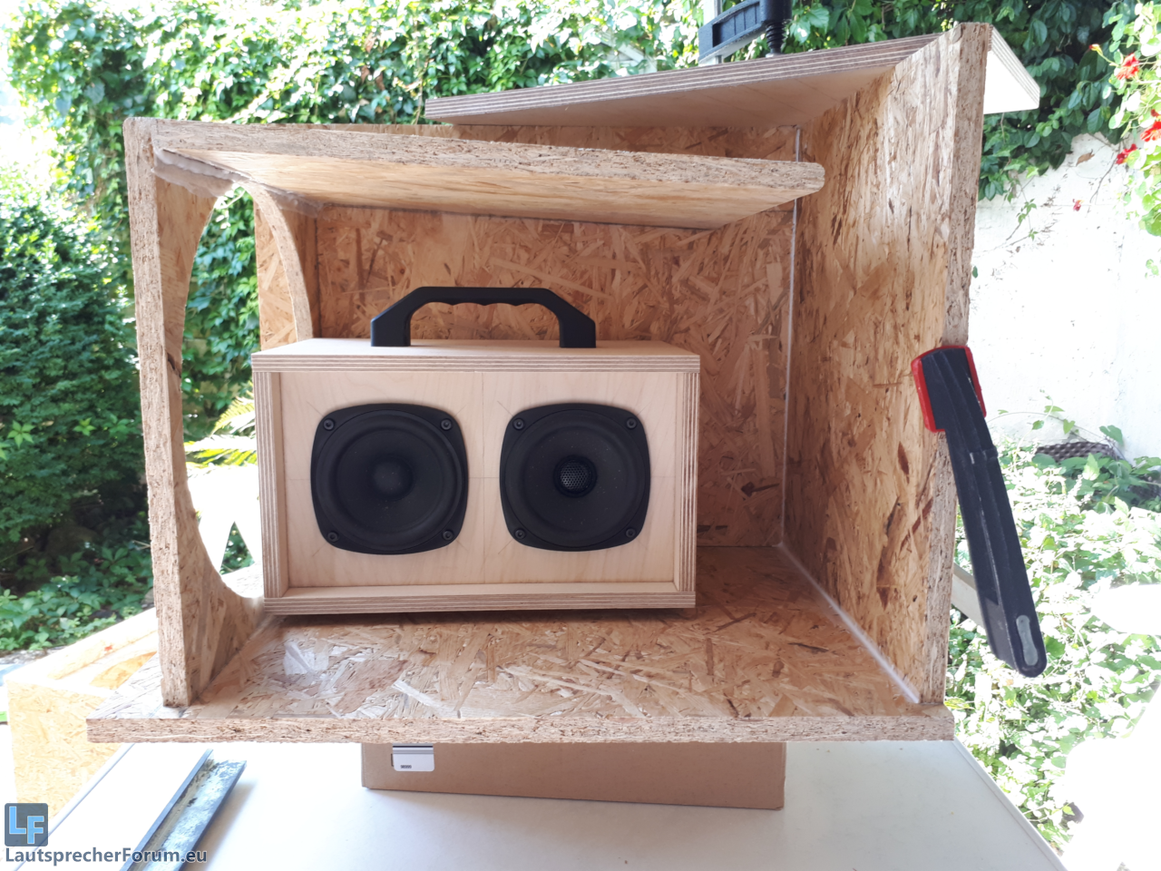

Ich habe den in einer Blutooth-Box mit Passivmembran und DSP für Super-Bass (Psycho-Akustik) und Bass-Boost, das würde aber dein Budget sprengen.
