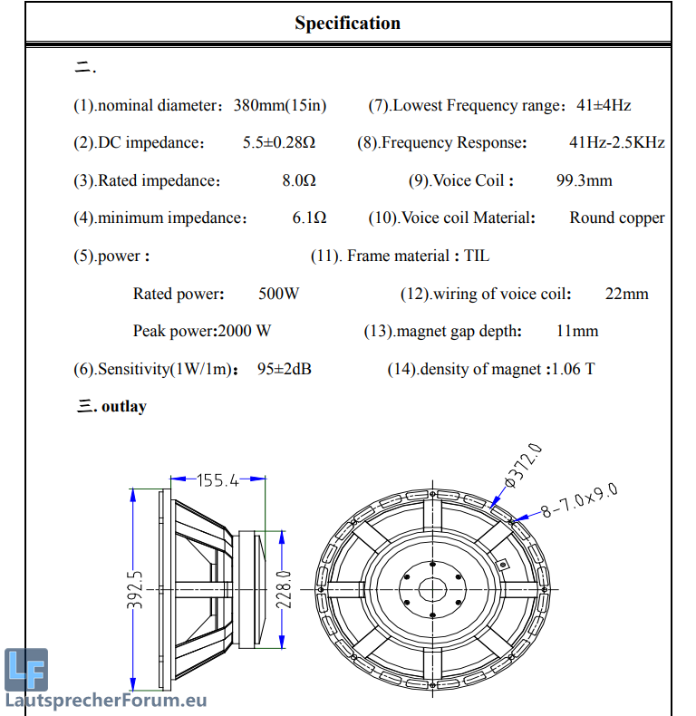

- Beiträge: 87
- Registriert: 29. Sep 2009 21:42
Re: The Box 15lb100-8W ständig änderntes Datenblatt
Also im Datenblatt ist der Peak mit 2000 angegeben. Was darauf schließen lässt, dass da wirklich eine "0" fehlt!
Themenstarter - Stagehand
- Beiträge: 353
- Wohnort: Waltenhofen
- Firma: DB Regio Bayern
- Bedankung vergeben: 20 Mal
Hm das dürfte der gleiche Magnet sein wie der im 18-500 hab ich gelesen. Die Angaben passen auch. Also vom Magnet kann man Überlastung fast ausschließen. Ist die Frage ob der Rest das mitmacht. Ob die Pappe auch 800 Watt aushält.
