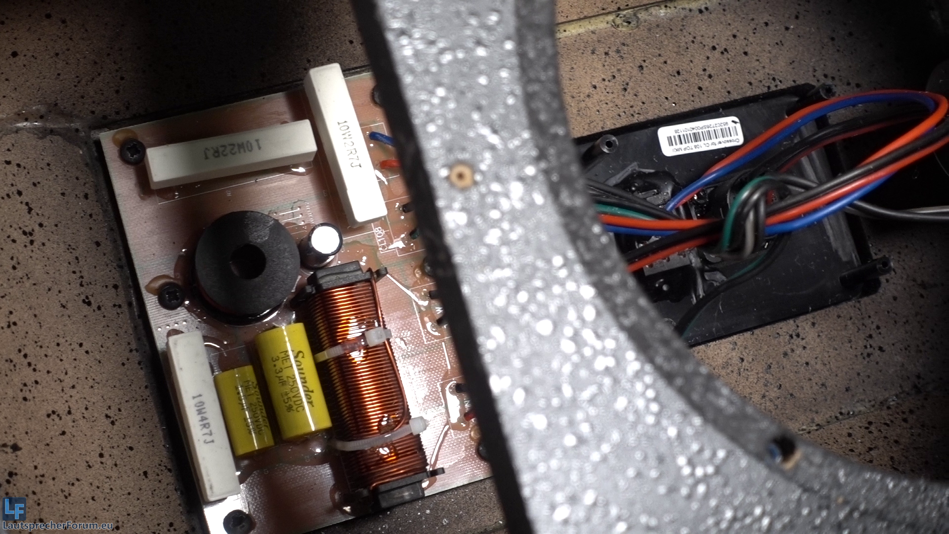

Sou, heute zerlegt und B-Rolls gemacht.
Bisherige Änderungen zur MK1:
- Anderes Gitter mit Befestigung (Besser jetzt) und innenliegendem Netz statt Frontschaum.
- Andere Wolle. Jetzt net nur ein Knäul reingeworfen, sondern eine Lage ist hinter dem TMT, links und rechts an die Gehäusewand angeklebt.
- Rückpanel nun mit schwarzem Aufkleber statt weiß.
- Verklebungen schauen innen sauberer und anders aus, ist PU-Leim. (bei der MK1 war noch grauer Dicht-Schmier drüber)
Bestückung identisch, Weiche identisch, Gehäuse wieder aus MDF. Aber ordentlich gemacht.
Alles in allem ist die MK2 bisher ein rein optisches Upgrade, schaut etwas hochwertiger aus.
Messtechnisch vermute ich, dass wieder genau es gleiche passiert, die Chassis vermesse ich aber einzeln und untersuche was diese treiben,
dann mal sehen ob ne Modweiche Sinn macht.

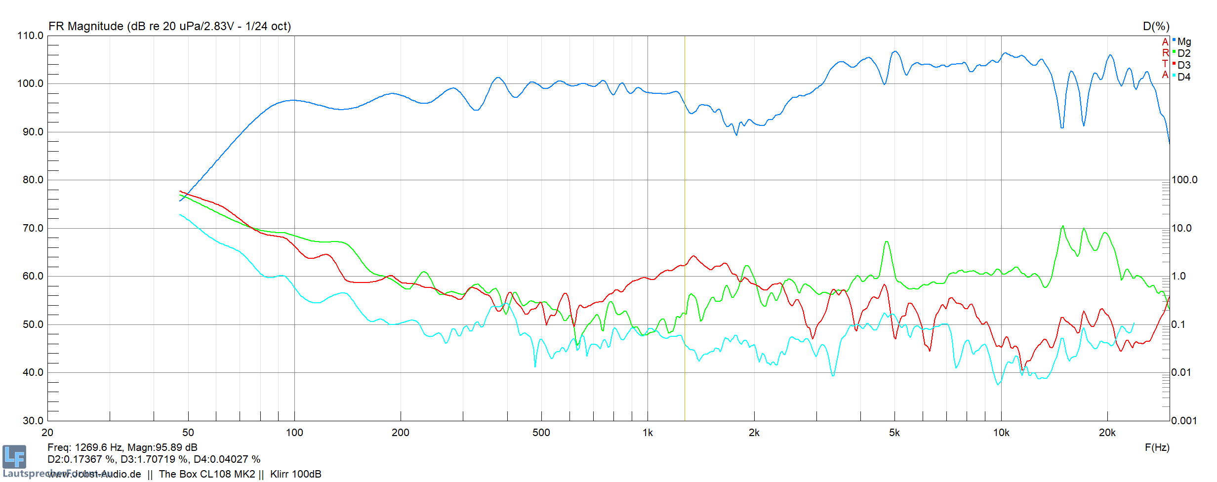

Update:
Ich würde mal sagen, ne Modweiche lohnt vielleicht doch

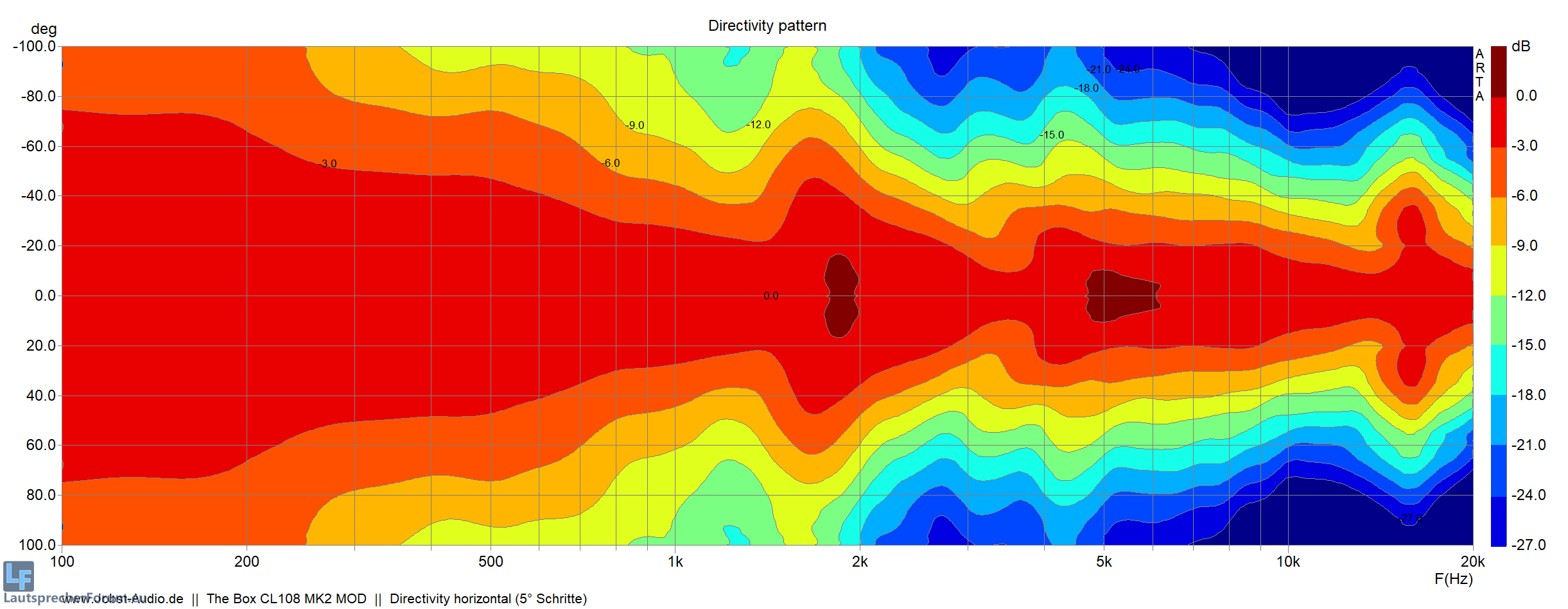

Ich werkel heute noch mal bissel an der Weiche, mal sehen was rum kommt.
Derzeitiger Stand ist recht genau 20€ an Bauteilen.
Was mit der Weiche besser wird:
- Frequenzverlauf
- Abstrahlung
- Evtl. Ausschwingverhalten
- Gruppenlaufzeit im Übergangsbereich
Was womöglich nicht besser wird:
- Verzerrungsverhalten
Hier vollständigkeitshalber noch die Phase (bezogen auf HF) und das Ausschwingverhalten
Update: Bin jetzt bei ca 15,-€ angelangt für die Weiche.
und den +3dB Schalter kann man ebenfalls mit einbauen 😉
Dieser hebt jetzt nur den Superhochton an.
Nachteil: Zmin liegt bei 2,7 Ohm, also ne gutmütige 3 Ohm Box, statt 4 Ohm.
4 Ohm Amps sollten damit noch keinerlei Probleme haben.
Der +3dB Schalter senkt die Impedanz oberhalb 12kHz auf genau 2 Ohm,
da kann man einfach testen ob man das mag oder nicht. idR haben Amps in dem hohen Bereich keine Probleme, da eh kaum Leistung.
Wer das nicht möchte, kann auch einfach 2 Widerstände nehmen, damit Zmin nicht unter 2,7 Ohm sinkt im Hochton,
erhält aber bissel weniger Zugewinn.

Habe nur grob bei 100dB gemessen, da geben sich beide fast nix, der Mod ist im Hochton etwas sauberer.
Modmessung ist allerdings mit HF-Anhebung. MaxSPL sollte im Bereich 110dB liegen geschätzt.
Gerade noch mal beide im Vergleich gehört.
Der Mod klingt wesentlich ausgewogener, runder und erwachsener vom Sound, vor allem verständlicher.
Das Original betont extrem alle Percussions und macht Vocals sehr dünn und schiebt diese in den Hintergrund,
Stimmen klingen also ziemlich ausgedünnt und vor allem sehr spitz und zischelig,
das stört dann so richtig beim lauteren Hören.
Bei Klavier und Gitarre merkt man das auch gut, verschiedene Töne werden laut/leise, wobei sie den gleichen Pegel halten sollten,
Spielt eine Leadgitarre im Bereich der Senke, tritt sie total in den Hintergrund, der Track klingt dann leider völlig hohl vom Sound und
die Percussions treten total in den Vordergrund.
Für Sprachbeschallung finde ich das Original dann auch ungeeignet, da die Senke genau im wichtigen Bereich ist,
Stimmen werden dann untenrum zu brummelig, gleichzeitig aber sehr spitz, das nervt und man muss sich beim Hören eher konzentrieren,
sind immerhin fast 8dB über eine komplette Oktave welche mittig den Vocals fehlen.
Ist auch klar, die Differenz zwischen 2kHz und ab 3,6KHz aufwärts beträgt im Mittel ganze 12dB,
heißt ein Ton oberhalb 3,6kHz nimmt man subjektiv 3-4x lauter wahr als etwas zwischen 1,5-2,5KHz.
Mit HF-Boost Peak sogar 16dB.
Ziehen wir eine 0dB Linie, spielt die Box an ihren Peaks -9,05dB + 5,36dB, das ist nicht ohne,
und das ohne aktivierten Hochton-Boost.
Beim Mod sind wir im Mittel bei -3 / +2dB, aber ausgewogen verteilt (Peak -3,63 / + 2,99dB)
