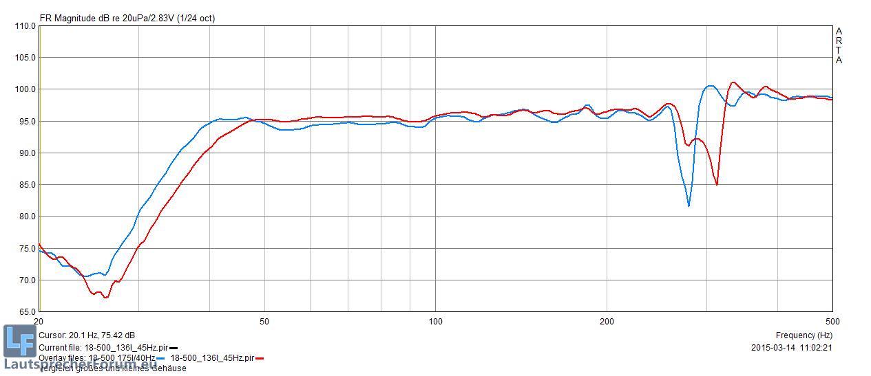

MWn basieren alle bekannten Pläne für den 18-500 auf simplen Simulationen, die nie wirklich verifiziert wurden. Weder durch Messungen, noch durch seriöse Praxisvergleiche (probehören mit mehreren Probanden unter identen Bedingungen).
Die einzigen Baupläne für den 18-500, die empirisch entwickelt und amtlich vermessen worden sind, sind sebb's Wand-/Bodenport-BR. Wer sie noch nicht kennt, hier Pics & Messungen.

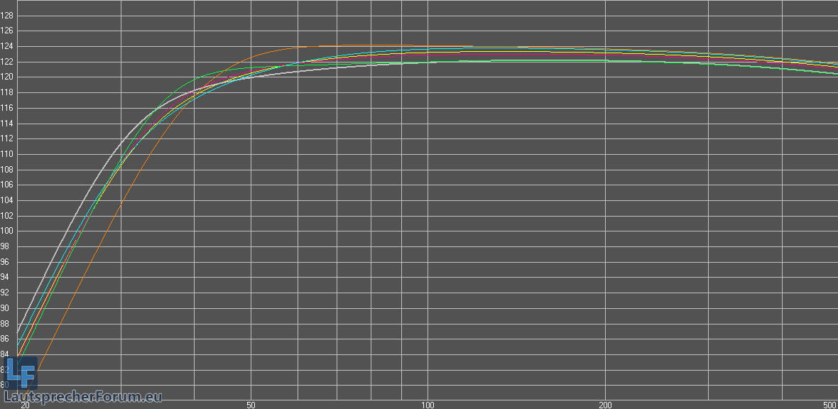

Habe eben noch mal frisch drüber-simuliert.
Das Tuning sollte genau zwischen 34-35Hz liegen. Hab's auch flott auf der Website angepasst.
Mit dem 18-500 passt das dann genau mit 400W Peaklimiter (10%) bei 26Hz Bes24 als Hochpass.
Der 18-500 ist halt kein sooo dolles Chassis wie ich finde, das verhält sich gerne so typisch "GünstigSub",
heißt stetiger aber smoother Rolloff nach unten hin in Bässen zwischen 120-180 Liter.
So falsch ist das ganze im Sub118 gar nicht mal.
Hier mal ne Simu mit 140 bis 180 Liter (Pink Gelb Hellblau. 140 160 180L), das gibt sich alles nicht viel.
Simuliert inkl. HP bis Xmax 10%.
Was raussticht:
Grau: JB-Sub118 mit 300W (Auf Tiefgang getrimmt per BW24)
Grün: 250L @ 38Hz (Linearer Verlauf) mit 300W
Orange: 180L @ 44Hz (Livebass) mit 410W
Orange hat hier den Vorteil, dass man einen sehr schmalbandingen EQ auf's Tuning hauen kann und die Kiste dann absolut Flat bis 45Hz runter spielt,
die Kombi aus Tuning und steilem EQ passt hier super. Aber sind dennoch wieder 180L, aber genau so gibt's ordentlich Pegel, samt ausreichend Tiefgang.
Klar, das geht mit allen anderen Bässen auch, hier aber besonders gut.
Um das Ding mit 500W belasten zu können, landen wir bei Abstimmungen, die eher selten praxisgerecht sind,
so im Bereich 56Hz bei -3dB, 46Hz -6dB.
Ist dann so'n typischer Billig-Livebass der unnötig "kompakt" wird, wohl schlimmer als ein Premium Pro 18
Was jetzt ein guter Kompromiss aus allem wäre:
Den JB-118 nehmen, aber den Port auf ne Gesamttiefe von 15cm kürzen, so erhöhen wir das Tuning auf etwas über 40Hz , erhalten +6L
und gewinnen einiges an Pegel, verlieren aber Tiefgang, wobei 42Hz -3dB völlig ausreichend sein sollte und eigentlich perfekt vom Chassis passt, mit -6dB 38Hz.
Das ganze kommt der Simu in orange recht nahe, aber mit etwas mehr Tiefgang.
Was raussticht:

Bitte dazu aber nicht nur die Simu, sondern auch die Messungen beachten. Ich poste sie mal direkt, damit sie auch gesehen werden - rot Sebb's 136l/45Hz, blau die 175l/40Hz Variante:
Wie man sieht, deutlich besser als die (simple) Simu vorraussagt - in der Tat sogar fast lehrbuchmässiges Verhalten.
Man muss eben bedenken dass eine einfache Simu nicht alle Variablen berücksichtigt, die bei einem BR Einfluss auf die Wiedergabe haben. Weiters kann man insb. bei billigen Chassis nicht davon ausgehen dass bei den TSP die Herstellerangaben 100% passen - wenn man die Simu nicht mit den richtigen Daten füttert, kann man sich auch kein korrektes Ergebnis erwarten.
- Beiträge: 8797
- Bedankung vergeben: 323 Mal
- Bedankung erhalten: 1094 Mal
Re: JB SUB118
Ich kann nur von der Simu mit den 3 TSP Sätzen ausgehen die ich habe.
Selbst konnte ich noch keine für ne saubere Simu nachmessen, da ich das Chassis hier noch nicht hatte zum Vermessen.
Ich gehe nämlich schwer davon aus, dass die laut Datenblatt nicht passen, wie so oft.
Mit eigens gemessenen TSP entsprechen meine Simus ziemlich genau den 4PI Messungen.
Dadies mit WinISD Alpha so super klappt, mache ich mir keine Mühe das mit anderen Programmen noch genauer zu simulieren,
die idR. dann nur noch die Portresos berücksichtigen, die dann aber auch nicht 1:1 identisch ausfallen (Außer man simuliert 100%, was für nen simplen BR viel zu aufwändig ist wie ich finde)
Das in 136L schaut super aus.
Mal sehen wann ich einen für die TSP in die Finger bekomme, dann kann ich auch mal Xmax 10% per Laser ermitteln.
Die Frage ist halt wie lohnenswert das ganze ist, wenn Thomann (oder Elder) meint, das Ding wieder "Updaten" zu müssen.
