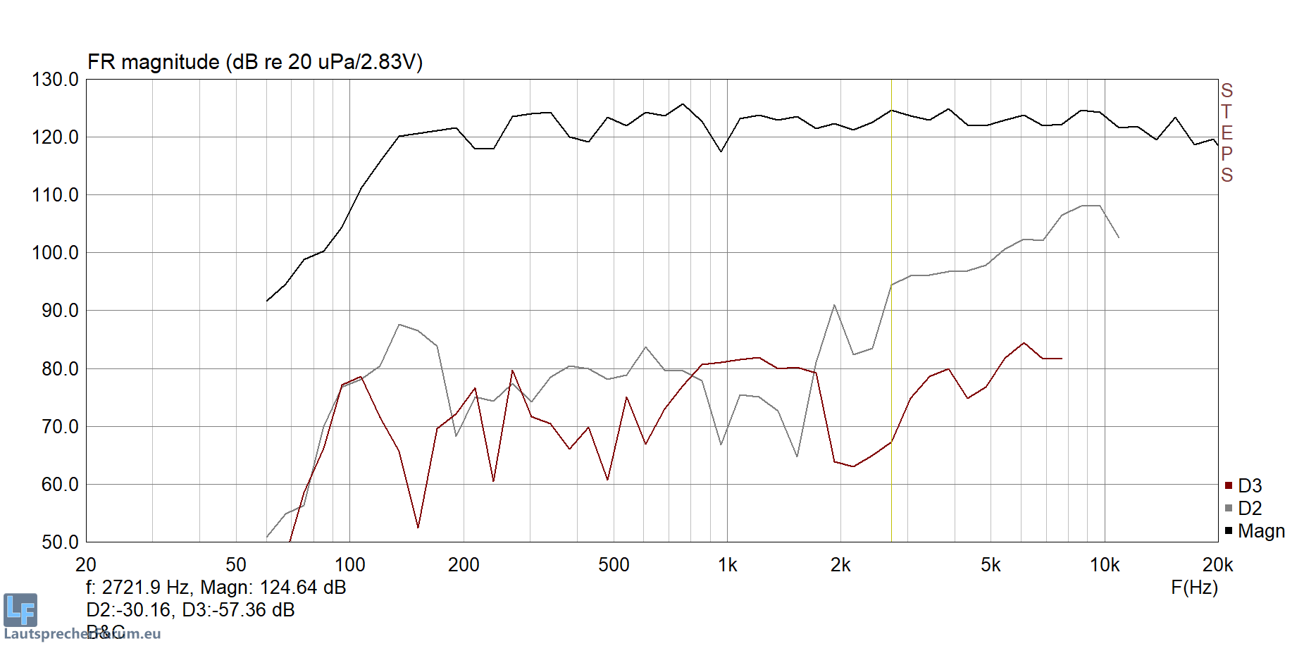

So, hier kommen noch die versprochenen Messungen.
Rohmessungen von den 2x8" Tieftönern, dem Mitteltöner und dem Hochtöner:
Als nächstes Impedanzmessungen der einzelnen Wege:
Bei der Impedanzmessung der Tieftöner sieht man eine Störung im Bereich der Tuningfrequenz, vermutlich ist dies eine leichte Undichtigkeit. Die Störung oberhalb 200Hz ist eine Resonanz des Ports, der direkt hinter den Tieftönern liegt, das lässt sich auch mittels Nahfeldmessung sehen. Da gibt es wohl nochmal was nachzuholen...
Die Rohmessungen sind bei gleicher Eingangsspannung entstanden, für den relativen 8Ohm Pegel zu Mittel- und Hochton müssen folglich 3dB bei den Tieftönern abgezogen werden, da diese parallel verschaltet sind.
Mit Unterstützung von Hagen Jaeger (Yavem hier im Forum) habe ich mich dieses Wochenende an eine erste Passivweiche rangewagt, erstmal ein richtig fettes Dankeschön für die Hilfe!
Da die Box immer 2-Wege aktiv mit DSP betrieben wird, ist eine recht simple Weiche zwischen Mittel- und Hochtöner entstanden. Zum Glück sind die Hörner dieser Wege exakt gleich lang, sodass das Weichenlayout ebenfalls recht einfach ausgefallen ist. Die Weiche besteht aus einem 12dB Tiefpass für den Mitteltöner und 18dB Hochpass für den Hochtöner.
Die Weiche entzerrt auch direkt den Pegelanstieg des Hochtonhorns untenrum, sodass das Limmerflare grundsätzlich ohne EQ auskommt. Je nach Geschmack könnte man im DSP den Superhochtonbereich noch etwas anheben.
Rohmessung des Limmerflares mit der Passivweiche:
Und zum Schluss die gesamte Box mit einem dezenten EQ Punkt auf 0° und 35° horizontal:
Das Hochtonhorn strahlt obenrum etwas zu breit, was man auch wunderbar an den Abstrahlungsmessungen von Limmer selbst sehen kann.
Erstmal bis hier hin, mal gucken was für Schandtaten noch folgen werden...
LG, Ralle

So, ich habe noch Klirrmessungen versprochen!
Einmal bei 114dB / 1m:
Und einmal bei 124dB /1m:
Bei 124-125dB greifen die Limiter, die recht konservativ eingestellt sind. Das 042 Horn ist auf 100W Peak limitiert, da würde also noch ein bisschen was gehen.
Die Messkette war pegelkalibriert, gemessen wurde auf 2m Distanz mit Isemcon EMX7150 an Steinberg UR242, Endstufe FP10000Q und Lowcut 120Hz 24dB BW.
Der Mitteltöner zeigt sich von diesem Pegel recht unbeeindruckt und erreicht an keiner Stelle die 3% Grenze. Typisch für einen Kompressionstreiber steigen die Verzerrungen im Hochtonbereich natürlich deutlich an und ab 6Khz sind es dann auch über 10% K2.
Im gleichen Zug haben wir gleich einen Faital HF106 an das Horn geschraubt und ausführlich vermessen. Dieser verhält sich in Bezug auf Klirr und Frequenzgang recht ähnlich, sogar an der unveränderten Weiche würde er zu 90% funktionieren. Für perfekte Phase im Übergangsbereich müsste die Spule im HF Zweig leicht geändert werden.
Er hätte den Vorteil von einer etwas höheren Belastbarkeit, konnte aber letztenendes klanglich nicht 100% überzeugen. Klingt leicht trötig im oberen Mittelton unter Last und verschluckt ganz oben im Direktvergleich Details, die man z.B. bei gestrichenen Becken auf dem DE360 sehr gut hört.
Und hier noch ein kleiner Ausblick, was mit der Box demnächst passieren könnte
So weit erstmal...
So weit erstmal...

danke für deine Messung. Für elektronische Mukke setzten wir immer einen EQ bei 1,5khz mit -3/-4db (P3)
Das klingt bei großen Lautstärken viel entspannter auch wenn der Frequenzgang nicht mehr linear ist,
was weniger auffällig ist als die Verzerrung. LG
