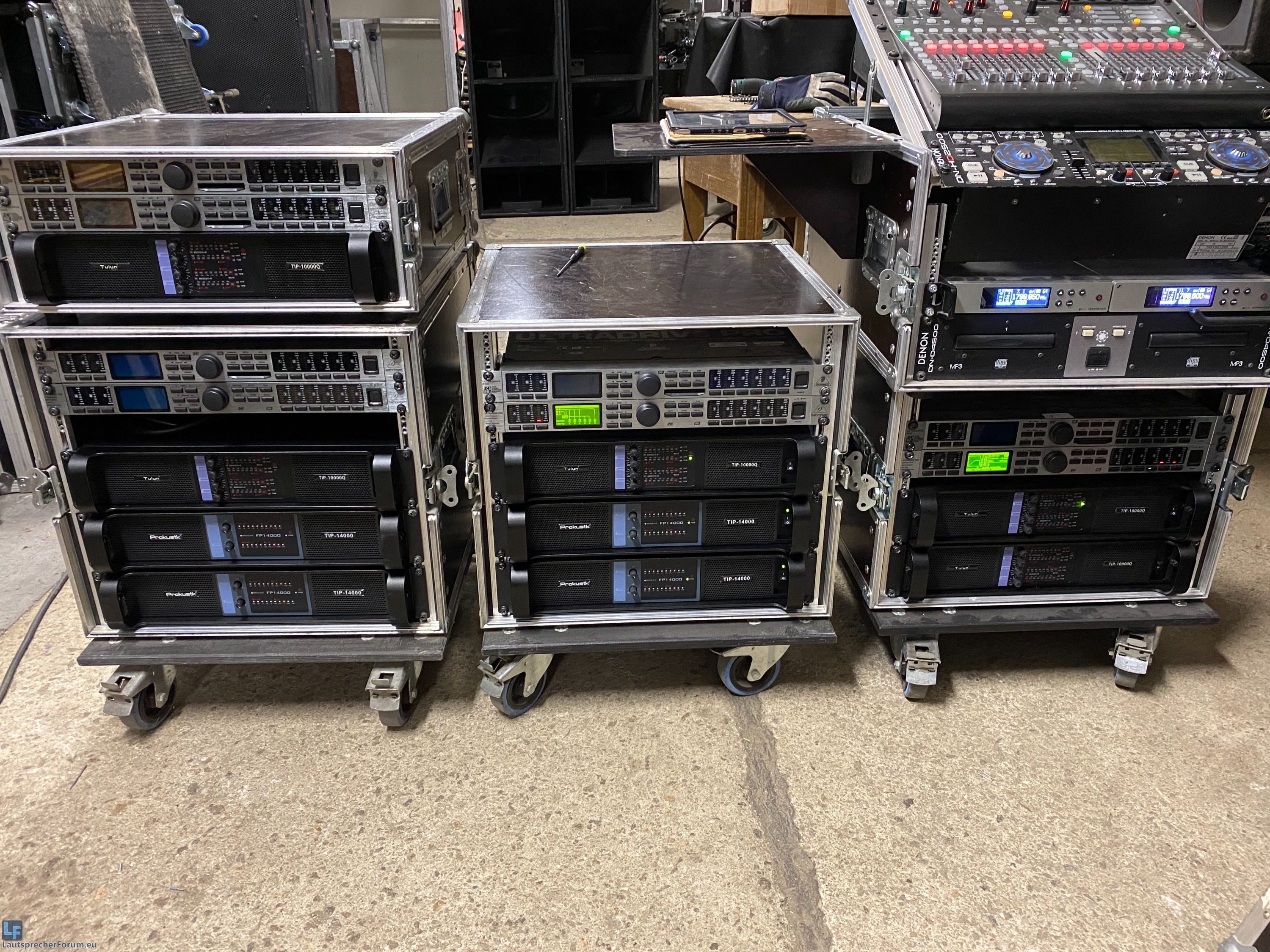

Beitrag von DjRENE2txc »
Von der haben wir auch vier Stück... aber wegen Corona leider außer im Lager noch kein Einsatz gehabt....
