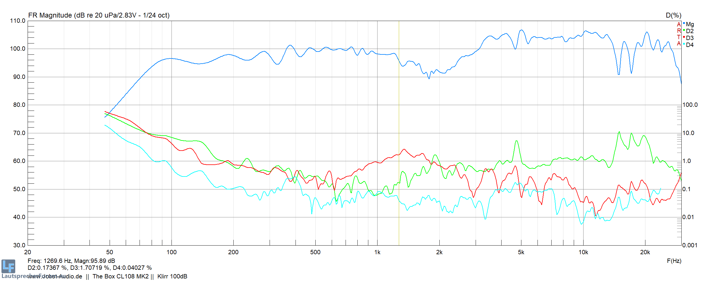

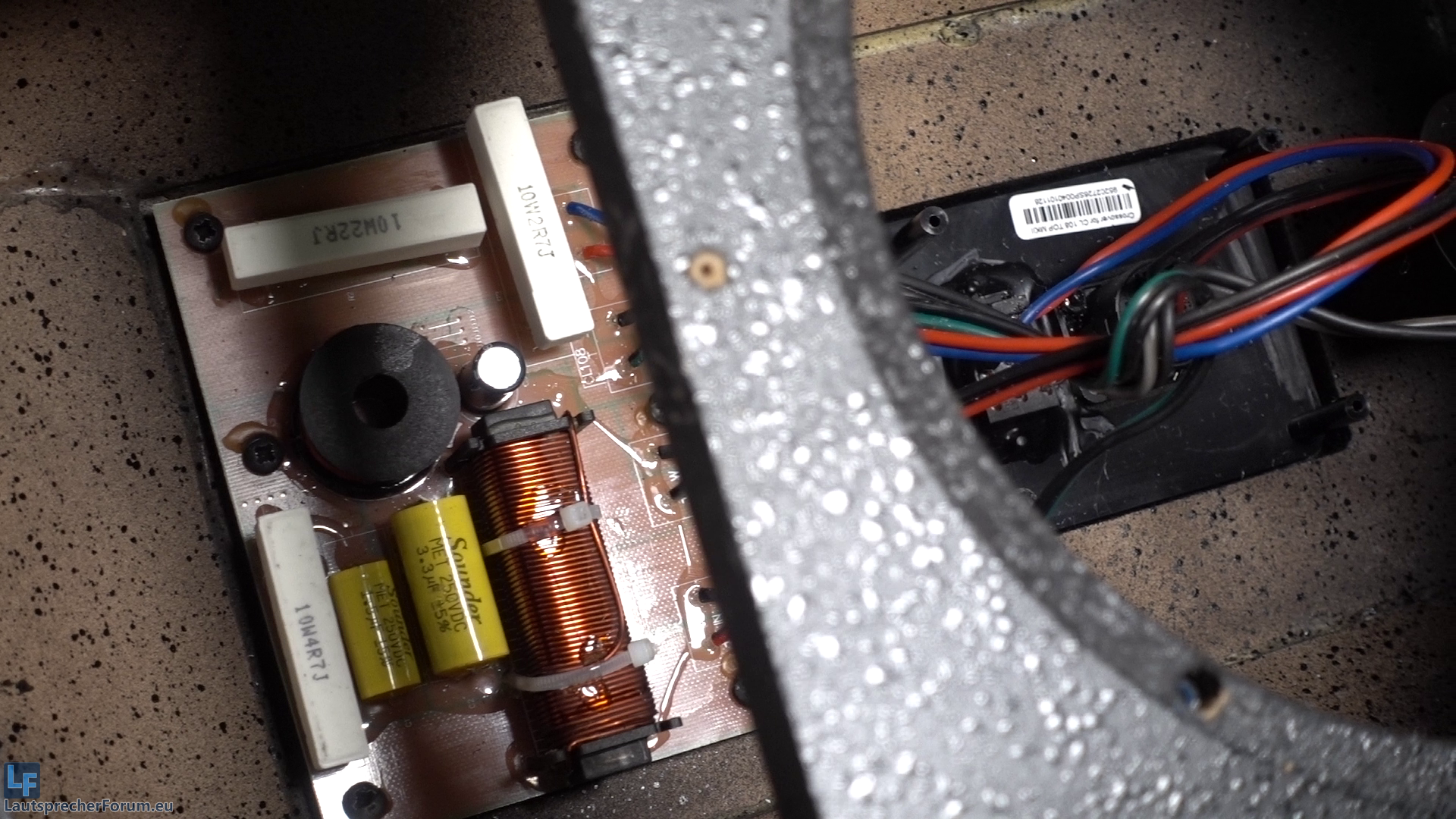

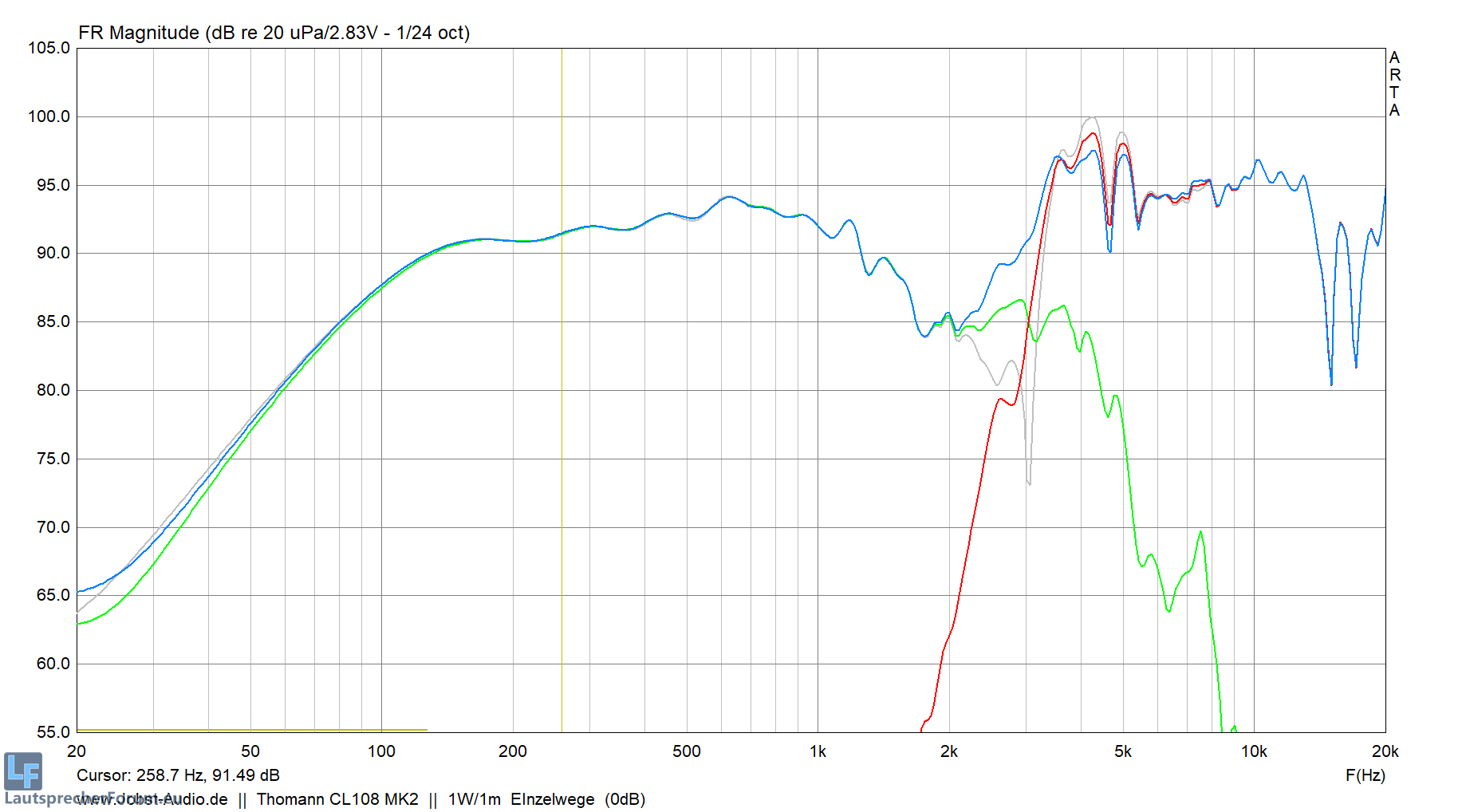

Sou, heute zerlegt und B-Rolls gemacht.
Bisherige Änderungen zur MK1:
- Anderes Gitter mit Befestigung (Besser jetzt) und innenliegendem Netz statt Frontschaum.
- Andere Wolle. Jetzt net nur ein Knäul reingeworfen, sondern eine Lage ist hinter dem TMT, links und rechts an die Gehäusewand angeklebt.
- Rückpanel nun mit schwarzem Aufkleber statt weiß.
- Verklebungen schauen innen sauberer und anders aus, ist PU-Leim. (bei der MK1 war noch grauer Dicht-Schmier drüber)
Bestückung identisch, Weiche identisch, Gehäuse wieder aus MDF. Aber ordentlich gemacht.
Screenshot der Videoaufnahme. Box Innen ohne Wolle
Alles in allem ist die MK2 bisher ein rein optisches Upgrade, schaut etwas hochwertiger aus.
Messtechnisch vermute ich, dass wieder genau es gleiche passiert, die Chassis vermesse ich aber einzeln und untersuche was diese treiben,
dann mal sehen ob ne Modweiche Sinn macht.
Update:
Ich würde mal sagen, ne Modweiche lohnt vielleicht doch :catch:
1w/1m is falsch. sind 2W/1m. Somit -3dB

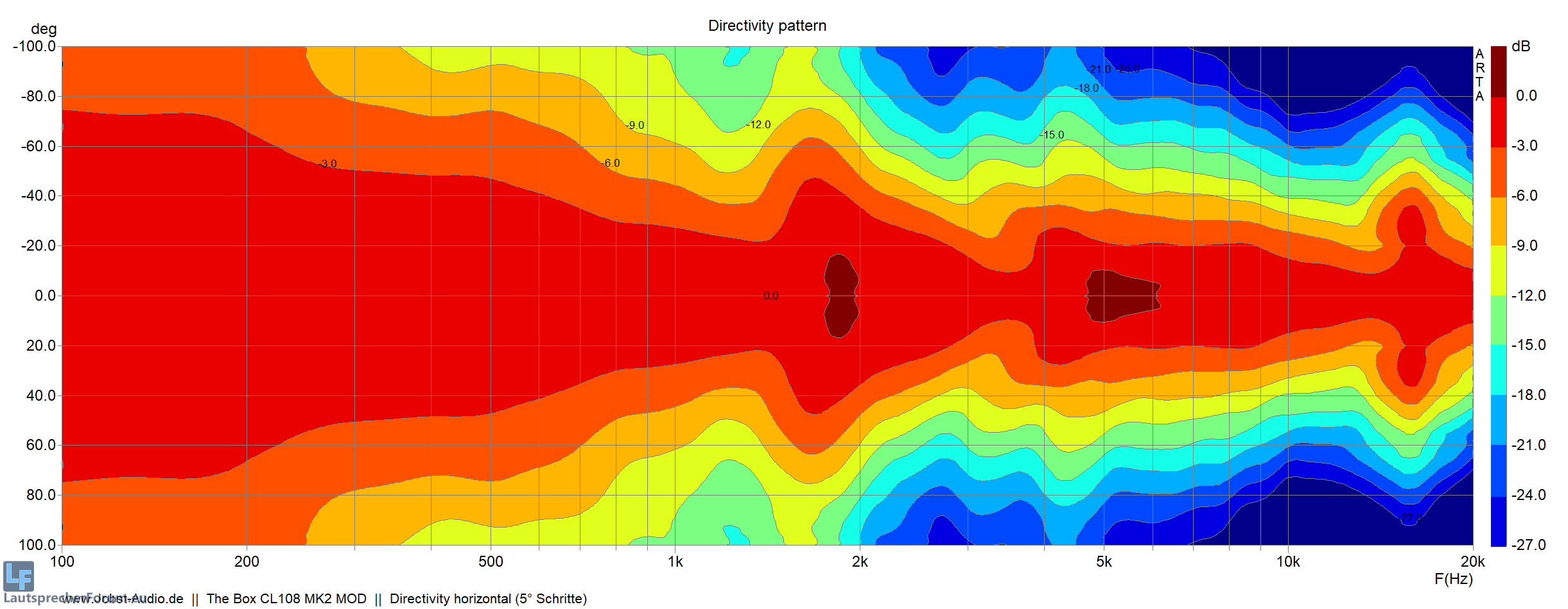

Was mit der Weiche besser wird:
- Frequenzverlauf
- Abstrahlung
- Evtl. Ausschwingverhalten
- Gruppenlaufzeit im Übergangsbereich

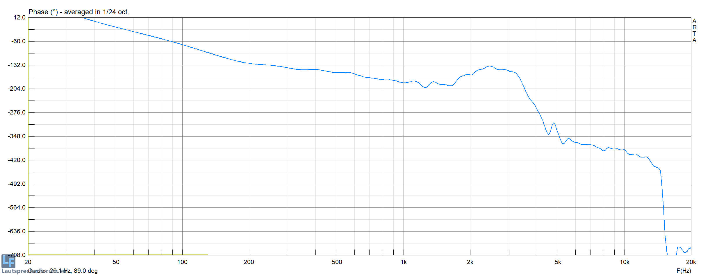

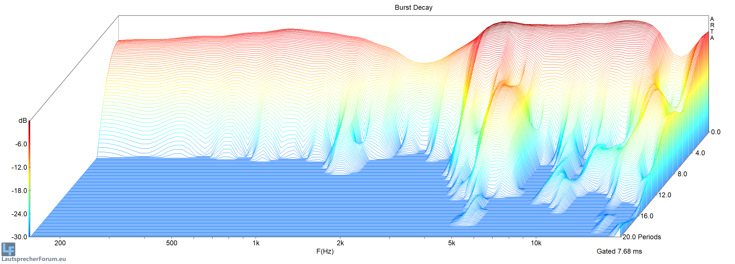

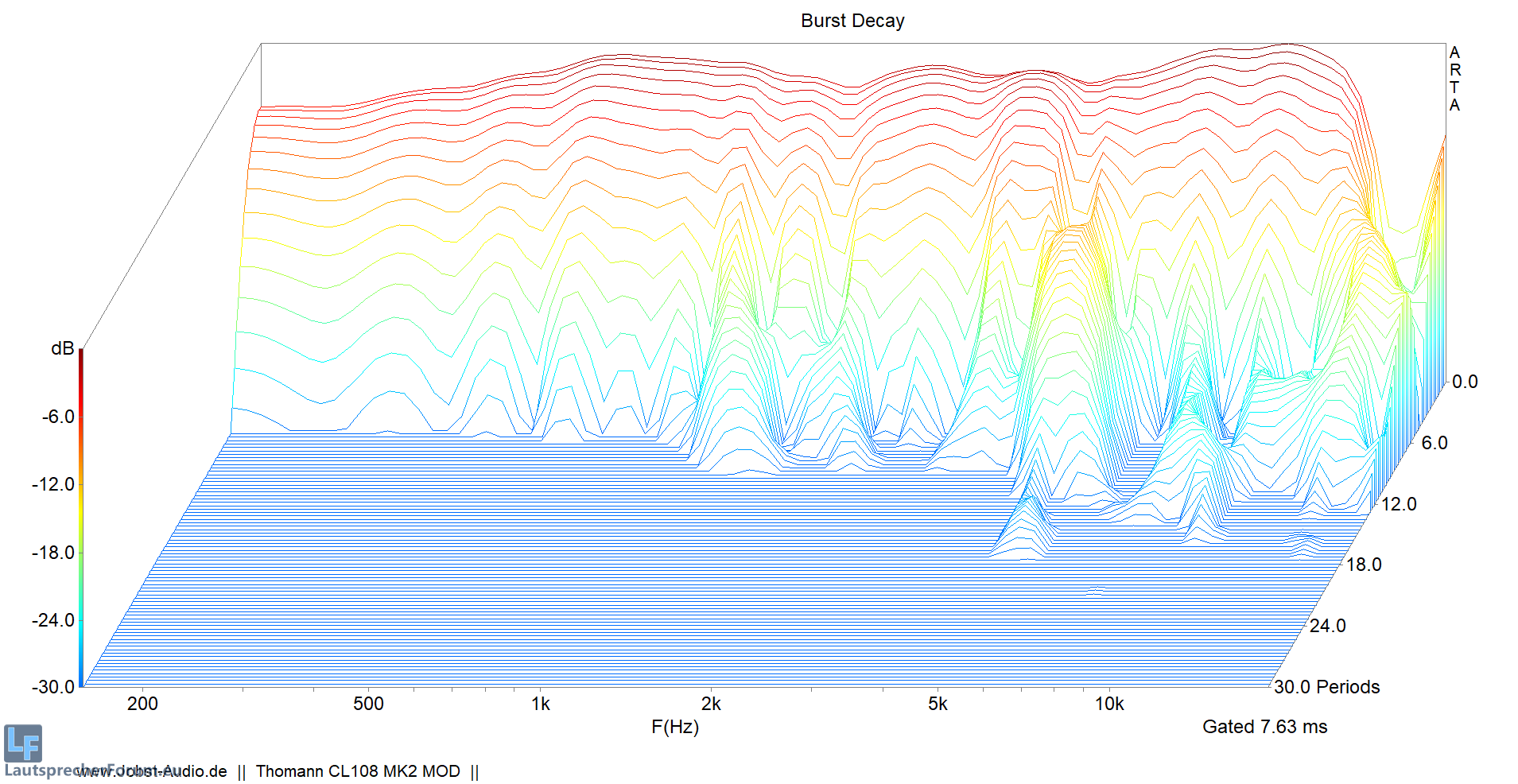

Hier vollständigkeitshalber noch die Phase (bezogen auf HF) und das Ausschwingverhalten

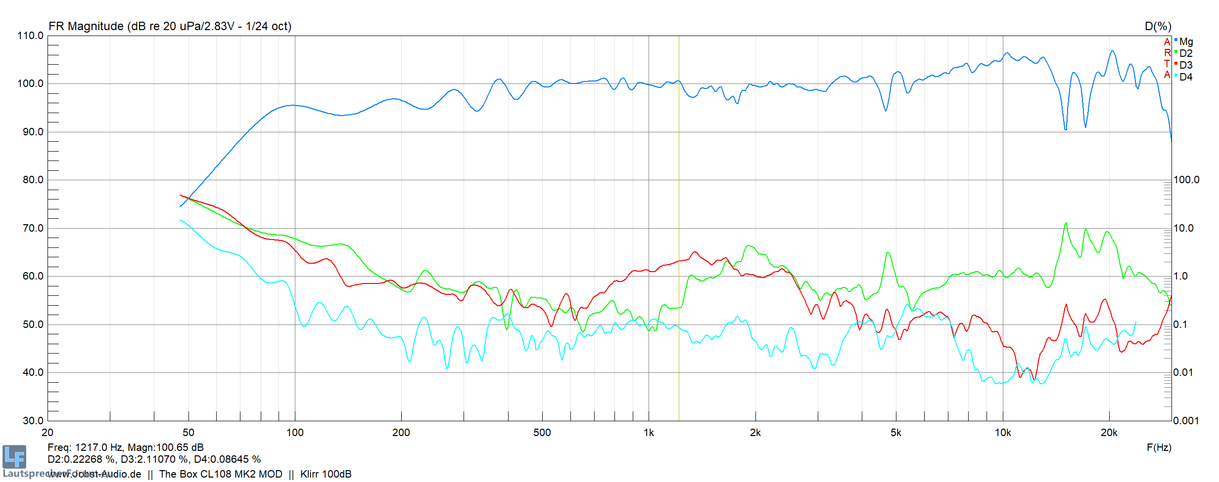

So, wir sind genau bei 2,4 Ohm Zmin gelandet, also eine 3 Ohm Box.
Das Mittenloch ist weg, Ausschwingverhalten ebenfalls sauberer.

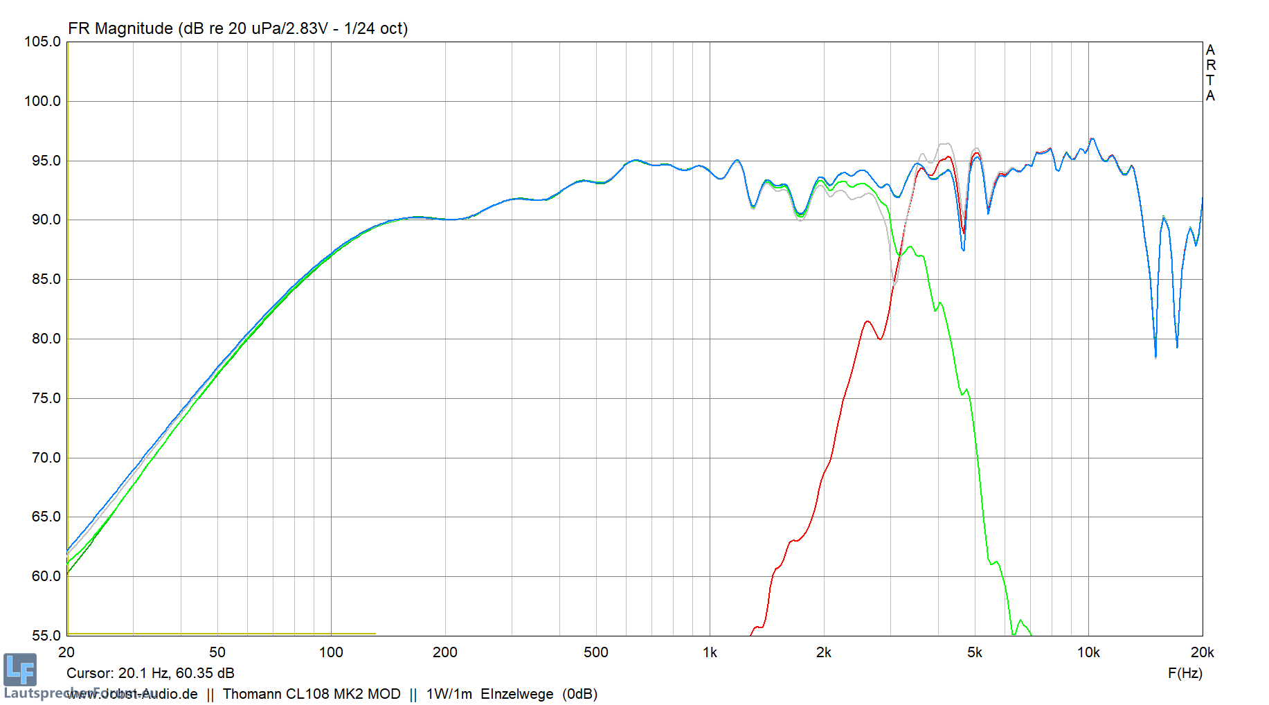

In Bild 3 der Vergleich zwischen MOD und Original. Mod nochmal mit +3dB Hochtonanhebung in grün.
Was nicht wirklich (viel) besser wurde, ist die Phase, aber damit kann man leben denke ich, war der beste Kompromiss aus Aufwand versus Preis und Klang.

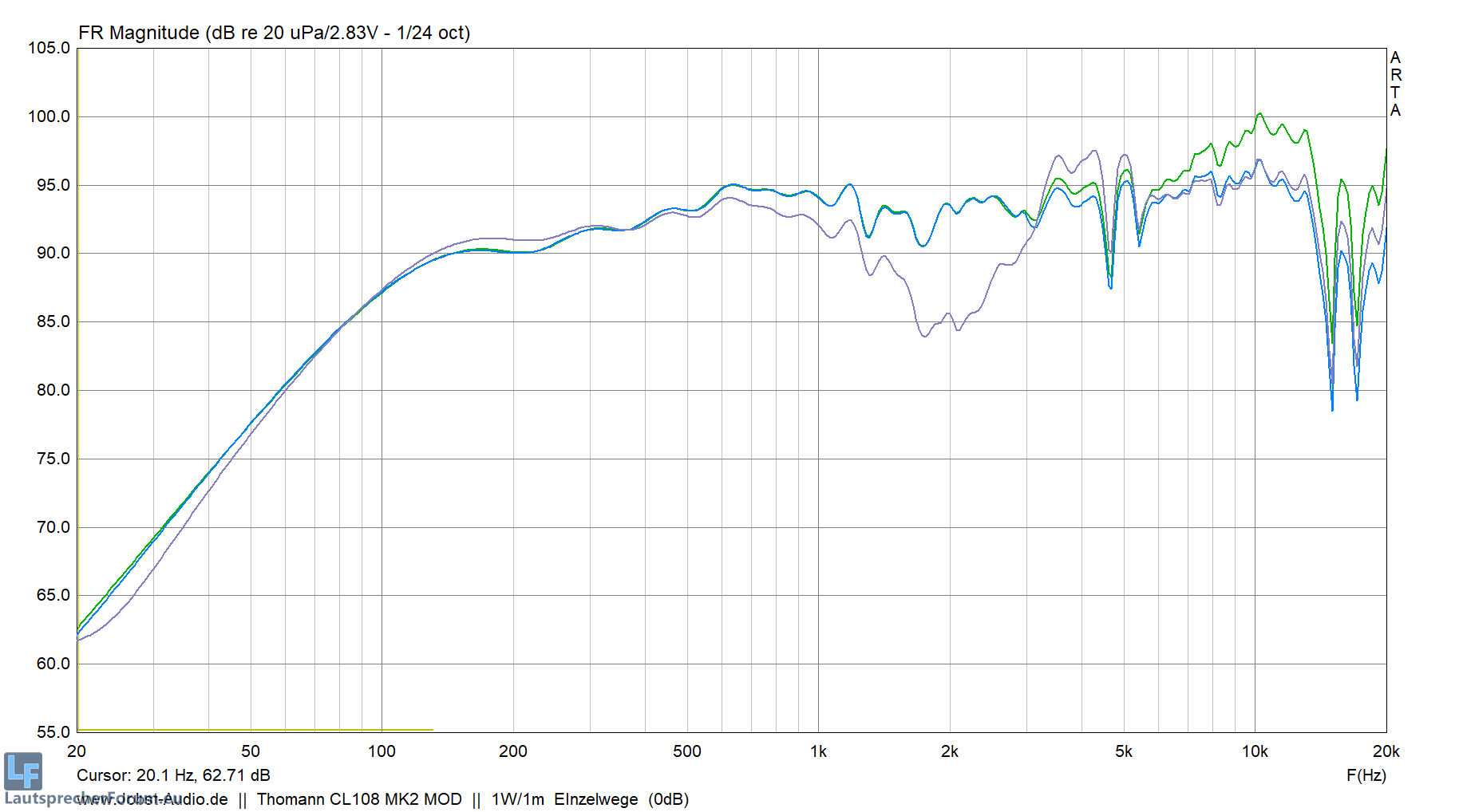

Einzelwege
Einzelwege
Mod vs. Original (Grün +3dB Hochton)

+ Bessere Directivity
+ Besseres Ausschwingverhalten

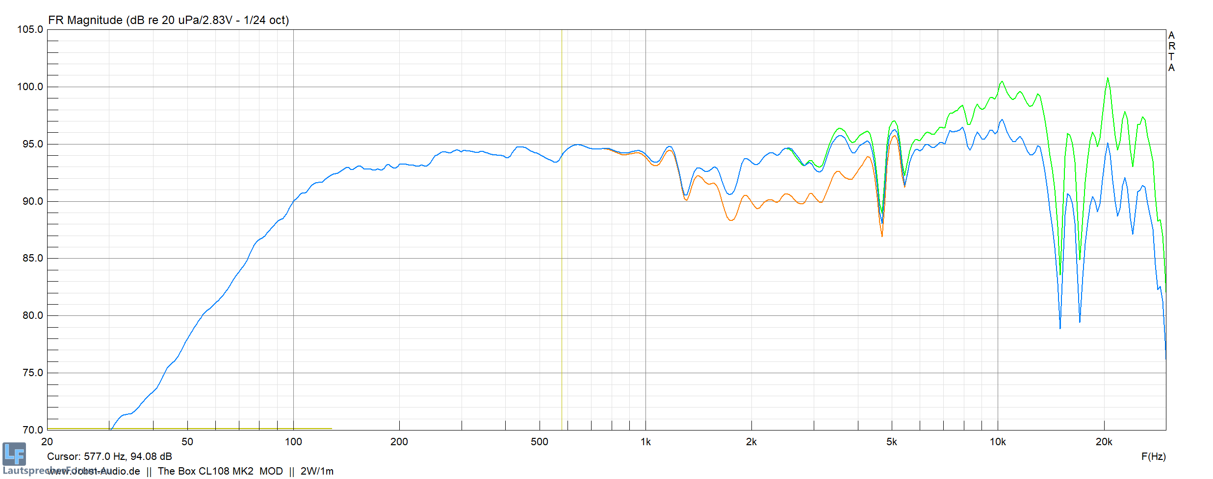

Bittesehr,
Frequenzverlauf auf 2W/1m, inkl Mid-Kontur und HF-Kontur. Messung inkl. Bassbereich per GPM
Welches man per Schalter nutzt, kann man sich aussuchen, mit Mid-Kontur benötigt allerdings einen zusätzlichen Widerstand.

Ja, sieht soweit gut aus. Die Kontur-Schaltung passt auch gut und finde ich in der Größenordnung auch sinnvoll. Ob dabei die Phase nicht mehr ganz so toll ist, spielt glaube ich in der Situation, wo sowas zum Einsatz kommt, keine Rolle. Der Superhochton-EQ könnte noch ein Stück weiter oben anpacken, aber das wird vermutlich zu aufwändig.
Interessant wäre eben noch Maximalpegel mit x% Klirr mit original und Mod-Weiche, wenns irgendwie machbar ist.
#23
Habe nur grob bei 100dB gemessen, da geben sich beide fast nix, der Mod ist im Hochton etwas sauberer.
Modmessung ist allerdings mit HF-Anhebung. MaxSPL sollte im Bereich 110dB liegen geschätzt.
Gerade noch mal beide im Vergleich gehört.
Der Mod klingt wesentlich ausgewogener, runder und erwachsener vom Sound, vor allem verständlicher.
Das Original betont extrem alle Percussions und macht Vocals sehr dünn und schiebt diese in den Hintergrund,
Stimmen klingen also ziemlich ausgedünnt und vor allem sehr spitz und zischelig,
das stört dann so richtig beim lauteren Hören.
Bei Klavier und Gitarre merkt man das auch gut, verschiedene Töne werden laut/leise, wobei sie den gleichen Pegel halten sollten,
Spielt eine Leadgitarre im Bereich der Senke, tritt sie total in den Hintergrund, der Track klingt dann leider völlig hohl vom Sound und
die Percussions treten total in den Vordergrund.
Für Sprachbeschallung finde ich das Original dann auch ungeeignet, da die Senke genau im wichtigen Bereich ist,
Stimmen werden dann untenrum zu brummelig, gleichzeitig aber sehr spitz, das nervt und man muss sich beim Hören eher konzentrieren,

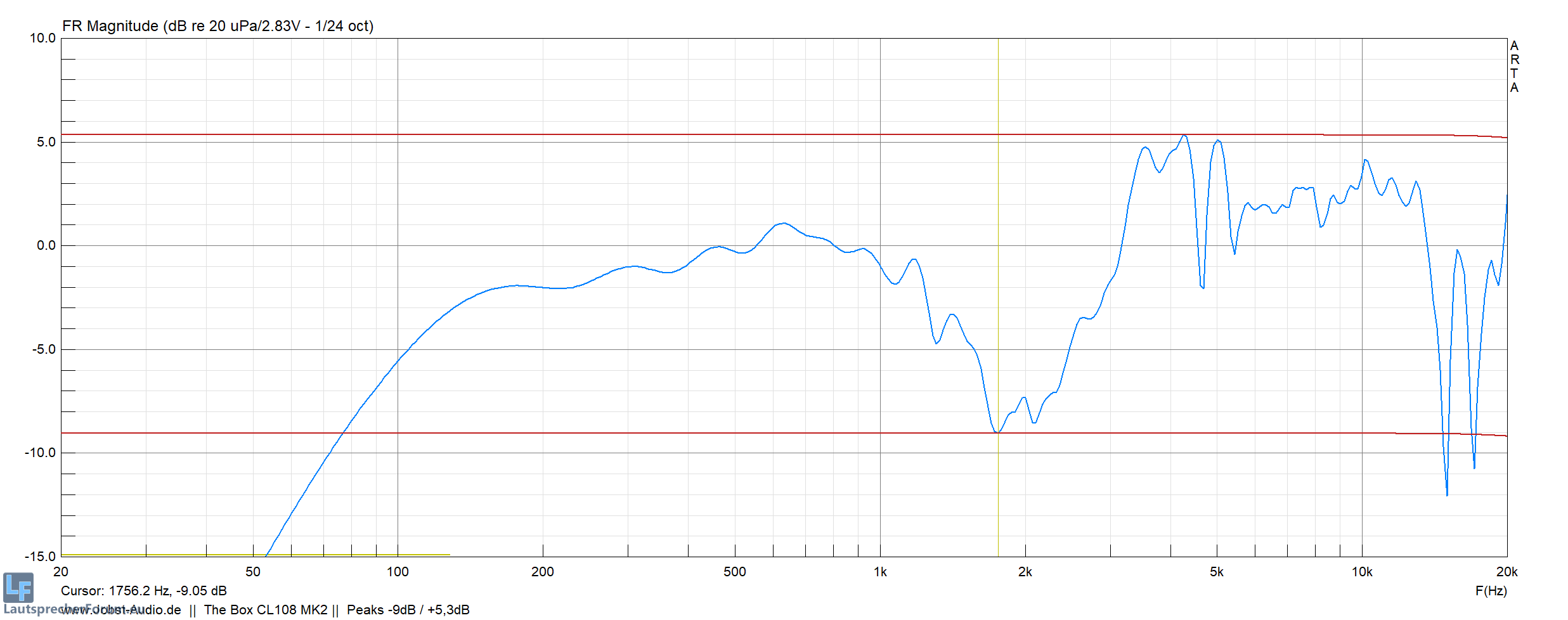

sind immerhin fast 8dB über eine komplette Oktave welche mittig den Vocals fehlen.
Ist auch klar, die Differenz zwischen 2kHz und ab 3,6KHz aufwärts beträgt im Mittel ganze 12dB,
heißt ein Ton oberhalb 3,6kHz nimmt man subjektiv 3-4x lauter wahr als etwas zwischen 1,5-2,5KHz.
Mit HF-Boost Peak sogar 16dB.
Ziehen wir eine 0dB Linie, spielt die Box an ihren Peaks -9,05dB + 5,36dB, das ist nicht ohne,
und das ohne aktivierten Hochton-Boost.
Beim Mod sind wir im Mittel bei -3 / +2dB, aber ausgewogen verteilt (Peak -3,63 / + 2,99dB)
