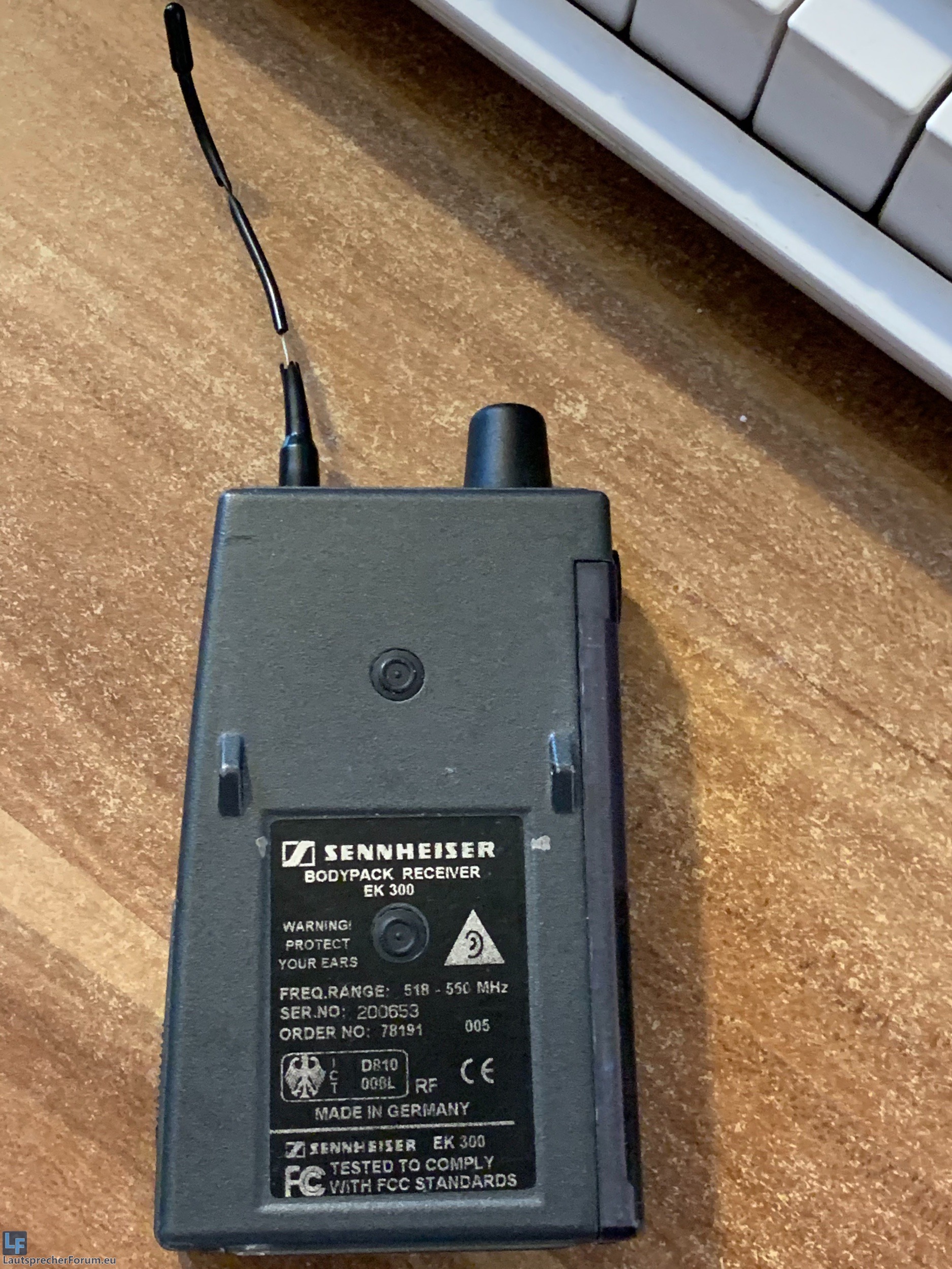

Hallo zusammen!
Ich besitze ein altes In Ear Monitoring System von Sennheiser, bestehend aus dem
SR 300 Sender und dem
EK 300 Empfänger (noch vor g3, mit 9V Block).
Frequenzband 518-550MHz
Nun ist die Antenne vom Bodypack leider durch den rauen Live-Einsatz kurz davor, sich komplett aufzulösen (siehe Bild)
Ein Anruf eben bei Sennheiser eben ergab leider keinen Erfolg. Dort meinte man, da das System schon mehrere Generationen alt ist, hätten Sie die Schraubantenne nicht mehr.
Daher wollte ich fragen, ob von euch vielleicht jemand eine Idee hat.
Es wär mega schade das ganze System nicht mehr nutzen zu können, wegen einem Stück Draht mit Schraubgewinde... :flop:
lg
Peter
Beitrag von luckyluke »
Ich würde einfach nen Schrumpfschlauch drüber machen
Beitrag von jim »
besorg dir ne Messingschraube die da reinpasst und löte ein Draht an. Fertig.
Gruß Jim
