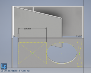

Ich denke, ich schraub mal 2 FRS8M drüber. Die Abstrahlung wird massivst leiden aber ein Versuch ist es wert. Die beiden passen ganz knapp über den 12-280A. Alternativ hol ich mir mal den Sica 5,5er Coax - soll ganz brauchbar sein. Ansonsten bin ich auch für weitere Vorschläge offen.
Davor werde ich aber noch leichte Dämmung versuchen um die Peaks etwas zu bändigen.
Ich falte das ganze nochmals neu mit überständen und halte es nochmals vor das Messmikro. Da dieser Plan noch nicht gebaut wurde, kann ich noch über dem Treiber einen Platz für Hochton "reservieren". Dadurch bekomme ich aber nicht genutzten Raum in der Box, was ich eigentlich vermeiden möchte. Daher möchte ich gerne den Platz zwischen TMT und Port nutzen.
Kann ich ohne Probleme einen Hochtöner zwischen Tieftöner und Port setzen? Klar, das kostet höhe aber bringt das auch weitere Nachteile mitsich? Der muss ja (in der Theorie) nur mit der Membran koppeln und sollte im Wirkunsbereich des Ports ja gar nicht mehr bespielt werden.
Macht es einen großen Unterschied, an welcher Seite der Port aus dem Gehäuse tritt?

Simon hat geschrieben: 19. Apr 2021 18:24 Kann ich ohne Probleme einen Hochtöner zwischen Tieftöner und Port setzen? Klar, das kostet höhe aber bringt das auch weitere Nachteile mitsich? Der muss ja (in der Theorie) nur mit der Membran koppeln und sollte im Wirkunsbereich des Ports ja gar nicht mehr bespielt werden.
Kleiner Push: Jemand Einwände bzw. eine Einschätzung zur Kopplung für weitere Treiber (BB, Coax oder 2 zusätzliche Wege) zwischen TT und Port?
