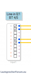

Verwende den in einem 4.0 Setup, wobei je einer der beiden Kanäle einen TMT antreibt (in einem Gehäuse) um die thermische Last auf beide chips zu verteilen. Habe keinen Phasenversatz feststellen können. Zur Versorgung verwende ich deren BCPB4, weil es so schön einfach ist mit 5x26650.
[Externes Bild laden...]

Fio hat geschrieben: 14. Mai 2021 15:53 Mit "etwas gedauert" meine ich, das man den DSP zwar jederzeit via SigmaStudio mit seinem eigenen Programm starten konnte
Achso, wenn man seine eigenen Programme laden kann ist ja alles entspannt. Ich dachte die hätten an der Stelle angesetzt und eine Art Kopierschutz implementiert. Die von Wondom geschriebenen Programme würde ich ohnehin nicht unbedingt nutzen, Sigma Studio ist ja echt recht einfach zu programmieren, abgesehen von ein paar Ausnahmen.
