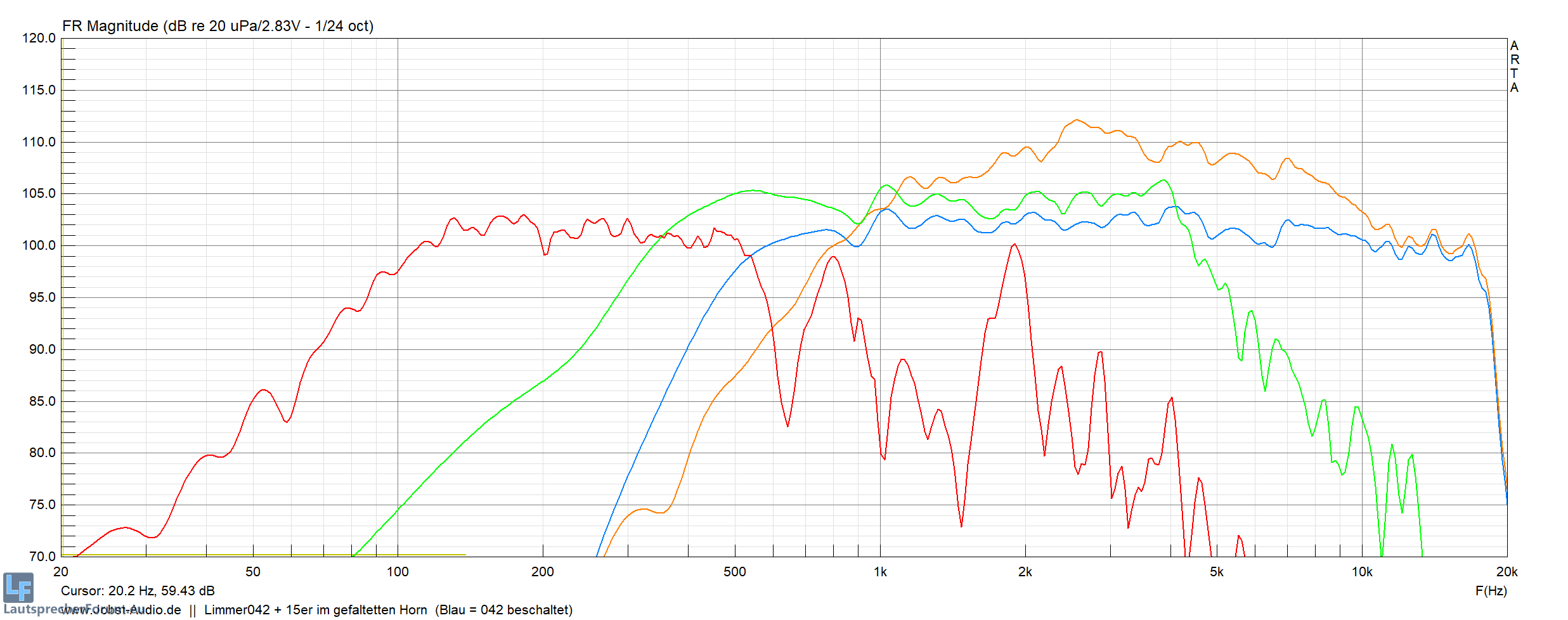

Hier ist die aktuelle Planung. Verbaut werden soll ein 15NDL76 mit ca 55L Netto und ~60-65Hz Abstimmung, Hochtöner wird doch erstmal der DE360.
Sieht das Gehäuse so einigermaßen Vernünftig aus? Bin mir nicht sicher, ob das an Versteifung ausreicht und ob der Reflexkanal nicht zu sehr „Zugebaut“ ist. Irgendwelche Tips oder Ideen, was man besser machen könnte? Griffe werd ich vielleicht nochmal überarbeiten..

Warum denn ausgerechnet den 15NDL76?
In diesem Frequenzbereich gibt es geeignetere Chassis.
- Für diesen Beitrag von BERND_S bedankten sich 2 Nutzer:
zabox909
Themenstarter - Neuling
- Beiträge: 14
- Registriert: 19. Feb 2021 01:27
Re: Moderne Limmer P2 Version
Muss nicht unbedingt, erschien mir nur eine passable Preis/Leistung Lösung zu sein. Aber mein Wissen in der Hinsicht ist auch begrenzt. Genau dafür hab ich ja hier gepostet
Was würdest du denn vorschlagen?

Wenn das Modern sein soll, wieso dann noch den Ciare verbauen statt dem neuen PHL oder besser sogar Beyma?
Auch was Hochton und LF angeht, wird hier nur B&C in den Raum geworfen, gerade Beyma hat da paar wirklich interessante 15er.
Das Schwierige ist eher, dass die Kiste wirklich Fullrange wird, da das 042 garnicht mal so leise wird, da muss der 15er erst mal mitkommen.
Ne nette Idee wäre auch 2x12" drunter, irgendwas, was auch mit viel Volumen zurecht kommt.
Wenn sollte man eher das P3 bauen, damit der 15er noch Pegel dazu bekommt, wird dann aber weniger bassig, was man aber dann gut per DSP lösen kann.

Die Messung mit dem gefalteten Horn sieht auch interessant aus, da fehlt mir aber leider das Wissen sowas zu bauen.

Das Horn ist soweit beweicht und klingt auch schonmal richtig gut, beim Gehäuse muss ich nochmal ran. Da sind Lücken drin die nicht so schön sind und wollte eventuell doch Eckports probieren um ein bisschen Höhe zu sparen.
