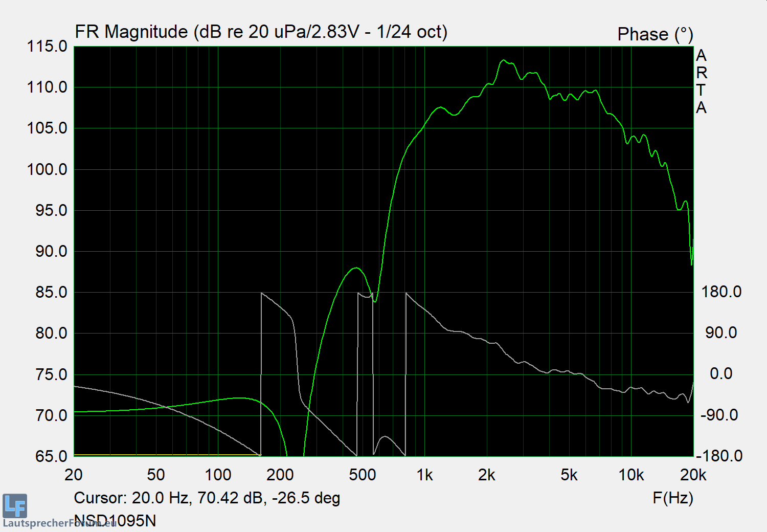

Interessant.
Ich hab auch "nur" 30mm Überstand an der Oberseite.
Seitlich bin ich extra ein Konzept ohne gefahren, auch die Gitterlochung geht bis über die Seite.
Mal sehen ob man da mit etwas Bedämpfung noch was machen kann.
Ist es in deinen neuen Gehäusen merklich schlechter geworden?
Wie groß ist da der Überstand?

... falls noch aktuell ...jones34 hat geschrieben: ↑13. Apr 2021 21:09 Zur Liste der Hochtöner hat sich spontan noch der 18Sound ND1TP dazu gesellt.
Hat mich gerade irgendwie angelacht, hat passende Löcher und ist schön leicht.
Mal sehen was es mit den angeblich niedrigen Verzerrungen auf sich hat.
Falls noch jemand 18Sound NSD1095, 18Sound ND1018BT oder andere interessante Treiber zum Vergleichen rumliegen hat die er/sie mir leihen würde dann bitte melden![]()

Danke, habe inzwischen aber schon einen NSD1095N getestet.
Ergebnisse davon dann wenn ich mal wieder Zeit hab und das Projekt fertig machen kann.

Der NSD1095N läuft ganz ok am Horn.
Viel besser wird es am 042 im Gehäuse von der Welligkeit nicht.
Dafür ist die Geometrie um das HT-Horn zu wild.
Leider hab ich aus verschiedenen Gründen nicht mehr so viel Zeit um an dem Projekt weiter zu machen.
Zusätzlich ist in aktuellen Zeiten das Geld für immer neue Treiber eher nicht übrig.
Es bleibt bei mir also auf absehbare Zeit erstmal beim DE360, auch weil es dafür schon eine funktionierende Weiche gibt.
Mit dem DE360 liefen die Tops jetzt auch schon Testweise für zwei Veranstaltungen zu meiner Zufriedenheit.
