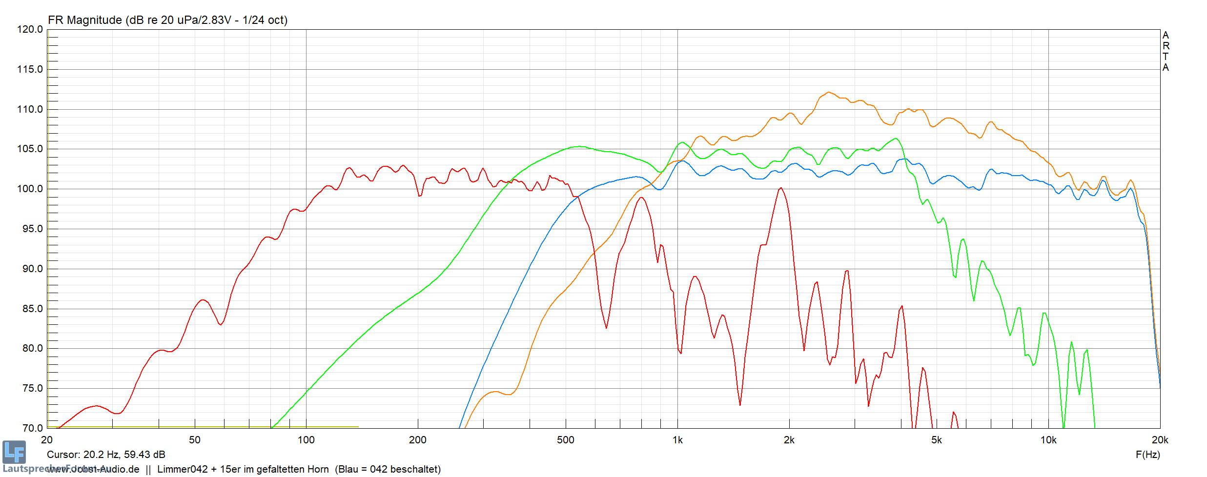

Edit: Hier eine erste Zeichnung, links ein grober Plan, rechts das Original

Hier ist die aktuelle Planung. Verbaut werden soll ein 15NDL76 mit ca 55L Netto und ~60-65Hz Abstimmung, Hochtöner wird doch erstmal der DE360.
Sieht das Gehäuse so einigermaßen Vernünftig aus? Bin mir nicht sicher, ob das an Versteifung ausreicht und ob der Reflexkanal nicht zu sehr „Zugebaut“ ist. Irgendwelche Tips oder Ideen, was man besser machen könnte? Griffe werd ich vielleicht nochmal überarbeiten..

Die Messung mit dem gefalteten Horn sieht auch interessant aus, da fehlt mir aber leider das Wissen sowas zu bauen.

Das Horn ist soweit beweicht und klingt auch schonmal richtig gut, beim Gehäuse muss ich nochmal ran. Da sind Lücken drin die nicht so schön sind und wollte eventuell doch Eckports probieren um ein bisschen Höhe zu sparen.
