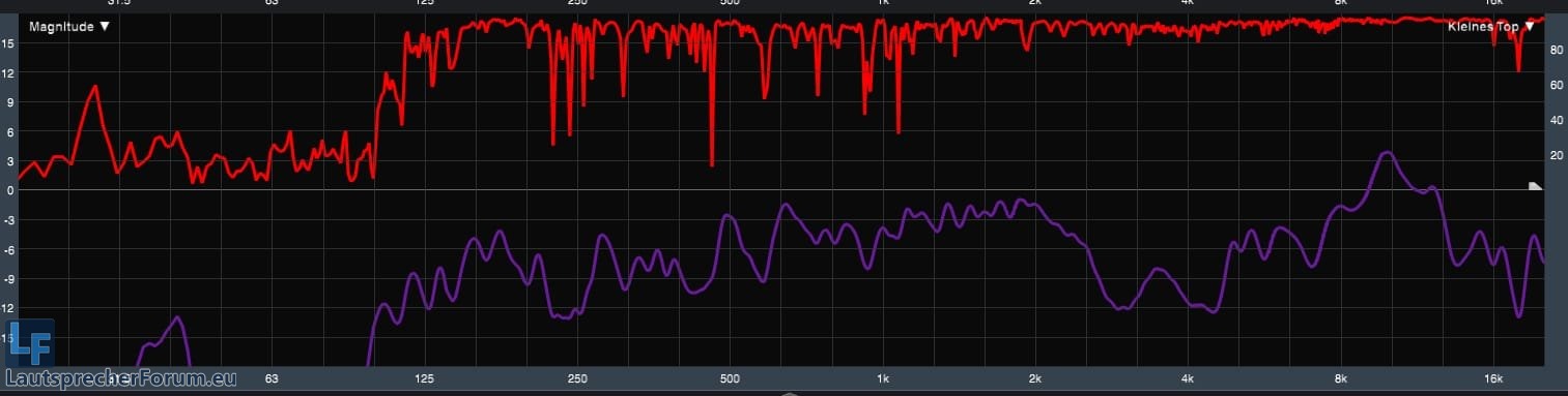

wir haben so eben mal ein paar Messungen durchgeführt.
Dabei ist aufgefallen das meine JL-sat8 2kHz bis 5kHz eine ziemliche talfahrt macht.
Wir haben den HT eben schnell aufgeschraubt und mal eben umgepohlt. Das Ergebnis hat sich noch mehr verschlechtert in dem Bereich.
Messfehler können ebenfalls ausgeschlossen werden, da wir noch eine JM-sat12 vermessen haben, dort ist dieser Bereich "sauber".
Das Gehäuse ist nach maß gebaut und von innen gefüttert. Hat jemand eine Idee was es sein kann?
Lg
Lg

Re: [L-Serie] JL-Sat8 - Topteil
sehr eigenartige Geschichte.
Weiche DIY oder kam die von mir?
HF und LF jeweils 8 Ohm?
Bei beiden Kisten es gleiche Spiel?
Sieht auf den ersten Blick aus, als wäre was mit R1 im HP nicht in Ordnung, oder RP & RS wurden vertauscht.
Hallo, eventuell hat es mit der fehlenden Masseverbindung im schematischen Plan zu tun? Jobst hatte hier einen Fehler (hatte ich auch), im aktuellen Plan müsste das aber passen.
Meine JL-SAT8 klang deswegen erst auch etwas komisch. Nach der Fehlerbehebung hat alles funktioniert.
Haben etwas über Discord geschnackt.
Das ist ne Messung von einem Sub-Sat-Setup. Ich gehe davon aus, dass es an der Messung selbst liegt. (Vertikaler Winkel)
Wann wurde der Plan denn überarbeitet? Habe meine Weichen seit Anfang April hier, getestet habe ich aber noch nichts.
Themenstarter - Administrator
- Beiträge: 8765
- Bedankung vergeben: 311 Mal
- Bedankung erhalten: 1049 Mal
Ich hatte nur einen Fehler für das DIY-Kit der Weiche in "Tipp zur Anordnung", der Schaltplan war allerdings immer korrekt.
Ist aber schon ne ganze Weile her.
Hier hat nur eine Linie von C1 an L1 gefehlt und der LF würde nur mit 6dB/Okt. getrennt.
Das müsste damals aber eigentlich jedem aufgefallen sein, da der C1 sonst mit nix Verbindung hätte/hatte
