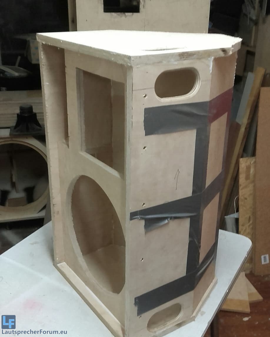

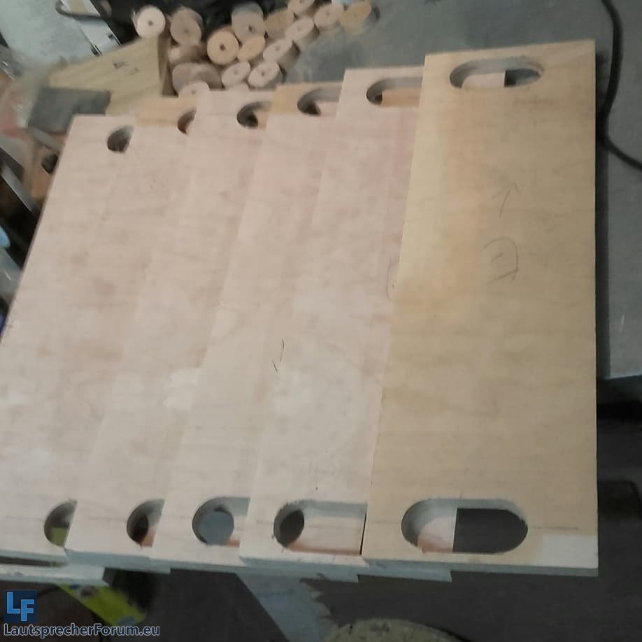

Ich würde ein DIY griff dran bauen. Ist echt keine Arbeit und meist hat man genug abschnitte da.

Danke für das Bild, jetzt weiß ich auch was Fleehn mit zwei Dreiecken und einem Brett mit 2x 45° meinte.

Ich habs gemacht wie @razer1993 jedoch mit mehr Abstand des Ausschnitts zu den Brettkanten.
Zusätzlich hab ich zum besseren Griff in die Ecke noch eine Leiste eingesetzt die an der Griffinnenseite abgerundet ist.

Der is aber etwas schmaler, dafür aber höher als im Bauplan oder?
Im Bauplan der Griff hat 13,8x4cm, als Rückplatte dafür, reicht gerade so der 8" Ausschnitt aus
PS: Das JB-Sat12 ist vorgesehen mit einem Deckelgriff und 2 seitlichen Butterfly,
Seitliche Eckgriffe machen sich daran aber sicher auch gut.
razer1993
- Beiträge: 130
- Bedankung vergeben: 31 Mal
- Bedankung erhalten: 34 Mal
Re: JB-Sat12 - Einfräsung für Eckgriff
@Jobsti ja das ist schmaler, ich hatte das Gehäuse vor dem erhalt des offiziellen Bauplan fertig. Höher ist es nicht, da 4cm Forstner
Bei 13,8 wäre es auch mit der Verleimung blöd geworden da man schon in dem Winkel vom Gehäuse landet. Breite ist so ca. 10cm. Also der kleine Griff von 9,6cm

also mit den Schablonen ist das ruckzuck gemacht., ohne irgendwas anleimen.
Bei dem Eckgriff habe ich das so gelöst, die Datei Eckgriff 15mm ist für Deckel / Boden. Hier bleibt 15 mm bis zum Rand stehen.
Bei der anderen Datei (Eckgriff 5mm ) bleiben 5 mm stehen bis zum rand. somit hat man im gesamten einen Durchmesser von 20mm zum greifen. Wenn das abgerundet ist, ein sehr schöner griff.
Die Schablonen sind so das man die eine Seite am Rand des Materials anlegt, lediglich bei der 5mm Variante habe ich es etwas verstärkt.
Alles andere ist bei mir immer gleich geworden Butterfly, SM707, div. Flansche. Alle mit einem "Kreuz " zum ausrichten.
So braucht man nur drauflegen, befestigen und los.
*EDIT : Um nicht zu vergessen für welchen Fräser das war, wird die Grüne Schrift draufgraviert*
