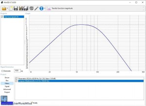

ich plane momentan einen Subwoofer für Power-Hifi-Anwendungen, d.h. für Zuhause aber auch für sehr kleine Feiern. Da Lautstärke eine eher untergeordnete Rolle spielt, habe ich mich bewusst für ein geschlossenes Konstrukt entschieden (CB) - sollte etwas Größeres anstehen, könnte auf 2x JM-Sat10 und 4x X-Max BR115ex zurückgegriffen werden.
Der Formfaktor soll klein gehalten werden, jedoch ohne dass dies zu klanglichen Einbußen führt. Ich hatte an 2x 12“ gedacht, da sich das Konstrukt aufgrund der geringen Höhe sodann auch problemlos bspw. unter einer Bank verstauen ließe. Als Treiber könnte ich mir den BMS 12N630 vorstellen. Die Ferritversion (12S330) wäre günstiger, besitzt aber andere Parameter.
Über ein solches Konstrukt wurde mittelbar in anderen Threads schon diskutiert (BR-Gehäuse für BMS12N630, Micro PA mit Tiefgang)
@_Floh_ hat damit wohl sehr gute Erfahrungen gemacht, allerdings mit eben erwähnter Ferritversion als Heim-Hifi in 30l CB mit Linkwitz Transformation.
Ich für meinen Teil hätte für die beiden 12N630 eher 87,5l netto vorgesehen. Das ergibt vor Erwärmung der Treiber eine Güte von 0,585 - mit 70 °C steigt die Güte auf 0,716. Die Simulation (WinISD und Hornresp) habe ich angehängt.

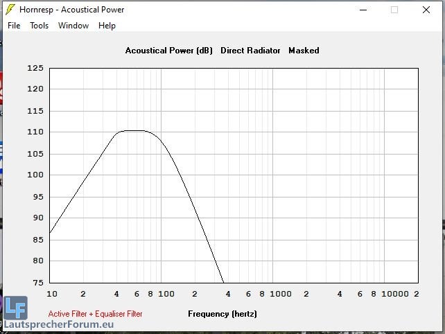

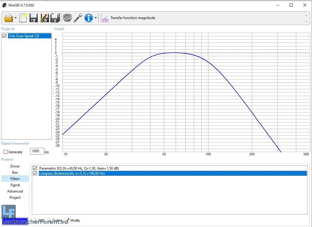

Die Filter sind folgendermaßen gesetzt: Highpass 30hz/18db, Lowpass 100hz/18db, Parametrischer EQ 40hz, Q=2,0, +4db. Bei 140W erreichen die Treiber das X-Max von 8mm.

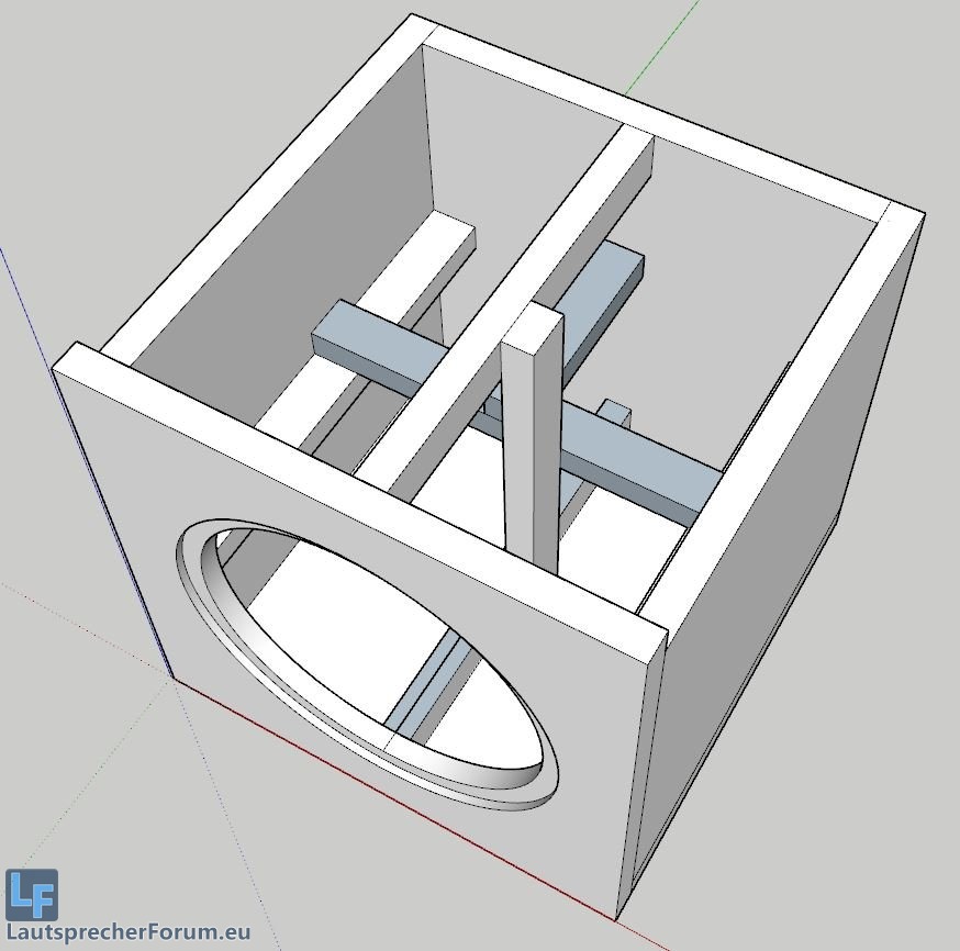

Das Modell aus Sketchup habe ich ebenfalls angehängt. Die Außenmaße betragen 700mm x 370mm x 480mm. Die Innenmaße 670mm x 340mm x 410mm (= ca. 91,5l abzüglich ca. 5l Chassis und ca. 1l Griffe = 87,5 l netto). Insgesamt sollen zwei davon gebaut werden.
Als Tops würden bereits vorhandene X-Max MA-81 DT SE, bestückt mit 18s 8NW650-8, 18s NSD1095N-8 und 18s XT-120, zum Einsatz kommen. Diese klingen für meinen Geschmack wirklich toll (Mischung als PA und Hifi, d.h. nicht „zu“ durchsetzungsstark) und spielen laut Dirk Hahn bereits ab 70hz (noch nicht ohne Filter vermessen). Die Subwoofer sollen jedoch sowieso bis ca. 80hz spielen, die Tops ab ca. 100hz übernehmen (wird vermessen, je nachdem was besser klingt kommt auch eine höhere oder tiefere Trennung in Frage).
Als Antrieb könnte ich mir eine Class D Endstufe vorstellen. Leider scheint mir die the t.amp Quadro 500 DSP etwas schwach auf der Brust zu sein. Mit meiner Sanway FP10000Q bin ich sehr zufrieden, deshalb könnte ich mir für dieses Vorhaben ebenfalls eine Endstufe von Sanway vorstellen, z.B. die DSP-6KQ. Das DSP wäre hier schon integriert.
Was haltet ihr von diesem Vorhaben? Findet ihr 87,5l für zwei 12N630 angemessen (kleiner wäre natürlich besser)?
Ich bin für bessere Alternativen selbstverständlich offen und nehme auch Verbesserungsvorschläge gerne an.
Ich freue mich auf Eure Rückmeldung, vielen Dank vorab für Eure Hilfe und

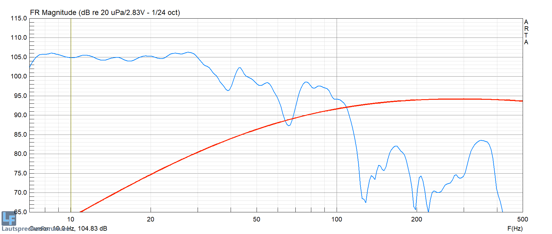

Exakt diese Annahme wurde im verlinkten Thread im Hifi-Forum messtechnisch widerlegt - u.a. auch im direkten Vergleich zum Bassreflex.

Man kann mit den BMS tiefreichende, kleine Bassreflex Gehäuse bauen, ganz nah am Spagat zwischen Gehäusevolumen und gerade so ausreichender Portfläche, bei gerade so noch irgendwie im Gehäuse verstaubarer Portlänge.
Die Betonung liegt aber ganz klar auf Spagat, je größer die Gehäuse werden, desto kürzer könn(t)e der Port ausfallen, allerdings ist der Treiber so sehr auf Tiefgang ausgelegt, dass er dann untenrum einen Buckel bekommt, was scheisse klingt, dagegen hilft nur tiefer abstimmen, und man hat wieder einen langen Port, den man irgendwie im Gehäuse unterbringen muss.
Klar bekommt man hier einen verblüffend kleinen, tiefreichenden Sub, der auch noch recht ordentlich Pegel kann.
Ich beziehe mich hier explizit auf BR, weil du in CB mit nur zweien der Treiber (meiner Meinung nach) nicht ansatzweise glücklich wirst.
Für ein 8“/1“‘Top mit PA Genen brauchst du in CB deutlich mehr Membranfläche, vermutlich 3 bis 4 der 12“ Treiber.
Hängt aber maßgeblich daran, wie weit du die CB entzerren willst.
Prinzipiell geht entzerren mit dem BMS gut, weil die Spule thermisch einiges abkann, nur laut werden die Pappen dann nicht, wobei das für fast jedes entzerrte Chassis in CB gilt, da hilft einfach nur Membranfläche.
Das muss aber Tonal auch erstmal zum Topteil passen, ein auf Pegel getrimmtes 8“ Top passt meiner Meinung nach nicht.
Ohne DSP sowieso nicht, da der Frequenzgang der BMS über 100Hz stramm ansteigt, und der Kasten ohne Korrektur des Anstiegs komisch klingt.
Auch mit DSP hilft‘s aber wenn das Top bassig und fett klingt, schlank und laut passt einfach nicht zu einem quasi Hifi-Sub.
Der 8NW650 könnte da gehen, darauf wetten würde ich aber nicht, da müsste man mal sehen wie der Dirk die Weiche gestaltet hat.
Zieht er den Treiber konstant auf 90dB/W runter und verheizt den Anstieg in den Mitten komplett in der Weiche, wird das Top halbwegs gehen, ansonsten müsstest du es auf jeden Fall halbwegs „dumpf“ Controllern.
Wobei der gute „stoneeh“ durchaus etwas indoktriniert ist, und seine Ergebnisse meistens seine vorher getroffenen Behauptungen Belegen.A_British_Tar hat geschrieben: ↑19. Apr 2020 14:54Exakt diese Annahme wurde im verlinkten Thread im Hifi-Forum messtechnisch widerlegt - u.a. auch im direkten Vergleich zum Bassreflex.
Ob Fakt oder einfach geschönt, im Endeffekt ist niemand davor gefeit, dass die Erwartungshaltung auch die Ergebnisse einer „Untersuchung“ beeinflusst.
Ich sag’s einfach mal dazu, denn wenn man den Kadetten nicht kennt, interpretiert man manches gerne etwas zu ernst.
Gerade Gruppenlaufzeuten von BRs vs. entzerrten CBs sind da kein ganz einfaches Thema, und meistens sehr von den im speziellen Verglichenen Chassis/Gehäuse Kombinationen abhängig.
Braucht eine entzerrte CB z.B. keinen Hochpass, kann die CB eine geringere Gruppenlaufzeit haben als ein BR mit ähnlichem Frequenzgang.
Das trifft meistens eher zu, wenn man Treiber/Gehäuse-Kombinationen mit Verhältnismäßig hoher Einbaugüte hat, und der maßgebliche Teil der Entzerrung mindestens eine Oktave unter der Einbauresonanz passiert, also im Unterresonanzbetrieb.
Kann, muss aber auch nicht zwangsläufig. Es kommt, wie immer, „darauf an“.

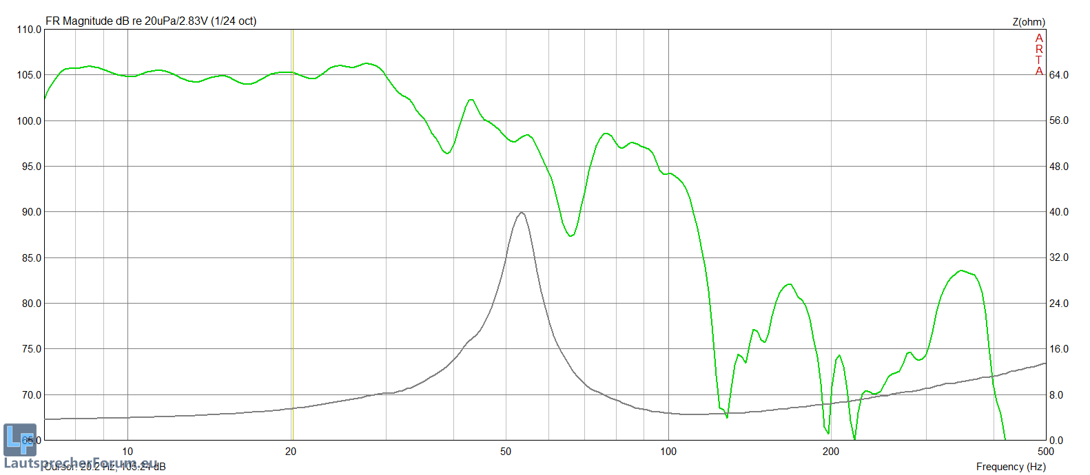

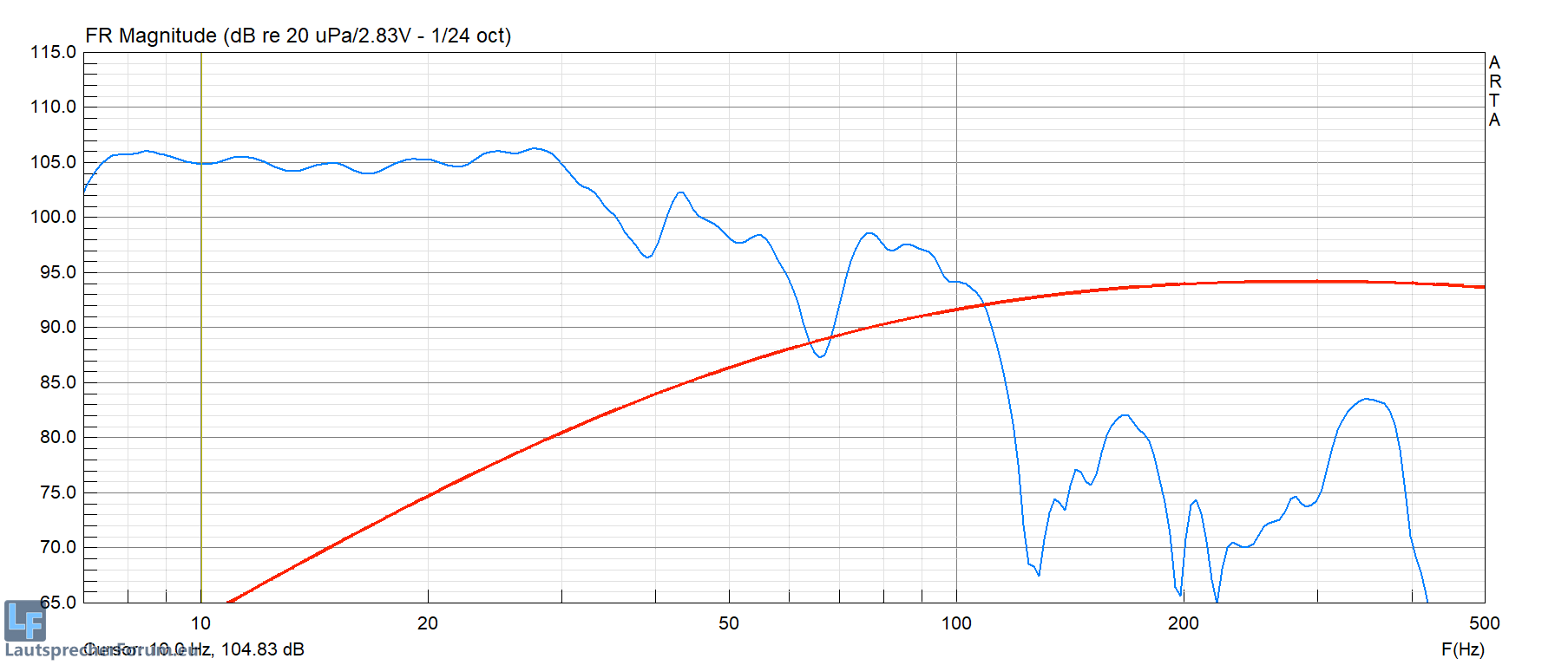

Was mir persönlich Preis/Leistung extrem gut gefällt, sind 4x Mivoc AWM104 in jeweils knapp unter 20L.
Der 4x Mivoc im zu kleinen CB, gemessen an Fahrerposition:
Edit2:
Simulation versus Messung.

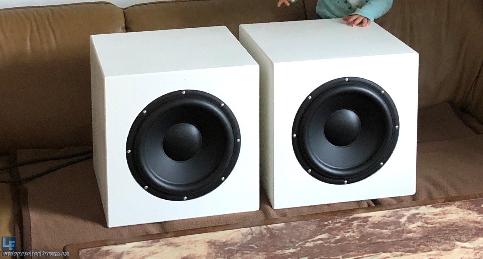

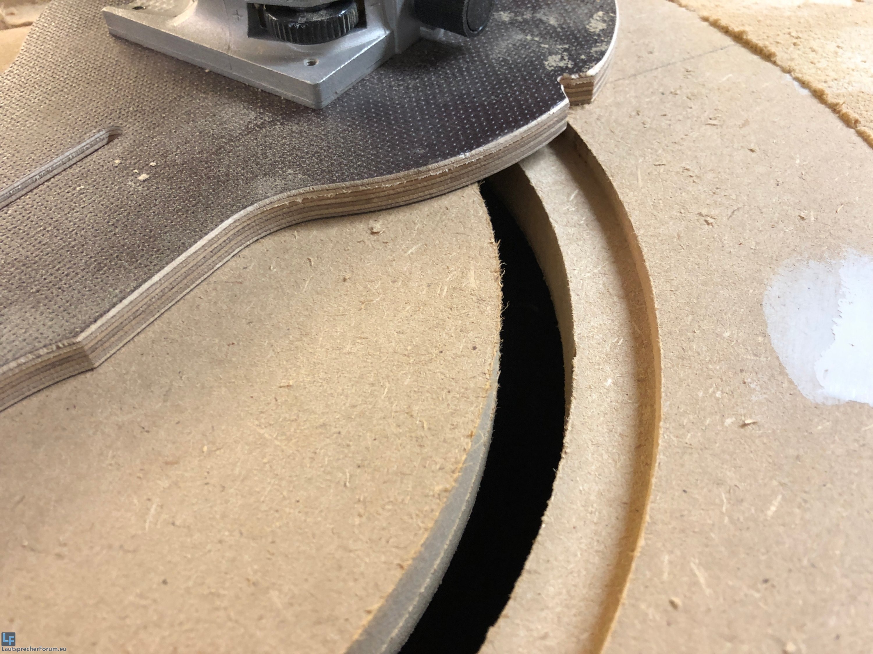

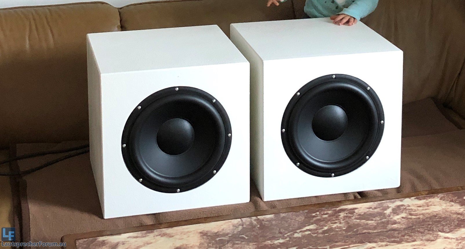

auch wenn es schon ein wenig her ist, will ich im Nachgang zum Projektabschluss meinen Dank für die Unterstützung aussprechen.

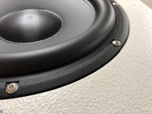

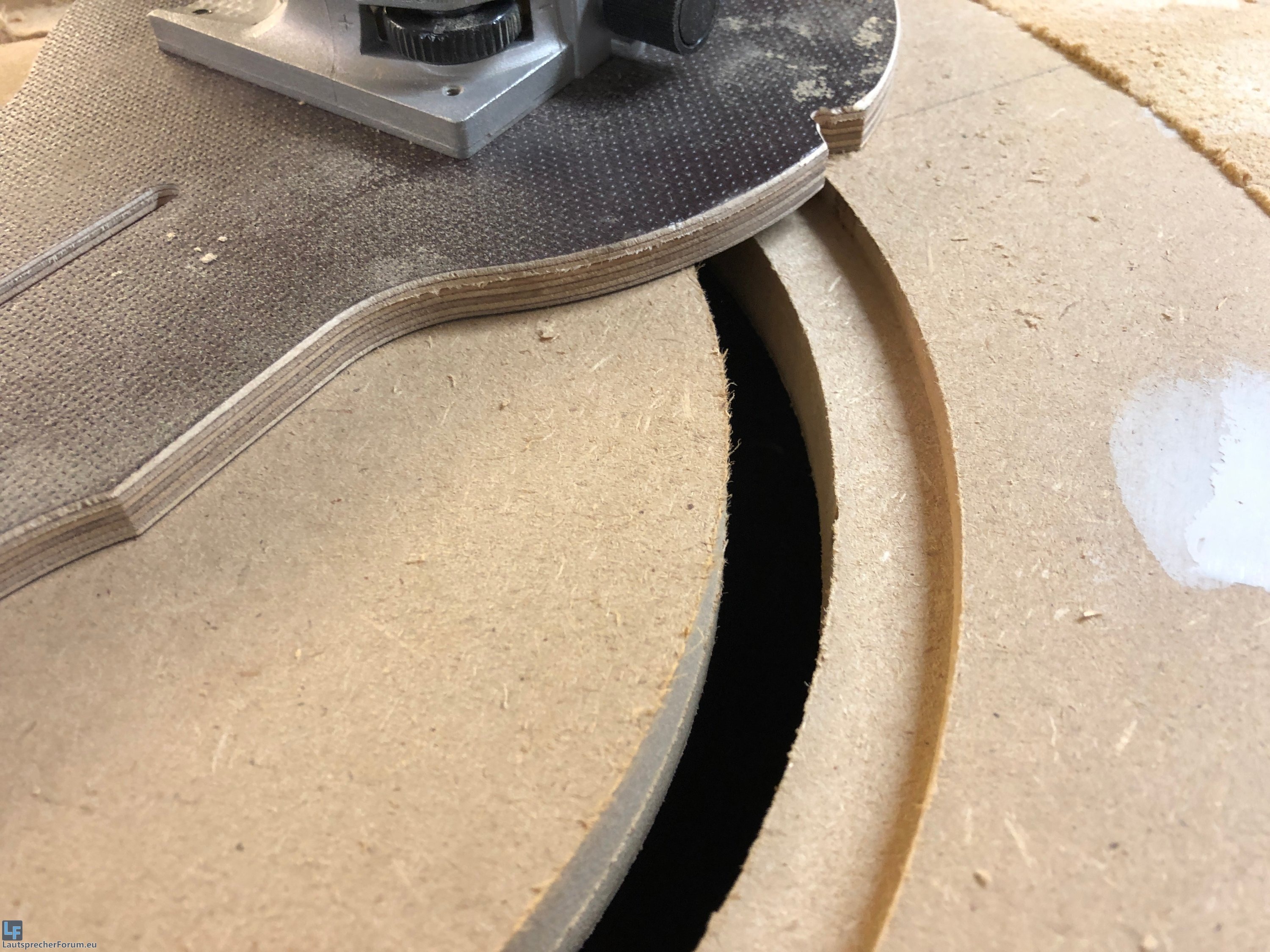

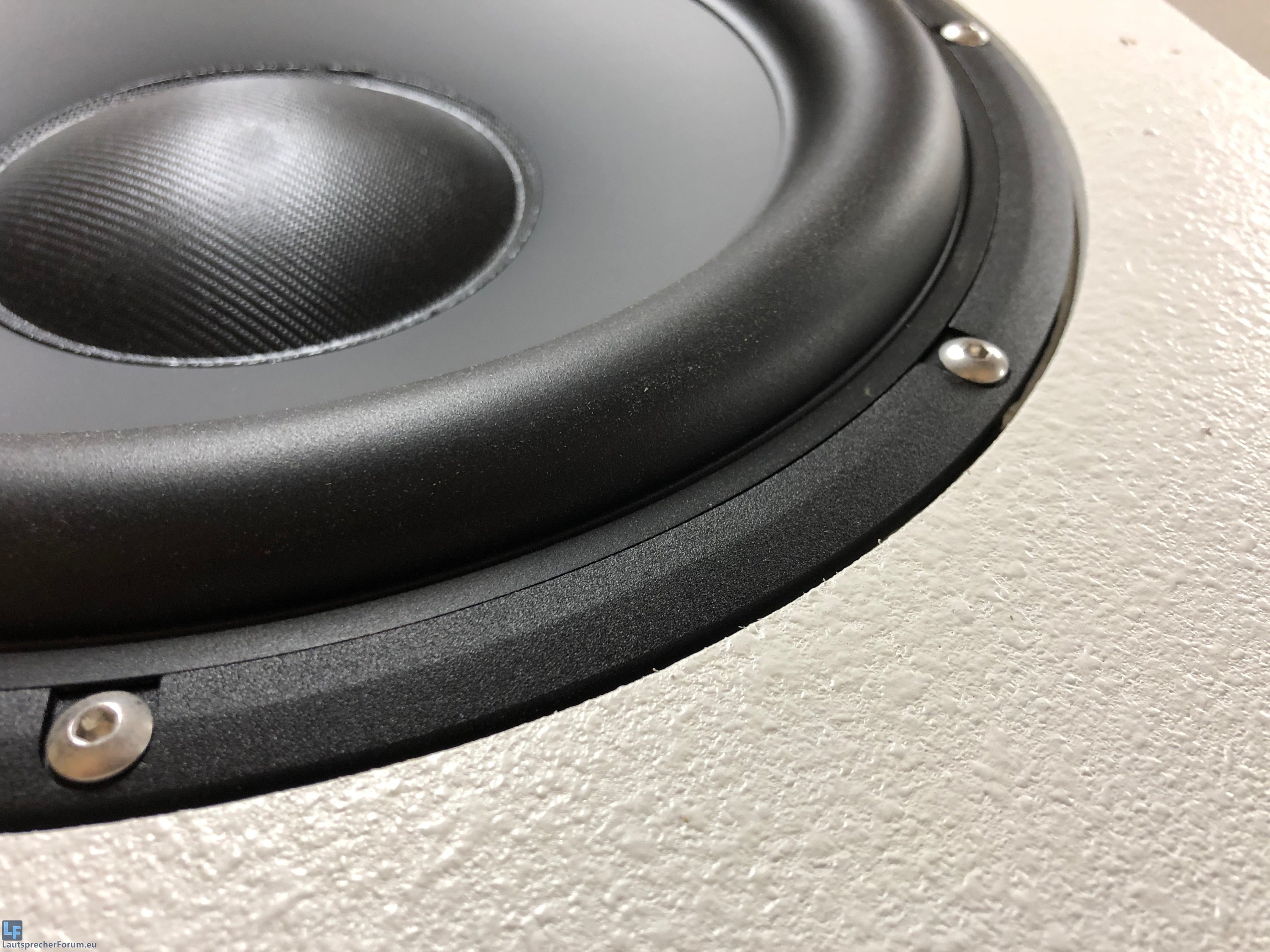

Es wurden heute zwei CB-Kisten mit je ca. 45l netto, bestückt mit Scan Speak 30W-4558T00, fertig gestellt. Diese sollen im Büro den Arbeitsalltag erträglicher machen. Da max. Zimmerlautstärke gehört wird bzw. am Wochenende auch mal etwas lauter, war ein PA-Chassis nicht notwendig.
Die Simulationen sehen so aus:

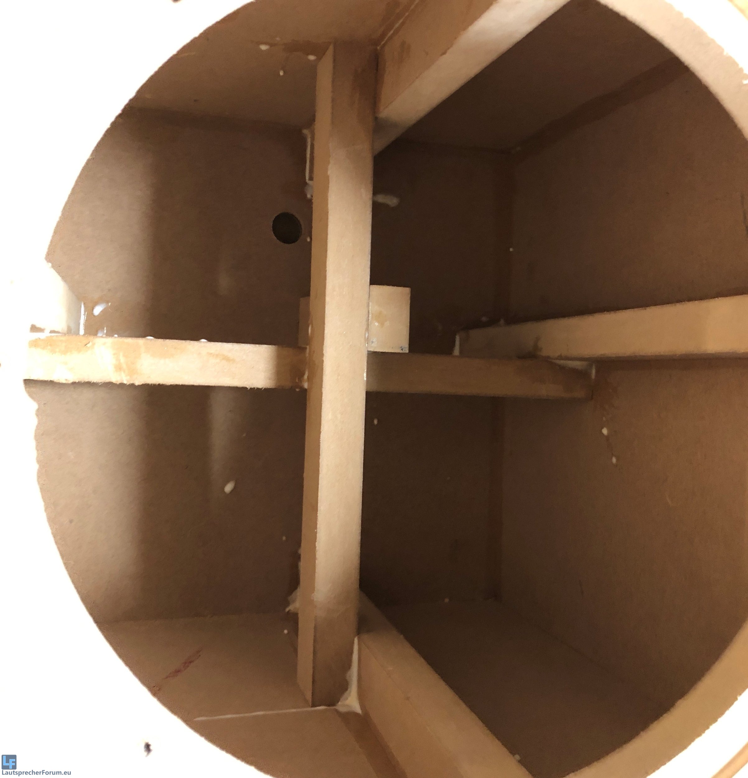

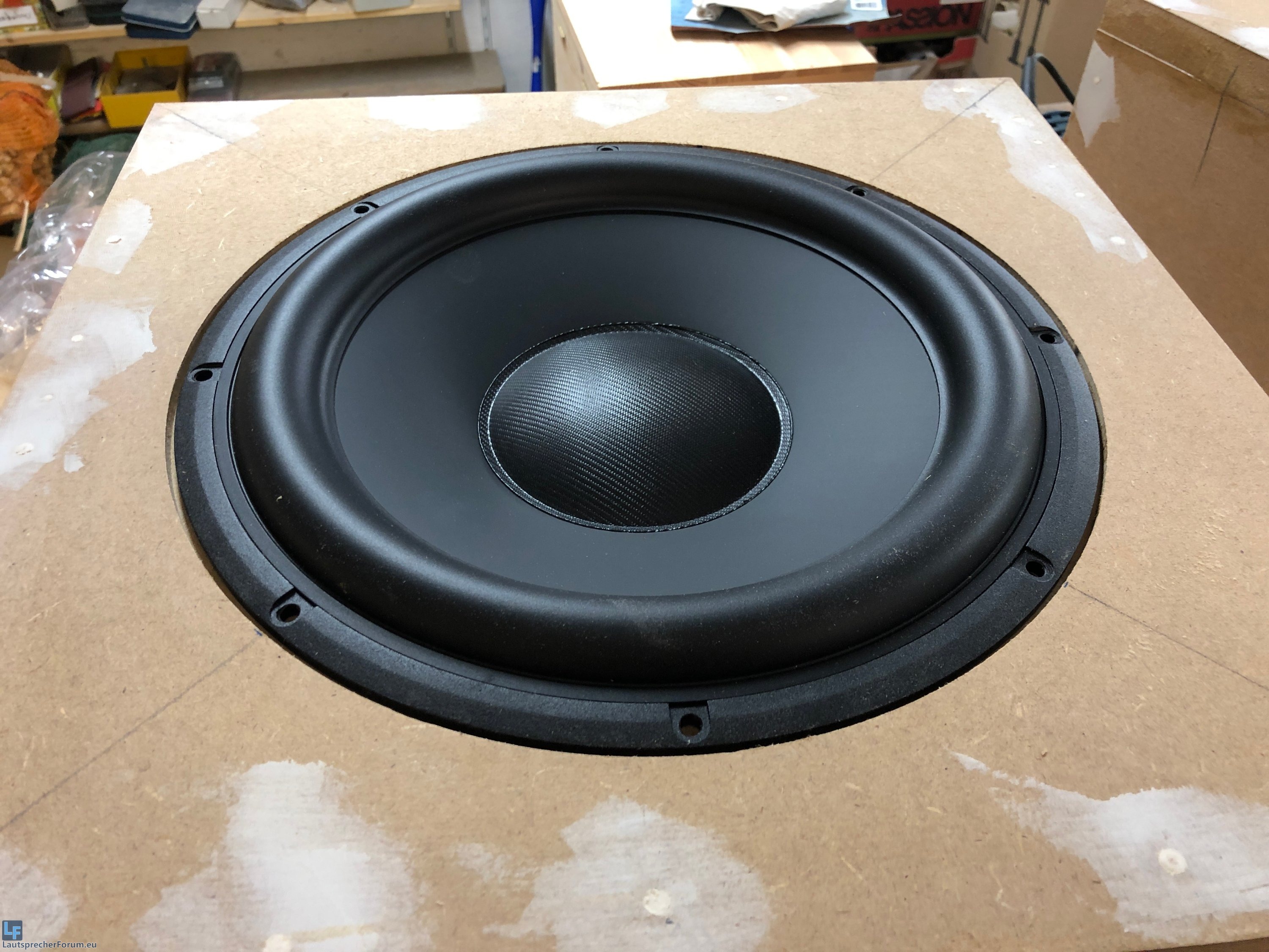

Hier noch einige Bilder vom Herstellungsprozess:
An den Einstellungen muss ich noch etwas schrauben bzw. auch vorab messen, das habe ich heute nicht mehr geschafft. Trotzdem bin ich klanglich sehr angetan. Ich muss gestehen, dass es meine ersten CB Kisten sind. Ganz erstaunlich finde ich, dass v.a. Bassläufe wirklich wunderbar rüber kommen.
Nochmals besten Dank und ein geruhsames Wochenende!

Zum letzten Bild: Schön, wenn die Kleinen mit dem richtigen Spielzeug aufwachsen!
