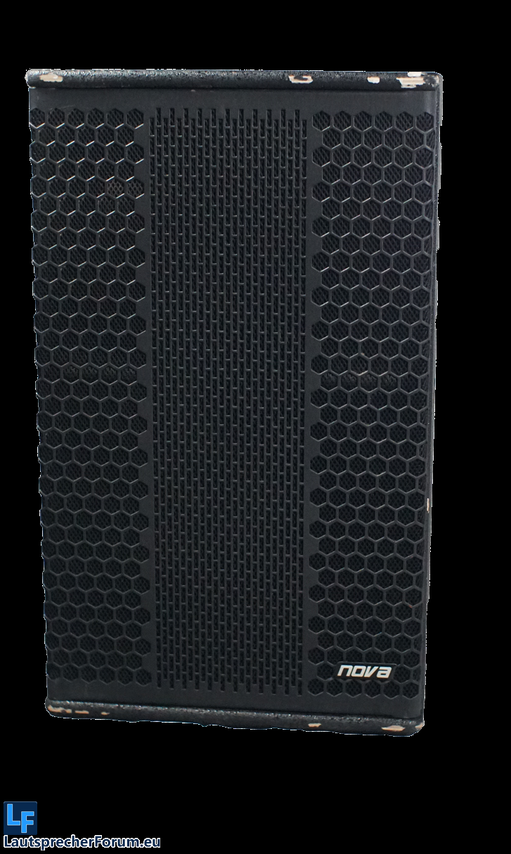

Nova Mythos 12 - PA Lautsprecher
Nach einer gründlichen Außenreinigung mit Wasser und etwas Spülmittel sind die Lautsprecher Gehäuse wieder ansehnlich.
Leider hatten die eingebauten Endstufen etwas abbekommen, sodass ich diese ausbauen und erstmal durchmessen musste. Direkt aufgefallen sind die aufgeblähten Kondensatoren gewesen. Also habe ich diese direkt ausgetauscht. Ein paar kleine Widerstände haben wohl durch das Wasser und den Schmutz ebenfalls was abbekommen, konnten aber aufgrund der Platinenbeschriftung schnell ersetzt werden.
Danach liefen die Endstufen wieder.
Darüber hinaus kratzen die Lautsprecher Chassis enorm. Dem konnte durch viel Isopropanol im Magnetspalt Abhilfe geschaffen werden. Man glaubt kaum wie viel Dreck daraus kommen kann. Erfreulicher Weise hat auch das wieder funktioniert und die Lautsprecher arbeiten auch unter Last wieder sauber und ohne Kratzen. Langzeittest steht aus, aber 3-4 Stunden haben sie schon hinter sich.
Leider ist auch an einer Endstufe das Display in Mitleidenschaft gezogen worden. Man kann zwar alles ablesen, es hat aber dennoch leichte Schatten. Das ist dem geschuldet, dass zwischen Displayscheibe und der Folie Staub und Dreck angesammelt hat und dadurch die Leuchtkraft vermindert wird. Dafür habe ich bisher noch keine Lösung gefunden außer Display austauschen. Davon sehe ich aber so lange ab, wie das Display odrungsgemäß funktioniert.
Hier zwei Bilder, leider habe ich keine Vorher Bilder gemacht
