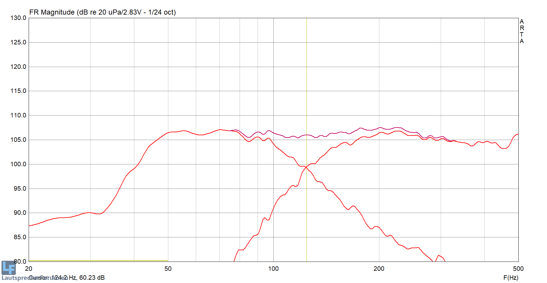

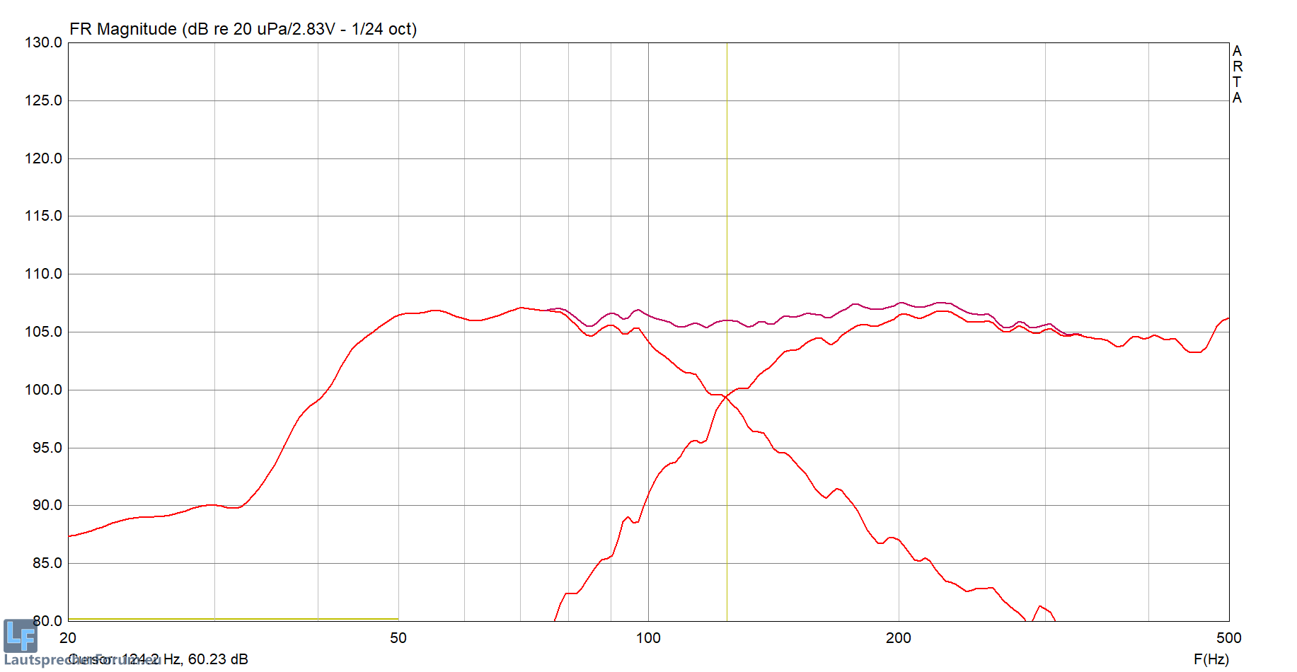

pysos
- Beiträge: 456
- Bedankung vergeben: 65 Mal
Re: Lautsprecher wahl
Ums klar zu sagen: Das ist wohl das schlechteste 12/1" Top das der Benny im Programm (bzw. auf der Seite) hat,
es ist auch das älteste bzw. mehr oder weniger erste DIY-Top vom Benny.
Das könntest du auch selber im Vergleich mit den Messdaten zum neuen JB-Sat 12 mit Sica erkennen.
Probleme sind K3 im Bereich 1Khz, 2,5Khz - Phasenverlauf - Abstrahlung horizonal aufweitung bei ca. 2,5khz,
zudem ist das Top noch leiser und teuerer.

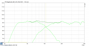

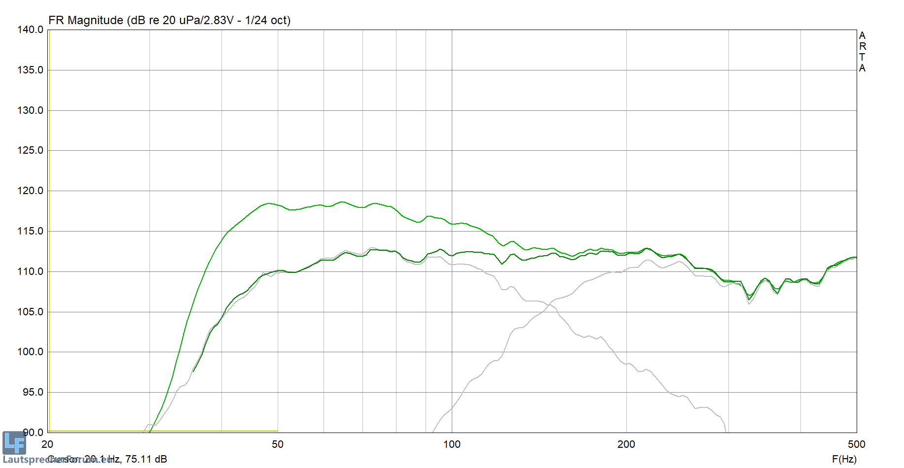

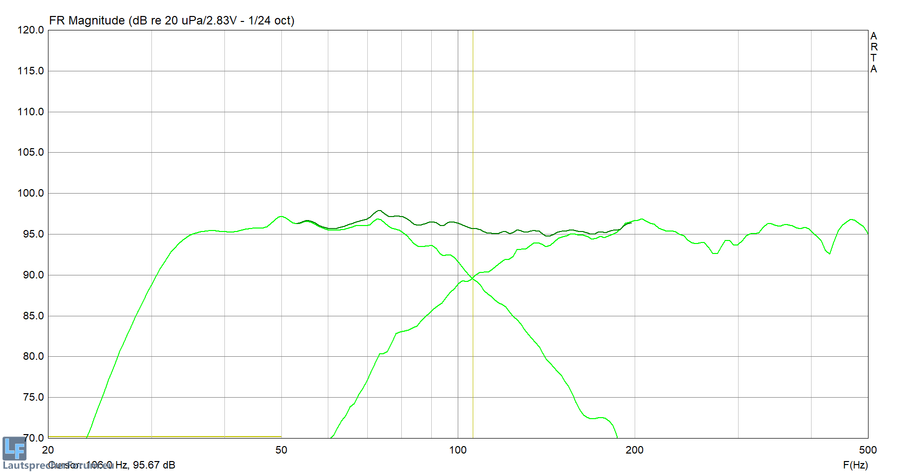

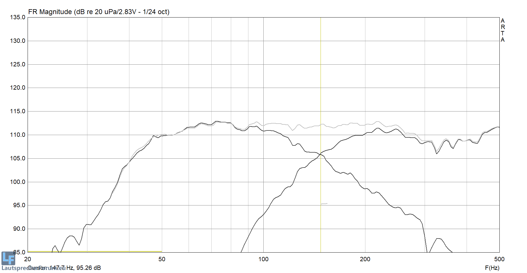

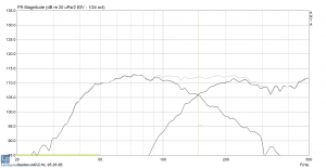

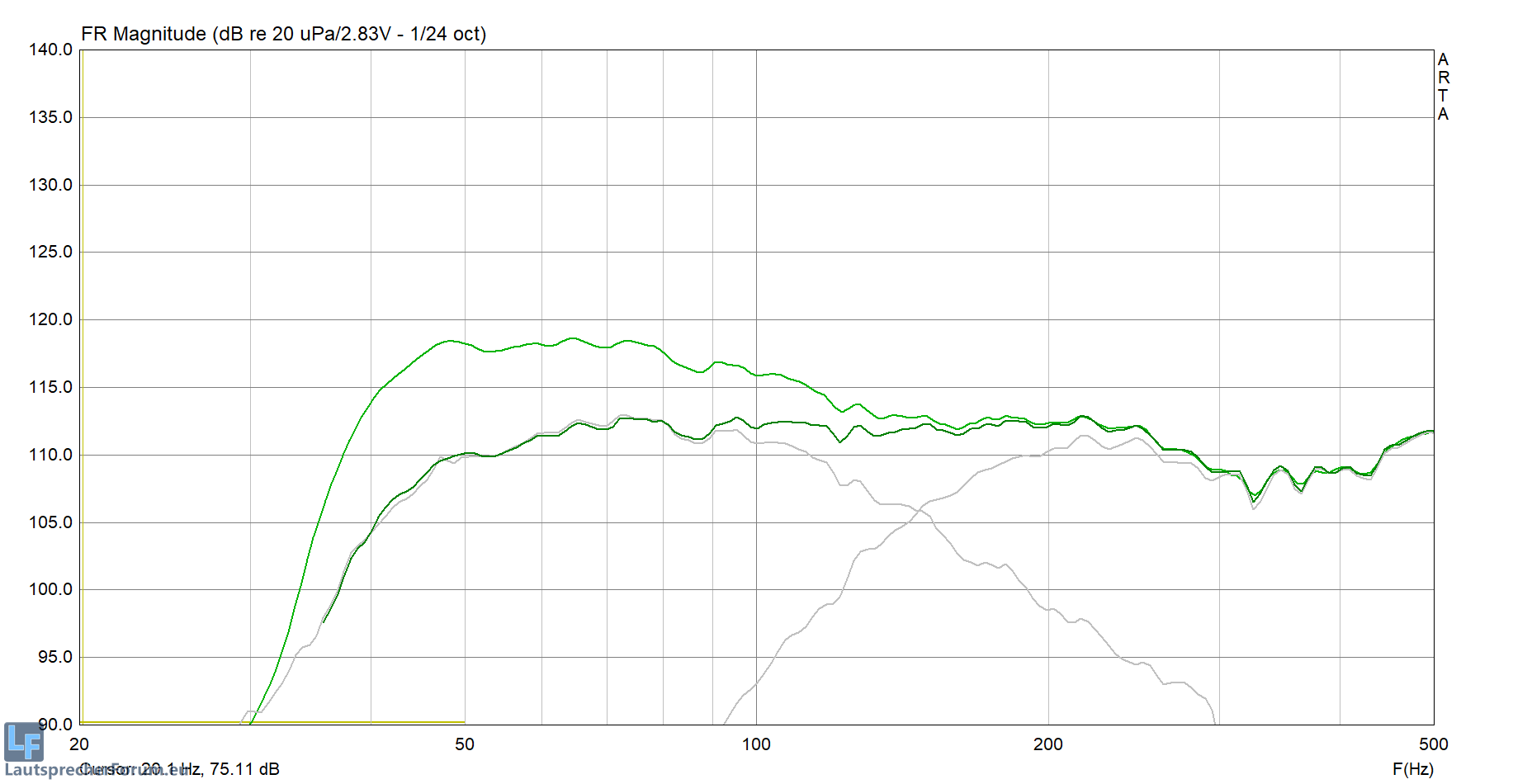

Bei einer Band darf es schon 12" sein finde ich.
JB-Sat12 ist hier ein guter Einstieg wie ich finde, dazu dann LF-Sub212W oder JB-Sub115.
Für Band finde ich den SUb212 aber interessanter, zudem kann man den mit Sica oder gar Eminence noch jeweils ne ganze Ecke potenter machen.
Wenn's bei 2 Subs bleiben soll, ist der 212er auch sinnig zwecks den 4 Ohm bei dem kleinen Amp.
JB-Sat10 V2 wäre auch eine Idee, aber erst wenn ich das Ding geupdated habe mit neuem Horn.
JB-Sat210 V2 finde ich weniger sinnvoll für dich, da man einen größeren Mindesthörabstand benötigt.
Info:
Das JB-Sat12 kann man vergleichen mit einer HK Premium Pro 12 (die etwas weniger belastbar ist**) oder einer LD Stinger 12 (ist etwas leiser),
beide sieht man recht oft bei kleinen Bands. Das JB-Sat12 spielt meines Erachtens beide aus.
** Jaja da steht 400W drauf, aber verbaut ist ein Sica mit nur 140W rms...
Über irgendwelche Watt würde ich mir jetzt gar nicht sooo viele Gedanken machen, ein DSP sollte heutzutage sowieso Pflicht sein, also wird ordentlich limitiert.
Ob der AMp nun 150W oder 500W hat, ist Wurscht. Dennoch gilt, je mehr Leistung der Amp hat, desto mehr Headroom hat man
Ohne Limiter ist das ja wurscht, entweder clippts, oder man schiebt zu viel Leistung rein, wobei heute viele Amps funktionierende Cliplimiter haben,
ergo fährt man theoretisch mit nem kleineren Amp "sicherer".

Erstens brauchst du ganz zwingend ein eingemessenes DSP Setup, zweitens eigenen sich viele dieser Konstrukte net besonders gut für Livemusik.
@Simon
Die Messungen die ich dazu finde (oder Simus) haben alle einen Peak im Bereich 200Hz, LBH schon wesentlich früher,
das sieht oftmals erst nicht so schlimm aus, führt nach der XO aber oftmals zu schlechtem Klang oder verbiegt einem die Lowmids vom Topteil.
oftmals gefolgt von einer "sehr wilden" Phase und Resos in dem Bereich und leicht drunter schon.
Auch haben die Kisten oftmals ein Problem im oberen Bassbereich durch den zeitlichen Versatz (Chassis direkt + "Hornweg")*** was nicht sonderlich präzise klingt.
Mit dazu kommt, dass nach vorne hin etwas Membranfläche fehlt und der obere Bass schon etwas richten kann, das Chassis aber schräg klemmt,
beide letzten Punkte sind je nach Konstrukt mal mehr mal weniger ausgeprägt, muss man immer testen und vergleichen.
► Wichtige Instrumente im Bereich
Vernünftige Messungen vom Ausschwingverhalten habe ich gerade keine am Schirm aber man muss bedenken, dass wenn man bei z.B. akustischen 130Hz trennt
(was eine gute Allround-XO ist), dass ab hier ja nicht direkt Schluss ist, sondern man noch Anteile oberhalb 200Hz mit am Start hat, die einem gerne mal den direkten Klang verpfuschen.
Bei Disco finde ich das halb so schlimm, aber bei Live, oder auch Rock/Metal macht sich das flott bemerkbar, gerade wenn man selbst Abmischt.
Der MBH (JM-Sub118h) ist hier auch nicht perfekt, hier geht's aber noch ganz "ok" muss ich sagen mit passendem DSP Setup. (Sogar ohne EQ!)
PS: Ich habe meine ich beide Kisten noch nicht gehört oder vermessen, somit stelle ich hier reine Vermutungen auf Grund meiner Erfahrungswerte an.
Es kann natürlich auch ganz anders ausschauen, aber dann definitiv nur mit vernünftig entwickeltem DSP-Setup.
Info:
Was einige oftmals vergessen ist, dass es Sinn macht Subs etwas höher oder flacher zu trennen, damit man noch ordentlich Luft verschiebt.
Trenne solch einen Bass bei 90-100Hz (Akustische XO 110Hz +-10) und dazu noch steil, dann liegt der -6dB (LR) Punkt bei grob 110Hz und man verschenkt viel
Verschiebevolumen und somit "fetten Sound", was gerade bei knackiger Musik sehr wichtig ist.
Geht man nur 20-30Hz höher, schiebt man noch mit vollem Pegel und somit Membranfläche der Subs oberhalb 100Hz an,
vernünftig gemacht schieben sie Subs sogar noch bis 200Hz Luft herum, wenn auch nur noch mit -18dB.
Gerade wenn man nicht viel Membranfläche bei den Tops hat, macht es Sinn, dass die Subs viel der hohen Bässe übernehmen,
das ganze System klingt direkt wesentlich größer als wenn nur der Tiefbass aus den Subs kommt.
Beispiele:
Disco-Setup (106Hz):
Allround-Setup (125Hz):
Live-Setup (147Hz):
Man beachte ab wann der Bass circa -3dB spielt und wo er im Bereich 200Hz liegt, bzw. er sich allgemein im Bereich 100-200Hz verhält.
Macht der Sub hier Unsinn, dann summiert sich knapp oberhalb der Xo nix mehr, es gibt Auslöschungen, oder es klingt einfach nur "Kagge".
Je höher man trennt, desto wichtiger ist ein 100% passendes Setup (und sauber spielender Bass), vor allem auch das Gain, sonst wird's ruckzuck dröhnig.
Will man dann mehr Rumms, hilft der Shelfing-EQ, siehe hier (live-Setup):
Kurzum:
Es ist gar nicht mal unwichtig, was der Bass zwischen 100-300Hz macht, (siehe *** weiter oben)
