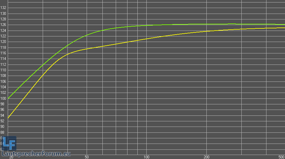

Ich würde zu Anfang erst noch mal 2 Kisten dazu bauen, denn Membranfläche ist einfach das Wichtigste.
Wenn du dann irgendwann noch mehr Dampf benötigst, kannst du immer noch umstellen auf andere Bestückung,
die Thomänner bekommt man immer gut los mit kaum Verlust.
Laut Theorie holt man mit Kappalite (nach Xmax+10% her) gute 12-13dB gegenüber dem Thomann raus, heißt gut 4x lauter,
in der Praxis würde ich sagen, sind so 9dB Differenz mindestens drin, da man den Thomann gut quälen kann
Der 12-280W 4 Ohm ist halt so der Geheimtipp mit mehr als dem doppeltem Xmax, liegt aber auch bei 75-80,- EUR/Stk.
da ist man laut Simu nur noch 6dB hinter den Kappalites. Aber da lohnt schon eher über den Sica nachzudenken, klingt dann bissel dünner/Strammer, kann aber wieder ne Ecke Pegel mehr.
Ist halt so ein 50/50 Spiel ob mehr Bässe oder Umrüsten, für Outdoor würde ich persönlich aber wie gesagt, erst mal auf Membranfläche gehen,
da es einfach fetter und voller vom Sound wirkt.

Das heißt ja wenn ich 2 Kisten mit Thomann dazubaue kommen max. 6dB mehr dabei raus. Gegenüber der Umrüstung auf Kappa +9dB (im besten falle 12db) ?
Der Nachteil wäre halt das ich nicht so breit stellen kann aaaber weniger schleppen muß
Die Kappas Klingen da schon sehr verlockend, wäre Thomann da der Shop To Go für die 3012LF oder wäre es dir lieber bei dir Jobsti?

Man sollte halt nicht verachten, wie viel es aus macht, wenn man das Doppelte an Membranfläche hat, anstatt des doppelten Pegels
Wo du Kappas kaufen möchtest, ist dir überlassen, die 3012LF sind momentan lieferbar, meinerseits also kein Problem.
Mein Tipp: Völkner hat gerade einen Sale, die schmeißen die fast zum EK raus (Wobei der Thomannpreis schon echt unverschämt günstig is...)

Schau dir mal den Lavoce WAF123.03 an, der kostet knapp nen 100.- weniger retail zum
Kappalite3012, bietet sogar ähnliche Hubfähigkeit wie der Kappalite, minimal runderer
Frequenzgang (mit Hersteller TSPs) - ist aber Ferro-Magnet ergo schwerer.
Mehr Membranfläche oder andere Bestückung?
In dem Fall würde ich beides machen, denn mit zwei doppel 12" kommt man
eben nicht wahnsinnig weit, egal mit welcher Bestückung.

Finde ich jetzt ehrlich gesagt gar nicht, Preis/Leistung + Neodym passt der Preis doch ganz gut.Hobbypabastler hat geschrieben: ↑14. Aug 2021 21:29 auch weil der Kappalite einfach unverschämt teuer ist.
Am Markt gibt's wenig Vergleichbares, z.B. der Sica K4 (oder S4), der aber gleich noch ne Ecke teurer ist, fast 100€ drüber.
Der schaut in der Tat recht nett aus, habe gerade mal durchsimuliert, Xmax passt auch gut.
Aber die fs ist relativ hoch mit 50Hz und er will eigentlich paar Liter mehr haben.
Finde das Ding hoch interessant für ne mittelpreisige Fullrangebox, für'n 212er Allround-Sub finde ich aber knapp 50Hz fs zu viel.
Die RE ist auch super niedrig mit 4,6 Ohm, da sollte man vorsichtig bezüglich Leistung sein, bzw. sollte man mal genau vermessen.
Joa, ist wie mit allem anderen, 2 15er oder 2 18er etc....
Kommt halt immer darauf an was genau man machen will, das kann sehr unterschiedlich ausfallen.

Ja in so einer Kiste mit mittlerer bis starker Bedämpfung sollte das auch mit fs 50hz unproblematisch funzen.Jobsti hat geschrieben: ↑15. Aug 2021 15:38 Aber die fs ist relativ hoch mit 50Hz und er will eigentlich paar Liter mehr haben.
Da wären mir jetzt noch andere Kisten bekannt - auch von namhaften Herstellern - bei denen das auch ohne Probleme im Sub spielt.
Klar bringt mehr Volumen mehr Wumms , nur würde
das dann auch für den Kappalite genauso gelten in dem Fall. Könnte man ja auch drüber nachdenken beim
allgemeinen "Geschmacksprofil" was Subwiedergabe anbelangt
Das mit 4,6 Ohm ist mir auch schon aufgefallen, da müsste man nochmal nachmessen für korrekte Limiterwerte.
Wollte das Chassis nur mal "reinwerfen" - sollte ja durchaus interessant sein als Erweiterung des bestehenden Chassis-Lineups

Laut simu spielt der minimal fetter untenrum als der kappalite, hat aber 3mm xmax weniger (6,8mm)
passt aber gut rein, optimal ist etwas höher tunen 48hz/50l.
Aber passt auch so gut...
Themenstarter - Administrator
- Beiträge: 8843
- Bedankung vergeben: 337 Mal
Re: LF-Sub212W - 2x the box Speaker 12-280/8-W Subwoofer - Jetzt mit Bodenport
Xmax physikalisch entspricht 4,5mm beim LF12G301, sind zu 8,1mm also ganze 44% (3,6mm) weniger.
im Max-SPL (bis Xlin) sind das dann fast 6dB Pegelunterschied zwischen 60-90Hz
Der RCF kommt, wie man sieht, aber etwas tiefer.

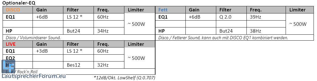

- Beiträge: 8843
Der Sica ist wesentlich präziser und klingt dann halt auch bissel weniger fett untenrum.
Dem kannst du entgegenwirken mit steilen 24BW Filtern und noch nem kleinen EQ voll auf's Tuning,
evtl. kann auch bissel tiefer trennen noch zusätzlich helfen (But18 90-100Hz -> Entspricht XO von 125-135Hz).
Hier mal Beispiel-EQs
Bassstler
- Beiträge: 320
- Bedankung vergeben: 87 Mal
Ja die Trennung war in der Tat auch "Müll", das hab ich mal 0815 bei 120Hz eingestellt für den Ds 2/4 und war seitdem zu faul diese komische RS Verbindung wieder aufzubauen, und ne vernünftige Trennung einzustellen.. ist auch bissi sehr altmodisch muss ich sagen. Danke für die Tipps, das werde ich mal anwenden.
- Für diesen Beitrag von Bassstler bedankte sich:
