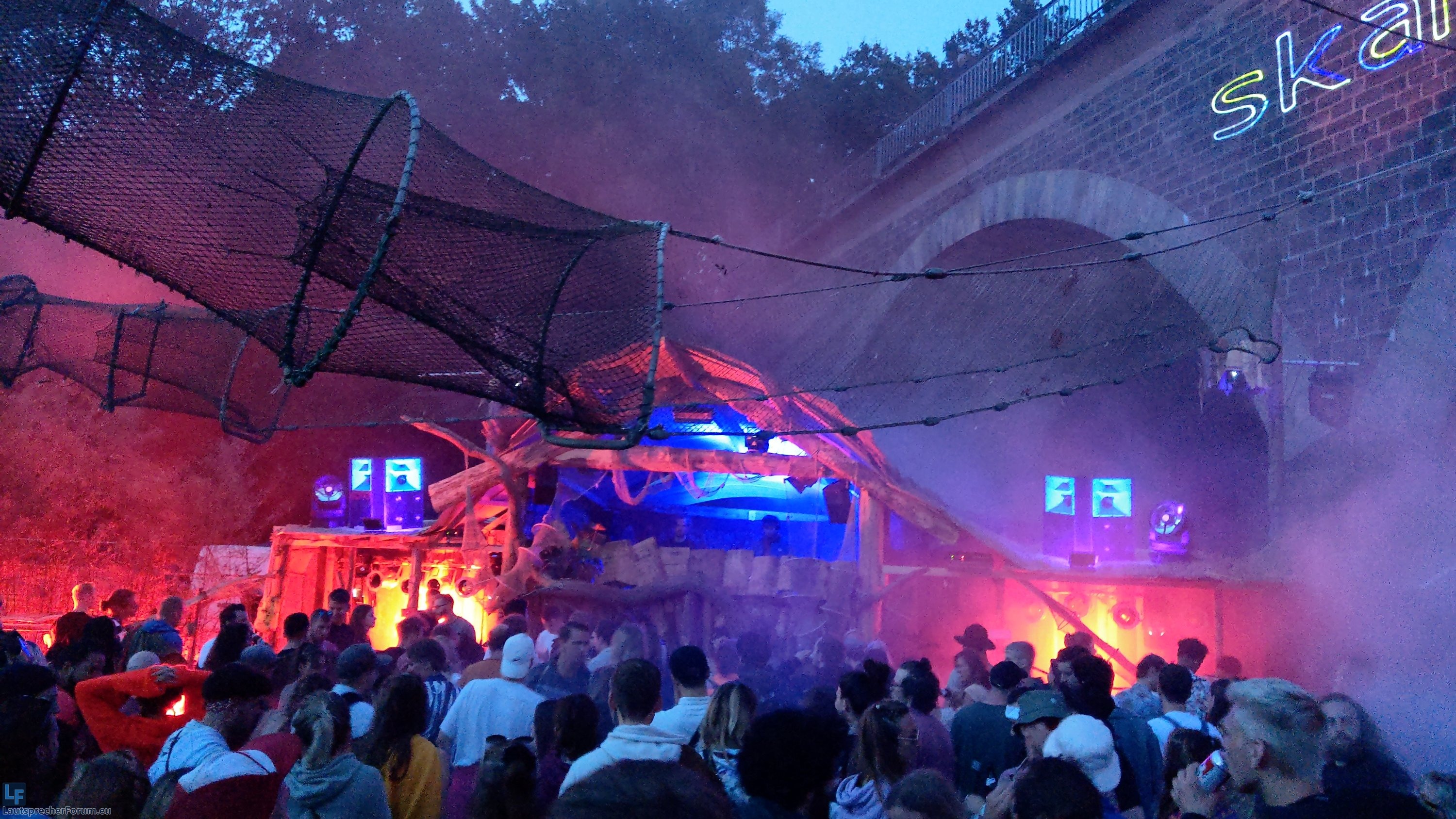

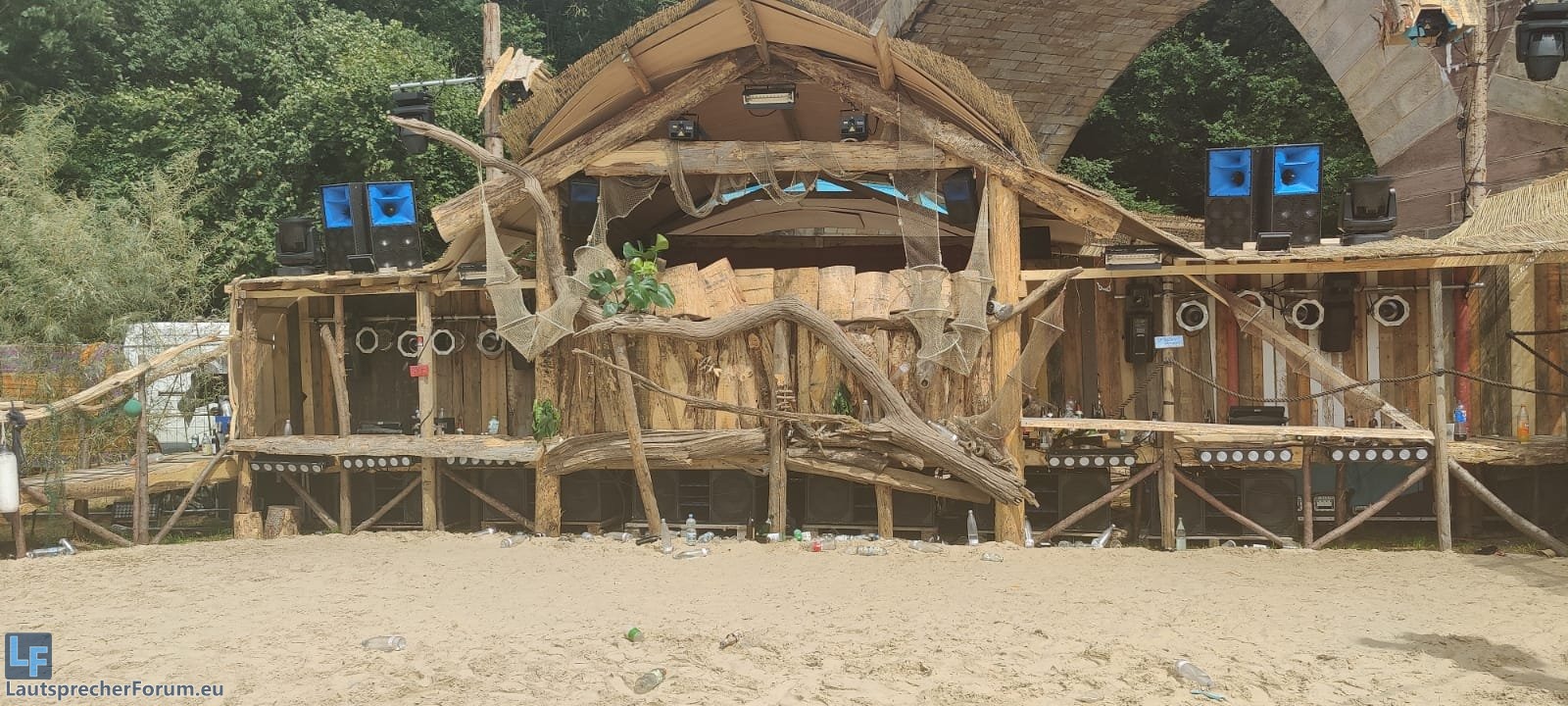

Mainfloor:
6x B215Ex 2x15" Subbass
4x T48H 4x8"/6,5"/1" Horntop Front
2x T28H 2x8"/6,5"/1" Horntop Rear
2x T18 8"/1" Top Nearfill geflogen
2x T18 8"/1" Top + 2x 15" Sub DJ Monitor

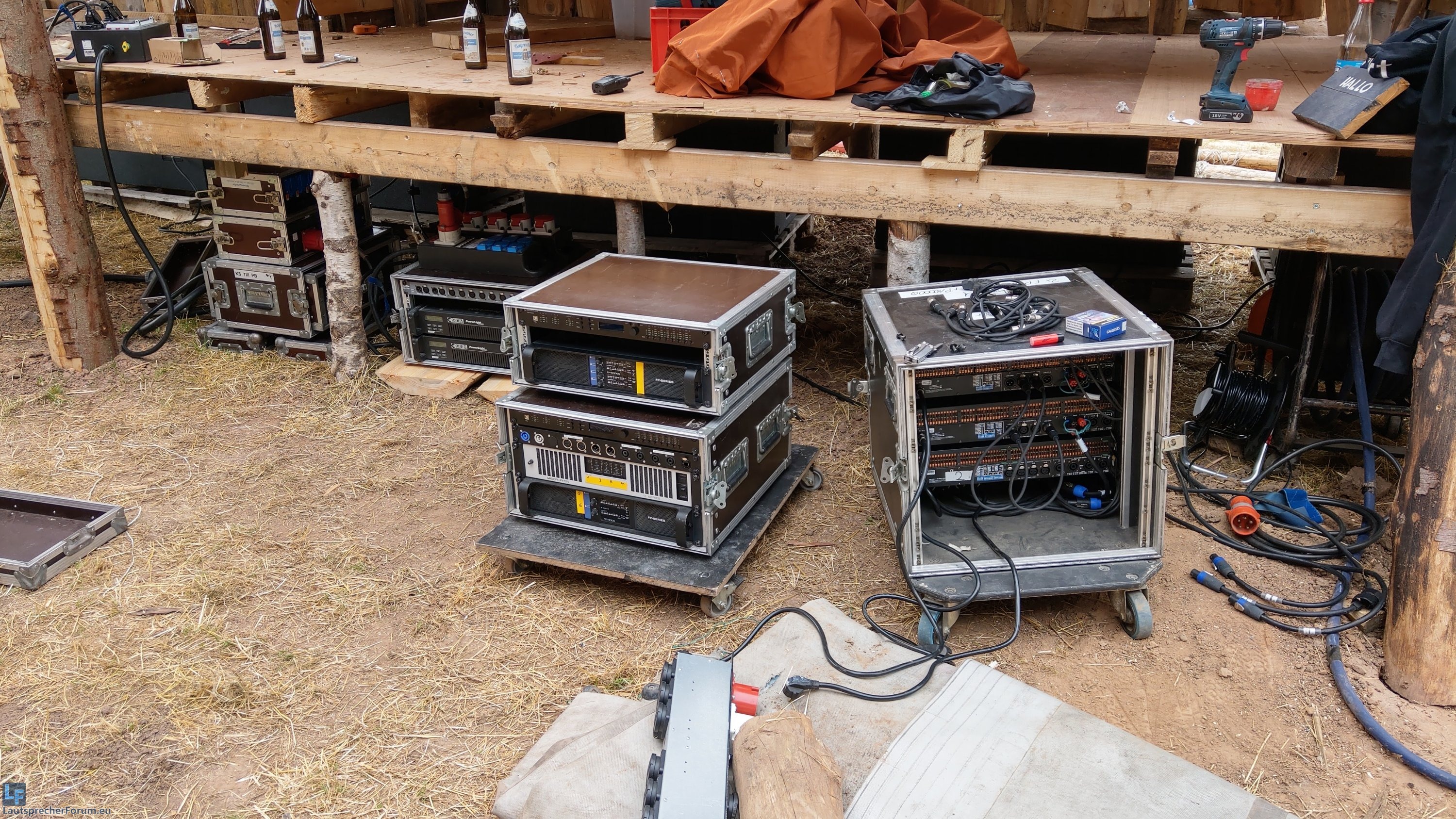

An Amping gab es 3x FP14000 für den Bass, 2x FP10000Q für Front Tops und DJ Monitor, 2x LAB C28:4 für Nearfill und Rear Tops und zwei voll ausgelastete DSM48LAN. :D

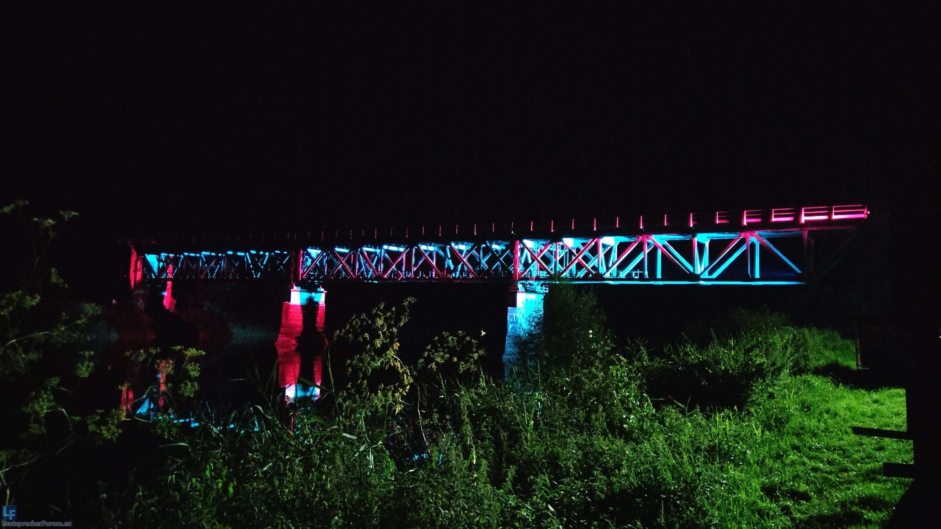

Das Licht bestand bis auf 4 Robe Scanner, 3 Quasar Strobes und den Lasern komplett aus SGM Material, gesteuert von GMA2 OnPC mit Fader/Commandwing. Bei Interesse ergänze ich da die komplette Liste.

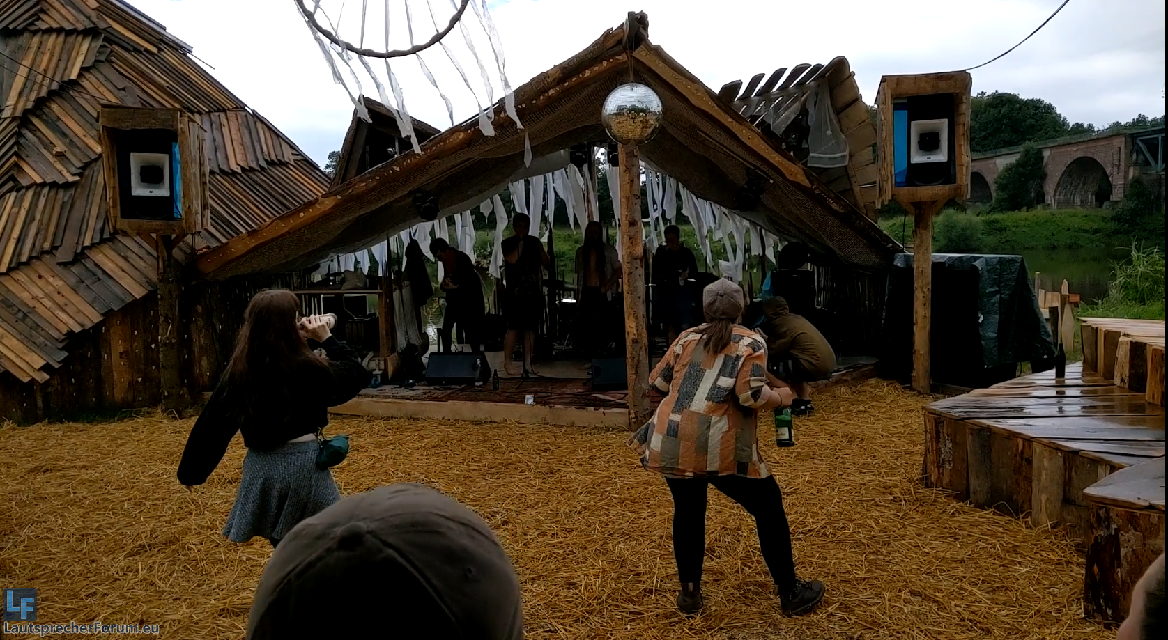

Second Floor:
Hier hat User Heini sein Beta One Material herangekarrt.
2x BO218A 2x18" Subbass aktiv
2x 212CXA 2x12"/8"/1" Horntop Front aktiv
4x JS-12M 12"/1,4" Monitor an DSM48LAN und TSA4/1300
2x Coda R35 15"/2"/1" Drumfill / DJ Monitor (komplett von mir umgebaut und für Biamp Betrieb modifiziert) an DSM48LAN und LAB C28:4
