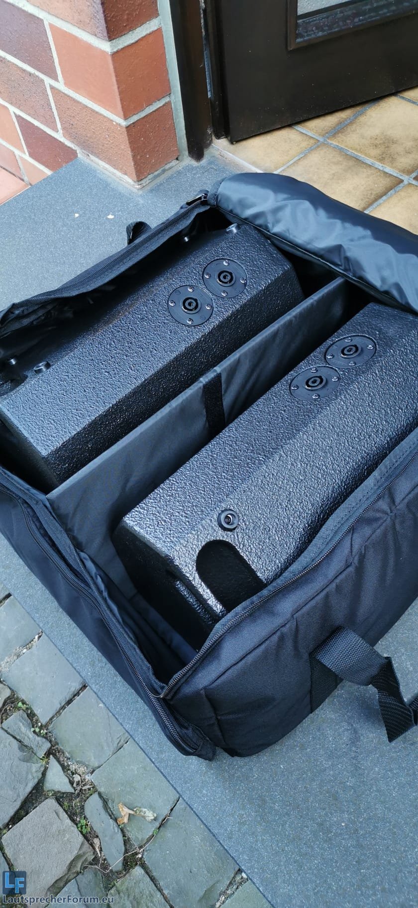

Gestern war dann zum ersten mal probehören angesagt. Leider nur an einer sehr kleinen HiFi Anlage aber gefällt schonmal in der Auflösung.
Der nächste test wird dann an einem kleinen CL112 stattfinden und danach dann mit dem JL-SUB212 eingemessen.
Bilder vom Weichenbau kann ich natürlich nicht einstellen, da diese nicht frei Verfügbar sind.

Heute wieder einen Schritt weiter. Die Gitter angepasst und bezogen. Morgen werden dann noch ein paar schönheitskorrekturen gemacht.
Leider habe ich stellenweise ein wenig zu kräftig gedrück. Die Dellen werde ich morgen mal versuchen raus zu bekommen. Ansonsten wird halt nochmal bezogen

Mittlerweile ist alles vervollständigt und das Set steht, zusammen mit dem JL-SUB212 geht das schon ganz gut.
Eventuell überlege ich noch einen JL-SUB212 dazu zu stellen.
@Jobsti was würdes du als Peak Limit für Top und Sub einstellen? Da bin ich erstmal auf die RMS Werte gegangen.
