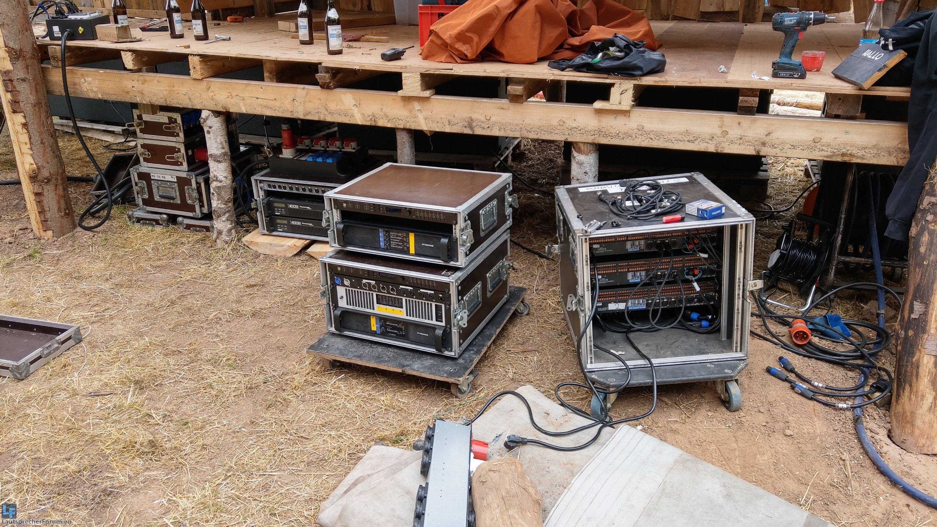

Versorgt wurde das Gelände direkt an der Weser (ca 40x450m) durch ein 60kVA Atlas Copco Aggregat. Direkt am Generator wurde von 125A CEE auf 3 separate 63A CEE Linien aufgeteilt, welche den Mainfloor, das Küchenzelt + Second Floor und die Gelände/Campingplatzbeleuchtung versorgt haben.

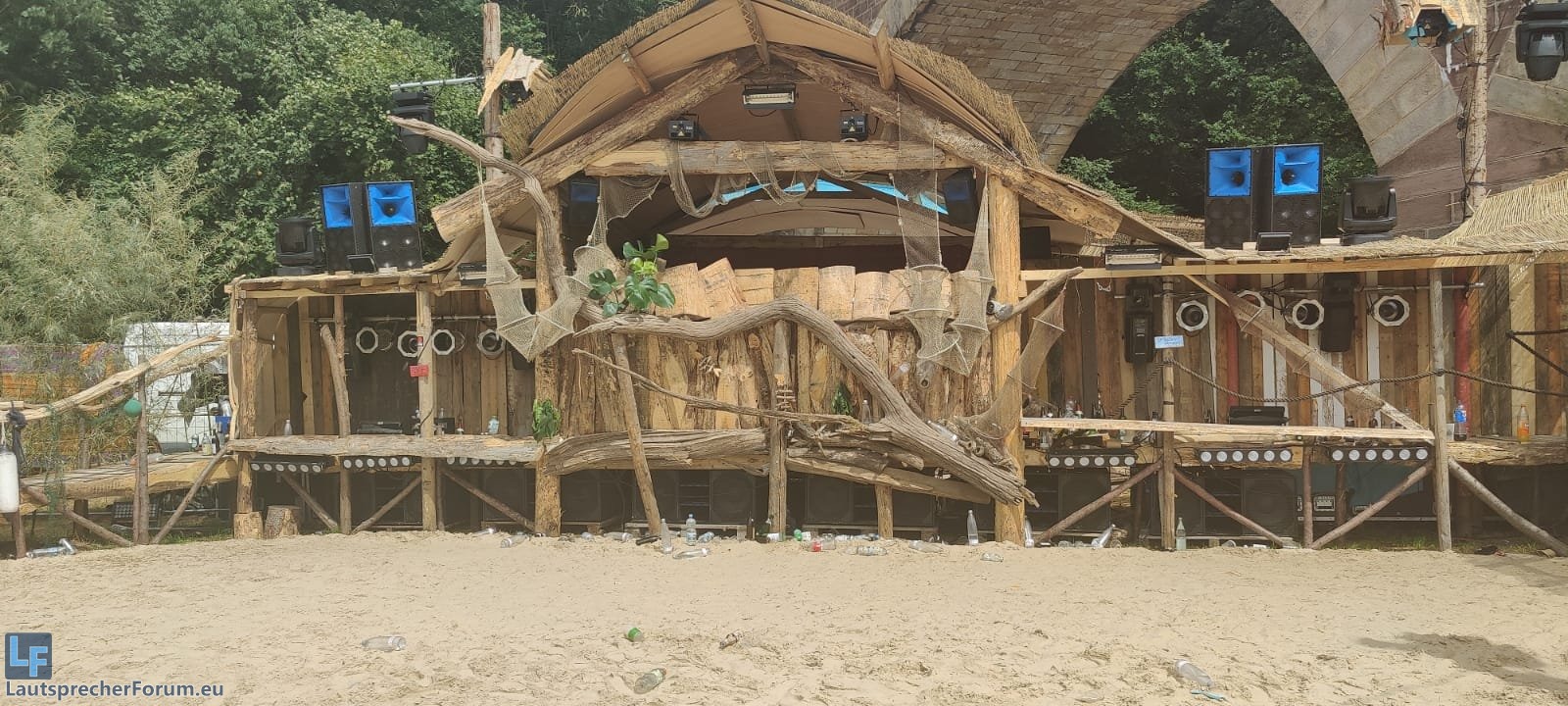

Witzigerweise waren bis auf zwei HK 8"/1" Tröten im Küchenzelt alle Lautsprecher Selbstbau. Die Auditiv Anlage auf dem Mainfloor wurde von mir während der Coronazeit entwickelt.
Mainfloor:
6x B215Ex 2x15" Subbass
4x T48H 4x8"/6,5"/1" Horntop Front
2x T28H 2x8"/6,5"/1" Horntop Rear
2x T18 8"/1" Top Nearfill geflogen
2x T18 8"/1" Top + 2x 15" Sub DJ Monitor
An Amping gab es 3x FP14000 für den Bass, 2x FP10000Q für Front Tops und DJ Monitor, 2x LAB C28:4 für Nearfill und Rear Tops und zwei voll ausgelastete DSM48LAN. :D
Das Licht bestand bis auf 4 Robe Scanner, 3 Quasar Strobes und den Lasern komplett aus SGM Material, gesteuert von GMA2 OnPC mit Fader/Commandwing. Bei Interesse ergänze ich da die komplette Liste.
Bilder:
