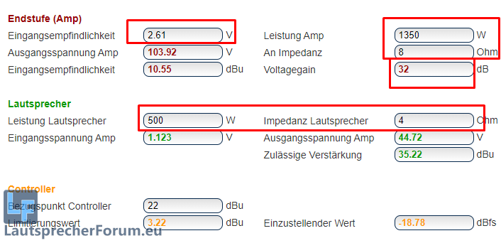

Ich hab hierzu nochmal ne Verständnisfrage... Die doppelte Leistung bei 4Ohm Lautsprechern nehme ich aber nur bei dem Rechner unter dem Limitertool mit dem ich die Eingangsempfindlichkeit ausrechne oder?
Heißt bei einer Gisen MM10K mit 1350Watt @ 8 Ohm und 2100watt @ 4ohm an der die Seeburg A3 mit 500Watt @4Ohm hängen, gehe ich dann wie folgt vor?:
Die 1350Watt nehm ich mal 2 (also 2700Watt) und trage mit dem Gain (32dB) in den Rechner für die Eingangsempfindlichkeit ein welcher mir dann genau 3.692V ausspuckt.
Anschließend pack ich die 3.692V oben in den Limiterrechner zusammen mit Leistung Amp (jetzt aber die 2100Watt vom Datenblatt?), der Impedanz (4Ohm), Leistung Lautsprecher (500Watt), Impedanz Lautsprecher (4Ohm) und natürlich meinem Bezugspunkt. Der spuckt mir dann -14,68 dBfs aus.
Ist das so richtig im Bezug auf die Impedanzen und Leistungen?

Beitrag von razer1993 »
Wenn man Jobsti's annahmen umsetzen würde:
Empfindlichkeit = 2,61V
Skaliert Linear
Skalierung ändert sich nicht mit Impedanz
100% bei 8 Ohm = 2,61V = 1350W
100% bei 4 Ohm = 2,61V = 2700W (Theorie)
Praxis 4 Ohm :
Der Amp kann nicht die Leistung bringen und limitiert schon vorher durch den Stromschutz = 2100W
So ist die Empfindlichkeit nicht direkt höher aber das Limit früher erreicht, man nutzt quasi einfach nicht den vollen Input aus.
2100W = 2.303V = Limit durch Hardware
500W = 1.123V
Hinweis: So lange der Voltagegain zu deinem Eingestellten Gain am AMP passt, stimmt die Berechnung. Du kannst dort auch 8 Ohm Werte eintragen und bei den Lautsprechern 4, die Werte ändern sich dabei nicht. Einfach mal ein wenig mit rumspielen.

Heißt also ich muss mit dem Praxiswerten, sprich den 2100 Watt die Eingangsempfindlichkeit ausrechnen und dann die 2.305V, die 2100Watt@4Ohm und die 500W@4Ohm eintragen?
In dem Fall passts ja wieder nicht wenn ich im Rechner bei der Amp-Leistung einfach die 1350Watt@8Ohm eingeben würde. Müssten ja wenn dann 1050 sein, richtig?
Kurzum: solange der Leistungswert mit dem ich die Eingangsempfindlichkeit ausrechne, mit dem Leistungswert für den Amp übereinstimmt oder aber je nach Impedanz verdoppelt oder halbiert wird passt die Rechnung?

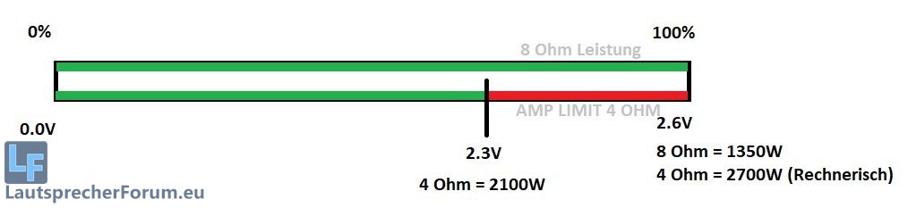

Ich habe nochmal eine Grafik gemacht. Da sich der Voltagegain nicht ändert fährt man einfach ins Limit bei über 2,3V / 4 Ohm, mehr kann schlicht der AMP nicht. Er verhält sich Linear aber mit Begrenzung.
Man kann zwar mehr rein fahren kommt aber einfach nicht mehr raus / fährt ins Limit.

Beitrag von b4unz3r »
Danke für die Grafik!
Also heißt ich rechne einfach mit den 2100W@4Ohm und den 2.3V
An sich schenkt es sich aber nichts bei der Limiterrechnung, da er sich linear verhält?
#327
Genau, kann man so machen. Oder du gibts bei Amp die 8 Ohm Werte ein und bei dem LS die 4 Ohm, das Tool rechnet automatisch alles korrekt.
