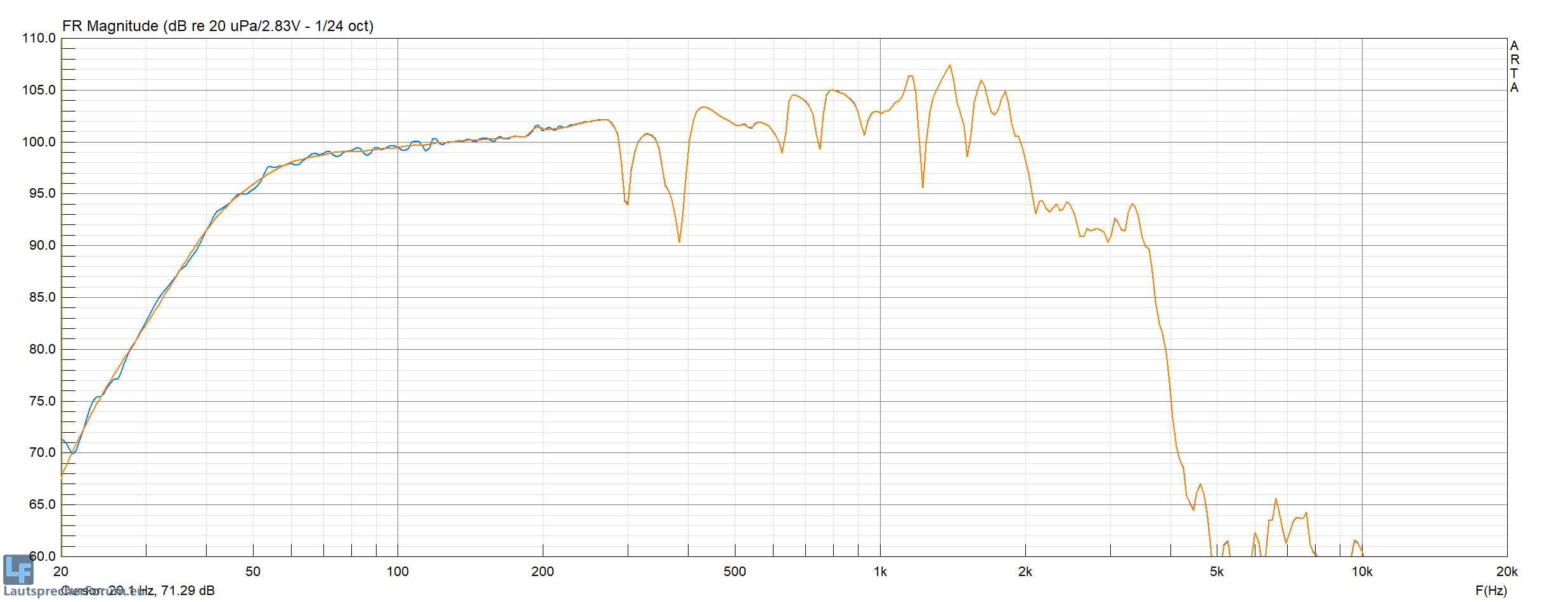

Jetzt kommt GPM in's Spiel, denn den Bereich unter 120Hz ermitteln wir damit und hängen diesen an die Stativ-Messung mit an.

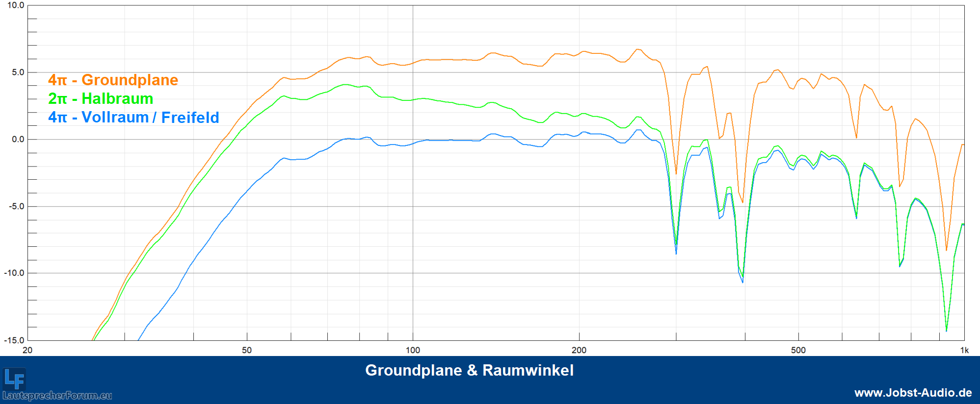

In folgender Abbildung sehen wir 4 Messarten
• Vollraum, völlig relfexionsfrei - Nicht praxisgerechnet, kann man halbwegs in einem RAR nachbilden (fu variiert)
• Halbraum - So zu messen gibt leider keine wirklich guten Ergebnisse, der Bass müsste hierfür bündig im Boden eingebaut werden,
jedoch messen wir dann den Bafflestep nicht mehr und müssen diesen manuell abziehen. Auch hierfür gibt's RAR
• Vollraum 4pi am Stativ - Unsere übliche Messung von Topteilen mit gesetztem Gate
• Groundplane
Für uns sind also die beiden letzteren/unteren Messarten praxisgerecht.

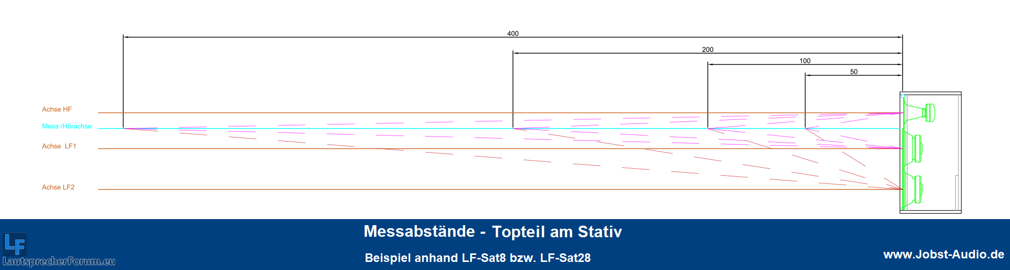

Messabstand & Fernfeld:
Messung am Stativ:
Bei Topteilen ist das erst mal einfach: Wir wählen einen vernünftigen Messabstand damit wir die Einzelschallquellen unter so wenig Winkel wie möglich messen,
aber noch ausreichend tief runter messen können.
Je größer das Topteil und/oder desto weiter die Schallerzeuger auseinander, desto größer muss der Messabstand ausfallen.
Je größer der Messabstand (und/oder geringer die Messhöhe), desto höher liegt fu (unsere untere, aussagekräftige Messfrequenz).
Mal gegenübergestellt, inkl. 1/3 draufgerechnet.
1te Zahl bei 3m Messhöhe / 2te Zahl bei Messhöhe 1,5 Meter
0,5m - 93Hz / 203Hz
1m - 102Hz / 238Hz
2m - 120Hz / 322Hz
4m - 160Hz / 516Hz
Als Beispiel mal das LF-Sa8 und LF-Sat28:
Üblicherweise befindet sich unsere 0° Achse zwischen Hochtöner und Tieftöner, die sogenannte Hörachse (kann man natürlich auch anders auslegen).
Jetzt betrachten wir uns die Messabstände für die 1x8" (Pink) und die 2x8" (Pink+Rot), bzw. unter welchen Winkeln wir bei welcher Entfernung messen.
Wir sehen hier, dass wir schon bei solch einem kleinen Topteil mindestens 1m Abstand nehmen müssen,
bei einem 2x8" sollten wir schon 2 Meter Abstand nehmen.
Nicht aufgelistet habe ich hier die Laufwege, sprich das unterschiedliche Delay je nach Messposition.
Mal zur 50cm Position: HF 51cm, LF1 51cm, LF2 dagegen 59cm. Das entspricht einem Laufzeitversatz von 8cm, also grob 0,23ms
AbstandWinkel HF/LF 1x8Winkel HF/LF 2x8
50cm 9° / 12°9° / 32°
100cm5° / 6°5° / 17°
200cm 2,3° / 3°2,3° / 9°
400cm1,2° / 1,5°1,2° / 4,5°
Je geringer der Abstand, desto größer der Winkelfehler, als auch die Laufzeitdifferenz.
Somit gilt: je höher wir (Tieftöner) messen, oder im Fall Topteil je höher wir die Trennfrequenz setzen, desto größer muss der Messabstand werden.

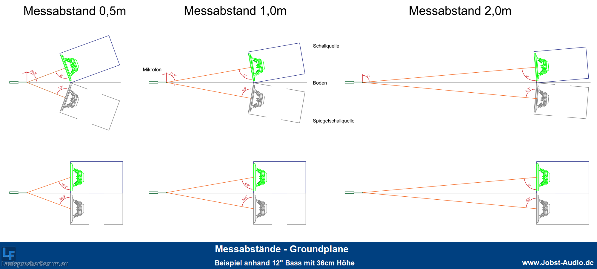

Groundplane-Messung:
Bei der GP-Messung erkennen wir, dass wir die entsprechende Box je nach Messabstand anwinkeln müssen.
Je geringer der Messabstand, desto steiler muss die Box gewinkelt werden, jedoch wird auch die Winkeldifferenz zwischen beiden (Box und Spiegelschallquelle) größer.
Sehr gut erkennen wir auch, dass der Winkel am Mikrofon zunimmt, hier kommt es also drauf an, dass man ein Mikrofon mit Kugelcharakteristik nutzt, welche auch möglichst gut eingehalten wird!
Je größer der Messabstand, desto geringer der Messfehler.
Je geringer der Messabstand desto tiefer liegt die obere, aussagekräftige Messfrequenz.*
(*Zu nah befinden wir uns im Nahfeld, Bafflestep nimmt ab, ergo wird auch der tiefe Frequenzbereich ungenauer, samt Pegelabweichung. Hierzu später mehr)
Abstand GewinkeltWinkel MOWinkel SSDifferenzWinkel Mikro
0,5m0,0°1,2°1,2°20,5°
1,0m0,0°0,6°0,6°11,1°
2,0m0,0°0,3°0,3°
Abstand UngewinkeltWinkel MOWinkel SSDifferenzWinkel Mikro
0,5m19,3°20,3°1,0°19,3°
1,0m9,9°10,5°0,6°9,9°
2,0m5,0°5,3°0,3°
MO: Messobjekt
SS: Spiegelschallquelle
Werte leicht gerundet

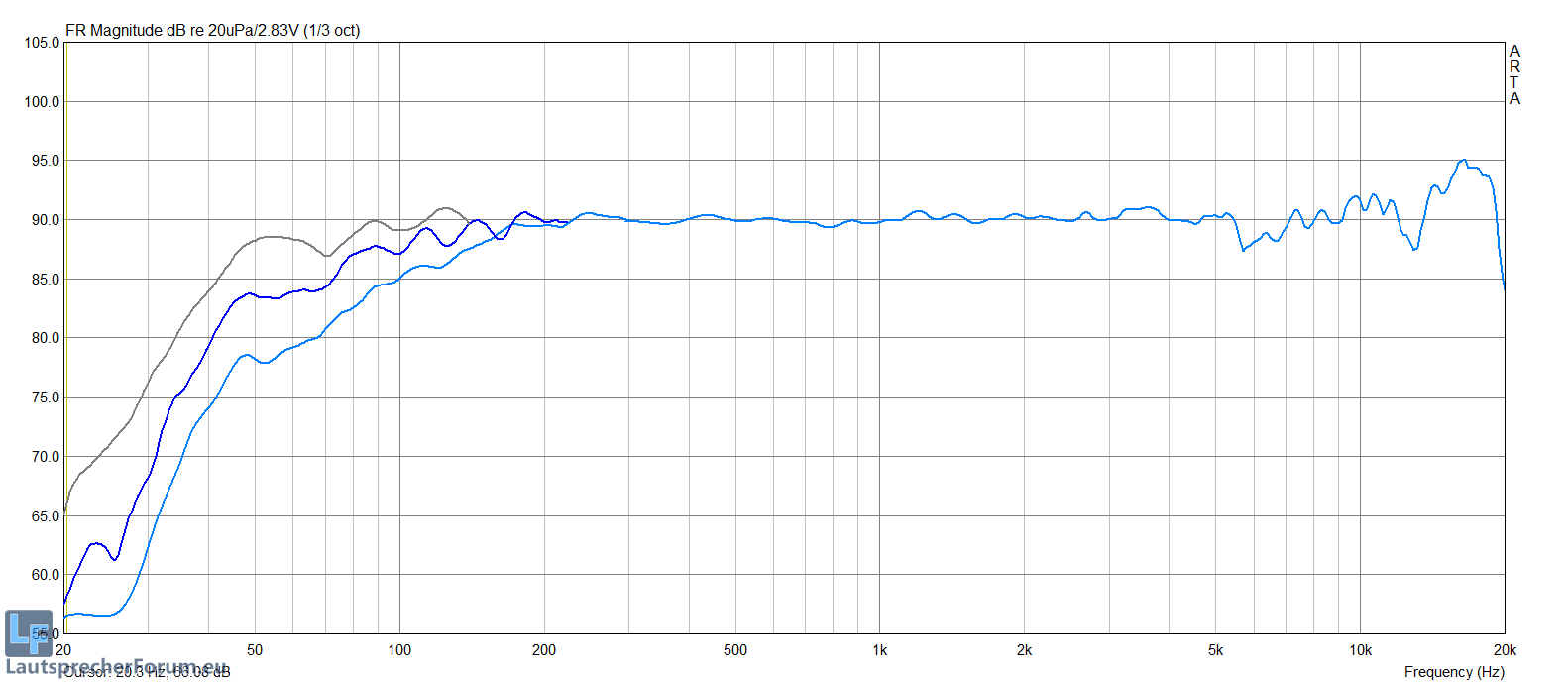

Ein Topteil spielt auf einem Stativ immer im Halbraum und im Vollraum, bei welcher Frequenz der Übergang vom Halbraum zum Vollraum stattfindet
ist abhängig von der Schallwandgröße.
Bei dieser Frequenz erhalten wir auch den Pegelzuwachs von allen anderen Raumwinkeln, z.B. Boden- Wand- oder Eckaufstellung. (2pi 1pi 0,5pi),
also immer +6dB dazu.

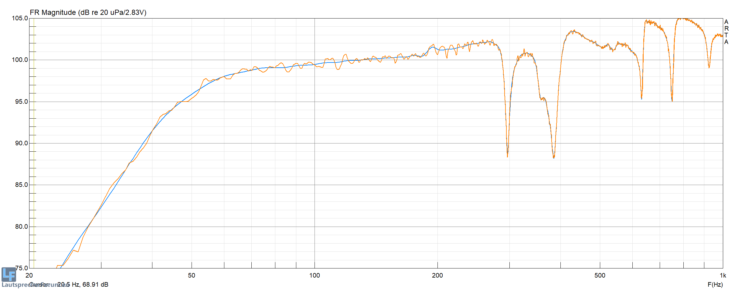

Das ganze schaut dann z.B. so aus:
Hier sehen wir eine Box im Vollraum, im Halbraum und im Viertelraum (leicht unsauber gemessen, aber zur Veranschaulichung tut's das).
Wir erkennen ab wann es die +6dB gibt und bis zu welcher Frequenz hin wir Pegelzuwachs erhalten.
Die Schallwand entspricht hier 35x50cm.
Der Rechner spuckt aus, dass wir bei 1m Messabstand ab genau 200Hz im Fernfeld sind.
rechnen wir in ARTA den BF raus, beginnt dies ganz leicht ab 300-400Hz, minimal höher (circa eine Oktave) als in der Messung, passt aber ziemlich.
Circa -3dB bei 100Hz und -6dB bei 50Hz. Bei 300Hz knapp unter 1dB.

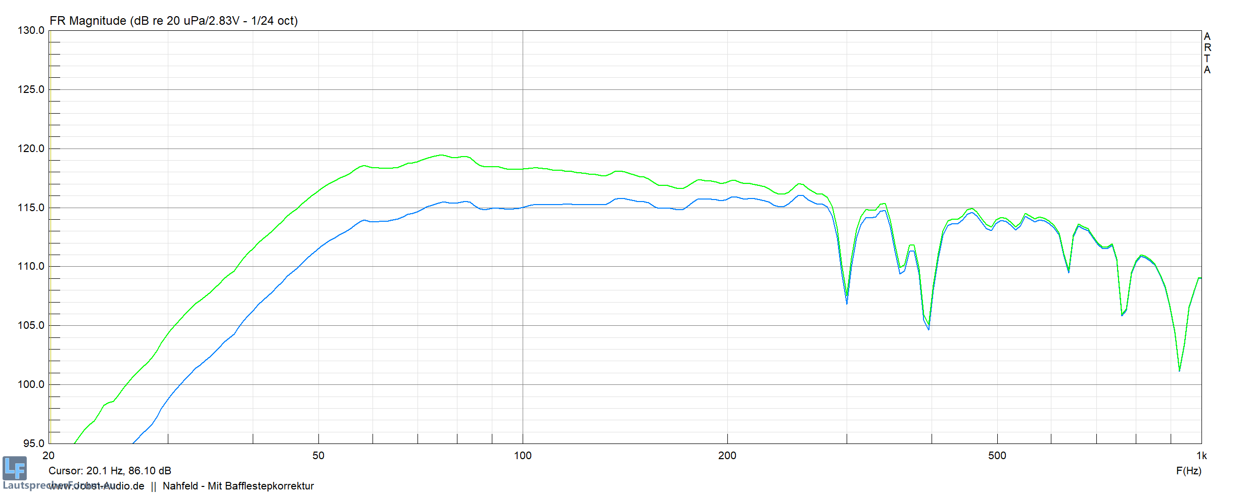

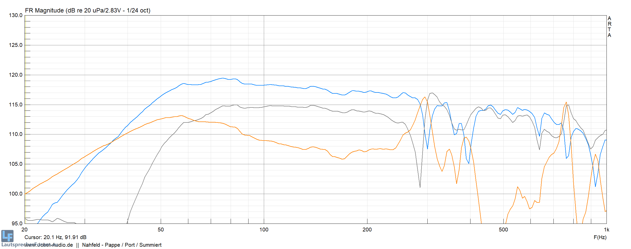

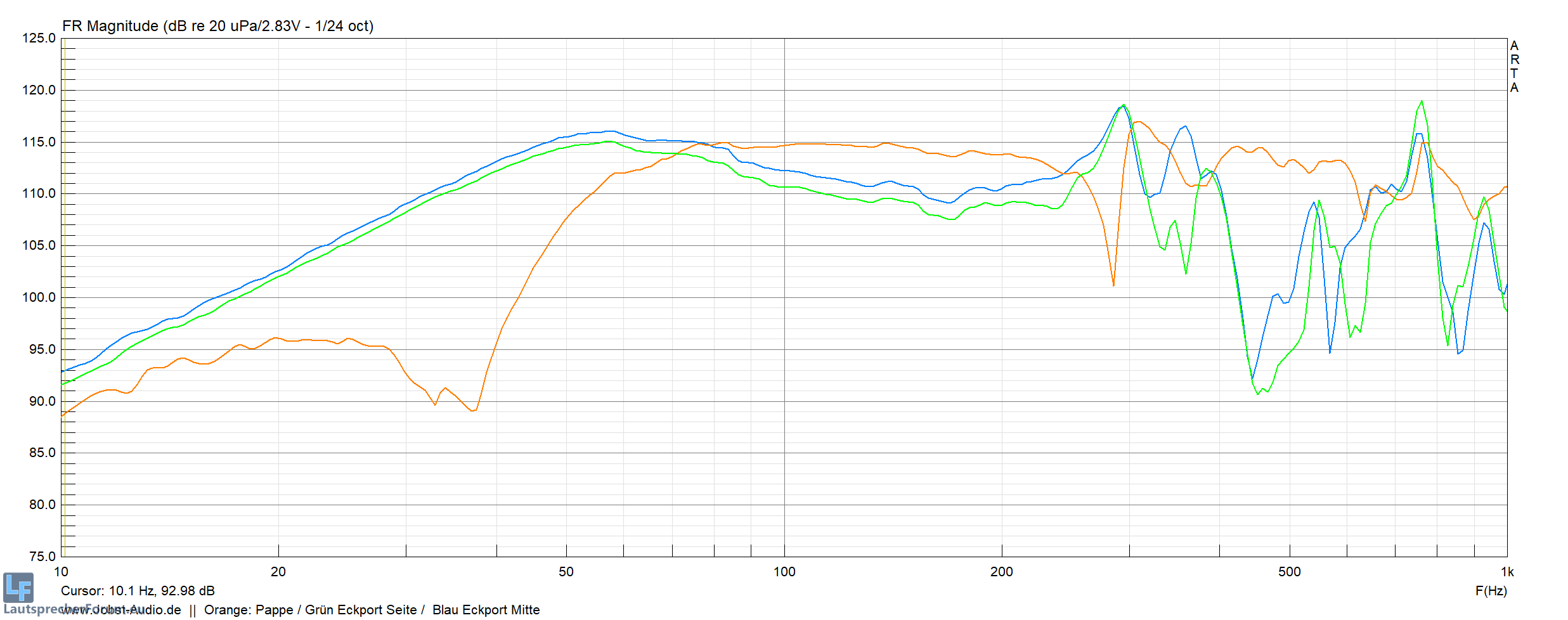

GPM versus Nahfeldmessung:
Diese Nahfeldmessungen werden direkt an der Pappe und dem Port gemacht, in nur nur einigen mm Abstand.
Hierzu nehmen wir uns einen 212er Sub mit Eckports.
Orange: Nahfeld Pappe
Grün: Nahfeld Eckport in der Ecke
Blau: Dreieckport Mittig
Wir summieren beide Ports, haben dann 81cm² + 162cm² = 243cm²,
wir summieren dazu noch einen weiteren Eckport, damit wir auf die 324cm² Portfläche pro Chassis kommen.
Dies skalieren wir uns auf's Fernfeld
Portfläche: 324cm²
Membranfläche: 545cm²
Wir haben 3 Ports summiert, also ziehen wir entsprechend 9dB Pegel ab und skalieren uns den Pegel gemäß
(Port / Sd)^0.5 auf den Nahfeldpegel der Pappe.

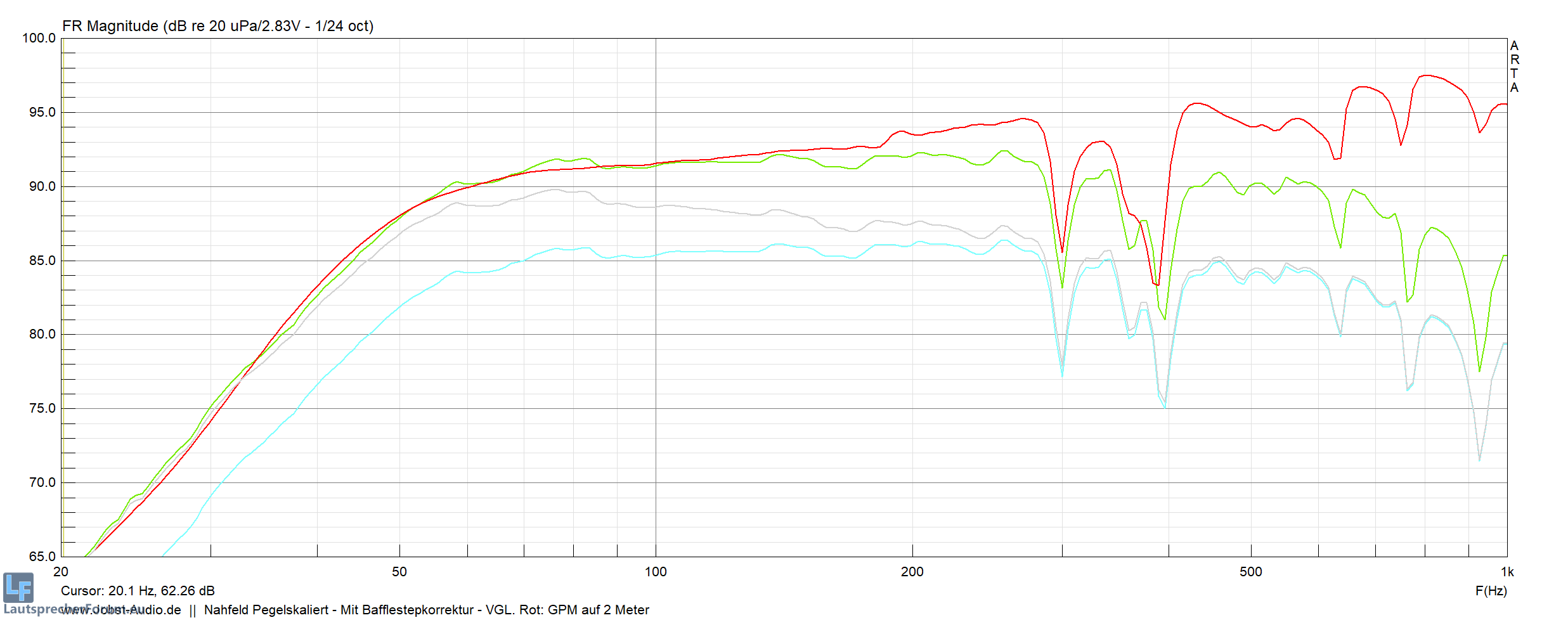

Danach summieren wir die beiden Nahfeldmessungen
Wir korrigieren jetzt noch den Bafflestep anhand der 36x68cm großen Schallwand.
Nun skalieren wir auf den Fernfeldpegel in 4pi in 1m Abstand und vergleichen dies mit unserer GPM auf 2 Meter.
Wir bedenken:
Spiegelschallquelle entspricht +6dB,
Entfernungsverdopplung entspricht -6dB
Eine GPM in 2m entspricht also dem Pegel auf 1m.
Grau: Zusammengefügte Nahfeld im Pegel skaliert.
Hellblau: Mit Bafflestep-Korrektur
Grün: +6dB im Pegel angehoben
Rot: GPM 2m zum Vergleich.
Oh, erst mal 6dB zu wenig Pegel..... Wieso?
Da wir Nahfeld nur den halben Bass (halbe Ports, und nur ein Chassis) betrachtet haben, Bafflestep aber den kompletten Bass.
GPM haben wir allerdings den 2x12" gemessen mit 2W (2,83V/4 Ohm), wie wir wissen entspricht dies dann +6dB. (Doppeltes SD + Doppelte W)
Also heben wir unsere Nahfeldmessung einfach um +6dB an um mit der GPM zu vergleichen.
Doch Vorsicht: Eine solche Nahfeldmessung ist nicht bis weit rauf gültig, weniger weit rauf als eine GPM.
Die obere Frequenz bestimmt die größte Abmessung der Quelle, wir haben ein 32cm Chassis, aber eine Schallwanddiagonale von 77cm.
Das entspricht in der Theorie einer oberen Frequenz von grob 100Hz.
Das sehen wir auch im Vergleich zur GPM, die Unterschiede treten ab grob 120Hz auf.

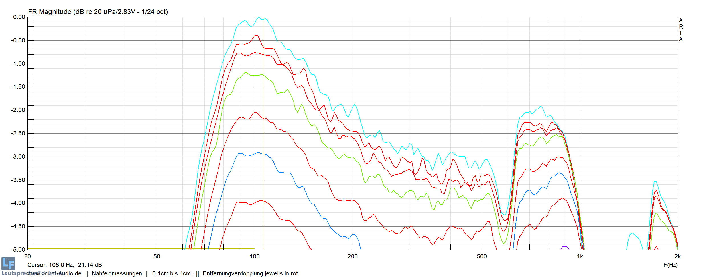

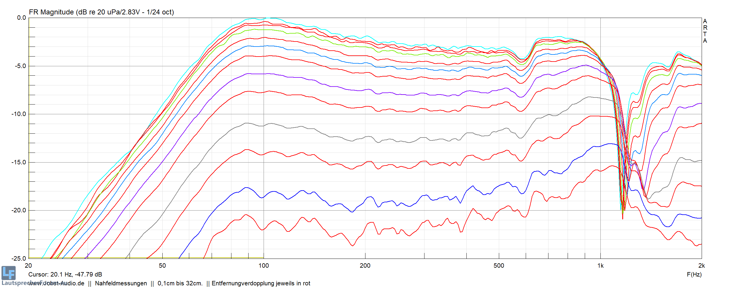

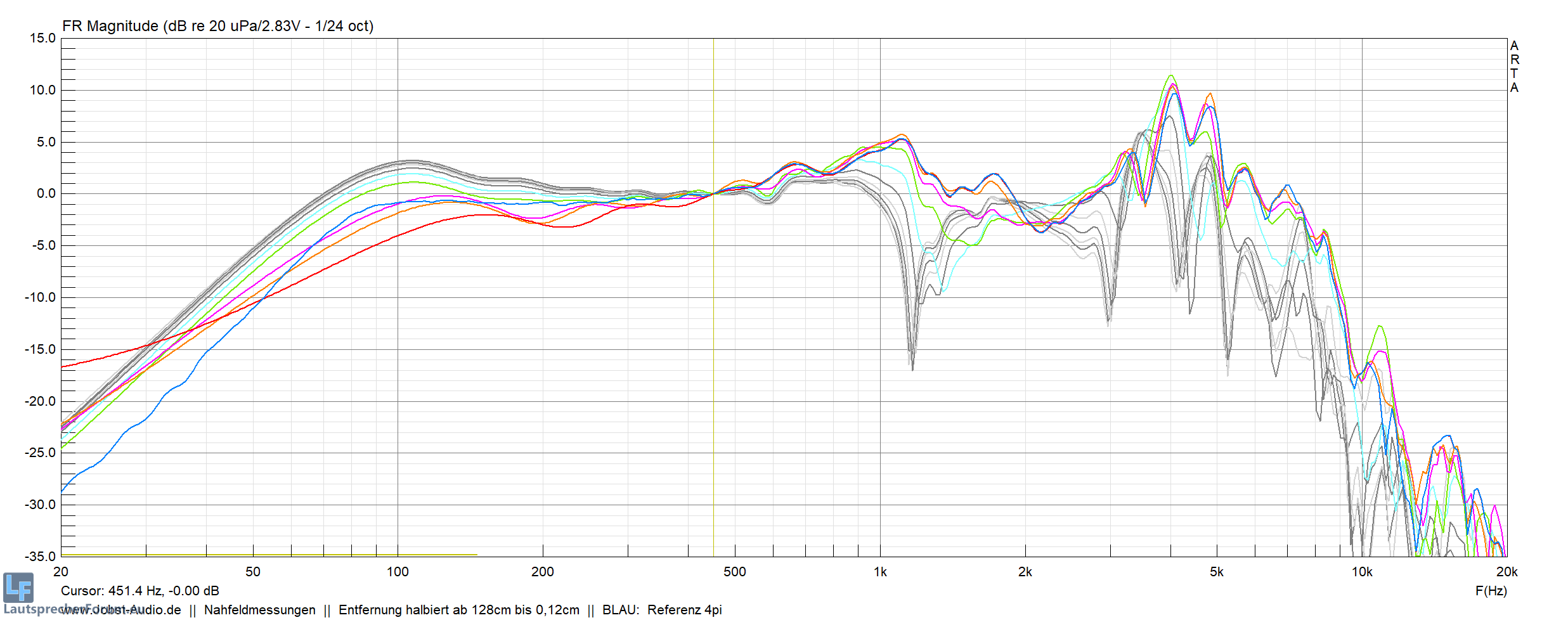

Untersuchung vom Nahfeld
Wir untersuchen mal, ab wann wir kein Bafflestep mehr messen, als auch ab wann wir mit 6dB Pegelverlust zu rechnen haben,
im Vergleich zu den Theoretischen Rechnungen.
Dazu habe ich den Tieftöner der LF-Sat8 V4 vermessen, Box am Stativ in 3,2 Meter Höhe,
Als Abstand wurde immer die halbe Verdopplung genutzt.
Pro Messung also -3dB im Fernfeld und -1,5dB im Nahfeld, von 1mm bis 128cm.
Die Theorie spuckt uns folgendes dazu aus:
Chassisgröße 21cm
Membrandurchmesser: 16cm
Schallwand 25x41,5cm (inkl. seitlicher Überstände)
Diagonale 48,5cm
Abstand per Diagonale*3 entspricht 145,5cm
Obere gültige Grenzfrequenz im Nahfeld für das 8" Chassis: 290Hz (Quelle: Diagramm ARTA Handbuch)
Obere gültige Grenzfrequenz im Nahfeld in Bezug auf die Schallwand: 130Hz
Fehler <1dB max 2,3cm
Rechner:
Fernfeld 450Hz ab 37 cm
Fernfeld 250Hz ab 67 cm
Fernfeld 100Hz ab 167 cm
Nahfeld 450Hz <7,6 cm
Nahfeld 250Hz <13,8 cm
Nahfeld 100Hz <34 cm
Für uns ist nun der Bereich von 130Hz interessant, da ab hier der Bafflestep beginnt.
Im Nahfeld bewegen wir uns dann im Bereich <30cm
Wichtig: Auf Grund der mini Schallwand und unserem zu betrachtenden Bereich von >100Hz beträgt der Bafflestep hier noch keine 6dB,
sondern als Maximum in unserem Bereich nur circa 3dB.

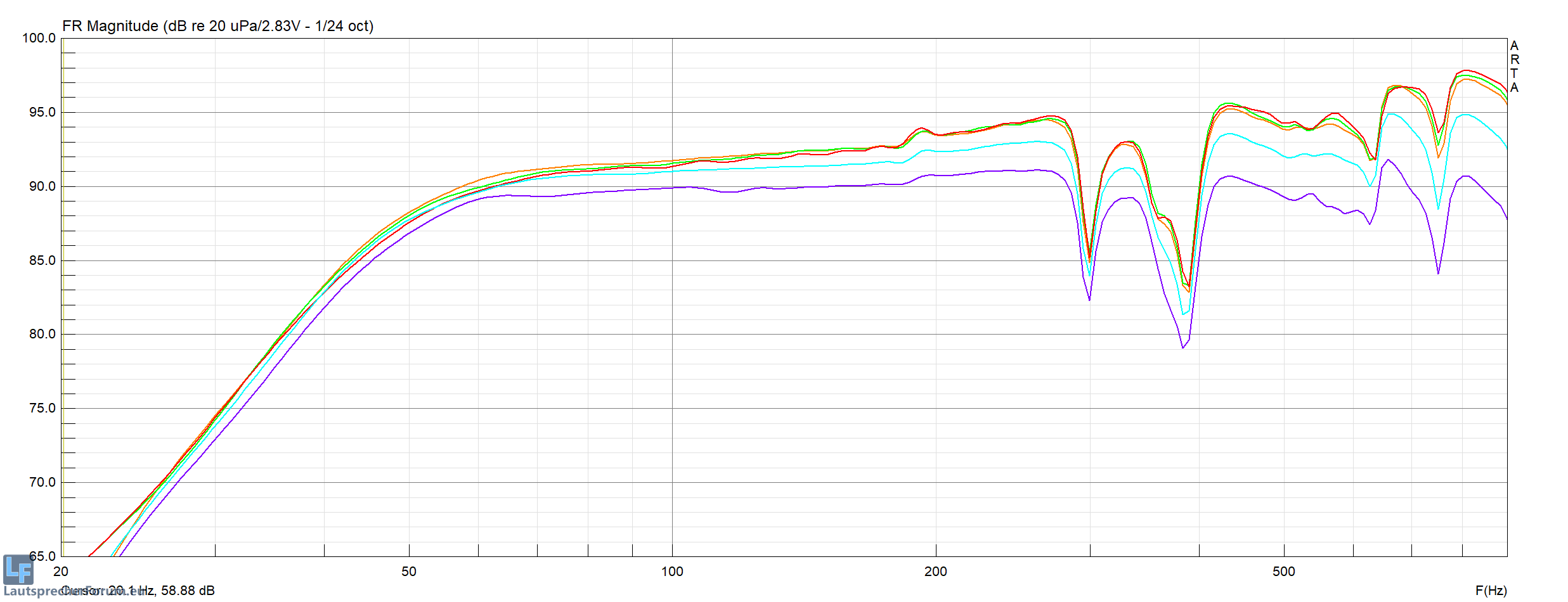

Bafflestep und obere Grenzfrequenz:
Untersuchung obere Grenzfrequenz und Bafflestep
Hier wurde der Übersicht halber nur die Verdopplung der Entfernung genutzt und alle Pegel bei 451Hz auf 0dB normiert.
Blau stellt die Referenz dar, Messung auf 1 Meter inkl. Reflexionsfreier Bass im Vollraum (4pi) es wurde jeweils ein Gate gesetzt.
Rot 125cm
Orange 64cm
Pink 32cm
Grün 16cm
Hellblau 8cm
Blau Referenz im Vollraum
Wir erkennen nun folgendes:
• Der Bafflestep beginnt ab grob <64cm (orange zu grün und blau)
• Die Nahfeldmessung <2cm (als 2pi) ist gültig bis grob 300Hz
• Vernünftige Ergebnisse oberhalb 1000Hz gibt's erst oberhalb 64cm Messabstand (Orange). (Nicht eingeblendet: 96cm, entspricht 1:1 der Messung auf 128cm)
• Ab circa 64cm sind wir im Bereich 150Hz im Vollraum und messen keinen Bafflestep mehr
• Unser Fernfeldrechner kann hier also ebenfalls genutzt werden.
Fehler <1dB im Nahfeld:
Wir messen in 1mm, 2,5mm, 5mm, 10mm, 20mm, 30mm, 40mm
Die Verdopplung der Entfernung wurde in jeweils Rot dargestellt "bunt" entspricht jeweils der Hälfte.
Zwischen 10mm und 20mm haben wir recht genau 0,85dB Pegeldifferenz, zwischen 5mm und 10mm weniger als 0,43dB
Zwischen 1mm und 10mm sind es 1,2dB. Bei 1mm zu 20mm beträgt die Differenz recht genau 2,1dB.
Wir haben errechnet, dass der Fehler erst unterhalb 23mm bei unter 1dB liegt für ein 8" Chassis.
Was ist falsch gelaufen? Wir geben nun rein den Membrandurchmesser von 16cm an,
nun erhalten wir als Ergebnis 17,6mm.
Das kommt schon eher hin, aber auch erst bei 800Hz.
Wir gehen aber mal davon aus, dass die 1mm Messung nicht 100% genau ist, da dies wirklich schon extrem nah ist und bei bissel Hub
das Chassis schon an das Mikrofon stoßen könnte, nehmen wir als Referenz nun also die Messung in 2,5mm Abstand.
Pegeldifferenz zur 2,5mm Messabstand bei 106Hz abgelesen:
5mm - 0,15dB
10mm - 0,55dB
20mm - 1,5dB
Kommt also auch nicht ganz hin.
Lösung:
Wir nutzen den Chassisdurchmesser und teilen das Ergebnis vom Rechner durch 2,
was dann 11,5mm entspricht, dieses Ergebnis kommt auch gut mit unseren Messungen hin.
Merke: Für Nahfeldmessungen so nah ran wie möglich, aber den Hub beachten,
als Faustregel würde ich sagen: 5-10mm Abstand
Pegelverlust Nah- und Fernfeld:
Wir messen in 1mm, 2,5mm, 5mm, 10mm, 20mm, 30mm, 40mm, 60mm, 80mm, 120mm, 160mm, 240mm, 320mm
Also Rot zu rot oder bunt zu bunt entspricht jeweils eine Verdopplung der Entfernung.
Untersuchung Schalldruckpegelverlust
Hier erkennen wir auch noch mal gut den Bafflestep, wir vergleichen je Kurve 300Hz mit 100Hz.
Während wir bei <20mm Messabstand noch eine Differenz von fast 3dB haben, haben wir bei 16-24cm nur noch knapp 1dB.
Laut Theorie müssen die Abstände hier immer 3dB Abstand haben, alle in Rot sogar jeweils 6dB.
Die beiden unteren (rot+blau) müssen wir uns circa 0,4dB nach oben denken, denn hier habe ich auf Grund des
Messabstandes den Messpegel eine ganze Ecke erhöht, was diesen Pegelverlust ergeben hat.
Bei 106Hz abgelesen:
Abstand. 6cm zu 12cm entspricht +5dB, 12cm ist also im Übergang zum Nahfeld.
Abstand. 8cm zu 16cm entspricht +6dB, 16cm könnte man meinen, wäre schon im Fernfeld
Wir erinnern uns aber, dass wir jetzt langsam aus dem Bereich des Bafflestep herauskommen, sprich der Übergang von 2pi zu 4pi.
Also lesen wir nun im noch gültigen Bereich (wo fast kein Bafflestep mehr messbar ist) von 300Hz den Pegel ab:
Abstand. 6cm zu 12cm entspricht +4,5dB, 6cm ist also im Übergang zum Nahfeld.
Abstand. 8cm zu 16cm entspricht +5,5dB, 8cm ist also immer noch im Übergang zum Nahfeld.
Abstand. 12cm zu 24cm entspricht +6dB, ab grob 12cm hier sind wir ab 300Hz aufwärts im Fernfeld
Der Nahfeldrechner @300Hz spuckt dazu aus: <11,5cm = Nahfeld
Der Fernfeldrechner bezogen auf die Schallwandgröße @300Hz sagt: 56,6cm
Jetzt haben wir ein Problem:
Die Nahfeldmessungen sind nur bis 300Hz gültig und entsprechen 2pi, also ohne Schallwandeinfluss,
das ist genau der Bereich vom Bafflestep.
Eigentlich wollen wir aber den Pegelverlust im Bass vergleichen, jedoch haben wir im
interessanten Messabstand von ~30cm schon Verlust vom Bafflestep.
Dies macht ein Ablesen schon schwierig
Wir gehen also davon aus, dass wir bei 106Hz @ 32cm schon grob 2dB weniger durch den Bafflestep haben, und bei 24cm -1,5dB.
Rechnen wir das also einfach mal drauf, ergibt sich folgendes:
Abstand. 16cm zu 32cm entspricht +5dB, 16cm ist also noch im Übergang zum Nahfeld.
Abstand. 24cm zu 32cm entspricht +5,5dB, 24cm ist also noch knapp im Übergang zum Nahfeld und 32cm sollte schon knapp Fernfeld darstellen.
Wir erkennen nun Folgendes:
• Der Übergang vom Nah- in's Fernfeld ist fließend, sowohl vom Pegel als auch Bafflestep
• Das Fernfeld beginnt in unserem Fall ab grob 12cm @300Hz
• Das Fernfeld beginnt ab grob 32cm @100Hz
• Unser Nahfeldrechner kann also genutzt werden
• Der Bafflestep nimmt ab 4-6cm Messabstand langsam ab
• Ab circa 64cm sind wir im Bereich 150Hz im Vollraum und messen keinen Bafflestep mehr (oder nur noch sehr wenig)
• Unser Fernfeldrechner kann hier also ebenfalls genutzt werden (Zeigt aber leicht mehr an, er geht eben auf Nummer-Sicher)
Fazit:
Wir müssen unterscheiden zwischen Pegel und Bafflestep im Nah- und Fernfeld.
Gerade im Fernfeld wollen wir aus beiden Bereichen raus sein, sprich den korrekten Pegel messen, als auch keinen Einfluss mehr vom Bafflestep.
Wenn wir sicher sein wollen, können wir uns auf den Nahfeld- und Fernfeld-Rechner definitiv verlassen.
Nur das Ergebnis des "Nahfeld-Fehler <1dB" Rechner sollte zur Sicherheit halbiert werden.
Für genauere Untersuchungen, müssten wir in allen Abständen sauber bis mindestens 50Hz runter messen, was auf Grund eines fehlenden RAR bei mir nicht möglich ist,
eine Kombination aus Nahfeld und GPM finde ich persönlich zu Fehleranfällig für solch einen Vergleich.
Somit bestätigen wir hier die Theorie, bzw. Rechnungen im oberen Frequenzbereich und verlassen uns für den Unteren auf die theoretischen Rechnungen.
Für Nahfeldmessungen an Pappe oder Port sollten wir einen maximalen Abstand von 4cm einhalten,
für Pegelgenaue Nahfeldmessungen maximal 1,2cm.
Vom Frequenzverlauf nach oben hin beträgt unser Mindestabstand 64cm.
Vom Pegelverlust bei 300Hz betrachtet, sind wir bereits ab 32cm im Fernfeld,
vom Bafflestep her, müssen wir mindestens 64cm Abstand halten.
Messen wir den Bereich <300Hz per GPM oder Nahfeld, beträgt unser Mindest-Messabstand 64cm für "ok" Ergebnisse
und 96cm für für genaue Ergebnisse.

Hier habe ich einen Bass in verschiedenen Entfernungen per GP gemessen.
Messabstand:
0,25m - Lila
0,5m - Hellblau
1m - Orange
2m - Grün
4m - Rot
Der Bass wurde je Messabstand passend angewinkelt.
Wir sehen, je größer der Abstand, desto identischer werden die Messungen, trotz des Mini Subs (36x68cm).
An Hellblau, vor allem aber Lila erkennen wir gut, dass wir uns einer Halbraum-Messung nähern, bzw. der Bafflestep weniger Einfluss nimmt.
An Lila sehen wir, dass die Skalierung nun nicht mehr passt, wir haben weniger als 6dB Pegelverlust auf Entfernung.
Der Fernfeld-Rechner spuckt uns dazu aus, dass wir erst ab über 2,6m (inkl. Spiegelschallquelle 3,4m) im Fernfeld für unter 100Hz sind.
Die Pi*Daumen-Rechnung sagt: 3x Diagonale (77cm) entspricht 2,3 Meter (inkl. Spiegelschallquelle 3m)
Die Wahrheit liegt irgendwo dazwischen und in diesem Fall stellen die 2 Meter ein aussagekräftiges Ergebnis dar, mit einem Auge zu sogar ab bereits 1m.

Hier mal eine GPM am Schallharten Boden (30cm starker Beton), mitten aus meinem Hof.
Erstes Gate (Orange) gesetzt vor dem ersten Objekt von 12,5m Entfernung (25m Gatelänge)
2tes Gate nach völlig übertriebenen 470 Meter (Blau), hier haben wir auch 3 große Wände, nach 13m, 16,3m und 21 Meter, samt viel Zeug was rumsteht (Maschinen, Bank, Blumen, Autos etc.).
Wir bekommen "Ripple" in die Messungen mit rein, diese sind aber so klein, dass sie zu vernachlässigen sind, wir können noch super ablesen,
aber es schaut halt nicht mega hübsch aus.
Das gleiche noch mal mit Zoom und völlig ohne Glättung (DFT)

- GPM entspricht einer Vollraum-Messung, jedoch mit einem um +6dB höherem Pegel. Lösung: Messung auf 2 Meter statt 1 Meter.
- Bei Halbraum spricht man immer von +6dB im Pegel, diesen erhalten wir, jedoch in Abhängigkeit der Schallwandgröße, nur bis zu einer gewissen Frequenz,
darüber spielt ein Chassis oder Box immer im Halbraum.
Eine "echte" Halbraum-Messung wäre in einer unendlichen Schallwand, also z.B. dem Chassis bündig im Boden verbaut.
Zum Vergleich schaut euch die Nahfeldmessung oben an, die noch keine Bafflestep-Korrektur erhalten hat.

Jobsti hat geschrieben: 1. Okt 2021 18:31Als Beispiel mal das LF-Sa8 und LF-Sat28:
Jetzt betrachten wir uns die Messabstande für die 1x8" und die 2x8", bzw. unter welchen Winkeln wir bei welcher Entfernung messen.

- Neuen Absatz (Bild und Text ) "Messabstand Groundplane" zu Punkt "Messabstand & Fernfeld" hinzugefügt
- Bild "Messabstand LF-Sat8 / LF-Sat28" aktualisiert und unterhalb Tabelle 2 Sätze hinzugefügt.
