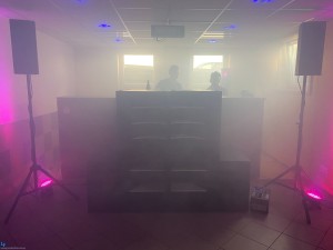

Hier noch Bilder vom Raum(ist schon noch etwas länger)
Ist Stereo da wirklich nötig? ich mein der Raum ist schon recht klein, sollte doch eine reichen? Hört man die sonst nicht auch noch?
