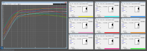

Ich habe jetzt verschiedene Kandidaten im selben (vorhandenen) Gehäuse simuliert. Jeweils mit leicht verlängertem Port. Exemplarisch mal kappa 3012lf (fette Linie) gegen 12tbx100 in Bild 1 und 3012lf (fette linie) vs 12/280a in Bild 2. Lieber Katastrophen Beschriftung als keine
Hierzu ein paar Anfängerfragen:
1. Ist die Simu soweit plausibel?
2. Der Buckel des b&c kommt von zu großem Volumen/zu kleinem Port richtig? Selbst bei kleinerem Volumen bleibt der Buckel bestehen. Woran liegt das?
3. Korrekturfaktoren BR Kanal: Wie sieht das bei einem gemeinsamen mittlerem Port aus? Soweit ich weiß sind diese Korrekturfaktoren bei an Wänden anliegenden Port schwer/nicht korrekt zu simulieren und müssen durch Protos verifiziert werden. Ist das bei einem mittig liegenden Port auch so?
4. An Hand der simu würde ich sagen, dass der 3012lf in diesem Gehäuse einem 12tbx100 deutlich überlegen ist, auch wenn der b&c natürlich mehr Leistung verträgt. Fallen euch Kandidaten ein, die ähnlich gut wie der 3012lf spielen könnten?
Danke für eure Antworten!

1. Habe nich nachsimuliert, aber schaut ok aus.
2. Die Kombi aus zu viel Volumen und/oder zu hohem Tuning
3. Ein mittig liegender Port wird virtuell nur von einer Wand verlängert, welchen Faktor man dann verwenden kann, kommt drauf an ob er Viereckig oder Dreieckig wird.
Liegt er genau mittig, schließt also an keine Wand an, kannst du die normale Endkorrektion von WinISD benutzen.
4. Ähnlich wie der Kappalite gibt's von Sica den teuren K4 oder auch den 12 S2,5 aus dem JL-Sub212.

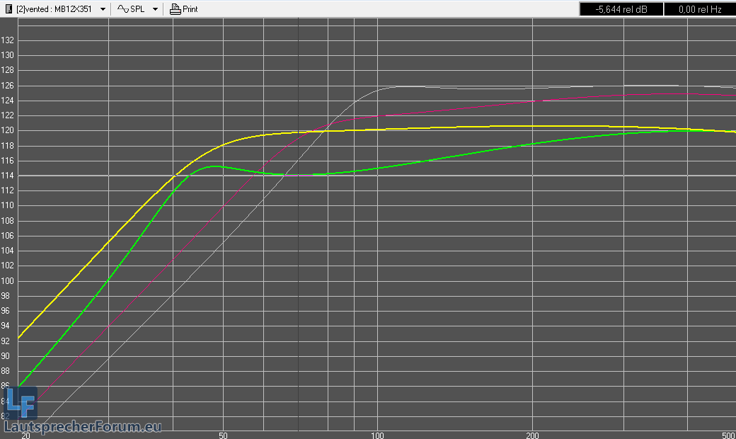

Das Ding ist halt ein Midbass mit 4,5mm Xmax und recht hoher fs von 55Hz.
Als reiner Kickfiller wäre das ne Überlegung, ansonsten eher nicht.
Simuliert sich bei mir allerdings komplett anders als Kappalite
Gelb: 60L@45Hz Kappalite
Grün: 60L@45Hz MB12X351
Pink: Abstimmung für Mufu
Grau: Abstimmung für Topteil
Was für viel Volumen sehr nett ist, ist der Delta 12 LF.
Hat jetzt auch nur 4,8mm, aber Kennschalldruck stimmt und wird ja auch hoch abgestimmt, dann reichen dir auch 110W pro Pappe aus.
Falls du tiefer tunen kannst (30-34Hz) und es richtig tief gehen soll, kannste auch den LAB12 verbauen, der sich in 75L ganz wohl fühlt,
ähnlich auch der BMS 12S305 (33-35Hz Tuning)

@ Jacob :
Das ist ein MID-Bass ... gibt ne schöne 60-70Hz Dröhnkistenabstimmung als TOPTeil net als Sub ... f0 55Hz Qts fast wie ein Horntreiber.
Deine Mangelsimulationen dazu bringen nichts wenn Chassis schon nicht geeignet dazu noch im unpassenden Gehäuse dazu. Klingt dann halt net. Dringend die elementaren simpelsten Grundlagen dazu aneignen ... !
Klangart

@Jobsti und @Klangart Zum MB12X351: Ich lese da in den technischen Daten 7mm xmax raus. Ein 12tbx100 hat die selbe qts von 0,26 und wird von Lukas sehr erfolgreich in einem BR eingesetzt soweit ich weiß. Zur Referenz: Aktuell steckt in den Kisten ein 12/280a. Für diesen wurde die Kiste ursprünglich entwickelt.
Im Vergleich dazu liegt die fs des MB12X351 um immerhin 12 hz tiefer Mir ist schon klar, dass das keine 35Hz schwerpappe ist, aber fetter als der 12/280a könnte das Teil ja schon klingen? Ich mag den knalligen Sound für 4/4 Musik eigentlich ganz gerne, daher die Idee. Das mit der Simu ist strange, überprüfe ich später.
Edit, falscher Übertrag bei den Tsps, meine Grafik deckt sich mit deiner @Jobsti, sieht dann natürlich deutlich schlechter aus, als ursprünglich gedacht. Deutlich Fetter als der 12/280a scheint er aber trotzdem zu sein.
bin gerade dabei mir entsprechende Grundlagen anzueignen. Falls du da einen Online Lektüretipp hast, gerne her damit. Vielleicht bin ich da gerade zu sensibel, aber ich fänd' es schon angenehm als Anfänger etwas konstruktiver angegangen zu werden.

Danke dir @Jobsti deine vermessenen TSPs hatte ich auch benutzt.
Dein Artikel zur Auslenkung ist super, werde mir abgewöhnen mit xmax aus dem Datenblatt zu simulieren!
Edit: Deine Kandidatenübersicht ist sehr interessant, das sah bei mir im Wesentlichen auch so aus, beginne zu erahnen, warum im jm sub 212 der 3012lf werket...

Jacob hat geschrieben: ↑12. Okt 2021 16:01
Du vergleichst hier auch "Äpfel mit Birnen". Ich verweise nochmals auf die Grundlagen.
Also wenn du 'knalligen' Sound willst geht das net mit fehl abgestimmten Gehäusen die zu groß dafür sind für bestimmte Chassis und auch noch zu tief dafür abgestimmt. Elektrisch eher zu Antriebsstark ( Chassis ) und mechanisch ( Gehäuse Volumen ) unterdämpft. Dazu noch Gruppenlaufzeit / Impulsantwort versaut auch wegen zu tiefer Portreso ...
