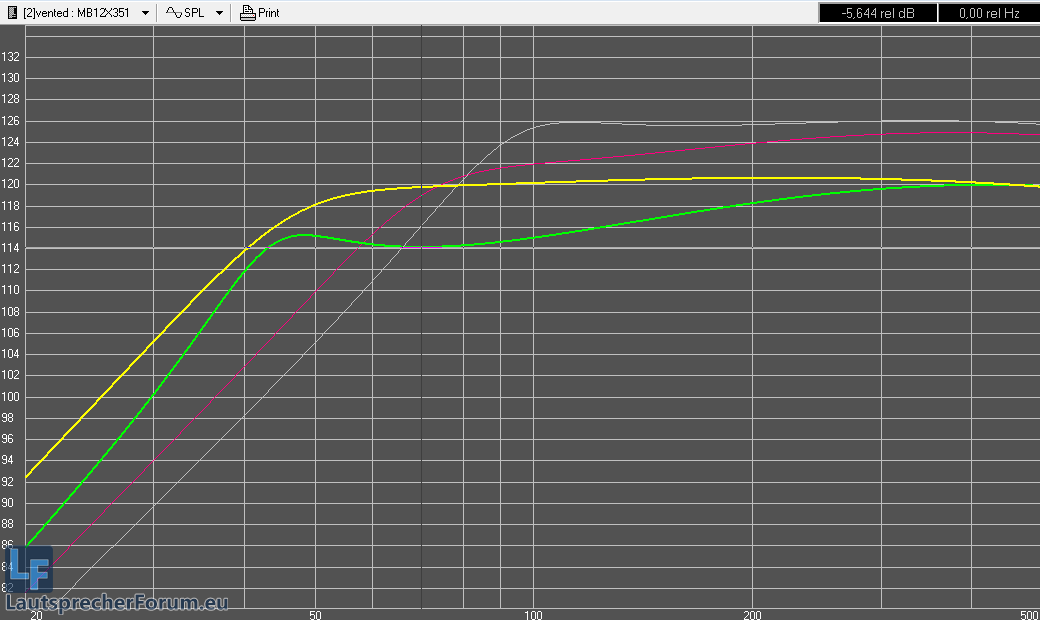

Das Ding ist halt ein Midbass mit 4,5mm Xmax und recht hoher fs von 55Hz.
Als reiner Kickfiller wäre das ne Überlegung, ansonsten eher nicht.
Simuliert sich bei mir allerdings komplett anders als Kappalite
Gelb: 60L@45Hz Kappalite
Grün: 60L@45Hz MB12X351
Pink: Abstimmung für Mufu
Grau: Abstimmung für Topteil
Was für viel Volumen sehr nett ist, ist der Delta 12 LF.
Hat jetzt auch nur 4,8mm, aber Kennschalldruck stimmt und wird ja auch hoch abgestimmt, dann reichen dir auch 110W pro Pappe aus.
Falls du tiefer tunen kannst (30-34Hz) und es richtig tief gehen soll, kannste auch den LAB12 verbauen, der sich in 75L ganz wohl fühlt,
ähnlich auch der BMS 12S305 (33-35Hz Tuning)

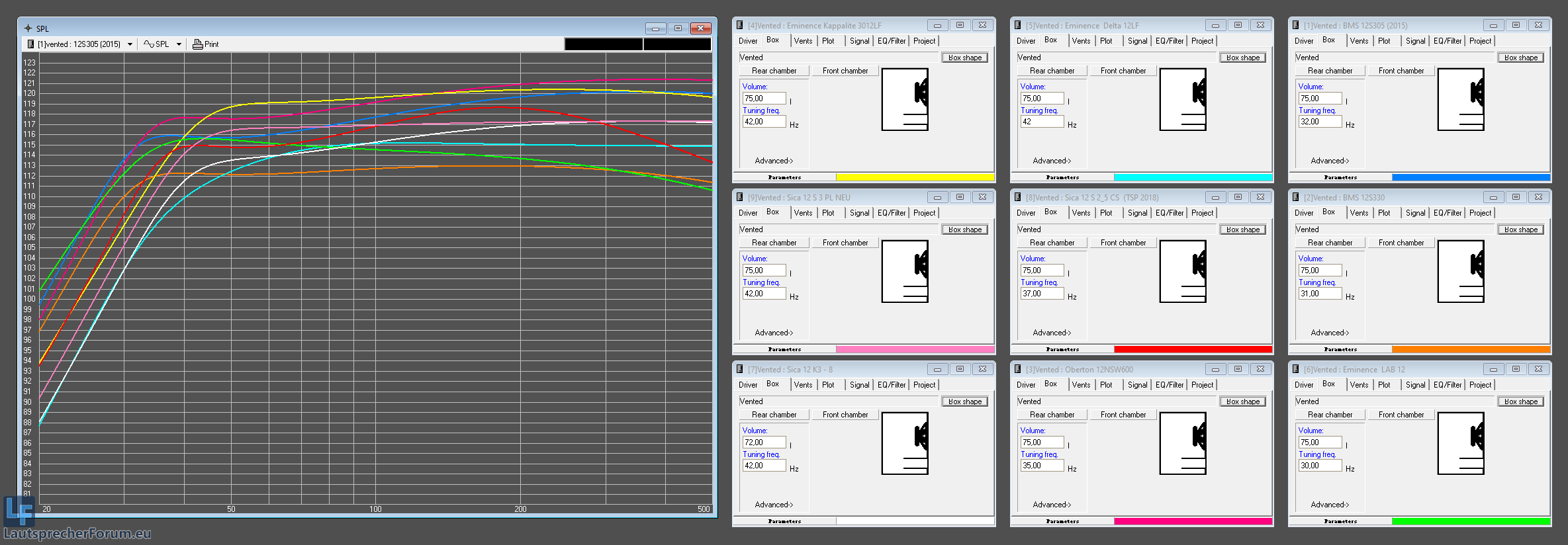

Hier habe ich dir mal ein paar Kandidaten simuliert.
4 mit identischem Tuning, die anderen müssen etwas tiefer getuned werden.
Simu bis Xmax+10%, bzw. bis Elektrische Belastbarkeit sofern Xmax (Xlin) nicht überschritten wird.
Der 12S3PL geht recht gut als Alternative in deinem Fall.
Kostet ca. 30€ weniger als Kappalite (im Günstigsten Shop, Normalpreis ist eigentlich 235,-), kenne das Ding und es geht wirklich sehr gut, klingt aber etwas dünner als der Eminence und hat weniger Headroom für EQ (fs ~10hz höher und 1,1mm weniger Hub),
mir persönlich wären es die ~30€ Ersparnis zum Kappa nicht wert.

12-280A hat halt ne richtig hohe fs von 67Hz, einen Sub unterhalb der fs zu betrieben ist nicht wirklich sinnvoll,
entgegen aller Messungen und Simulationen macht hier die Pappe eher "was sie will".
Link zu den TSP: viewtopic.php?f=95&t=5351
Link zum wenig sinnvollen Subwoofer damit: viewtopic.php?f=120&t=5373
Ich verweise auf meinen Xmax Artikel - LINK

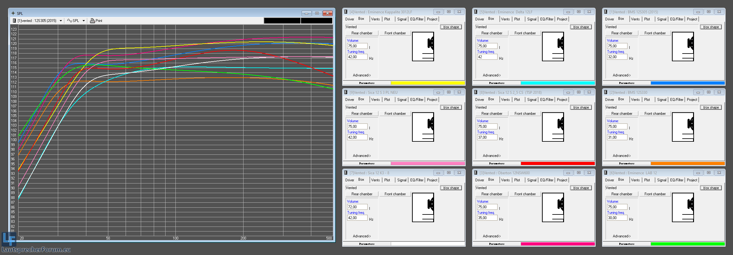

Danke dir @Jobsti deine vermessenen TSPs hatte ich auch benutzt.
Dein Artikel zur Auslenkung ist super, werde mir abgewöhnen mit xmax aus dem Datenblatt zu simulieren!
Edit: Deine Kandidatenübersicht ist sehr interessant, das sah bei mir im Wesentlichen auch so aus, beginne zu erahnen, warum im jm sub 212 der 3012lf werket...

Jacob hat geschrieben: ↑12. Okt 2021 16:01
Im Vergleich dazu liegt die fs des MB12X351 um immerhin 12 hz tiefer Mir ist schon klar, dass das keine 35Hz schwerpappe ist, aber fetter als der 12/280a könnte das Teil ja schon klingen? Ich mag den knalligen Sound für 4/4 Musik eigentlich ganz gerne, daher die Idee. Das mit der Simu ist strange, überprüfe ich später.
Du vergleichst hier auch "Äpfel mit Birnen". Ich verweise nochmals auf die Grundlagen.
Also wenn du 'knalligen' Sound willst geht das net mit fehl abgestimmten Gehäusen die zu groß dafür sind für bestimmte Chassis und auch noch zu tief dafür abgestimmt. Elektrisch eher zu Antriebsstark ( Chassis ) und mechanisch ( Gehäuse Volumen ) unterdämpft. Dazu noch Gruppenlaufzeit / Impulsantwort versaut auch wegen zu tiefer Portreso ...
