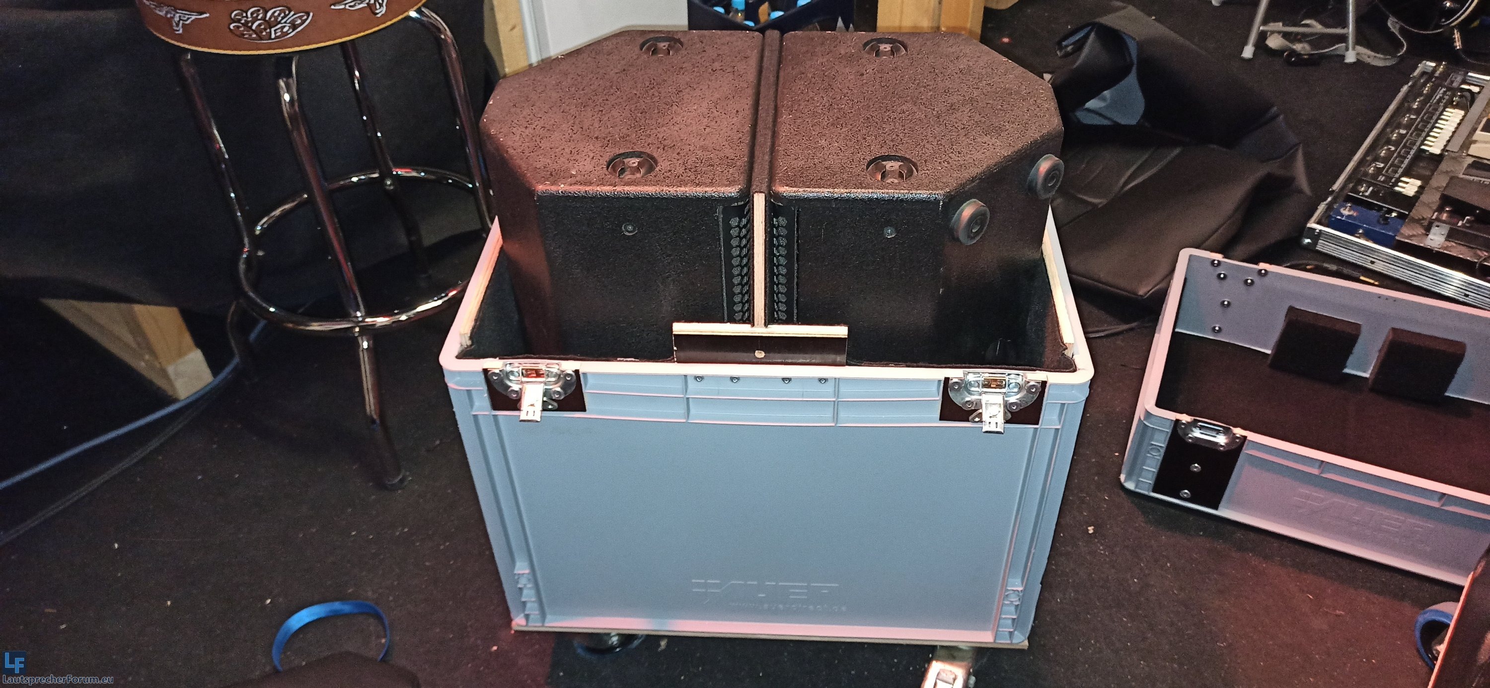

Da ich meine Anlage ehr im Privaten Rahmen nutze und auch mit meinem Privaten PKW (Fiat Talento) transportiere, habe ich eine leichte, günstige, gut Schutz bietende, "einfache" Lösung gesucht. Nach viel Überlegen bin ich dann auf eine Lösung gekommen die ich bisher so noch nicht gesehen habe:
Möglichkeit 4:
Hier mal ein Paar Bilder dazu:

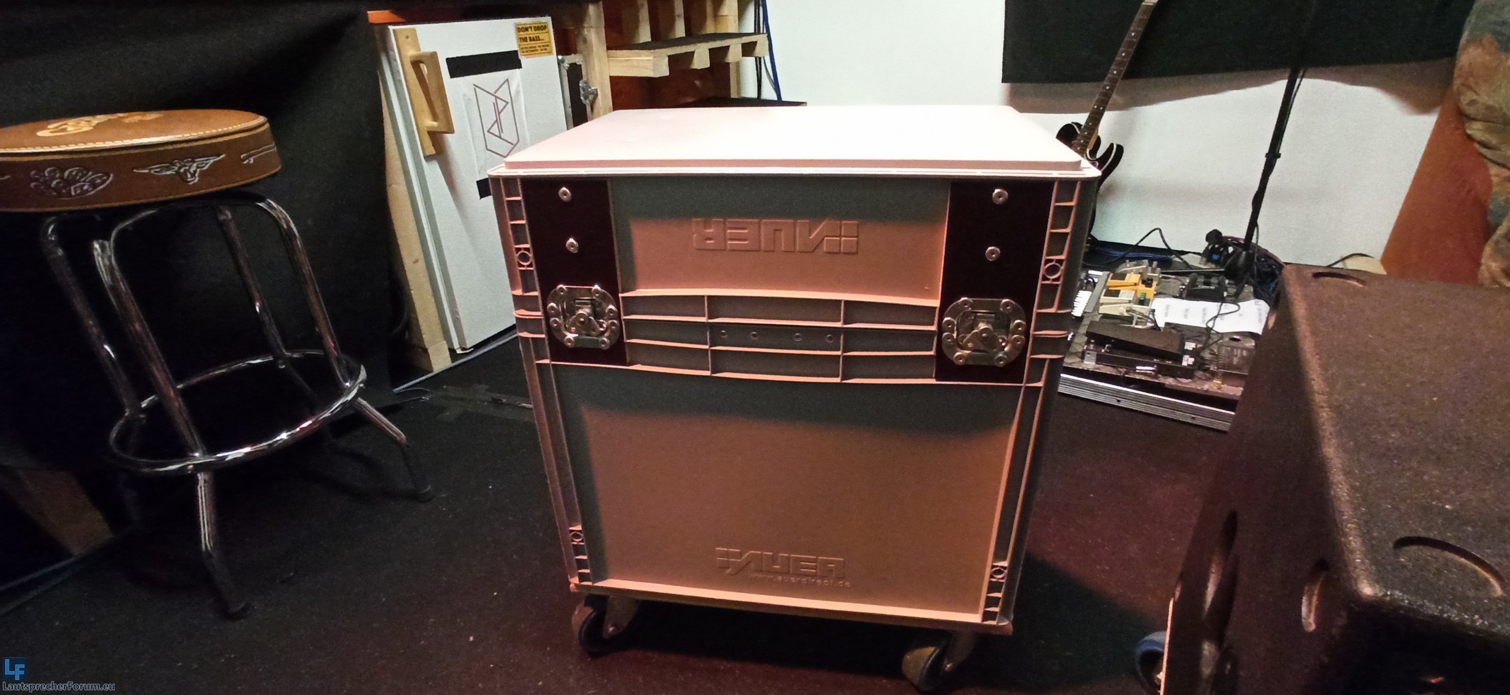

Im Endeffekt sind es zwei Kisten von Auer die mit Butterflys ausgestattet sind und mit etwas 9mm Siebdruckplatte verstärkt und ausgebaut wurden.
unten noch eine 15mm MPX Platte mit Rollen dran drunter und Fertig ist das Low Budget Case das zusätzlich leicht und trotzdem stabil ist. Da die Topteile genauso hoch sind wie der Innenraum der beiden Kisten kann man sich sogar drauf stellen ohne das was passiert.
Natürlich müssen die Boxenmaße zu den Auer Maßen passen. Ich hoffe ich konnte den ein oder anderen inspirieren auch mal etwas "out-of-the-box" zu denken.

Die Auer Kisten gibt es in der Größe 60x40cm nur maximal mit 40,3cm innenhöhe. Die BS.tek M10 Sind allerdings 570mm hoch weswegen ich den originalen Deckel nicht benutzen konnte. Außerdem wäre es wahrscheinlich ein Gefrickel die Boxen herauszubekommen wenn die Kiste bis ganz hoch geht. Vielleicht könnte man für die Stapelmöglichkeit einfach einen Deckel Aufkleben bzw schrauben.
