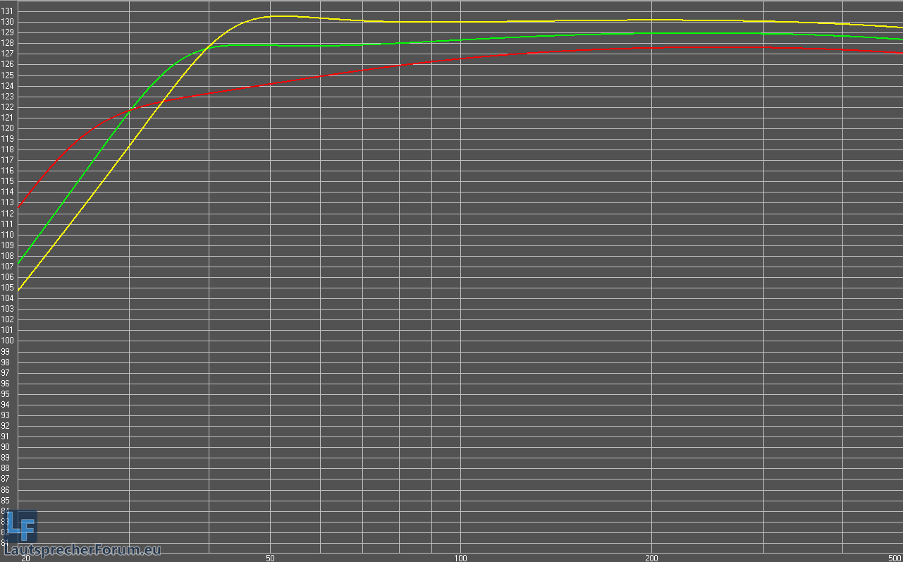

So, mal flott drübergerechnet. Da sollten (Stand jetzt) 429L (44L Ports) übrig bleiben, bzw. mit Chassis abgezogen grob 409 Liter.
Tuning sollte bei grob 27-28Hz liegen (Die gezeigte Messung ist übrigens extrem unsauber).
Die anderen Ports würde ich nicht wieder auf machen, das kostet zu viel Volumen,
lieber die beiden anderen kürzen.
Ein guter Kompromiss sollten 35-36Hz Tuning sein, was auch direkt auf der fs liegt und somit gut klingen dürfte.
Komplette Portlänge sollte dann so mit 22cm ausfallen, das übrige Volumen entspricht dann circa 428 Liter.
Der Portspeed sollte hier sein Maxima im Bereich des Tuning haben, circa 72km/h, 27Hz LR24 Hochpass drauf und
man bleibt unter 55km/h. Kurzum: Die Mittleren Ports reichen gerade so aus.
Alternative: Die Ports wieder öffnen und die Länge belassen,
dann sollte man so bei ca. 365 Litern @ 42Hz landen, was ich leicht zu hoch vom Tuning finde, dafür aber gut Pegel bringt.
Xmax des 18TBX100 sind 6,5mm, damit sind innnerhalb Xlin+10% (7,15mm) folgende MaxSPL (4pi) als 2x18" möglich:
409L @ 28Hz: 121dB - Rot
428L @ 36Hz: 125dB - Grün
365L @ 42Hz: 127dB - Gelb
Damit wir auch was zum angucken haben (je 3dB abziehen):

Der TBX hat doch aber 9 mm xmax laut Papier…Jobsti hat geschrieben: ↑25. Okt 2021 11:58 So, mal flott drübergerechnet. Da sollten (Stand jetzt) 429L (44L Ports) übrig bleiben, bzw. mit Chassis abgezogen grob 409 Liter.
Also wird es auf das kürzen der Ports rauslaufen, da die 35 hz ausreichend sind.
Und die 2 db mehr bei 42 hz den Kohl auch nicht mehr fett machen.
Ich danke euch für die Mühe.
Ich berichte wenn ich das ganze getestet habe…

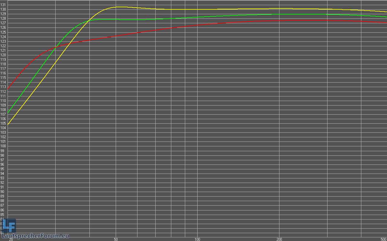

Habe im letzten Beitrag noch ein Edit gemacht.
Zur Simulation von mir:
409L @ 28Hz: 121dB - 680W
428L @ 36Hz: 125dB - 910W
365L @ 42Hz: 127dB - 1170W
(jeweils ohne Hochpass simuliert und Hub oberhalb Tuning beachtet, mit Hochpass sind's nur wenige Watt mehr)

Ich habe beide Chassis simuliert, also 910W (But24 30Hz Hochpass) für den 2x18" bis das Xmax +10% erreicht sind.
Wenn man's wissen will, kann man auch Xmax + 20% nehmen, was dann 7,8mm entsprechen würde, also 1100W
Weiter drüber würde ich persönlich auf keinen Fall gehen, das kann irgendwann ungesund ausgehen,
siehe meinen Beitrag über Xmax: [HOWTO]Der Lautsprecher - Xmax & Schwingspule erklärt für Einsteiger
Nützt ja nix das Ding wegen nicht mal 3dB mehr mechanisch zu quälen, wenn's dann nicht mehr klingt wie es soll und vor allem irgendwann im Einsatz stirbt.
PS: Wo kommen eigentlich die 12,5mm her?
Xdamage werden das vermutlich noch nicht sein, wäre bissi wenig.
