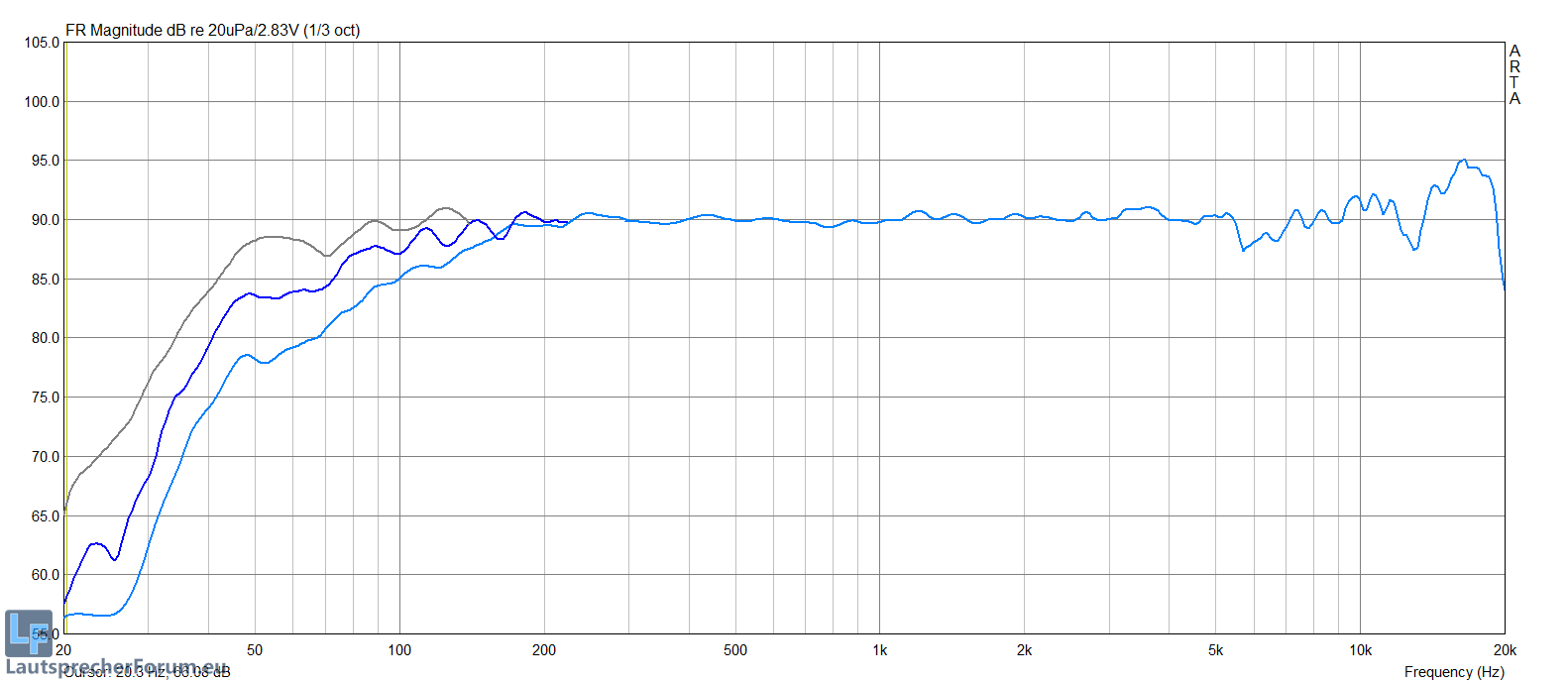

Ähnlich wie bei meiner Sica-Kinobox, die is optimiert für 1pi (also 2 Raumwinkel).**

** Messung:
Wir sehen, dass uns eine Abstimmung für 1pi-Aufstellung ganze 12dB Headroom im Bass gibt.

** Messung:

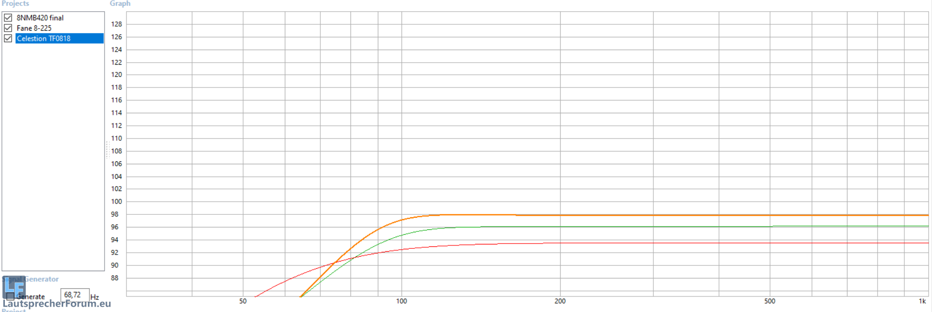

Ein paar Chassis hatte ich damals ja in WinISD simuliert: demnach hat eine hoch abgestimmte Box mit dem 18sound 8NMB420 sowohl einen höheren Kennschalldruck, als auch einen höheren Maximalschalldruck als der Celestion TF0818. Letzterer ist im Vergleich schon ein bisschen fullrangefähig, der 8NMB hingegen eher spezialisiert für den Einsatz in Tops, elektrisch höher belastbar ist er auch.
Er ist halt aber auch ein gutes Stück teurer, als der Celestion. Es kommt halt auch darauf an, was du damit beschallen willst. Ich hatte bisher noch keinen Grund, über den Celestion zu meckern.
Der IMG SP-8/150 wäre vielleicht auch einen Blick wert, wohlgemerkt nach Simulation allein anhand der TSP.
Michael

Den Sica bekomme ich nicht besser als den Celestion abgestimmt. Aber der 8NMB... 14 l mit 85 Hz sieht sehr gut aus. Gibt es den auch in Ferro? Ich denke, den werde ich für das Projekt nehmen. Davor muss ich nochmal den Subwoofer messen, ob ich bei 110 Hz noch gut trennen kann.
Vielen Dank für die Vorschläge

Leider steht drunter ein TH (ja, darüber kann man sich Streiten..) Dadurch muss ich irgendwo um die 110 Hz akustisch trennen....Azrael hat geschrieben: ↑19. Nov 2021 15:13 Verwendet man ihn, wie von WinISD für QB3 vorgeschlagen, dann ist das Gehäuse wirklich winzig und er kann dann lauter, als der Celestion. Dann muss die Trennung aber vergleichsweise hoch erfolgen (wobei man die Filter von Tops und Subwoofern bzgl. ihrer Kennfrequenzen in der Regel ja etwas auseinanderzieht, um bei der Trennfrequenz keine Überhöhung zu erzeugen).
Der 8NMB420 macht mir in 14 l @83 Hz ne sehr gute Figur und bring 96 db/W. In welchem Raum simuliert denn WinISD?
Ich hab nochmals rumgegoogelt und kein Speaker macht mir ab den 100H Hz so ein Schalldruck. So wie es aussieht, wird es dieser Speaker.

So, ich hab nochmals etwas das Netz nach möglichen Kandidaten abgeklappter aber irgendwie bin ich immer wieder bei 8NMB420 und Celestion TF0818 hängen geblieben.
Da mich der 8NMB420 mehr als das Doppelte vom Preis des TF0818 kostet, kam mir die Idee das ganze als Doppel-8er aufzubauen. Für mich haben die resultierenden 4 Ohm sogar Vorteile. Ergeben Sich daraus sonst irgenwelche Nachteile im Bezug zum nötigen Abstand zur Box? Auch würde der HT schön auf Höhe kommen und durch die Tiefere Abstimmung komm ich bei 87Hz (-3db) heraus. Wirkungsgrad liegt dann laut WinISD bei 97 db, was 1 db höher als bei einem Single 8NMB420 ist.
Nochmal hier die Frage: In welchem Raum Simuliert WinISD? Ich denke, ich werde die Simu auch mal in Hornresp machen, wenn wieder etwas Luft ist und anschließend die Bauteile bestellen/proto Bauen.

WinISD simuliert im Vollraum, aber mit 2-3dB zu hohem Pegel.
Ob das behoben wurde in einer aktuellen Version, kann ich leider nicht sagen.

Ich hab das mit Hornresp verglichen: Abweichung unter 0.5 db. Scheint behoben zu sein.
Ich bin immer noch nicht sicher, ob ich auf 8NMB420 oder TF0818 gehen soll. Ich habe Sorge, dass ich beim Celestion wieder eine "Budgetlösung" habe, was ich eigenlich nicht möchte.
