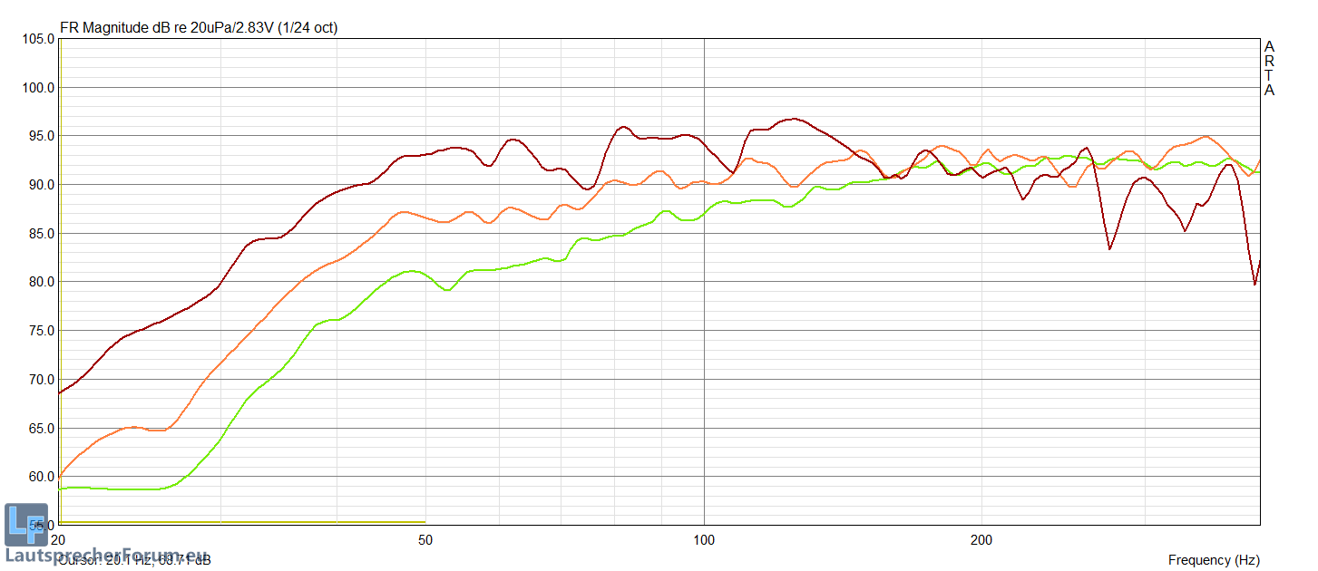

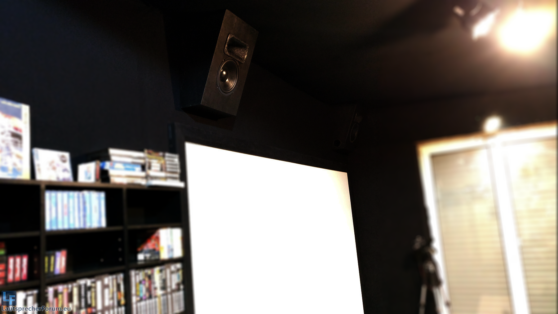

Ähnlich wie bei meiner Sica-Kinobox, die is optimiert für 1pi (also 2 Raumwinkel).**
Für richtig Rumms kann man bei sowas auf 3-Wege gehen, untenrum was ordentlich Fettes und damit's kompakt bleibt, als Mid-High ein Coax.
Dennoch muss ich sagen, dass echte 118dB nicht so ganz einfach werden sofern's kompakt bleiben soll und zugleich richtig rummsen darf.

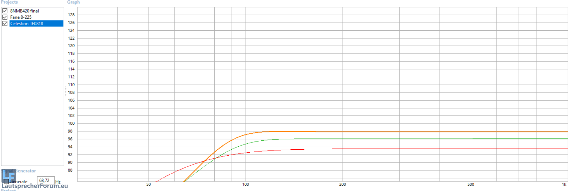

relativ kompakte Kiste, sagen wir sie leistet 91dB 1W/1m, landen wir mit 300W rms im Bereich der 115dB, aber da sind wir schon bei 10" in nur 30-35 Liter,
mit 8" können wir bei grob 25L bleiben, aber landen bei eher 88dB und 200W rms im Mittel.
Bei 20m² ist der größte Abstand wohl keine 5 Meter. Gehen wir aber mal von aus, dass wir auf 4m 100dB (erlaubt sin 99dB an lautester Hörstelle) erreichen möchten,
muss unsere Box 112dB leisten, das klingt eher realistisch als 118dB in kompakten Maßen.
** Messung:
Wir sehen, dass uns eine Abstimmung für 1pi-Aufstellung ganze 12dB Headroom im Bass gibt.
** Messung:

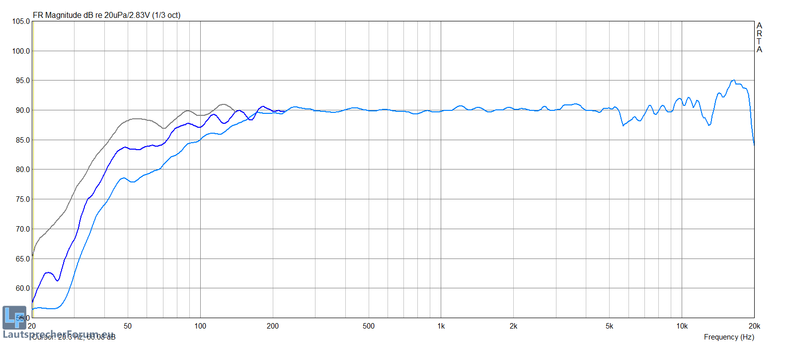

Das Ding hat mega Reserven, in grob 35L können wir f-3dB bei grob 45Hz landen, MaxSPL sind dann um die 114dB im Bass bis Xmax erreicht wird,
bei Eckaufstellung hätte man also Reserven bis 126dB bis Bass.
Obenrum ca. 118dB MaxSPL, glatt gezogen eher 116dB.

Den Sica bekomme ich nicht besser als den Celestion abgestimmt. Aber der 8NMB... 14 l mit 85 Hz sieht sehr gut aus. Gibt es den auch in Ferro? Ich denke, den werde ich für das Projekt nehmen. Davor muss ich nochmal den Subwoofer messen, ob ich bei 110 Hz noch gut trennen kann.

Man könnte den Sica in ein einen Ticken größeren Gehäuse unterbringen mit etwas tieferer Abstimmfrequenz, allerdings steht er sich dann wegen seines geringen rechnerischen Xmax von 2,5 mm ein wenig selbst in den Füßen und er kann dann, hier durch den Hub begrenzt, nicht lauter, als der Celestion.
Verwendet man ihn, wie von WinISD für QB3 vorgeschlagen, dann ist das Gehäuse wirklich winzig und er kann dann lauter, als der Celestion. Dann muss die Trennung aber vergleichsweise hoch erfolgen (wobei man die Filter von Tops und Subwoofern bzgl. ihrer Kennfrequenzen in der Regel ja etwas auseinanderzieht, um bei der Trennfrequenz keine Überhöhung zu erzeugen).

Leider steht drunter ein TH (ja, darüber kann man sich Streiten..) Dadurch muss ich irgendwo um die 110 Hz akustisch trennen....Azrael hat geschrieben: ↑19. Nov 2021 15:13 Verwendet man ihn, wie von WinISD für QB3 vorgeschlagen, dann ist das Gehäuse wirklich winzig und er kann dann lauter, als der Celestion. Dann muss die Trennung aber vergleichsweise hoch erfolgen (wobei man die Filter von Tops und Subwoofern bzgl. ihrer Kennfrequenzen in der Regel ja etwas auseinanderzieht, um bei der Trennfrequenz keine Überhöhung zu erzeugen).
Der 8NMB420 macht mir in 14 l @83 Hz ne sehr gute Figur und bring 96 db/W. In welchem Raum simuliert denn WinISD?
Ich hab nochmals rumgegoogelt und kein Speaker macht mir ab den 100H Hz so ein Schalldruck. So wie es aussieht, wird es dieser Speaker.

So, ich hab nochmals etwas das Netz nach möglichen Kandidaten abgeklappter aber irgendwie bin ich immer wieder bei 8NMB420 und Celestion TF0818 hängen geblieben.
Da mich der 8NMB420 mehr als das Doppelte vom Preis des TF0818 kostet, kam mir die Idee das ganze als Doppel-8er aufzubauen. Für mich haben die resultierenden 4 Ohm sogar Vorteile. Ergeben Sich daraus sonst irgenwelche Nachteile im Bezug zum nötigen Abstand zur Box? Auch würde der HT schön auf Höhe kommen und durch die Tiefere Abstimmung komm ich bei 87Hz (-3db) heraus. Wirkungsgrad liegt dann laut WinISD bei 97 db, was 1 db höher als bei einem Single 8NMB420 ist.
Nochmal hier die Frage: In welchem Raum Simuliert WinISD? Ich denke, ich werde die Simu auch mal in Hornresp machen, wenn wieder etwas Luft ist und anschließend die Bauteile bestellen/proto Bauen.

WinISD simuliert im Vollraum, aber mit 2-3dB zu hohem Pegel.
Ob das behoben wurde in einer aktuellen Version, kann ich leider nicht sagen.

Ich hab das mit Hornresp verglichen: Abweichung unter 0.5 db. Scheint behoben zu sein.
Ich bin immer noch nicht sicher, ob ich auf 8NMB420 oder TF0818 gehen soll. Ich habe Sorge, dass ich beim Celestion wieder eine "Budgetlösung" habe, was ich eigenlich nicht möchte.
