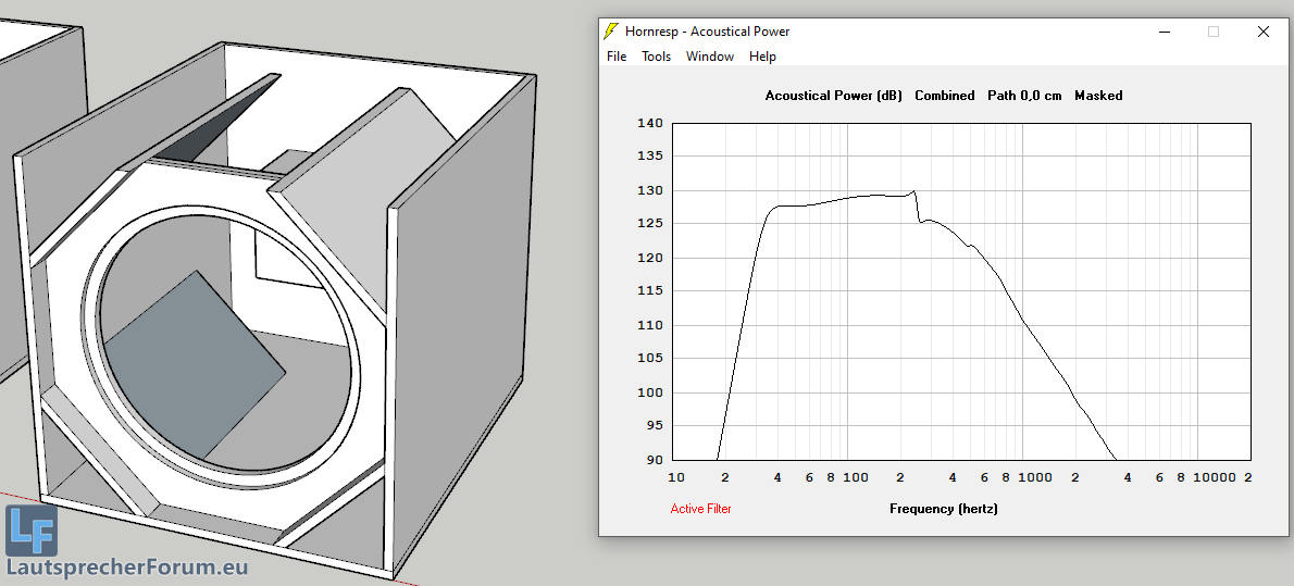

pysos hat geschrieben: 2. Jan 2021 21:15 Ich persönlich würde den Achenbach in der 195l-Version mit 35Hz Tuning echt aber nur für den SW115 als brauchbar sehen - weil passendes Volumen,
den Sw100 kann man ja gerne etwas mehr Liter geben, also passt der B&C sub18 ideal.
Ich weiß dass B&C ca. 200l netto vorsieht, wobei ich das etwas viel finde. Die Simulationen sahen mit 150l netto ganz passabel aus, deswegen habe ich das einfach mal probiert, um so ein Kompromiss aus Größe und Tiefgang zu bekommen. Das Ding ist auch so schon riesig. Alleine tragen macht da keinen Spass...
Hier noch die Simulation...

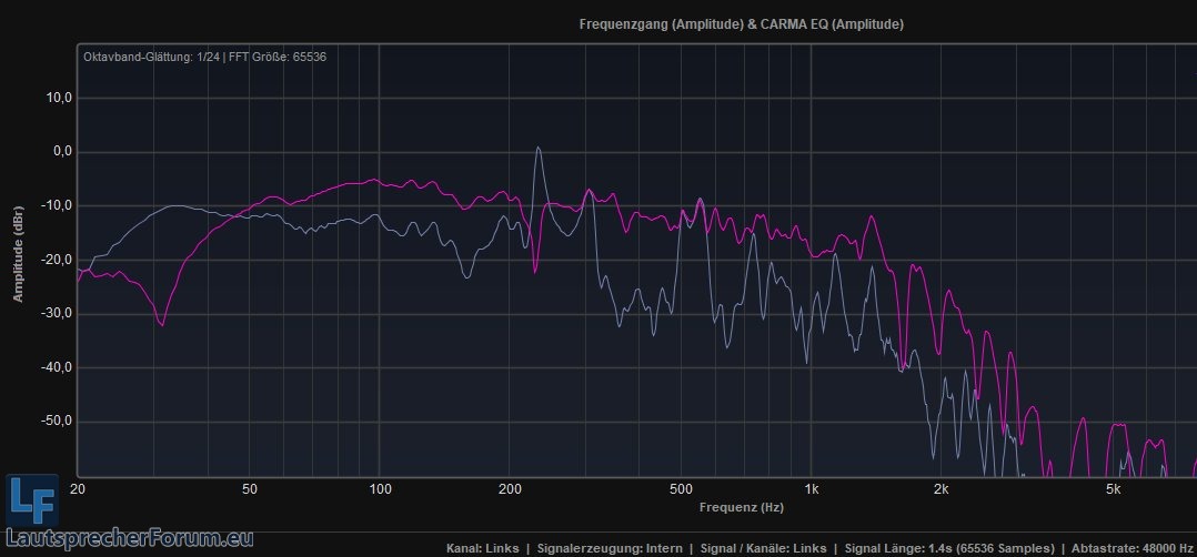

Und die Nahfeldmessung (Membran und Port) im Raum, nicht pegelkalibriert...

Stimmt wohl 200 würde ich auch nicht machen 180l sehen aber perfekt aus...
Du hast durch die 155l unternrum nen flachen Pegelabfall und oben nen Anstieg,
deine Messung - obwohl indoor - spricht da auch die selbe sprache wie die simulation...
Simmulation sagt bei mir 30hz But18, boost +4-5db bei 36hz q1,5 und 105hz but 18.
Wenn du das "fehlende" Volumen (für geraden frequenzgang) untenrum ausgleichst kannst
du höher laufen lassen

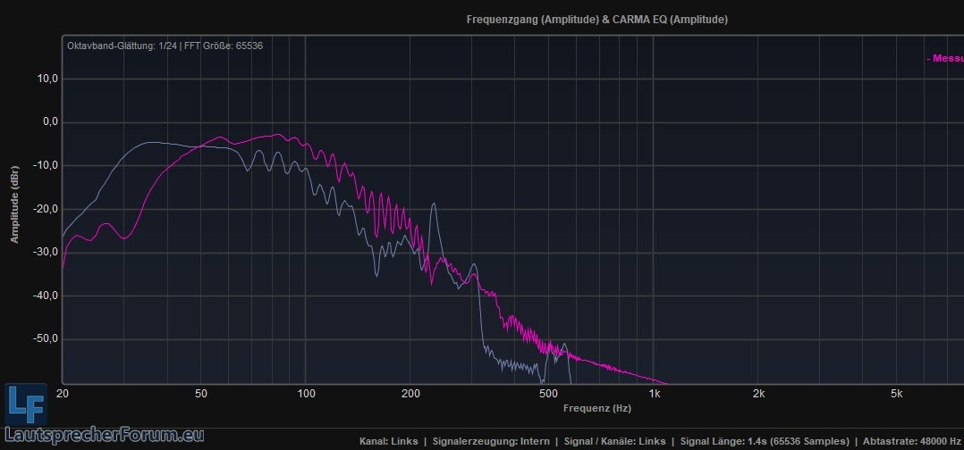

pysos hat geschrieben: 2. Jan 2021 21:59 Stimmt wohl 200 würde ich auch nicht machen 180l sehen aber perfekt aus...
#60
Beitrag von pysos »
Jaa! da geht doch noch was... des bei 80Hz But 18?

Bei der Skalierung und dem furchtbaren SNR sieht man doch quasi nix in den Messungen.
Ich wäre da sehr vorsichtig daraus Schlüsse zu ziehen.
Der Pegel vom Port sollte zudem passend skaliert werden.

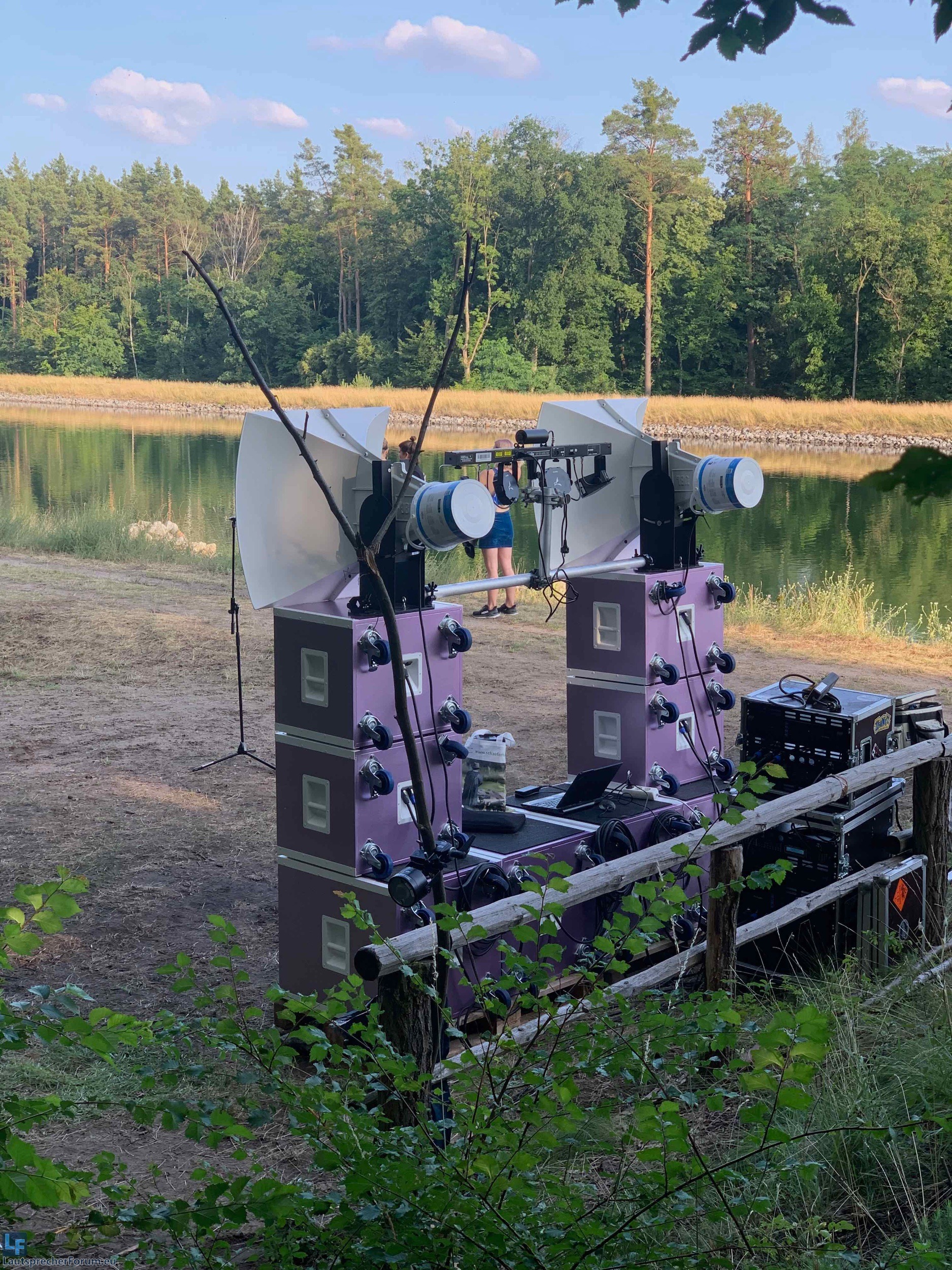

Hängen da Eimer an den Horntreibern? :D
Was ist denn jetzt an Chassis verbaut worden?
Andreas
#64
Beitrag von hat »
Feinste Meersalzeimer sind das. Wurden mittlerweile ersetzt ;)

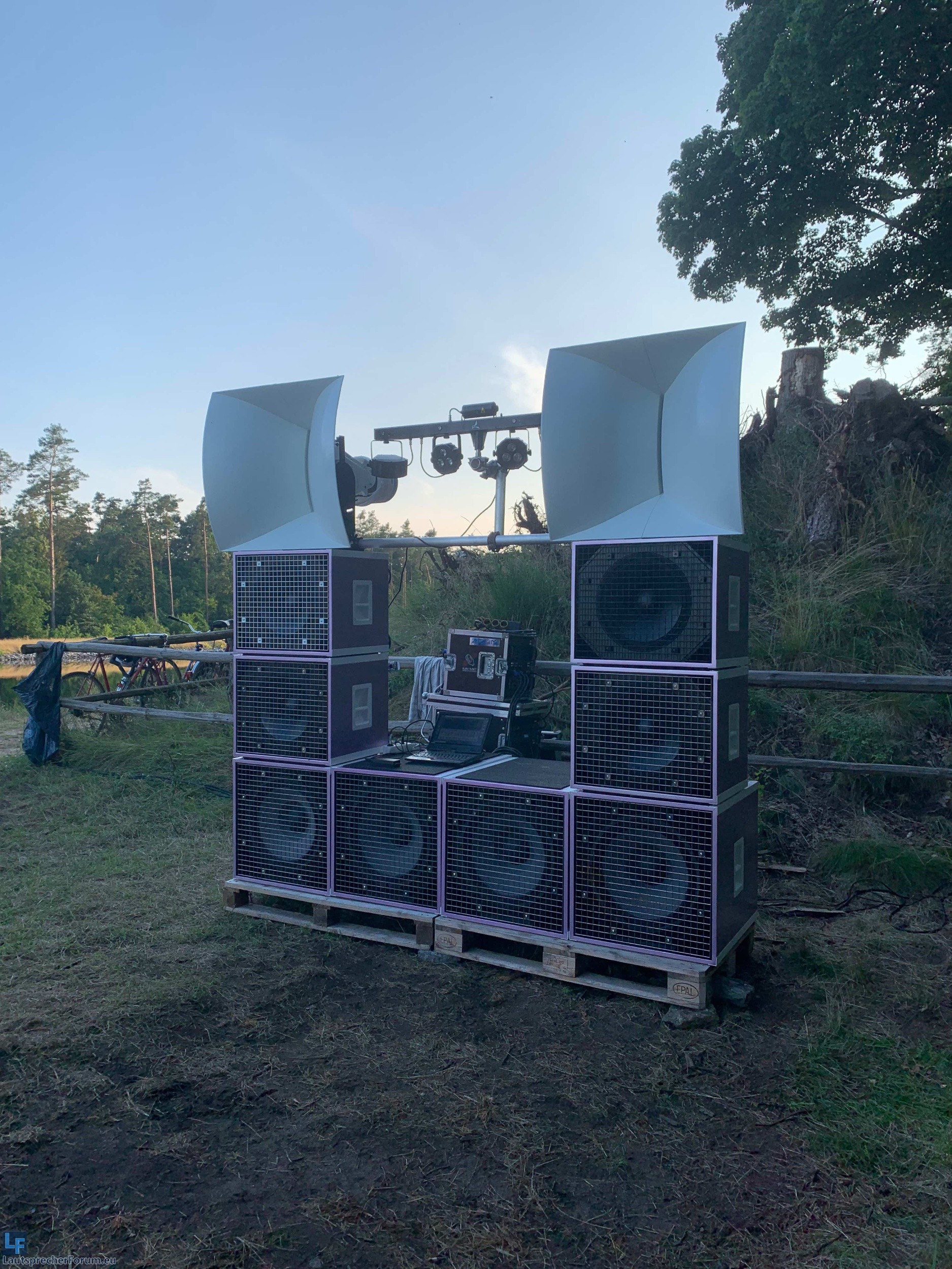

#65
Beitrag von hat »
so es geht weiter:
wir würden gerne die Anlage im Bassbereich erweitern.
Am naheliegensten: zwei mehr von den Achenbachs 18ern.
Oder denkt ihr es macht mehr Sinn bspw einen Infra 2x18 für mehr Fülle im Tiefbassbereich dazu zu bauen.
Spielen viel basy Musik, was bis jetzt richtig Spaß macht ist die sehr akkurate Wiedergabetreue der Anlage.
Bin über jedes Feedback dankbar!

Ich denke nicht, dass das mit den Infras Sinn macht. Da müsstest du so bei 60Hz rum trennen zu den normalen 18ern. Diese spielen dann nur Nutzbass, was sie mangels Hub gar nicht mal gut können, und all die Leistung der Amps geht dann auch in den Bereich. Und grad im Bereich 30 bis 60Hz wirds dann auch nichts mit nur einem Doppel-18er unter die vorhandene PA. Das sind dann je nach Konstrukt mindestens zwei, aber eher vier, damit du im Vorteil bist. Ich würde da einfach mehr von den vorhandenen 18ern bauen, eher vier als zwei.

Des sinnvollste wäre wohl tatsächlich einfach die Subs nochmal zu verdoppeln.
Der Schrei nach "Infras" verstehe ich nicht, du hast doch bereits die Achenbach mit 35Hz Tuning.
Das ist doch genau das was im PA-Bereich als Infra verkauft wird (mit entsprechenden Controller Preset
für extra blubb). Ganz so übertreiben kann mans mit dem Lw2400 aber auch net.
Trotzdem würde ich erstmal dabei bleiben und einfach verdoppeln.
Als nächstes wirds dann wohl wieder an den Kicks mangeln... wie sind die eigentlich abgestimmt?

danke ihr Beiden für die Antworten!
Dann bauen wir erstmal noch ein paar davon.
Abtrennen tun wir bei 90hz zu den mitten. Die laufen bis ca 800hz zu den BMS Horntreibern.
Getuned sind die 18er Achenbachs auf 40 Hz, die Mids auf 48Hz - aber das müsste ich nochmal nachberechnen.

das System wurde von jemandem mit ordentlich Ahnung eingemessen und eingestellt. Da sind wir also auf der sicheren Seite :)

Wenn ihr jetzt auf acht verdoppelt, könnt ihr wirklich über etwas tieferes Tuning nachdenken, 35Hz, 37Hz, sowas. Der Port in den schon vorhandenen ließe sich doch sicherlich noch verlängern...
