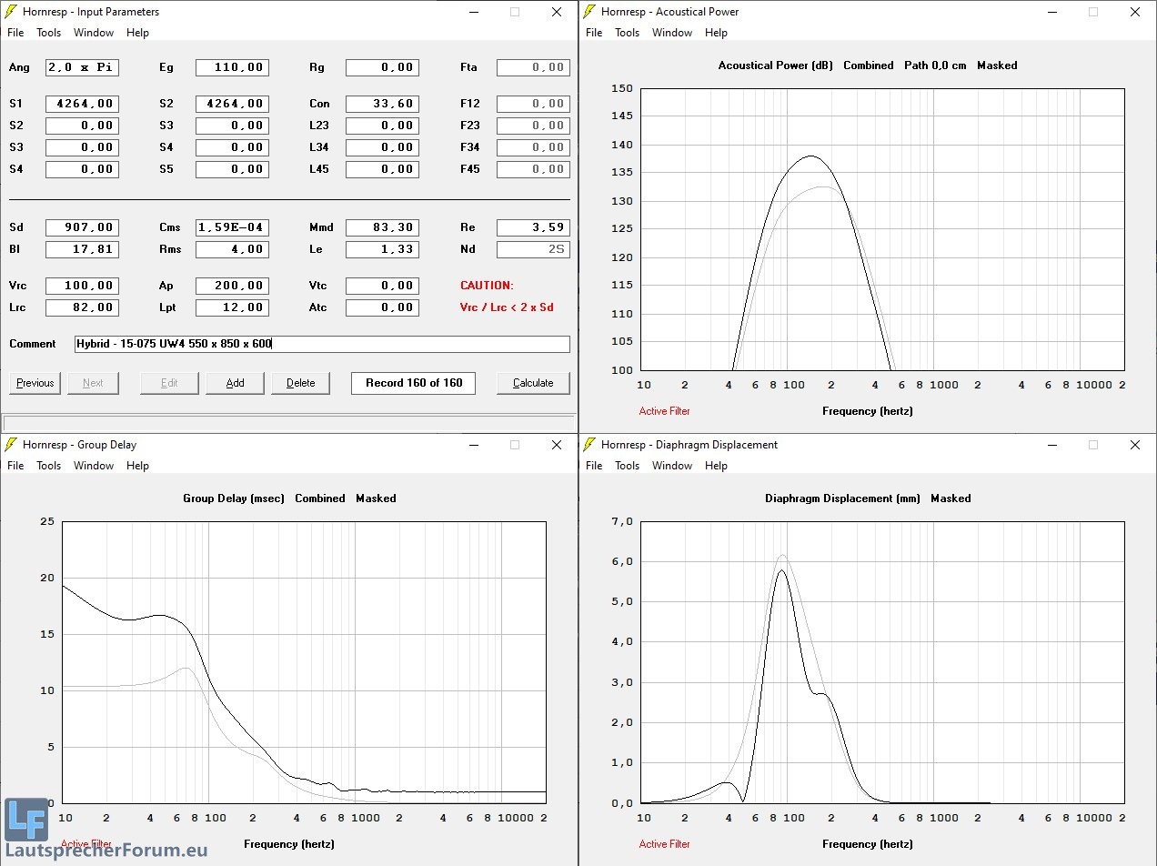

Okay aus Langeweile mal ein bissl rumgespielt,
hier ein simpler Vorschlag, small br mit kastenresonator davor...
grau= 15lb075uw4 - 2stk in gesamt 100l closed 2pi (also 2 solcher subs)
schwarz = hybrid (siehe skizzen-plan) 2pi (also 2 solcher subs)
beide simuliert mit 110V (2pappen in serie 1,5kw)
bandpassfilter 80-250hz 24db Butterworth
Zuletzt geändert von pysos am 30. Nov 2021 00:42, insgesamt 3-mal geändert.

Cool das geht doch genau in die richtige Richtung, danke für den Entwurf.
Die spl Werte sind jetzt für eine Box oder für zwei also vier 15 Zöller?
Und ist es möglich die Kiste auf mehr Pegel zu trimmen um die 60 - 70 hz?
Und das sie nicht so ein Buckel macht im Pegel?
Mfg René
Mfg René

Ist 2pi Simu also 2x Solche Doppel 15er Kisten in Vollraum...DjRENE2txc hat geschrieben: ↑29. Nov 2021 23:41 Cool das geht doch genau in die richtige Richtung, danke für den Entwurf.
jede Kiste 2 Pappen in serie also 8 Ohm und 1,5 Kw drauf.
JaeinDjRENE2txc hat geschrieben: ↑29. Nov 2021 23:41 Und ist es möglich die Kiste auf mehr Pegel zu trimmen um die 60 - 70 hz?
Man kann zwar den hinteren Resonator großer gestalten was untenrum etwas mehr Pegel brngt, allerdings machen
dann die Pappen auch dort viel mehr hub und die Kiste wird nicht mehr so hoch belastbar, und bringt weniger Pegel.
Gleichzeitig steigt auch das Groupdelay untenrum stark an, was die Phase stark dreht und die Trennung zu den Subs trickier macht...
Ein "infra" Sub sollte ja auch locker bei 80Hz ankoppelbar sein...
Jo hab ich auch mal probiert macht aber in dem Bereich 80-250Hz keinen riesen Unterschied mehr...

pysos hat geschrieben: ↑29. Nov 2021 22:27 Okay aus Langeweile mal ein bissl rumgespielt,
Hi, hast du von dem Chassi gemessene TSP? Habe nur gesehen das die anders sind als das Datenblatt und das du SD mit über 900 angegeben hast…
Und hat es einen Grund warum das Chassi nach außen guckt und der Port auch?
Müssen da noch Verstrebungen rein?
Und würde es einen Unterschied machen wenn die Box auf 68 cm tiefe kommt bzw. berechnet wird?
Mfg René
- Beiträge: 448
- Bedankung vergeben: 59 Mal
- Bedankung erhalten: 59 Mal
Re: Kick Filler mit the box 15LB075-UW4 Speaker 15?
Ja hat mal jemand in den weiten des Internets geklippelt, mal googlen...DjRENE2txc hat geschrieben: ↑30. Nov 2021 10:34 Hi, hast du von dem Chassi gemessene TSP? Habe nur gesehen das die anders sind als das Datenblatt und das du SD mit über 900 angegeben hast…
Wärmeabstrahlung ist vorteilhafter als in einer Kammer auch wenn sie ventiliert istDjRENE2txc hat geschrieben: ↑30. Nov 2021 10:34 Und hat es einen Grund warum das Chassi nach außen guckt und der Port auch?
Und um noch etwas Unstetigkeiten in den geraden Resonator zu bekommen (S1 verkleinert).
Also minimaler Phaseplugeffekt auch wenn das in dem Frequenzbereich nur minimal was bringt.
Verstrebungen auf jeden fall 1-2 Leisten in der Höhe an der großen Rückwandfläche.
Vorne könnte man auch die großen Flächen durch Leisten versteifen in Austrittsrichtung.
Ja würde dann die Rückkammer vergrößern auf ca. 134l, der Port wäre dann nur die Brettstärke also 1,5cm.DjRENE2txc hat geschrieben: ↑30. Nov 2021 10:34 Und würde es einen Unterschied machen wenn die Box auf 68 cm tiefe kommt bzw. berechnet wird?
Mann kann dann 75hz but 24 trennen bei gleichen Hub und Leistung.
In der Praxis wird der Kastenresonator nochmal etwas tiefer tunen als Hornresp das voraussagt, deshalb
würde ich den auch nichtmehr verlängern, weil der ja den Pegel obenraus bestimmt...
Ich habs auch mal simmuliert wie es sich mit der Trennung mit unterschiedlichen Subs macht, sollte sich relativ
einfach zusammenbringen lassen, mal grob bei Hörnern muss der Kick delayed werden, bei BR der BR, bei Hybrid kanns ohne
Delay funzen...
Wie und was genau muss natürlich gebaut und gemessen werden sollte klar sein...
Also kann ich die Box einfach auf 68 cm Gehäusetiefe (außen gemessen) machen ohne Probleme?
Und spare mir dann die Portbretter… also Kiste bleibt im Grunde wie oben eingezeichnet nur das der hintere Teil vergrößert wird?
Mfg René
