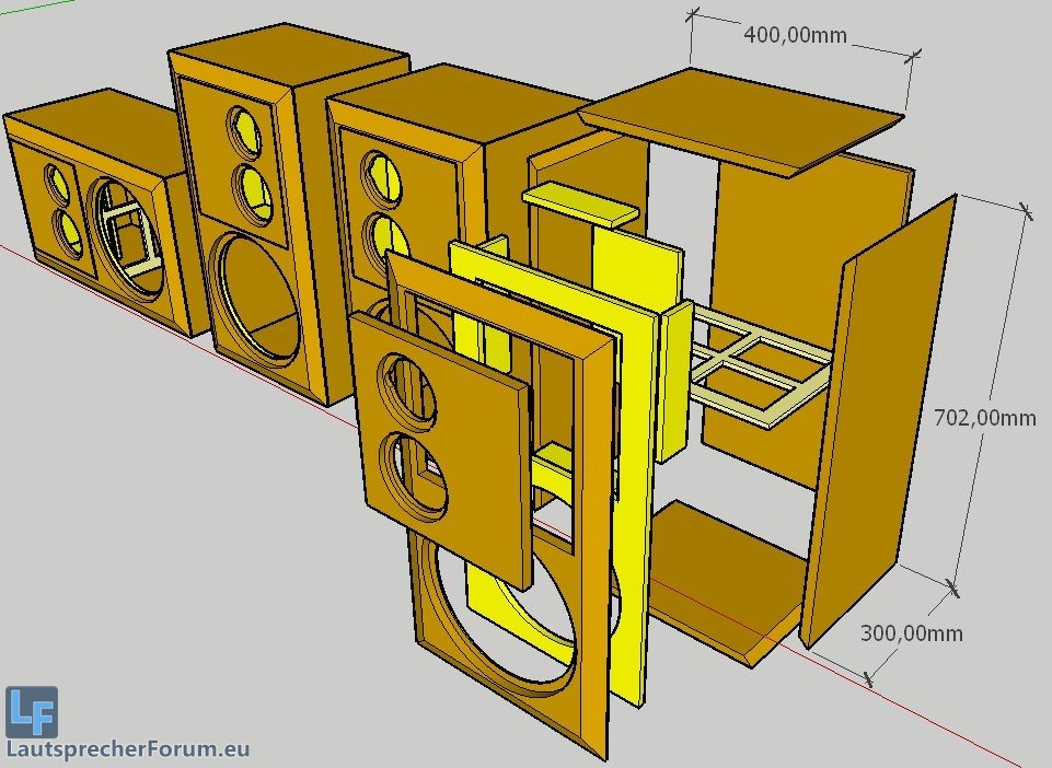

So, ich habe mal etwas gebastelt. Mit dem Entwurf komme ich auf Netto 40L für den TT. Der Mitteltöner hat sein eigenes Volumen mit 2.4L. Die Maße sind alles Innenmaße.
Den Port habe ich unten mit den vorgegebenen Maßen untergebracht.
Was denkt Ihr... so bauen?

Ich benutze für solche Entwürfe gerne Sketchup Make, damit ist bei mir zum Beispiel dieser Entwurf eines eigenen Dreiwegers entstanden (den gibt's aber noch nicht in echt und das Design ist auch noch nicht final):
Wenn man da geschickt vorgeht, kann man die Maße für die Teileliste virtuell direkt vom Modell abnehmen.

Sieht gut aus. Mach den Port ruhig 5cm hoch und über die komplette Breite der Frontplatte.
Ansonsten sieht das doch schon gut aus.

Re: 3-Wege PA Fullrange aus bestehenden Komponenten
Der Port ist ja schon 5cm hoch.
Ich habe den Zylindrisch gebaut, weil der Boden ja wie ein Trapez aussieht. Weiß nicht ob das gut ist wenn sich der Port trapezförmig nach außen hin öffnet.?
Ich wollte die Box erst als Quader konstruieren, da wäre sie aber nur 21cm tief geworden, aber 34cm breit und fast 70cm hoch, da die größe Schallwand an die Lautsprecher gebunden ist. Das sah optisch nicht so stimmig aus und sie hätte durch die geringe tiefe auch keinen sicheren stand gehabt. Deswegen als Trapez.
muss mich mal kurz äußern zu Dingen die mir auffallen:
Als Topteil ja mit der geringen Portfläche, als Fullrange nein.
Für Fullrange würde ich 250cm² Portfläche bei einem 12" Treiber als untere Grenze anstreben.
Generell würde ich 2 Ports links und rechts von MT und HT ansetzten um
1. eine bessere Kühlung im Gehäuse zu erzielen und
2. die Front kleiner zu bekommen und
3. das Gehäuse tiefer
Den Gedanken die Ports neben die MT zu bauen hatte ich auch schon, aber mehr als 5cm hätte es in der Höhe auch nicht bebracht. Das Portvolumen was du anspichst, ist natürlich deutlich mehr als das was Heini vorgeschlagen hat. Beruht das auf Berechnungen spezifisch für meine verwendeten Lautsprecher, oder sind das nur so geschätzte angaben aus dem Bauch heraus?
moinsen,Heroldolli hat geschrieben: ↑8. Dez 2021 20:56 Den Gedanken die Ports neben die MT zu bauen hatte ich auch schon, aber mehr als 5cm hätte es in der Höhe auch nicht bebracht. Das Portvolumen was du anspichst, ist natürlich deutlich mehr als das was Heini vorgeschlagen hat. Beruht das auf Berechnungen spezifisch für meine verwendeten Lautsprecher, oder sind das nur so geschätzte angaben aus dem Bauch heraus?
das ist nicht geschätzt aus dem Bauch heraus, das beruht auf Erfahrung aus vielen Selbstbauten.
Wenn Du die Kisten nur als Topteile einsetzt ab 90 oder 120 Hz, dann reichen die 140cm² Portfläche aus. Wenn Du sie ohne Sub Fullrange einsetzt, dann sollte der Port mindestens 50% der Fläche der Membran haben, daher mindestens 250cm². Das führt dazu dass Du mehr Luft verschiebst und daher der Bass vom Empfinden "spürbarer" wird. Ein größerer Port bedingt aber auch dass er bei gleichem Volumen der Box länger werden muss um die gleiche Tuningfrequenz beizubehalten. Daher ist es sinnvoll im Sinne der Standfestigkeit der Box und um den Port unter zu bekommen die Box in der Tiefe zu vergrößern. Somit macht das umsetzten der Ports aus mehreren Gründen Sinn.
