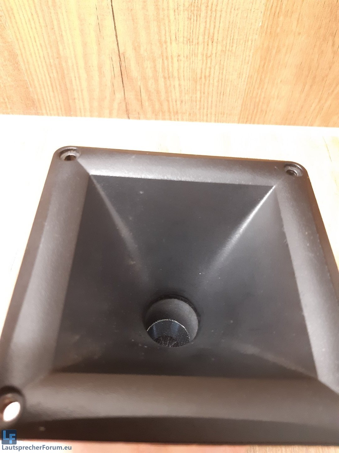

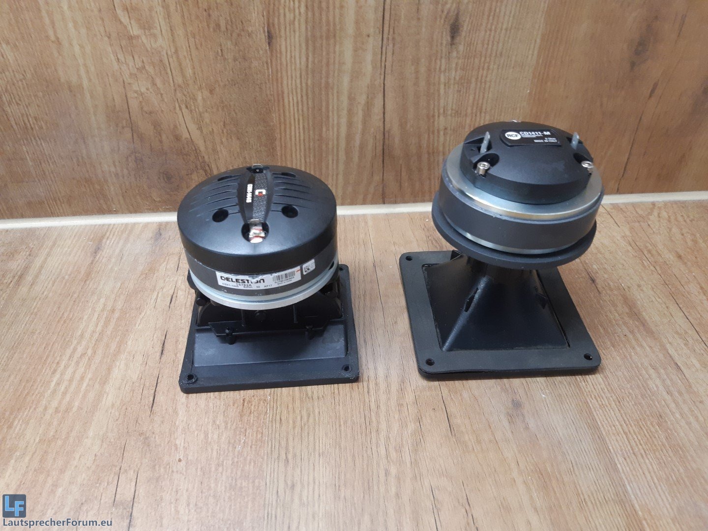

Habt schonmal vielen Dank für eure Antworten!

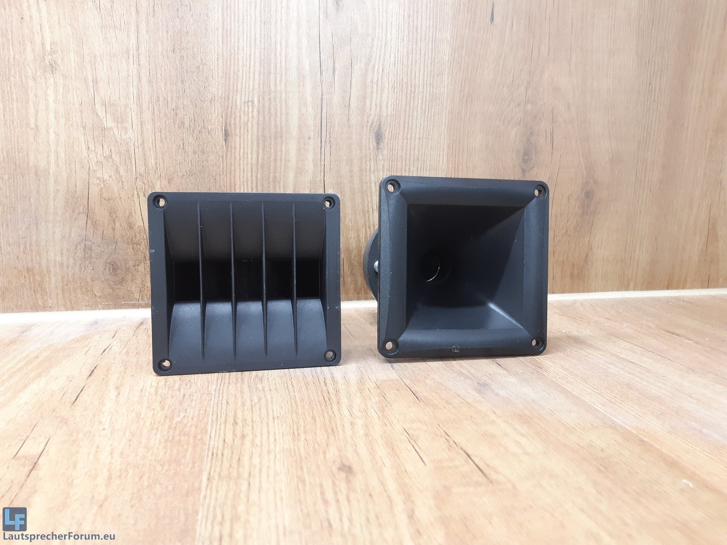

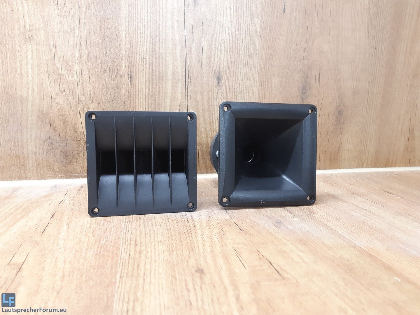

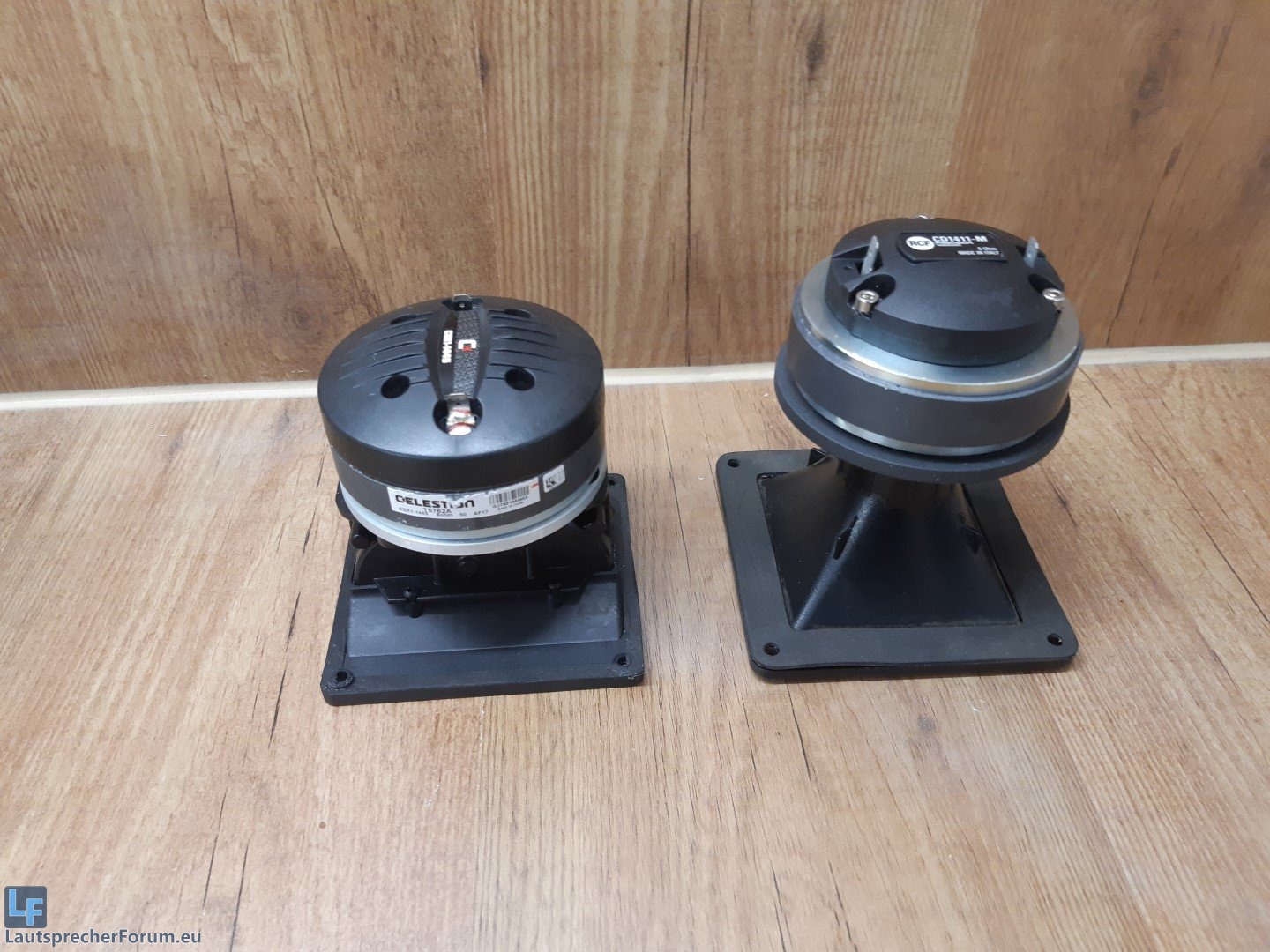

Ich habe jetzt 2 der Selenium Hörner hier.
Wie zu erwarten sind sie zu lang.
22mm kürzer wäre passend.

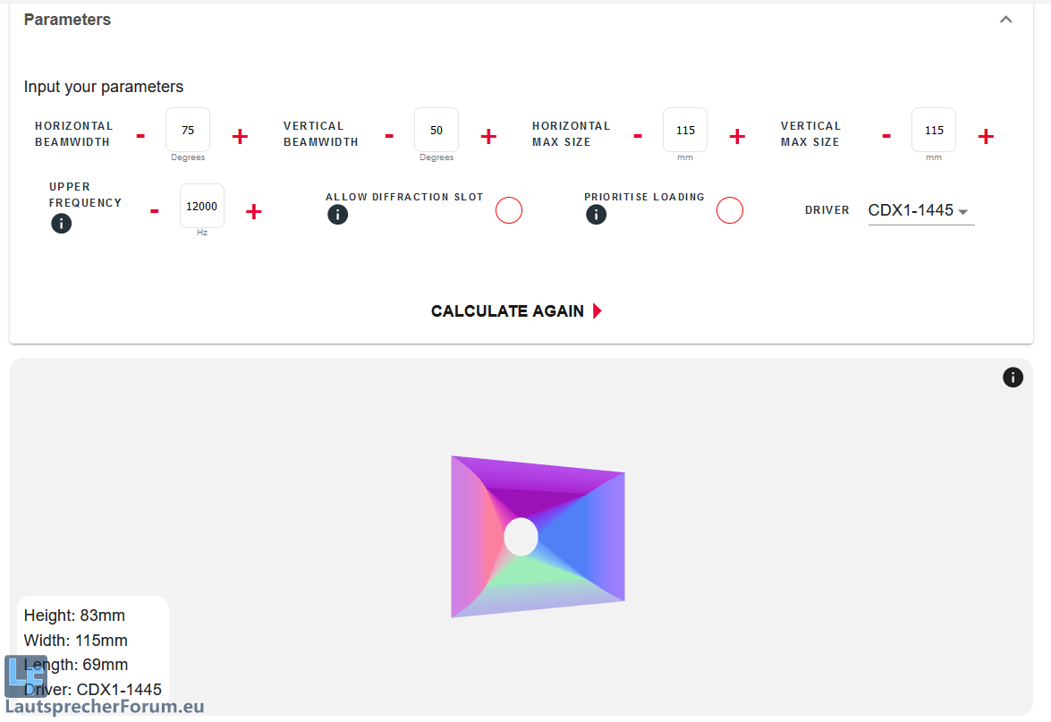

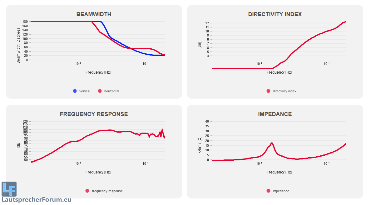

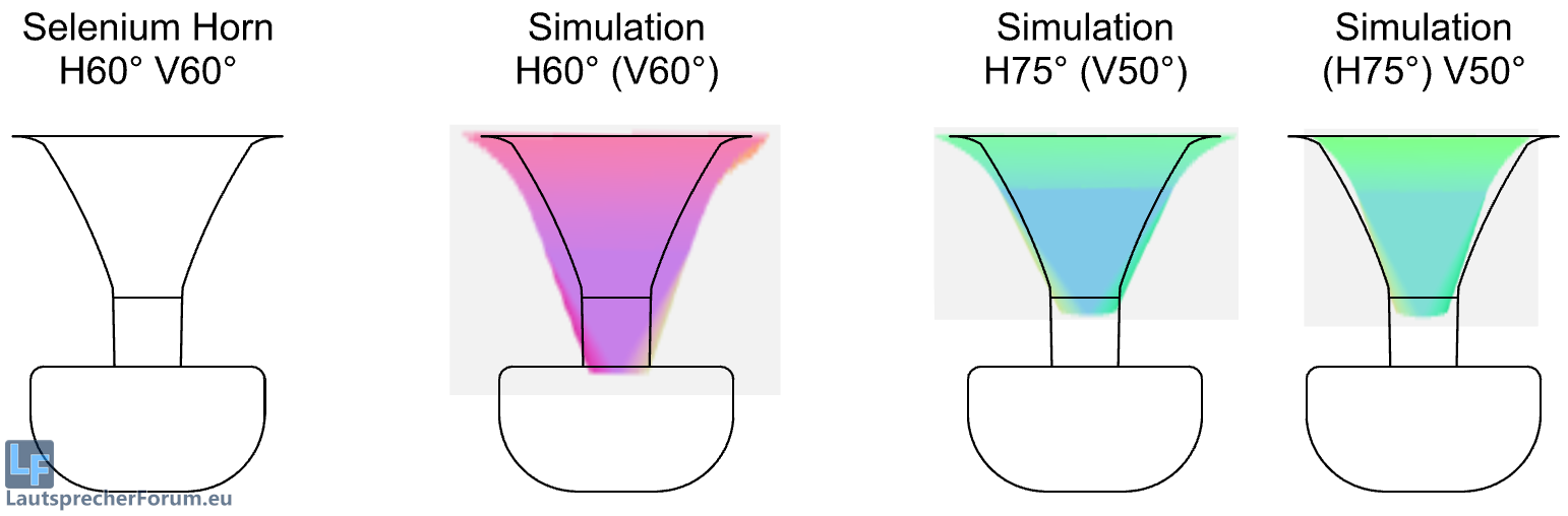

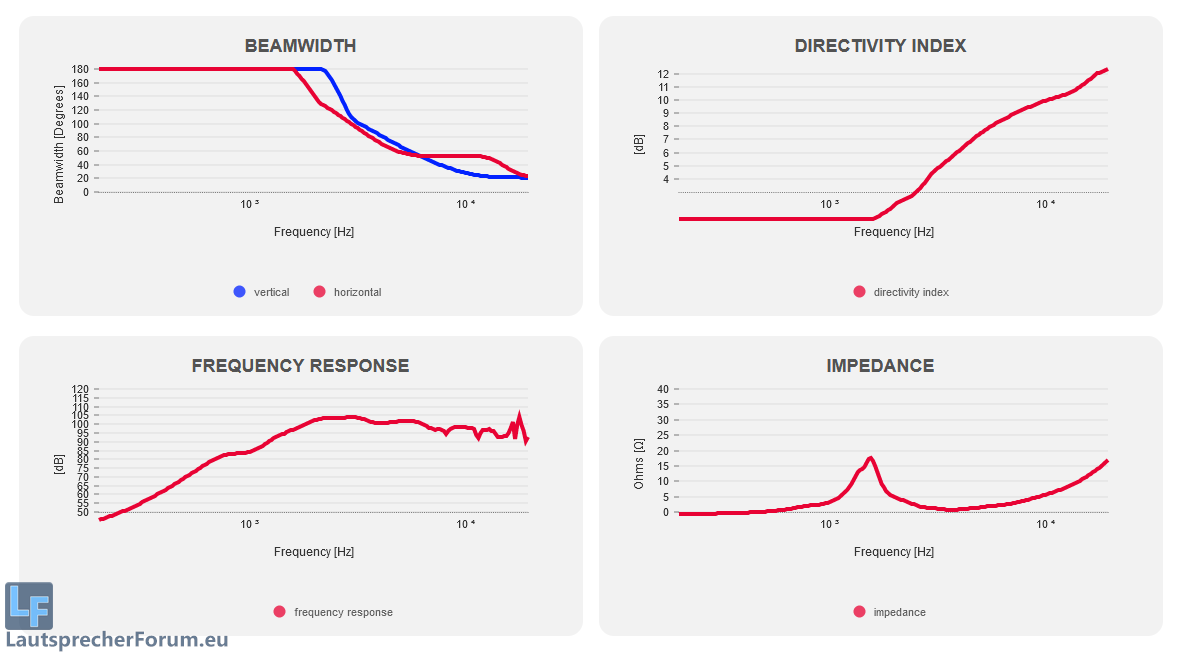

Die Länge der Horn / Adapter Kombi (90mm) kommt auch sehr gut mit der sumilierten (60°/60°) mittels Celestion App hin.
Wenn ich die Abstrahlung auf 75°/50° äbder kommt eine Länge von 62mm heraus, was ausreichend kurz und auch von der Anstrahlung ideal wäre.

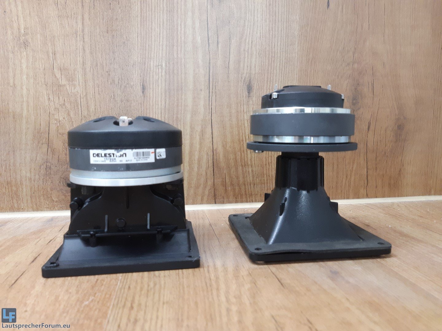

Hier ein vergleich mit der zu ersetzenden Horn / Treiber Kombi (angegeben mit 120°/30°, was für meine Anwendung in beiden Achsen leider nicht passend ist).
Ich würde schon versuchen ein passendes Horn zu drucken, da es kein geeignetes zu kaufen gibt.
Bleibt nur die Frage, wie das Teil aussehen muss.
Ich kann ja als Anhaltspunkt mal die Kontur des Selenium Horns nachzeichnen und auch das Ergebnis des Celestion Wizzards dazu packen.
Jetzt sehen die beiden Verläufe nur halt sehr unterschiedlich aus.
Das Selenium hat einen weitestgehend kontinuierlichen Verlauf am Hornmund und die Celestion Simulation doch einen schon stärkeren Knick ...

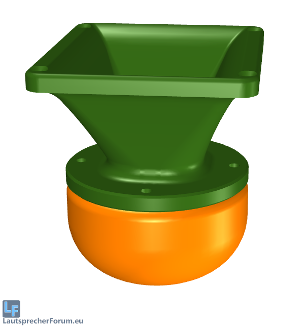

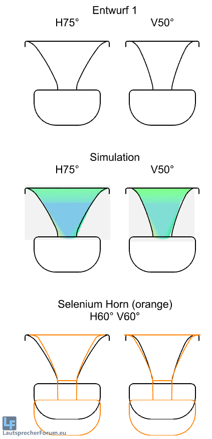

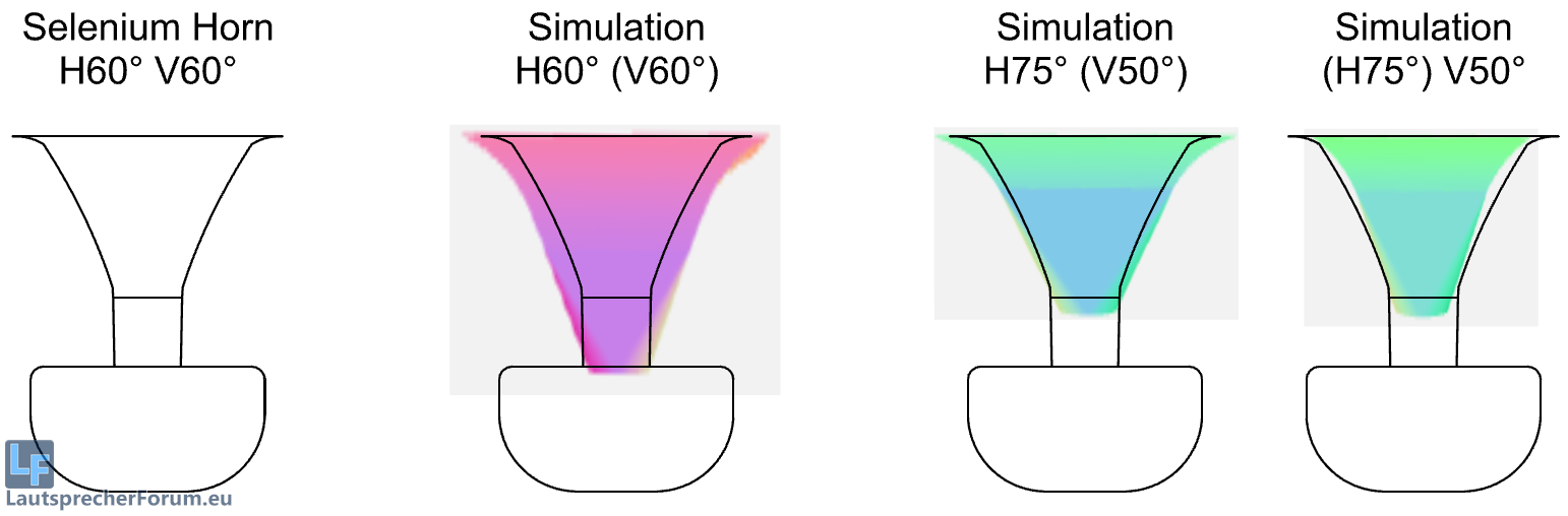

Ich hab mal die Konturen des Horns nachskizziert (der untere Bereich ist der Flansch - Adapter) und auch mal die Simulationen dahinter gelegt.
Dabei stellte sich heraus, das die Darstellung der Simulation stark verzerrt war und deshalb so anders aussieht.
Wenn man das Längen / Breitenverhältnis nach den Maßangaben anpsaat, dann sieht das schon einander deutlich ähnlicher.
Die Simulation mit 60° / 60° sieht dem reellen Horn jetzt doch ähnlich.
Und die Simulation mit 75° / 50° kommt mit der kürzeren Hornlänge im Gehäuse gut hin.
Die notwendige Formgebung der Seiten kann ich jetzt denke ich recht gut abschätzen,
viel Kopfkratzen verursacht mir jetzt jedoch noch der Hornhals.
Wenn Jemand etwas Erfahrung im Horn Design hat wäre ich für einen Tipp dankbar.

also das vorhandenen zu lange Selenium Horn lässt sich doch ändern. Der Hornhals ist doch eh unschön und bietet einiges an Potential der Kürzung und Anpassung. Das ist nur ein wenig "Handwerk" und immer noch 10x schneller fertig als ein neues Horn extra zu designen und drucken ...

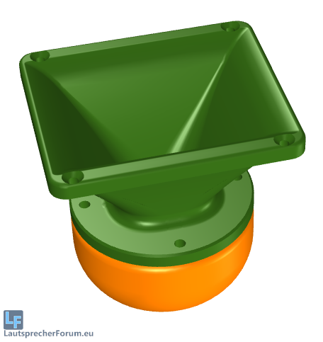

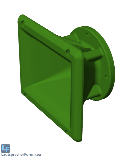

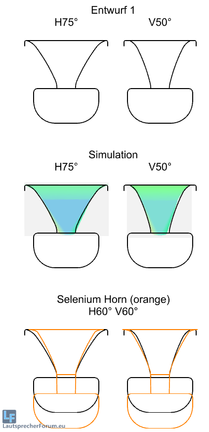

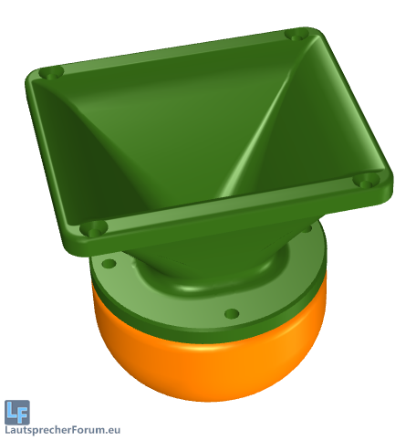

Danke für den Hinweis mit dem Hornhals - das habe ich gleich mal in den ersten Entwurf einfließen lassen.
Die Selenium Hörner zu zerfleddern hatte ich auch schon überlegt - aber mich dagegen entschieden - ich möchte sie gern erhalten.
Zumal ich die Abstrahlung gern noch etwas anpassen möchte und auch gerade einen neuen Drucker hier hab, der getestet werden will
Hier mal der erste Entwurf.
Wie man sieht ist es ein Mischmasch aus den beiden Konturen.

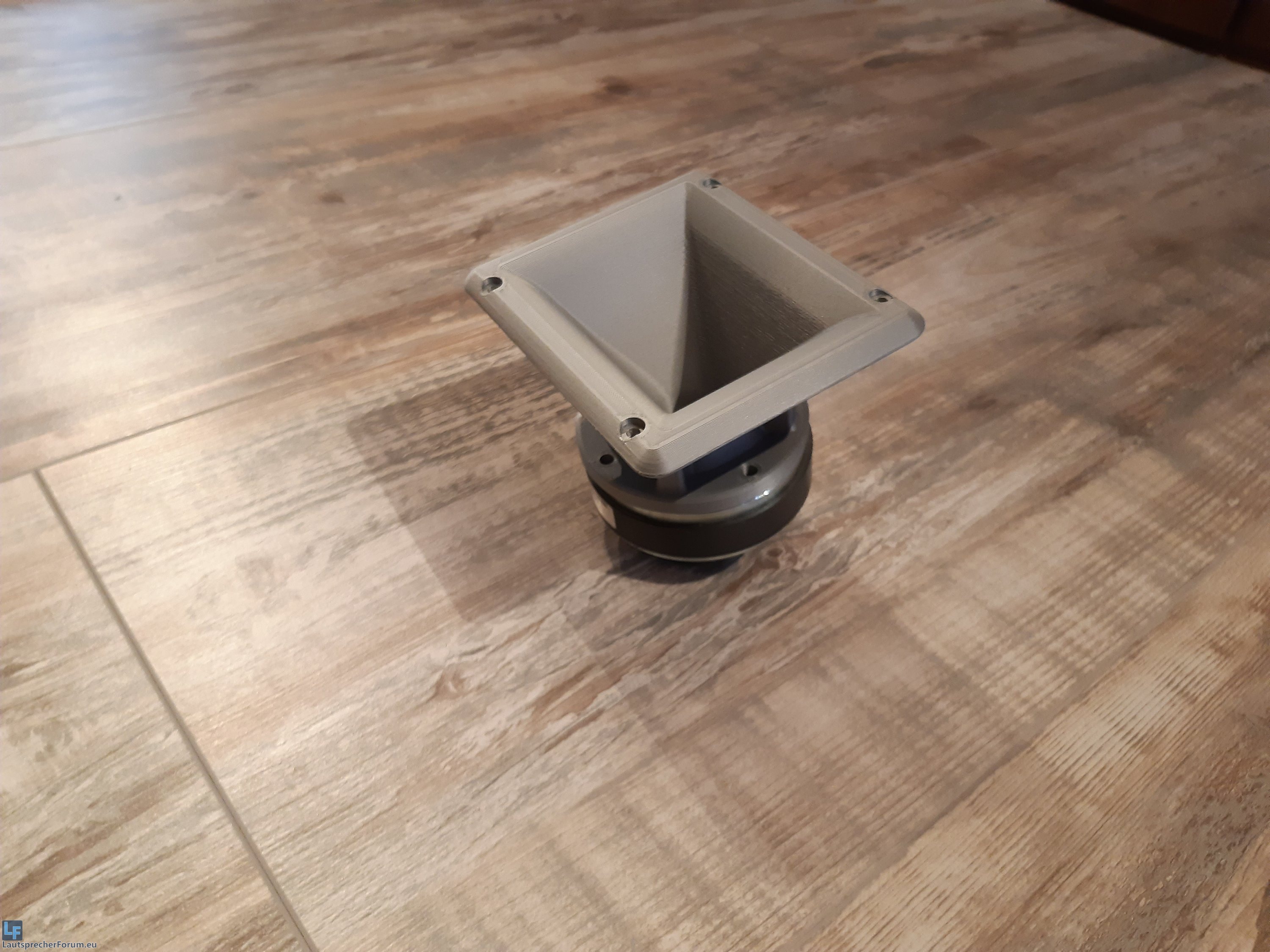

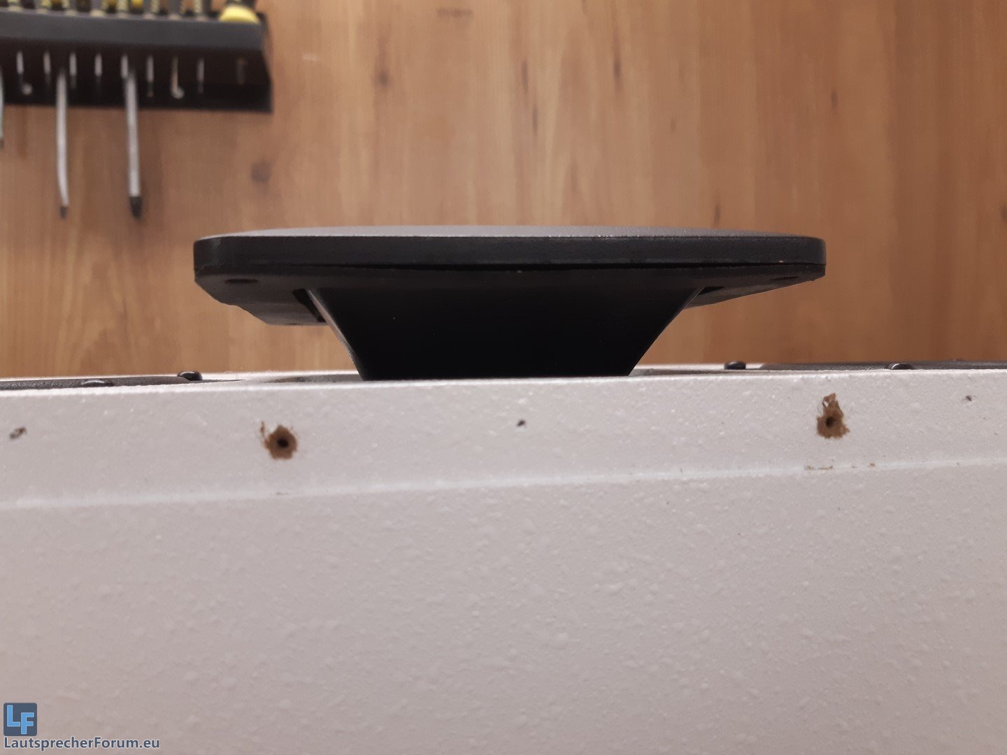

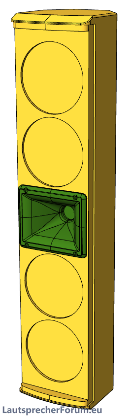

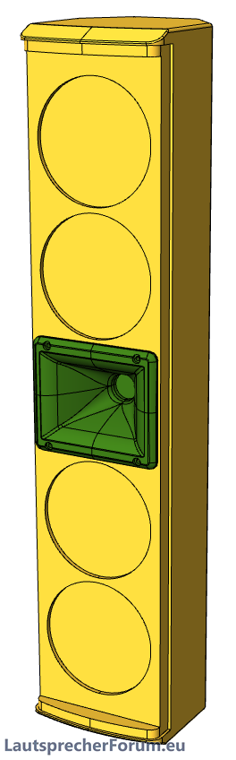

Das Horn ist leider etwas zu groß und tief und die Abstrahlung zu weit, ansonsten wäre es einen Versuch wert gewesen.
Die Hörner sollen zusammen mit 4Stk. 4"ern in eine Box, daher auch das mini Maß.
Mit der Trennfrequenz bin ich mir noch nicht ganz sicher probieren würde ich erstmal 2500Hz und mich dann ran tasten.
Für die Abstrahlung ist vermutlich etwas höher sinnvoller.

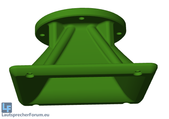

An so etwas ähnliches habe ich auch schon gedacht.Sander Uwe hat geschrieben: ↑17. Dez 2021 10:41 hinten das Gehäuse ausschneiden kannst und das "Loch" mit einer Metallplatte abdeckst, vorne unter den Rand des Horns die letzten fehlenden Milimeter mit einem Sperrholz ausfüllst
Das geht in diesem Fall aber leider nicht, da hinten teile der Befestigung der Wandhalterung sind und vorn zum Gitter nur noch 2...3mm Luft ist.

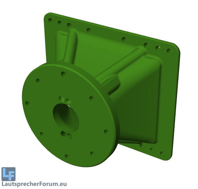

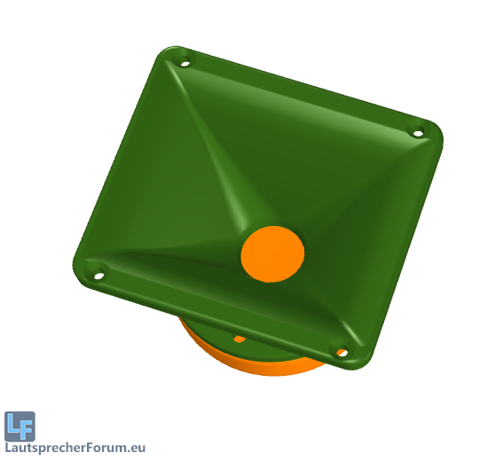

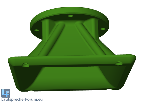

Ich hab das Teil jetzt mal durchkonstruiert:
Die kleinen Bohrungen von der Rückseite sind ein Versuch - wenn das Druckteil nicht stabil gfenug sein sollte kann ich da Metallstäbe mit Harz eindrücken.

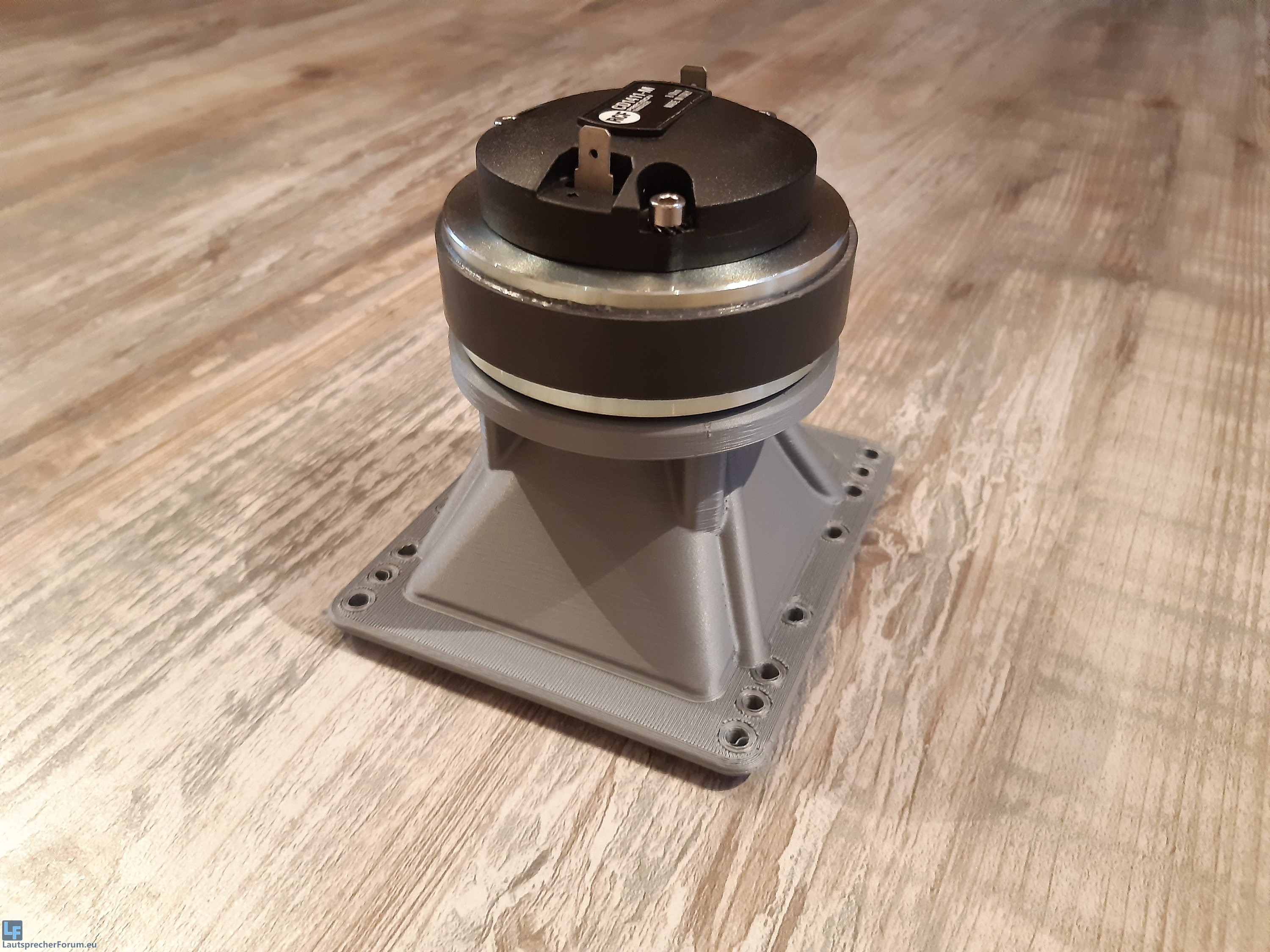

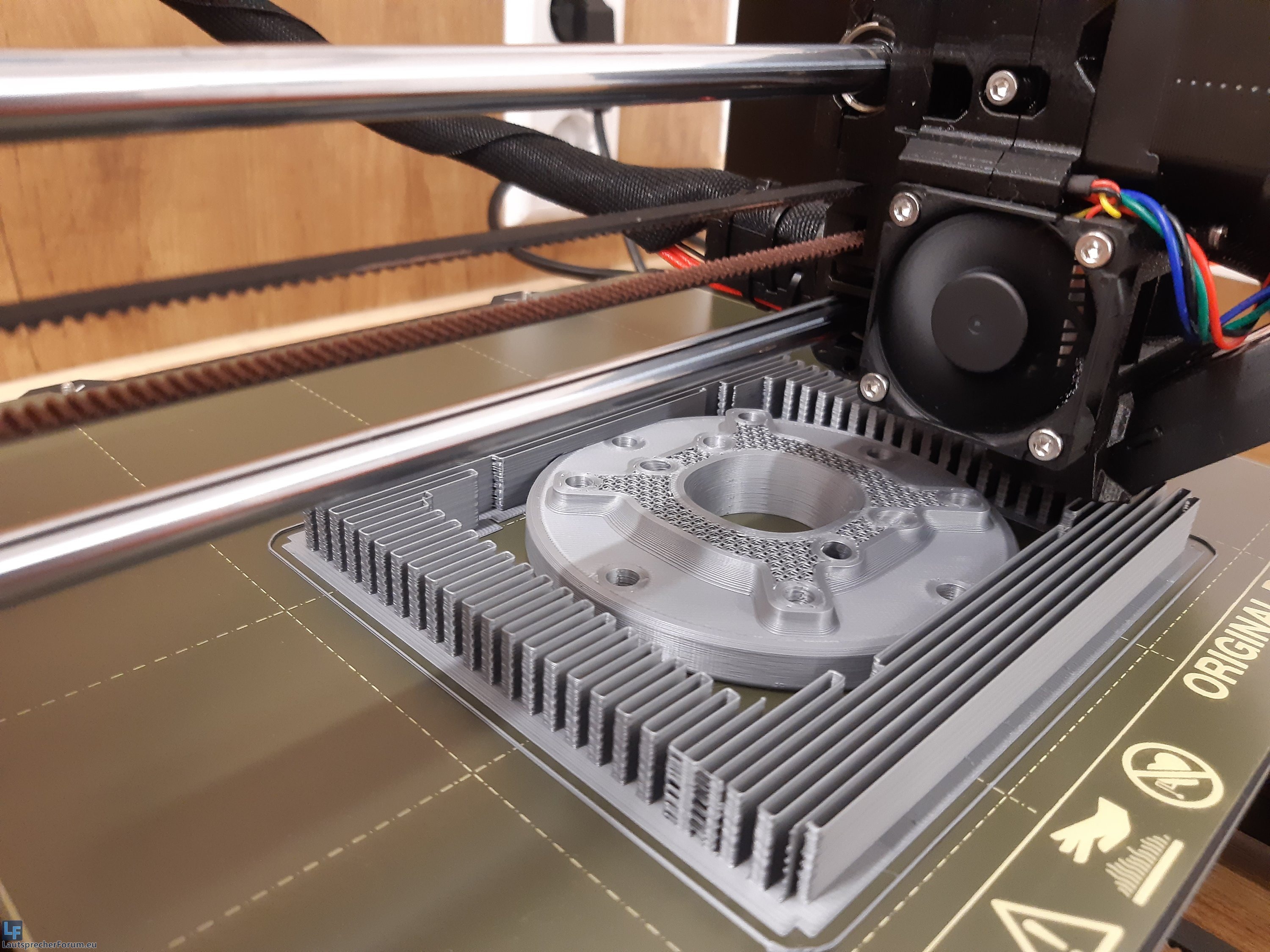

Nachdem ich endlich Zeit hatte meinen zweiten Drucker zusammen zu bauen und zu kalibrieren kommt als erster Dauertest(ca. 25h) jetzt das Hörndl dran.
Die_Robbe
Themenstarter - Kabelwickler
- Beiträge: 78
- Bedankung vergeben: 18 Mal
- Bedankung erhalten: 25 Mal
Re: suche kleines 1" Horn
Und fertig ist das Hörndl.
Nach den Feiertagen werd ich das ganze mal testen.
Bis dahin erstmal allen ein frohes Fest!
