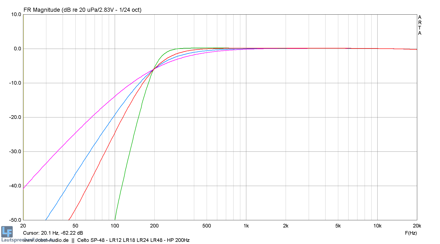

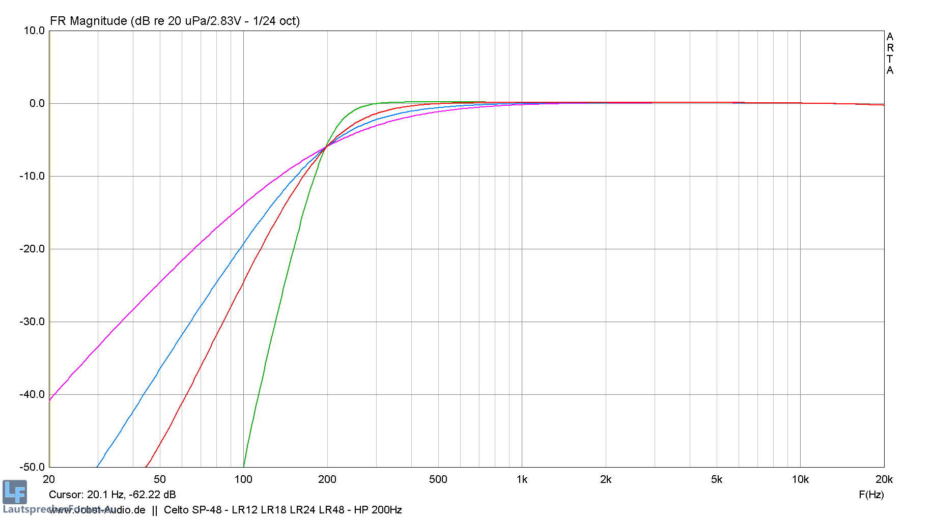

- Korrektur Messwerte Bild 1 und Bild 3 (Bittiefe und Delayzeit)
Frage: "- LR18 db Filter: Kenn ich vom XILICA SOLARO. Kann man zwar auswählen ist dann aber LR24db"
Antwort: Nope, passt
Frage: "- Kann es sein das die "Taste ohne Funktion" nen Fader ist ?
Antwort: Wie doof ich bin, das net ausprobiert zu haben. Eben noch getestet: JA du hast Recht
