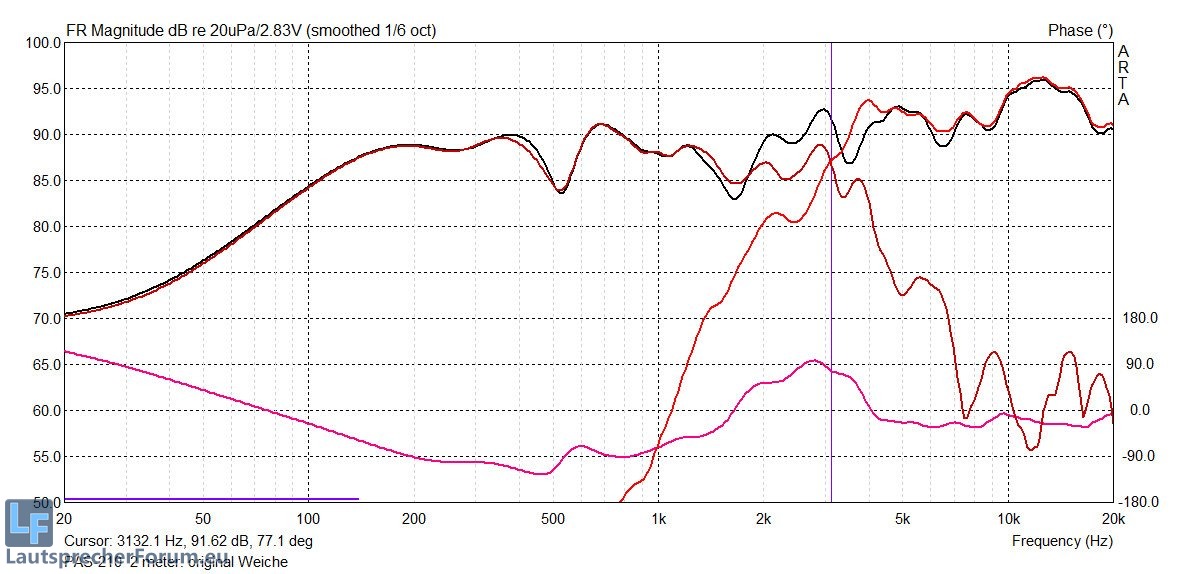

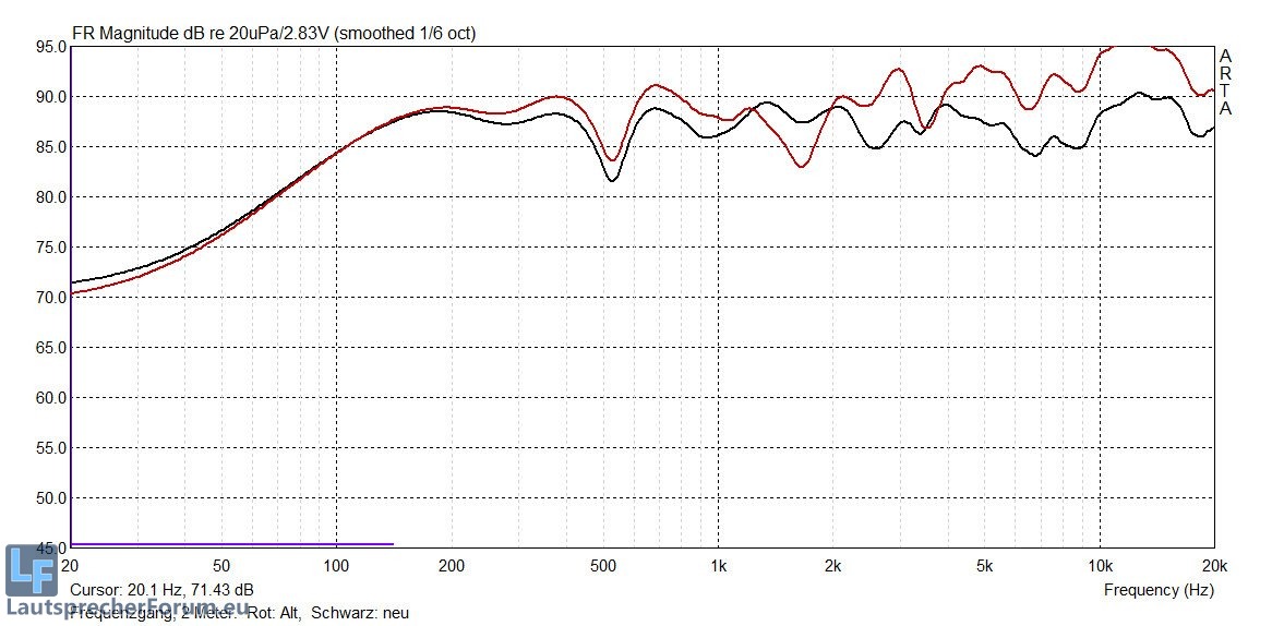

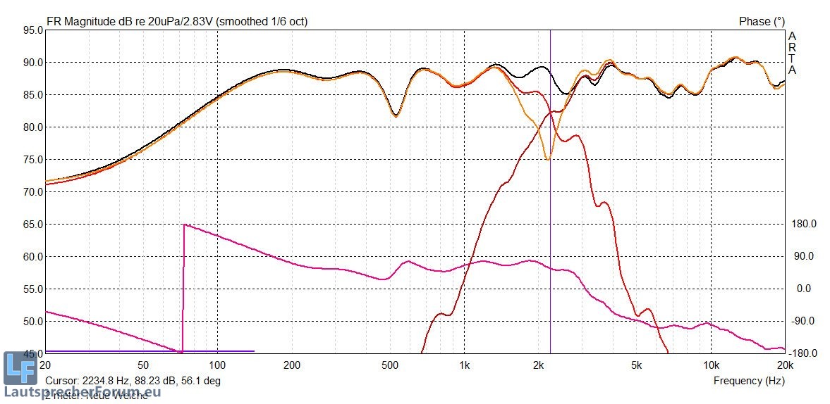

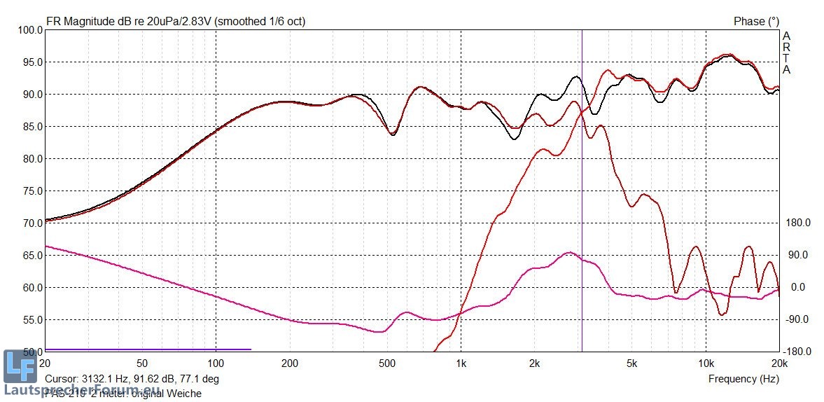

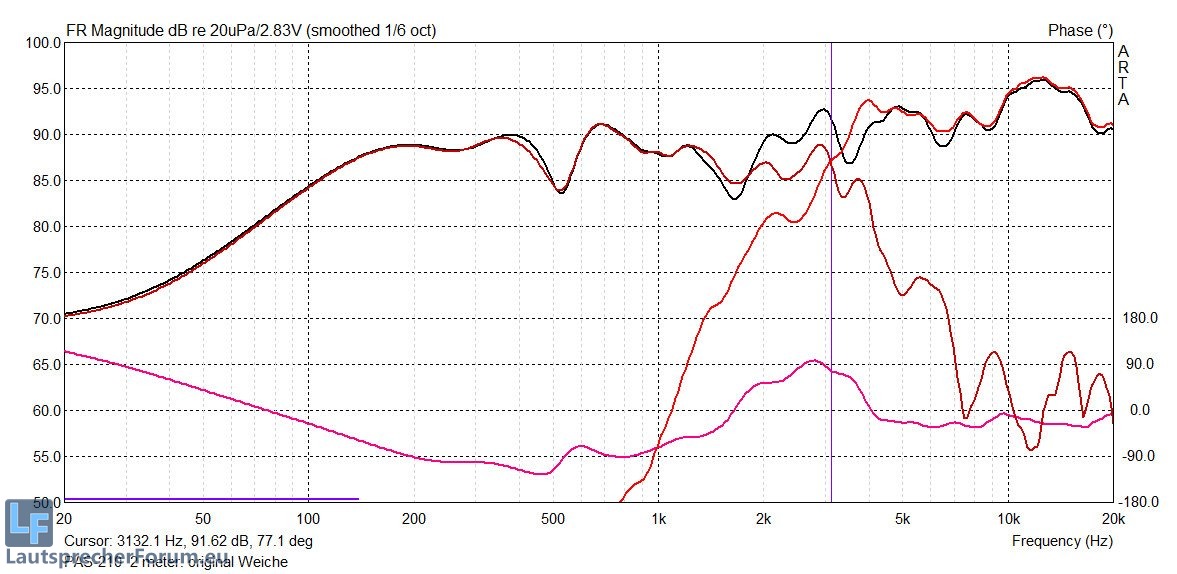

Vergleich, Wege zueinander, Alt und Neu:
Alt und Neu übereinander gelegt:

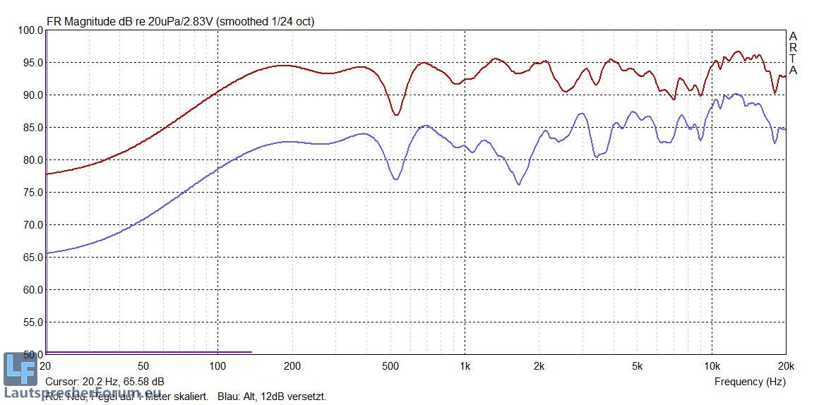

Alt und Neu versetzt, Pegel der Neuen auf 1m Skaliert:

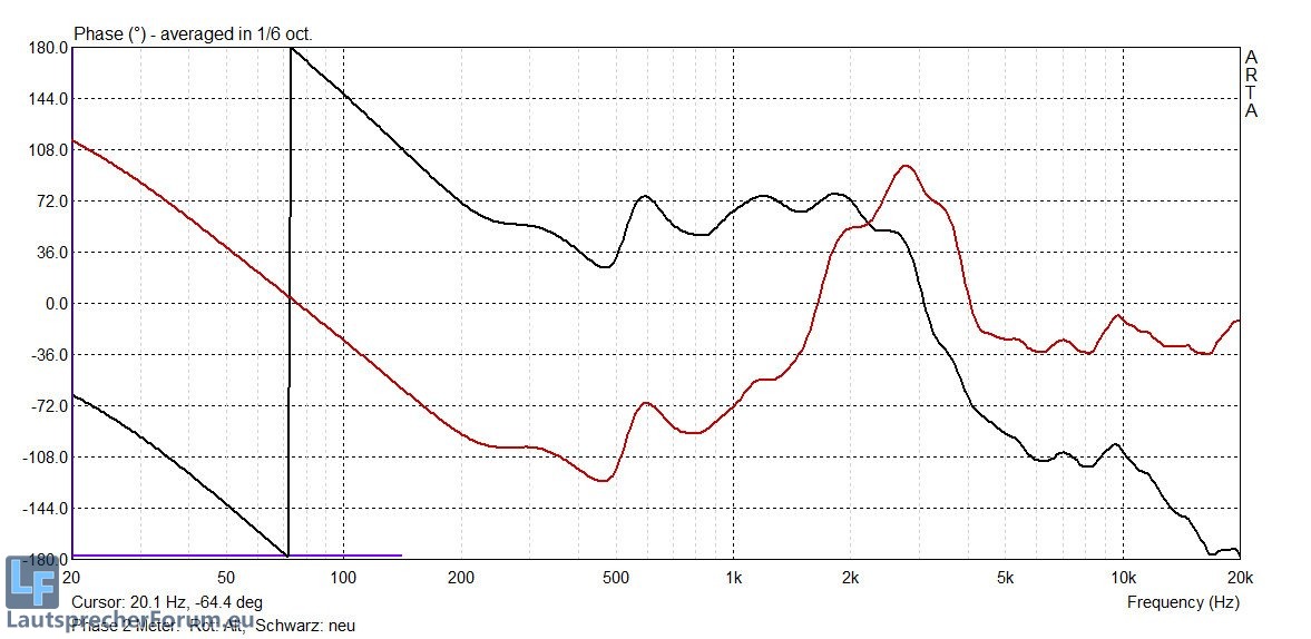

Vergleich Phase:

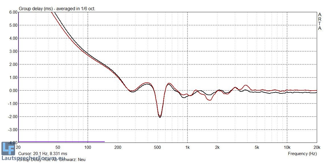

Vergleich Group Delay:

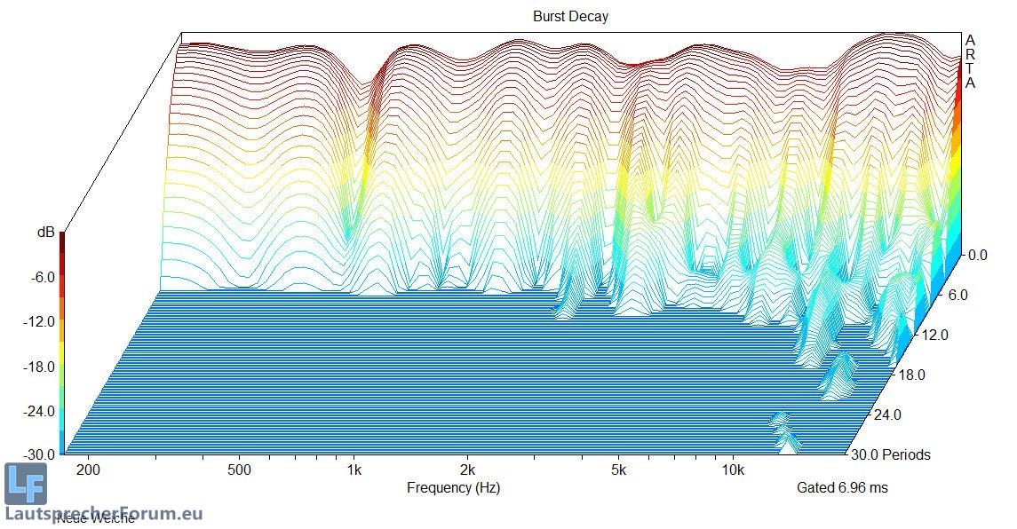

BD Original und Neu:

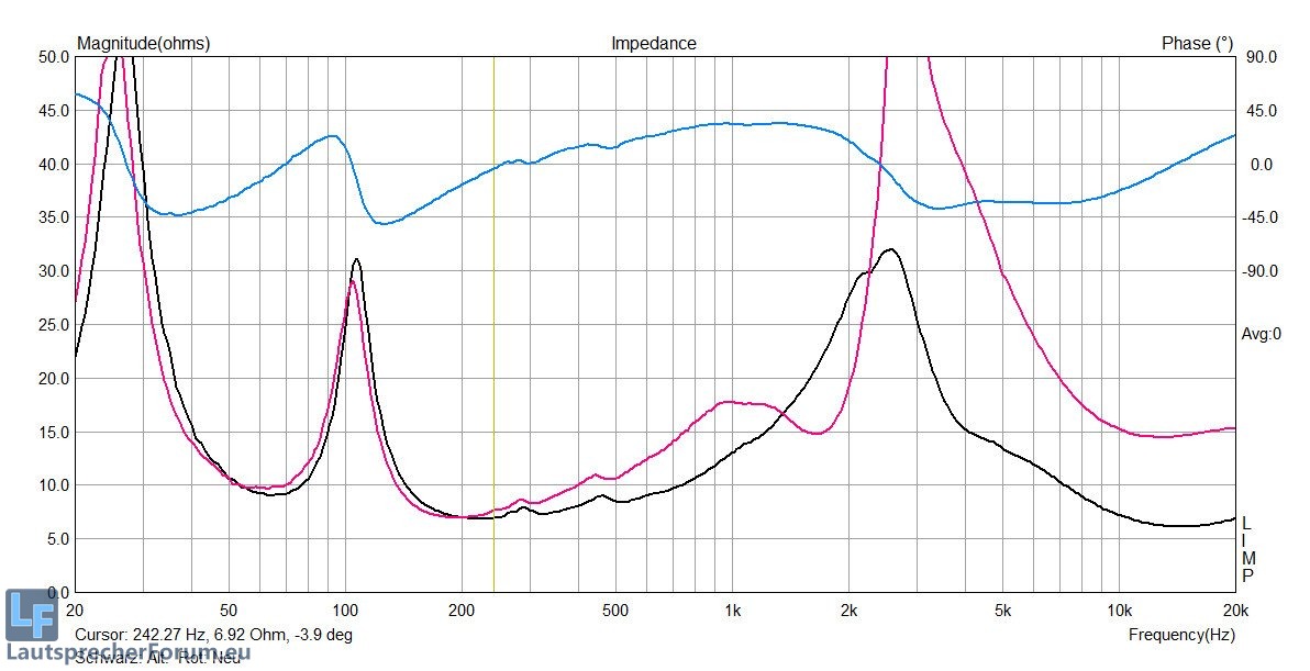

Vergleich Impedanz:

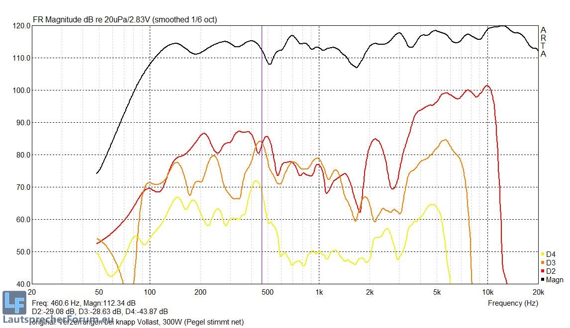

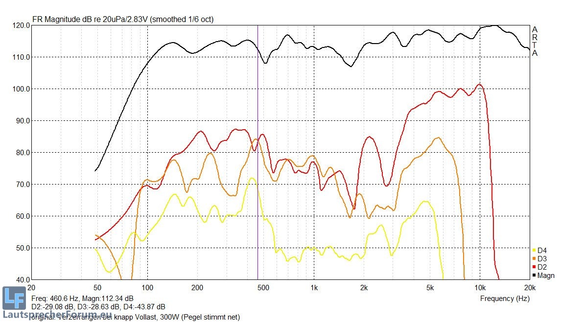

Verzerrungen der neuen Box, bei ca. 80W
Verzerrungen der originalen bei knapp Vollast:
Mit der neuen Weiche klingt die Box gleich viel angenehmer, weniger spitz obenrum, nicht so aufdringlich und kreischt auch weniger.
Zudem wird durch die Tiefere Trennung das Abstrahlverhalten besser.
Der Frequenzgang hätte noch schöner ausfallen können, allerdings wird dadurch die Phase schlechter,
wobei sie jetzt schon net perfekt ist, allerdings gibt's so ne gute Auslöschung wenn der HT gedreht wird.
(ungeglättet, schaut's noch besser aus)

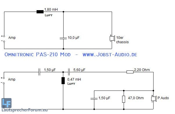

Zu guter Letzt noch den neuen Weichenschaltplan, bittesehr:
Spulen bitte alle 1mm Luftspule, Caps können 160V sein, Widerstände sicherheitshalber 20W, wobei 10W auch reicht.

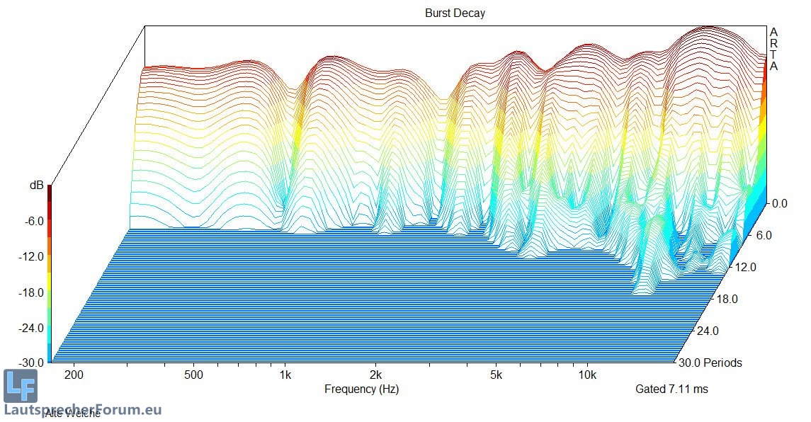

mal ne blöde frage von nem laien...
was genau erkennt man beim burst decay???

Beitrag von Ralle14 »
Das BD deckt Resonanzen des Gehäuses etc auf und zeigt die Ausschwingzeit dieser bzw. des Chassis.

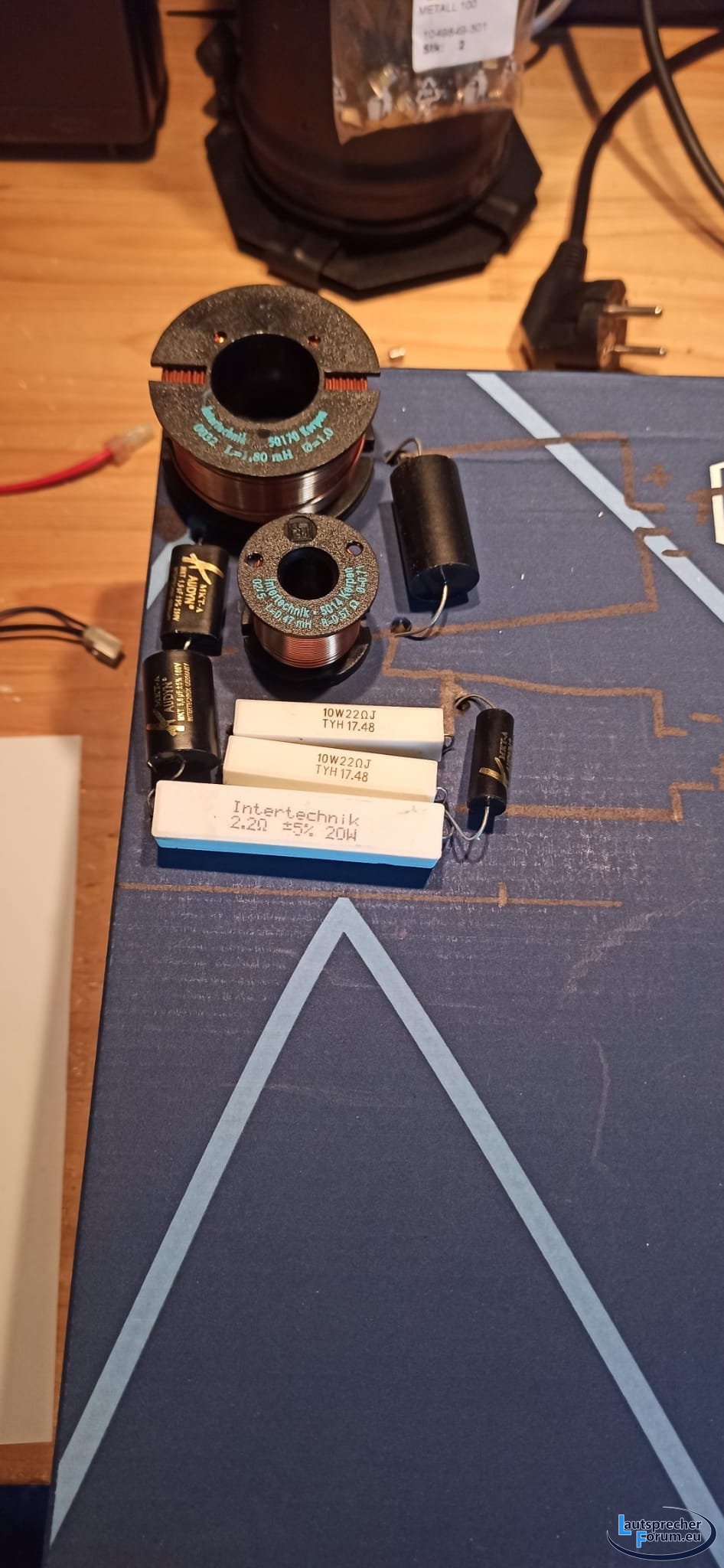

Die Weichenbauteile sind heute angekommen, ich werd berichten wie sich nun der Klang verändert. Nachher gleich mal Weichen löten...
