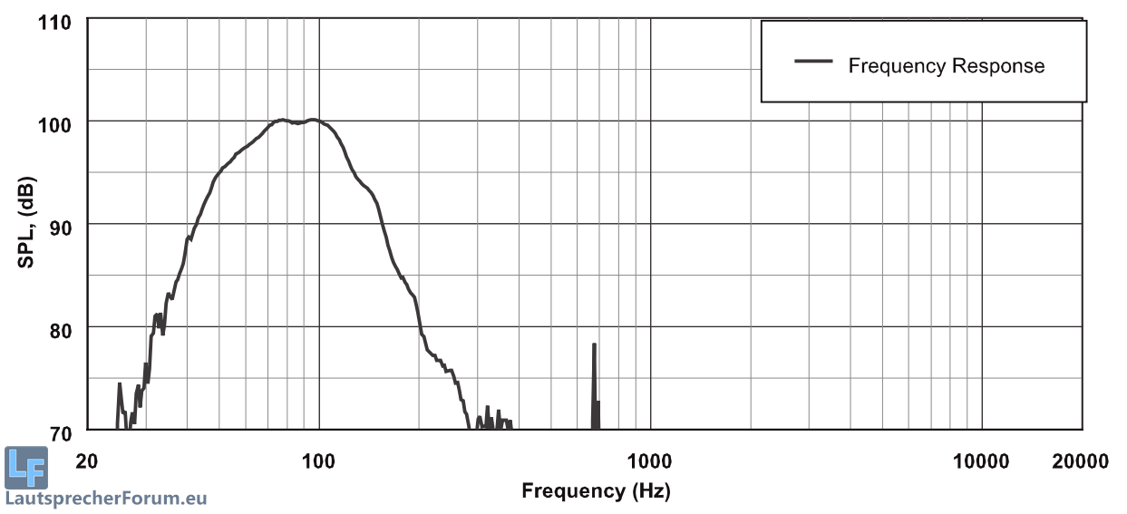

Da wir am Bass nicht super viel machen können, bleibt nur übrig das Topteil entsprechend anzupassen,
damit wir einen vernünftigen Übergang erhalten und somit auch wieder Kickbass.
EV SBA760 - Quelle: Bedienungsanleitung
Obenrum schauen die ok aus, der -6dB Punkt liegt circa bei 130Hz,
somit sollte man hier Kickbass vernünftig raus bekommen sofern sauber angekoppelt.
Untenrum fällt der Sub leider schon sehr früh ab, was wir mit einem Shelfing EQ ausgleichen können,
das kostet aber circa die 4-fache Leistung in diesem Bereich. Ob das dann noch ausreicht und klingt wie es soll,
müssen die Ohren und der subjektive Geschmack entscheiden. Die Chancen stehen 50/50 für den Pegel.
In gleichem Zuge kannst du dir natürlich auch gerne hier die JM-Sub212 anhören,
die find ich perfekt für Livebands.
Solltest du dich entscheiden 4 dieser (oder auch andere aus dem Programm) nachzubauen und beziehst die Bausätze über mich,
gibt's das 2te, dann neue DSP Setup gratis dazu ;)
