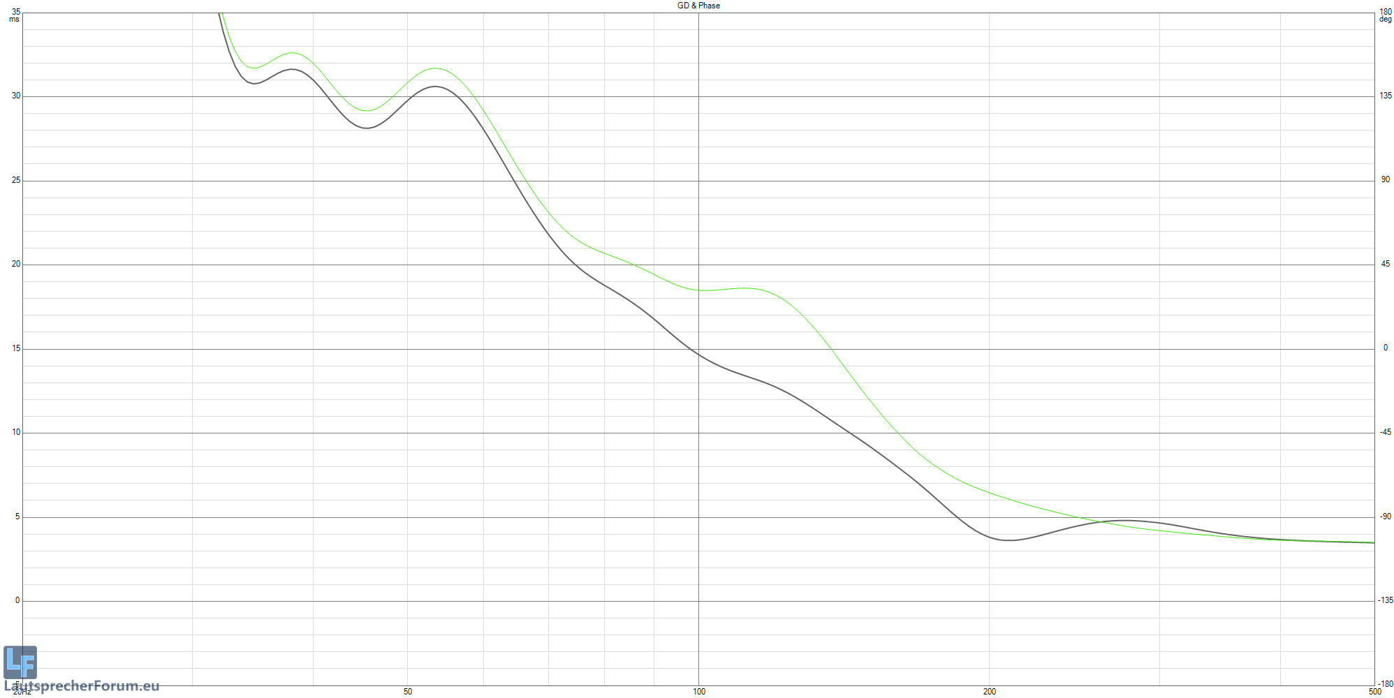

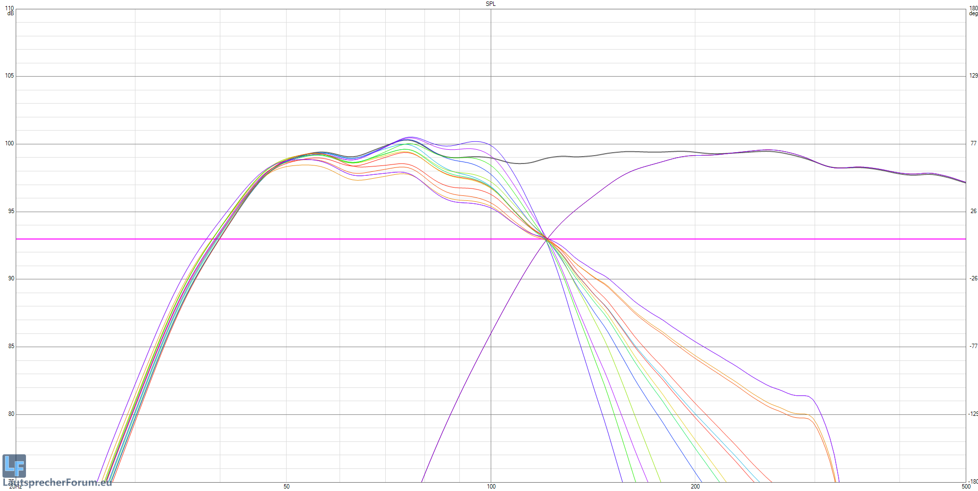

Zu deinen Fragen:
DSP-Setup vermessen
DSP-Setup vermessen
Aktivweiche auf 140Hz
DSP BW24 100+130Hz
DSP BW24 100+130Hz
DSP-Setup: 2,5ms
Aktivweiche: 10,5ms
BW24 Setup: 13,5ms

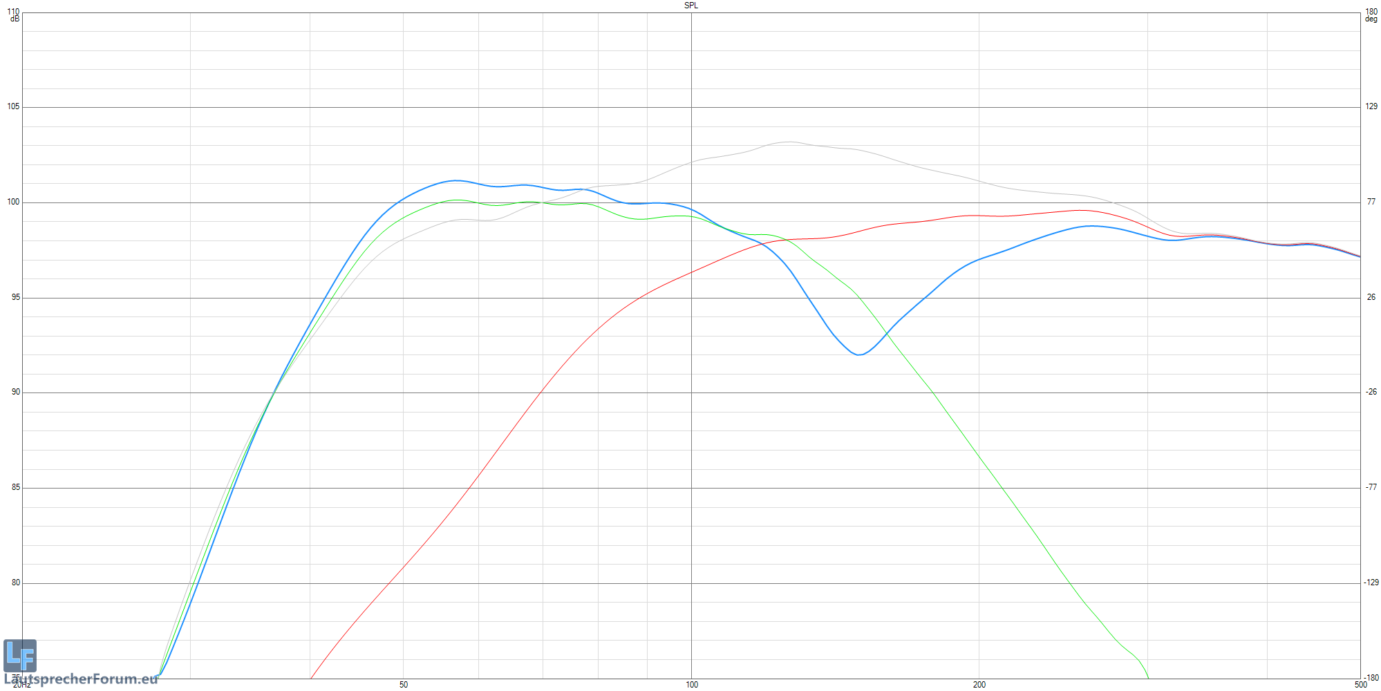

Zusatz:
Aktivweiche auf 140Hz + Delay
Zusammengefasst:
es auch taugt und klingt ;)
Nachtrag bezüglich der XO:
liegen ganze 12dB, das heißt:
- Ähnliche Trennfrequenz
- Ähnlicher Verlauf
Kurzum:

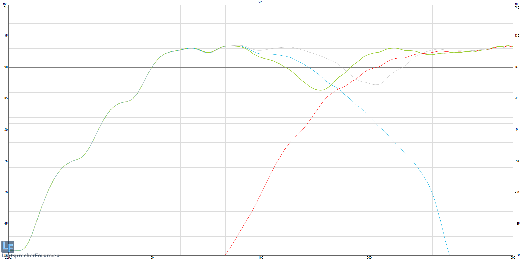

Das hat verschiedene Gründe.
Topteil mit Bässen drunter:
- Alles zuvor genannte
an anderen wieder Einbrüche.
Beispiele
