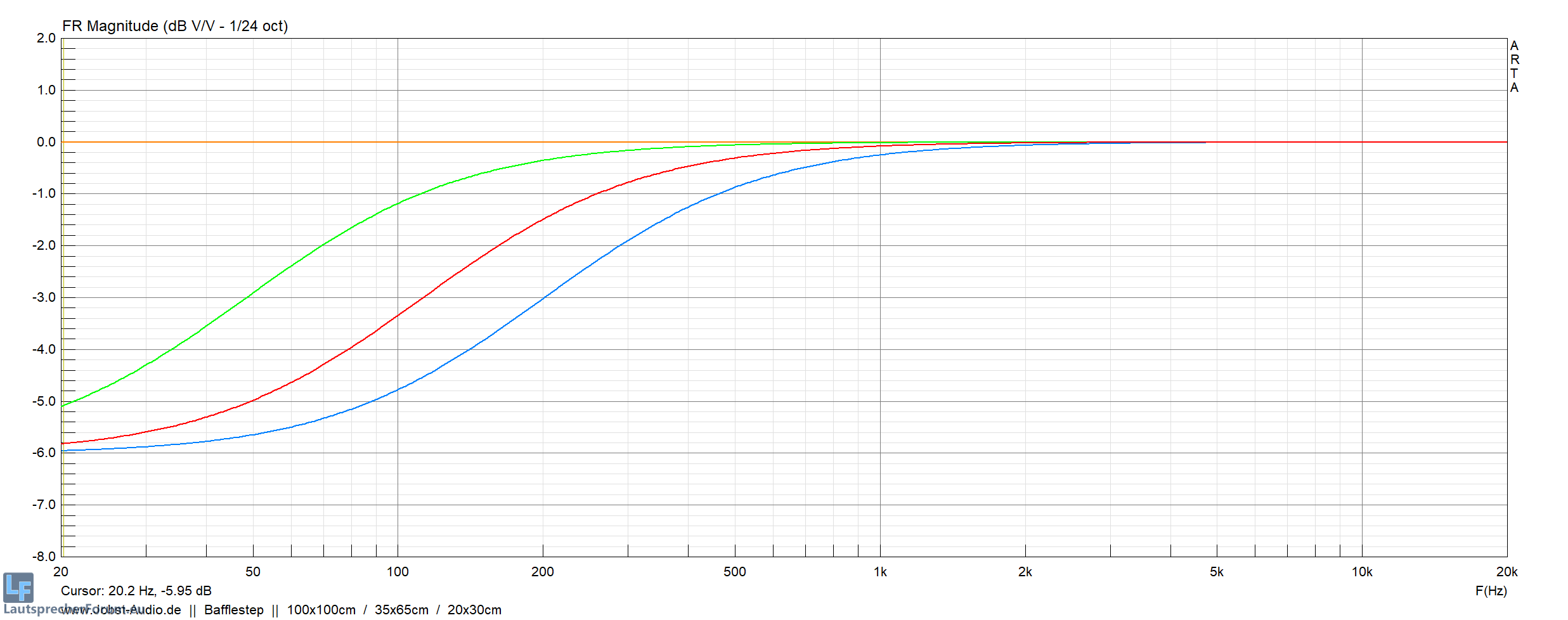

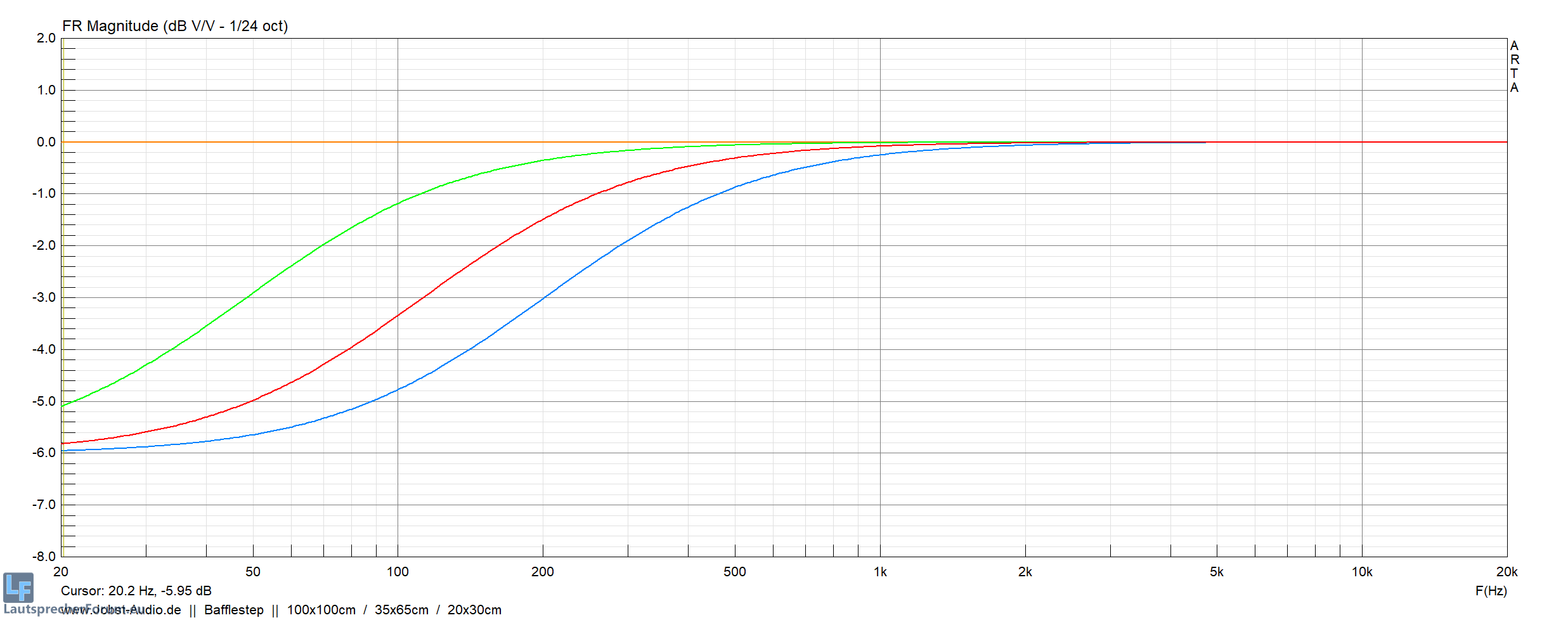

Um den Bafflestep mal zu verdeutlichen, folgende Simulation:
Bafflestep Simulation
Orange: Referenz - Unendliche Schallwand, also voll 2pi
Grün: 100x100cm Schallwand - Diagonale 141,4cm
Rot: 35x65cm Schallwand - Diagonale 73,8cm (12" Topteil, oder Schmaler Bass)
Blau: 20x30cm Schallwand - Diagonale 36,0cm (5-8" Topteil)
Als Grundlage haben wir folgende Formel:
λ = c / f (Wellenlänge = Schallgeschwindigkeit / Frequenz)
Diese können wir auch wie folgt umstellen:
f = c / λ (Frequenz = Schallgeschwindigkeit / Wellenlänge)
Um jetzt auszurechnen ab wo der Bafflestep mit grob -1dB beginnt, dies ist der Punkt ab wann die Flanke anfängt, also kurz unter dem Rolloff,
nutzen wir letztere Formel und teilen sie durch 2.
f = (c / d) / 2 (Frequenz = (Schallgeschwindigkeit / Diagonale)/2)
Prüfen wir dies an obiger Simulation nach:
(344/1,414)/2 = 124,64 Hz
(344/0,738)/2 = 233Hz
(344/0,360)/2 = 477,8Hz
Der Bereich liegt jeweils bei -0,9 bis 1,1dB, trifft es also recht gut.
Nach meiner Erfahrung liegt der -3dB Punkt bei f/5.
Wir rechnen nach:
(344/1,414)/5 = 48,66 Hz
(344/0,738)/5 = 93,23Hz
(344/0,360)/5 = 191,1Hz
Jau, auch das trifft recht gut zu.
Daraus können wir ableiten, dass wir -5dB (Beginn des Rolloffs zu -6dB) erst bei circa 1/10 der Frequenz erreichen
und die vollen 6dB erst weit darunter.
Also kurzum:
Oberhalb der Frequenz "(Schallgeschwindigkeit / Schallwanddiagonale)/2" spielt unsere Box im Halbraum,
darunter haben wir den Übergang in den Vollraum.

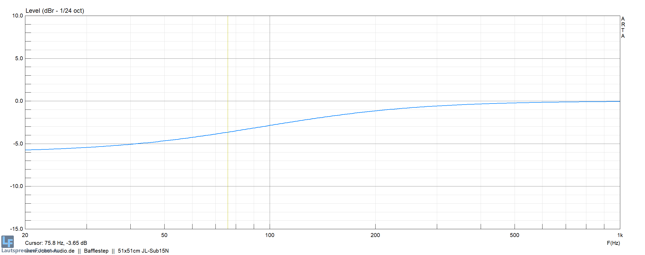

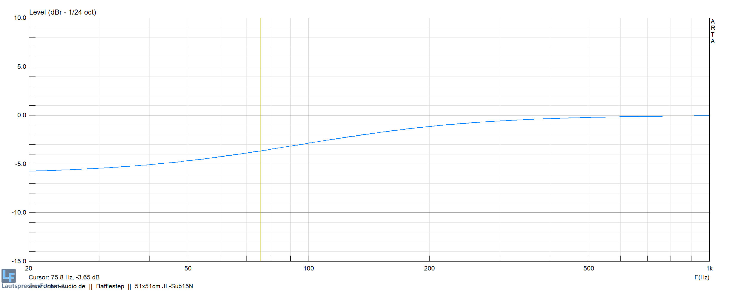

Hier nutzen wir als Beispiel mal den JL-Sub15N (Lavoce bestück) mit 51x51cm Schallwand.
Die Korrektur für den Bafflestep schaut wie folgt aus:
BS Korrektur von JL-Sub15N

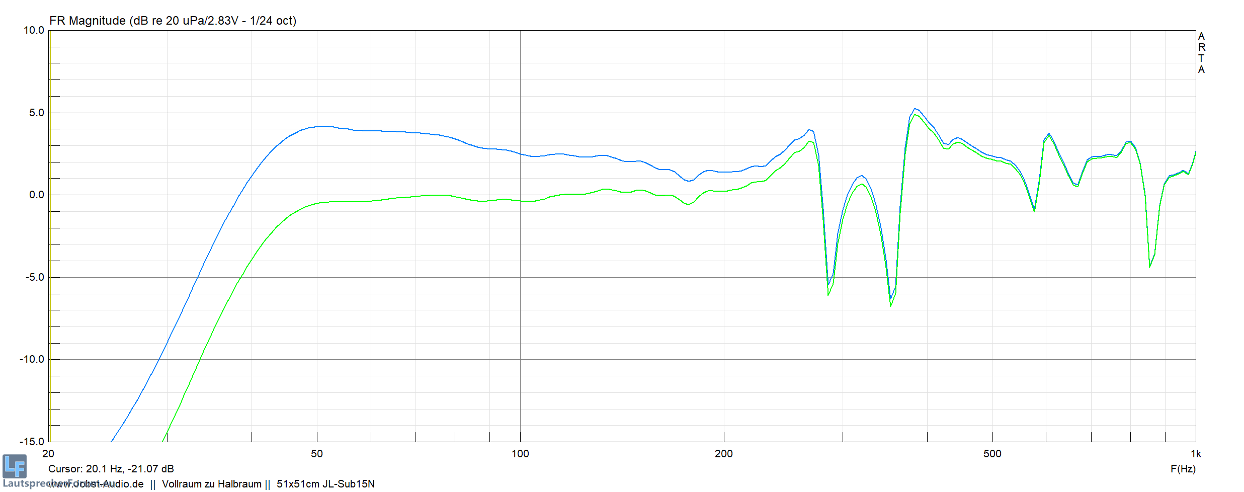

Nun wenden wir die Korrektur auf den Bass an:
JL-Sub15N Vollraum zu Halbraum Korrigiert
Grün: Übliche Vollraum-Messung
Blau: Anhand der Schallwand auf Halbraum hochskaliert.
Wir rechnen wieder:
51x51cm = 72,12cm Diagonale.
(344/0,712)/2 = 241Hz - Circa -1dB
(344/0,712)/5 = 97Hz - Circa -3dB
(344/0,712)/10 = 48Hz - Circa -5dB
Passt ziemlich gut.
Wir sehen jetzt, dass wir bei diesem Bass im relevanten Bereich eher +4dB bei Halbraumaufstellung (z.B. am Boden) erhalten
und keine +6dB.
Im Bereich der üblichen Trennung zum Topteil liegen wir zwischen 1-2dB.

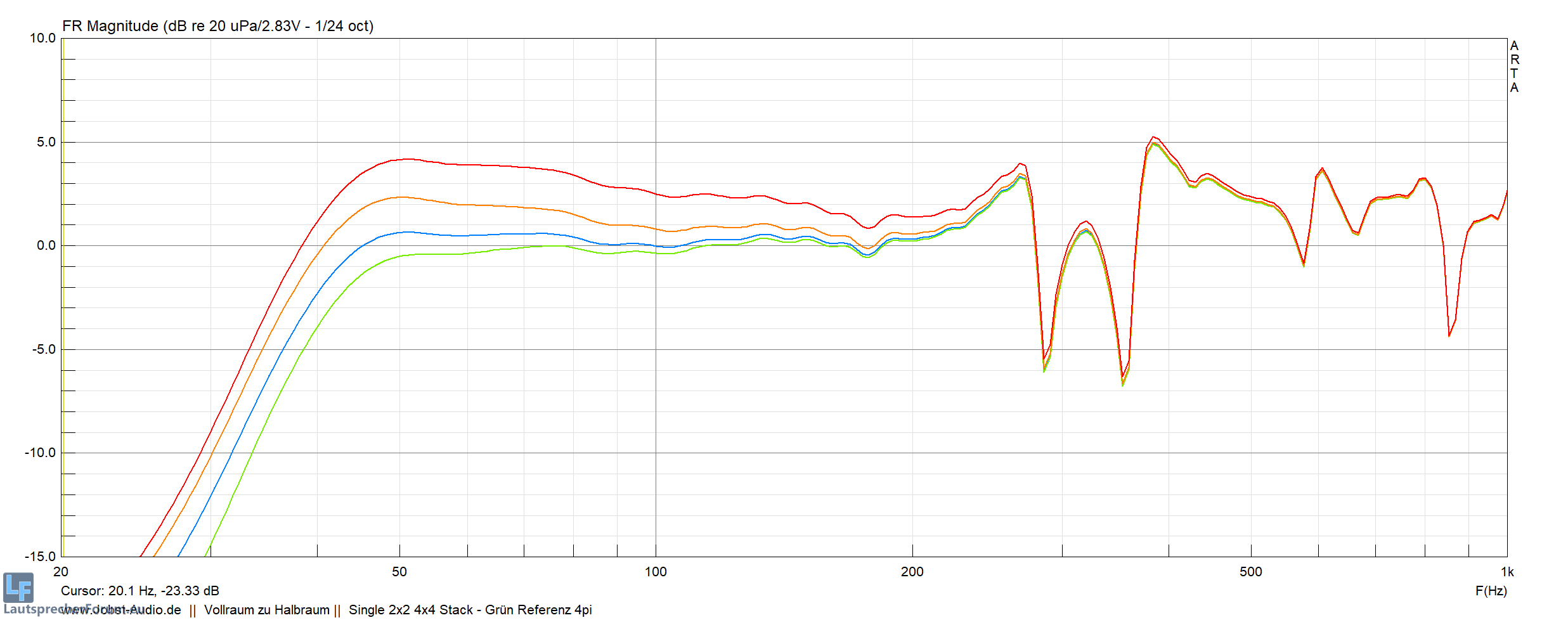

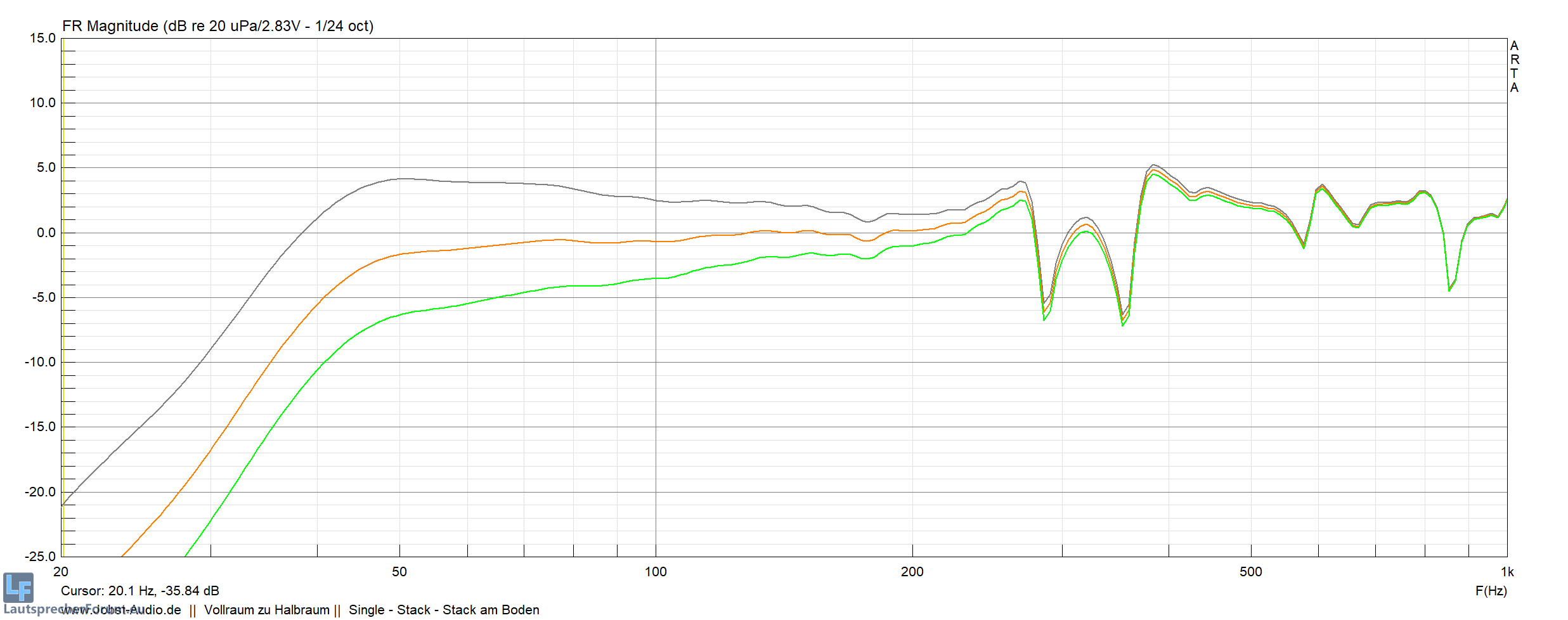

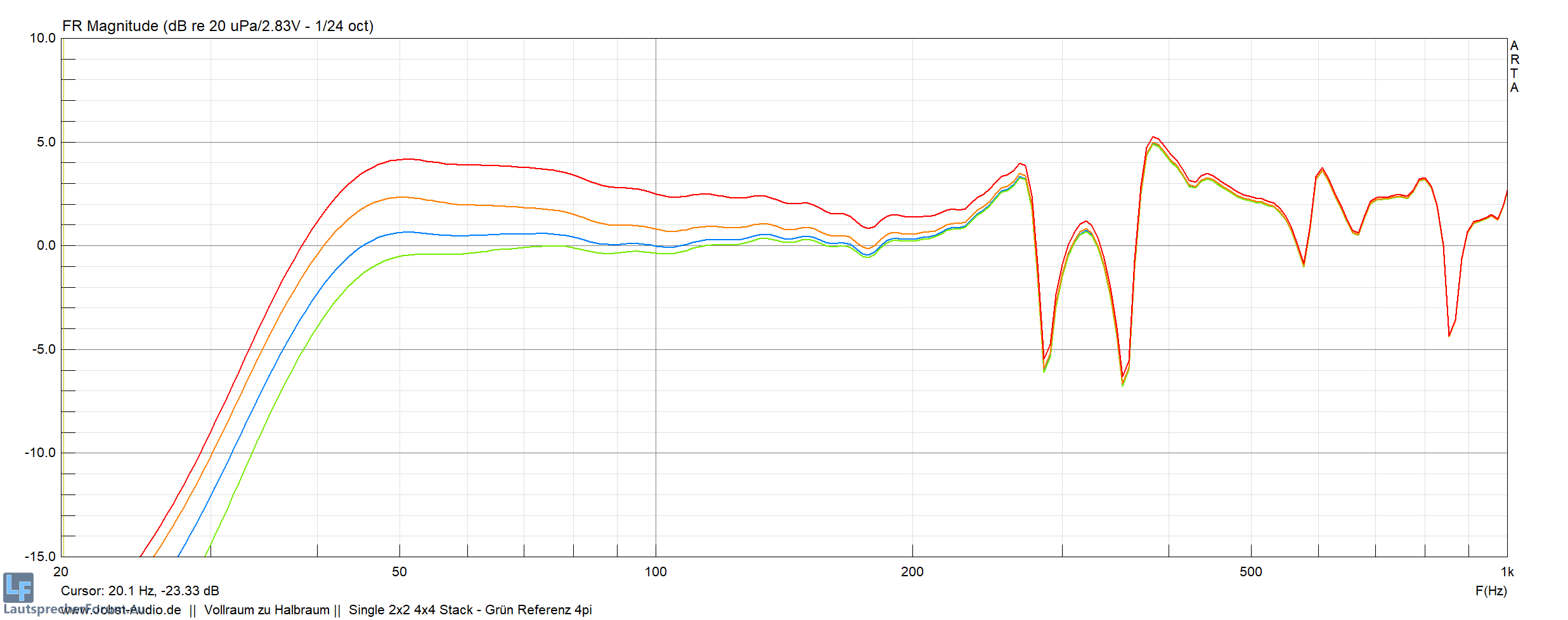

Und im Stack?
Korrektur im Stack
Korrektur im Stack
Grün: Referenzmessung zum jeweiligen Vergleich, Vollraum
Rot: 1 Bass Halbraum
Orange: 4 Bässe Halbraum
Blau: 16 Bässe Halbraum
Jeweils Pegel angeglichen zum Vergleich.
In Blau haben wir 16 Bässe, also ein 4x4 Stack mit ganzen 204x204cm Schallwand, grün entspricht dann der Ausgangslage ohne Boden, also im Vollraum.
Vergleichen wir Rot (Einzelbass am Boden) mit grün, entspricht grün dem Single-Bass ohne Boden.
Obige Messung zeigt uns also den frequenzbezogenen Zugewinn bei Bodenaufstellung in Abhängigkeit der Schallwandgröße,
wenn der grüne Verlauf dem jeweiligen Stack 4pi gemessen entsprechen würde.
Wie erwartet erkennen wir, dass je größer unsere Schallwand (ergibt sich ja durch's Stacking),
wir uns rein vom Verlauf immer weiter der Halbraum-Messung nähern.
Denn je größer die Schallwand, desto tiefer die Frequenz, bei welcher wir Pegelzuwachs erhalten.
Die Schallwand ist also irgendwann so groß, dass das Stack im tiefen Frequenzbereich schon selbst im Halbraum spielt.
Merke: obige Messung entspricht keiner Absolutmessung (sonst würde alles ähnlich Rot entsprechen), sondern dient der Verdeutlichung.
Viertelraum?!
Richtig, wir erhalten durch die große Schallwand die quasi 6dB, welche uns durch den Bafflestep fehlen
und uns eigentlich die Bodenaufstellung wieder dazugibt.
Am Boden aufgestellt erhalten wir dann weitere +6dB dazu, was dann quasi viertelraum entspricht.
Vergleichen wir nun grün und blau aus letzter Messung, die Differenz davon, also z.B. 1dB bei 50Hz, müssen
wir nun von den +6dB Bodenaufstellung abziehen, heißt wir bekommen +5dB im großen Stack bei dieser Frequenz dazu,
gesamt also circa +10dB im Vergleich zum Single-Bass.
Wir haben also keinen Bafflestep mehr im Relevanten Bereich (erst ganz weit unten) da riesige Schallwand,
Heißt der Bass (Stack) spielt im Halbraum und mit dazu kommt der Raumwinkel vom Boden, also die 2pi.
Bis zu welcher Frequenz wir nun aber den Viertelraum-Zugewinn bekommen, ist stark abhängig von der Größe des Stacks
und der Aufstellung. (als auch der Frequenz, bzw. Directivity. Diese muss unter 180° aufweisen)
Wie wir wissen summiert sich unser Frequenzverlauf nicht mehr, wenn der Abstand von Chassis zu Chassis (oder Boden) zu groß wird.
bei 4x4 haben wir einen Abstand von oben nach unten von circa 178cm.
Also 344/1,78 = 193Hz - Ab hier erhalten wir Interferenzen statt eine Summation, beginnen tut das Spiel eher schon bei der Hälfte, also grob 100Hz.
Dies sieht dann wieder ähnlich aus wie bei unserer skalierten Single-Messung (rot)

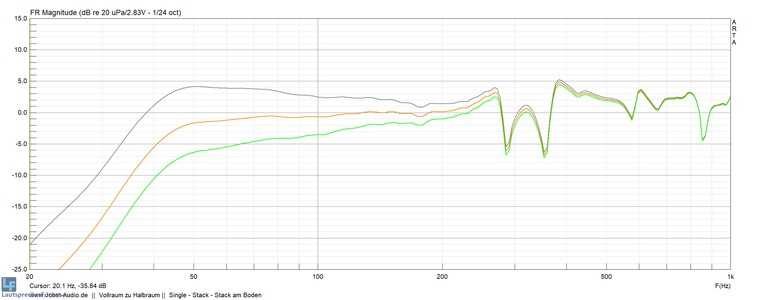

Um das zu veranschaulichen:
Simulation des 8er Stacks
Grün: Single Bass GPM (4pi)
Orange: 16er Stack GPM (4pi)
Grau: 16er Stack am Fußboden (2pi)

Bei einer Angabe mag mein blonder Kopf nicht ganz mitkommen:
Jobsti hat geschrieben: 1. Apr 2022 14:38 In Blau haben wir 8 Bässe, also ein 4x4 Stack mit ganzen 204x204cm Schallwand.
Kann hier was verdreht sein? Bei 15" Subs und 204 cm 4x4 Stack sollten das 16 Bässe sein, oder?
Zusätzlich vermute ich dass a) ich was falsch verstanden habe oder b) die Markierungen rot, orange und blau verdreht sind. Müsste nicht der ausgeprägteste Zuwachs an Pegel und Tiefgang (auch wenn es keine Absolutmessung ist) beim größten Stack mit entsprechend der größten Schallwand entstehen?
Sorry für die Fragen :D
LG Andy
Da haste vollkommen Recht mit den 16, korrigiere ich oben. Rechnen kann ich :D

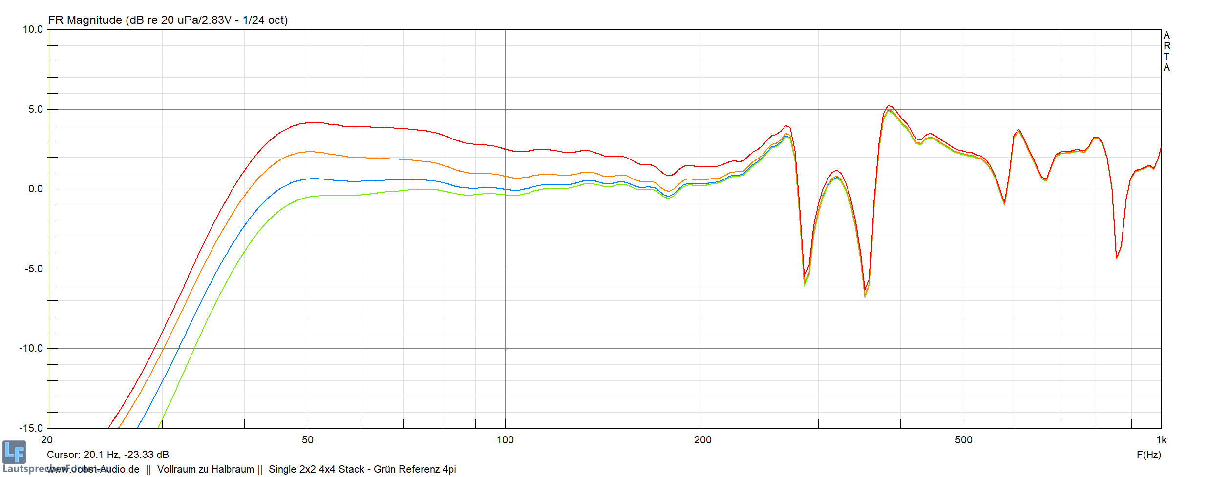

Die Messung zeigt folgendes:
Wenn Grün der jeweilige Gegenpart wäre (der dann immer aussähe wie rot),
wäre das darüber der reine Baffelstep-Zugewinn.
Zur Verdeutlichung hätte ich das wohl linear machen sollen, nicht mit der Messung vom Bass.
In einfach: Wenn grün das 16er Stack wäre, zeigt blau den Baffelstep-Zugewinn bei Bodenaufstellung.
Korrekt wäre: Wenn grün und blau ähnlich wie rot aussähen.
Also: Der Abstand von Grün zu jeweiligen Messung, zeigt den Zugewinn
Weiter unten deswegen noch mal die Messung unter "Um das zu veranschaulichen"
Edit im Ausgangsbeitrag:
- Korrektur 8er Stack, gemeint war jeweils ein 16er Stack. Den Abschnitt "Und im Stack?" leicht umgeschrieben zum besseren Verständnis.
Beitrag von Andy78 »
aaaaaaaah jetzt ja :D :toptop:
Also grün ist immer die jeweilige Referenz ohne Zugewinn - jo jetzt finde ich den Clou, das hatte ich da so net rausgelesen.
Unter "Um das zu veranschaulichen" passt das dann auch wieder zu dem, was man erwartet hätte und wie ich das verstanden hab bzw. oben nachgefragt :lol:
Well Yes - nu sind paar Klarheiten beseitigt ;)
