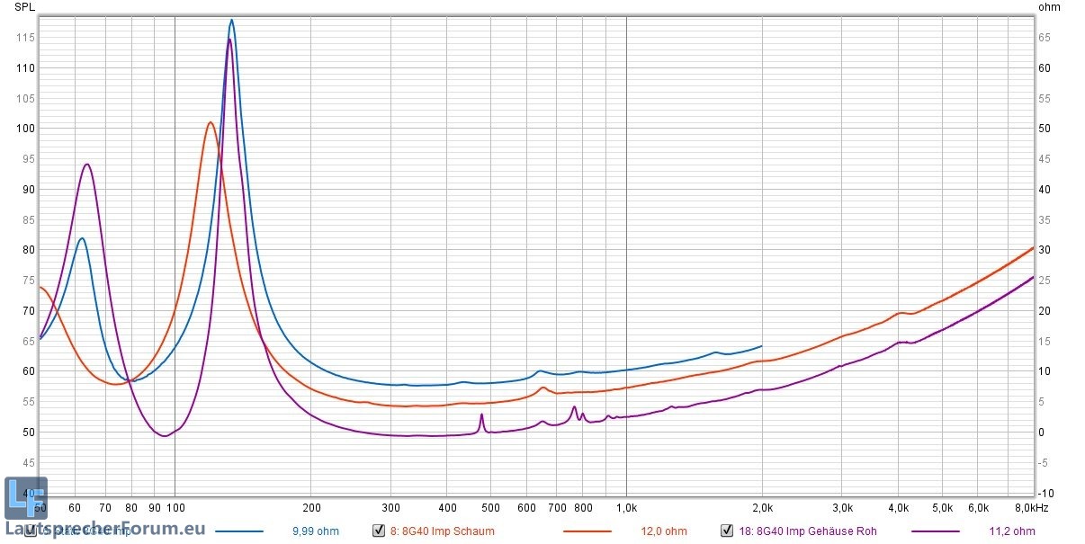

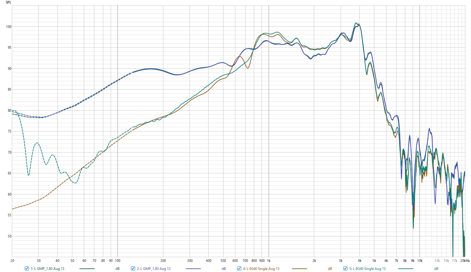

Das habe ich nun auch gemacht. Das Top kam erst zur GPM auf den Boden, nächste Objekte waren in einem Abstand > 3,4 m. Anschließend kam das Ganze aufs Top, Mikro zwischen HT und TT ausgerichtet mit einen Abstand von 1m davor. Hier habe ich natürlich Winkelfehler, die Messung werde ich sobald sich die Entwicklung weiter getrieben wird mit mehr Abstand und Pegel wiederholen.
Den TT habe ich dabei bis 2k gemessen, den BMS ab 1,2k. Jede Messung wurde zwei-kanalig durchgeführt. Dazu noch die Impedanz. hier das Ergebnis des ganzen:
Tuning ist mir mit korrekt angebrachtem Noppenschaum auf 78 Hz gerutscht. So weit wollte ich eigentlich nicht runter, nur sieht es so aus, als wäre das sogar die bessere Option. Ich werde noch mit Sonofil herumprobieren, ob dadurch der kleine Buckel bei 120 Hz etwas gedämpft werden kann.
Der Übergang von der GMP zur Messung auf dem Stativ sieht meiner Meinung nach gut aus. Von 350 bis knapp 500 Hz überlappen sich diese genau. Nur was passiert dann mit der Messung auf dem Stativ? Woher kommt hier dieser Anstieg um 6 db bei ca. 700 Hz? Ich hatte erst den Bafflestep in Verdacht, doch dieser wirkt mit der Diagonalen von 44 cm bereits deutlich weiter unten.
Kann hier jemand etwas dazu sagen? Hab ich hier beim Messen einen Fehler gemacht? Ansonsten wird der Hügel ausgeglichen.

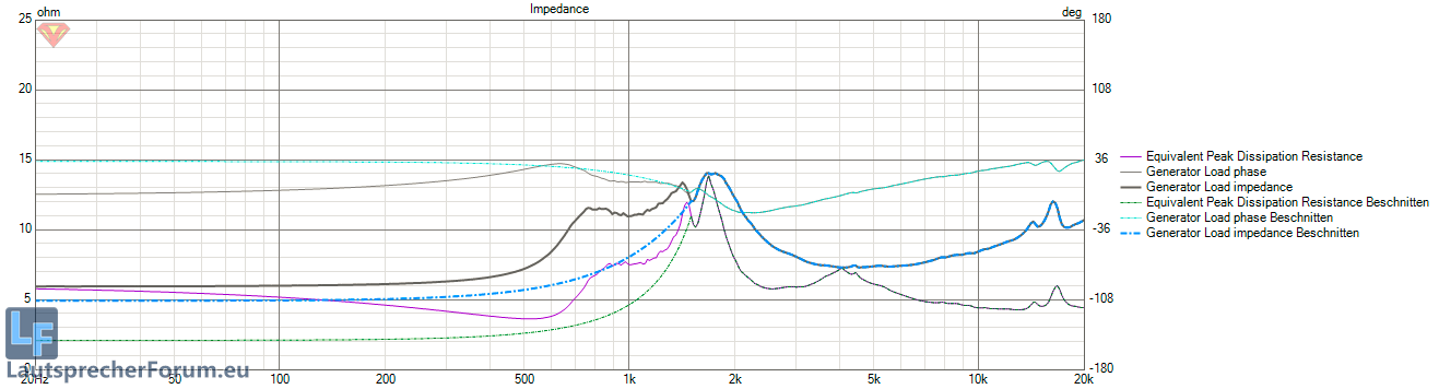

Impedanzen habe ich immer über den kompletten Frequenzbereich gemessen, auch bei Hochtönern. Sie werden ja mit sehr geringen Pegeln gemessen.
Bei akustischen Messungen messe ich bei Hochtönern auch ab deutlich tieferen Frequenzen, zuletzt einen B&C DE250 an einem P.Audio PH-230 ab so 200 Hz, wenn ich mich recht erinnere. Man darf es da natürlich mit dem Pegel nicht übertreiben.
Kaputt ist dabei jedenfalls noch nichts gegangen, obwohl ich das ein oder andere Mal auch schonmal gar nicht dran gedacht habe, die HT-Messung nach unten zu begrenzen (Disclaimer: ich übernehme aber nur Verantwortung für meine eigenen Treiber..... 8-) ).
Du bist ja, wie es aussieht, deutlich zaghafter vorgegangen. Das macht - um es mal so zu sagen - die Messungen aber auch nicht sonderlich einfach interpretierbar.
*edit*:
Ich habe eben mal nachgesehen: bei meinem letzten Projekt habe ich den DE250 tatsächlich konsequent nach unten nicht begrenzt gemessen (also unter allen Winkeln). Die 200 Hz kamen von der Fensterung, die auf so 5 ms stand, hier nur Achs-FGs....:
....und hier mit allen gemessenen Winkeln:

Danke für deinen Input. Im Prinzip verwirrt mich nur dieser Anstieg beim TT. Der BMS soll sich ja so blöd beweichen lassen. Die Messung sieht auch ähnlich zu der BMS-Messung aus. Daher vermute ich, dass diese einigermaßen passt.
Azrael hat geschrieben: 9. Apr 2022 21:40 Impedanzen habe ich immer über den kompletten Frequenzbereich gemessen, auch bei Hochtönern. Sie werden ja mit sehr geringen Pegeln gemessen.
Ja, ich habe dann die Daten in VituixCAD importiert und genau da ist mir aufgefallen, dass ich den HT viel tiefer hätte messen müssen. Wird bei Gelegenheit nachgeholt. Genauso den Tieftöner. Den muss ich natürlich weiter als die 2k messen. Das verbuche ich mal als Anfängerfehler :lol2:

Azrael hat geschrieben: 9. Apr 2022 21:40 Du bist ja, wie es aussieht, deutlich zaghafter vorgegangen. Das macht - um es mal so zu sagen - die Messungen aber auch nicht sonderlich einfach interpretierbar.
Meinst du nun den Pegel oder den Frequenzbereich? Pegel sollte eigentlich passen. Ich hatte einen Rauschabstand von knapp 40 db und ordentlich Pegel am HT. Der Eingang vom Mikrofon war hierbei fast am Clipen. Der TT ist mit gleichem Pegel vermessen worden, um hier bereits das korrekte Verhältnis zu haben. Anfangs habe ich mit dem Ausgang des Behringer-Interfaces gemessen. hiermit war aber der Rausabstand zu gering, weswegen ich auf den Verstärker umgezogen bin. Ab dem Zeitpunkt würde ich sagen, dass ich ordentlich Pegel beim Messen hatte.
Frequenzbereich hatte ich wie gesagt dann auch gemerkt, dass das nicht so schlau gewählt war. Vielleicht hab ich um Ostern nochmals Luft auf dem Feld über alle Frequenzen zu messen. Gestern wollte ich die Nachbarn mit dauerhaften Sweeps bis 20kHz verschonen :D

0.385289 6.132633 1.1160

Simon hat geschrieben: 10. Apr 2022 13:37 Leider macht mir für den Rest [...] die Erweiterung von VituixCAD hier das Leben Schwer.
Was ist mit der Erweiterung von VituixCAD gemeint?
Noppenschaum kostet eigentlich Volumen und der Buckel untenrum schaut aus, als wäre es etwas tu viel Volumen.
Zum Test würde ich einfach noch mal paar Lagen reinstopfen und prüfen ob eine Verringerung des Volumens den Buckel begradigt.
Um das Tuning genau abzulesen, brauchst du eigentlich noch die Elektrische Phase zur Impedanz, Tuning ist dann bei 0°.
Je mehr du mit Dämpfungsmaterial spielst, desto schwieriger wird's das Tuning abzulesen, ergo sollte man Impedanz + Phase gemeinsam ablesen.
Betrachte mal die Impedanzmessung, genau dort hast du Auffälligkeiten,
es könnte sich also um Stehwellen im Gehäuse handeln, hast du denn parallele Wände?

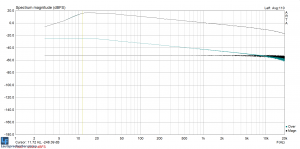

IdR. misst man mit 1-2W, wegen mit auch 5W. Impedanz geht teilweise sogar mit weniger.
Hier braucht's keine Hochpässe oder sonstiges, einfach voll durch messen. Ist ganz normal.
Kurzum: Bitte alles von 20Hz bis 20kHz messen.
Ich persönlich messe Impedanz sogar von 5Hz-50kHz.
Beim Frequenzverlauf ergibt sich die untere Messfrequenz aus Samplerate + Sequenzlänge, die obere aus Samplingrate.
Das Gate setzt man ja hinterher auf die Impulsantwort, quasi nur zum Auswerten/Anzeigen.
Da man idR. per Rauschen*, wird eh das komplette Spektrum gemessen und ein Abschneiden irgendwo macht wenig Sinn.
PN ist hier empfehlenswert, bei Hochtönern auch gerne mal WN oder MLS, aber man sollte alles gleich messen.
PN macht Sinn, da es zu tieferen Frequenzen mehr Energie hat, man somit weniger Pegel für die Messung benötigt, als es auch von der Verteilung her sich eher an üblichem Musiksignal orientiert.
ARTA z.B. setzt bei 20Hz einen HP mit 6dB/Okt., da PN mit 6dB/Okt nach oben hin abfällt, passt das wunderbar,
da unterhalb 20-30Hz dann der Verlauf linear wird und nur darüber abfällt. Das Messprogramm muss dies aber wissen und können,
andernfalls bekommt man falsche Ergebnisse angezeigt.
Info: Wenn man also bei sagen wir 50Hz grob 10W hätte, rechnen wir 6dB/Okt., hätten wir bei 1,8kHz dann grob -30dB, also nur noch circa 0,3W.
Für alle unsere üblichen Messungen ist PN also super, wollen wir aber einzelne Hochtöner untersuchen, vor allem unterhalb ihrer fs, macht es
durchaus Sinn mal WN oder MLS zu nutzen.
WN, PN und Sweep.
WN, PN und Sweep.

Jobsti hat geschrieben: 11. Apr 2022 09:50
Kurzum: Bitte alles von 20Hz bis 20kHz messen.mess-signale.png
Siehe mein *edit* des Posts, aus dem dieses Zitat stammt: ich hatte ja nochmal in meinen Messungen nachgesehen und festgestellt, dass ich auch den Hochtöner über den kompletten, hörbaren Bereich gemessen habe und die 200 Hz in Wirklichkeit von der anschließenden Fensterung kamen (REW stellt den Bereich, der dann eh' nicht ausgewertet werden kann, gar nicht erst dar).
Und ja, mehr als 1 Watt ist dabei wohl nicht geflossen, eher sogar weniger. Aber auch mit so wenig Leistung ist ein noch unbeschalteter Kompressionstreiber + Horn ja schon brutal laut, darum der erwähnte Gehörschutz.
REW nutzt als Mess-Signal übrigens Sinussweeps.
Ja, das Tuning wird über die Phase bestimmt. Die war in dem Scrennshot nur nicht dargestellt :top:
Jobsti hat geschrieben: 11. Apr 2022 09:50 Je mehr du mit Dämpfungsmaterial spielst, desto schwieriger wird's das Tuning abzulesen, ergo sollte man Impedanz + Phase gemeinsam ablesen.
Jop, die Deckel und Boden sind 36 cm auseinander. Das hat mir ne ordentliche Reso bei 475 Hz besorgt, welche aber durch den Noppenschaum verschwunden ist. Die ersten 10 cm der Seitenwände liegen 21 cm auseinander -> 810 Hz. Letztere muss ich mir wohl nochmals genauer ansehen. Danke für den Hinweis.
Jobsti hat geschrieben: 11. Apr 2022 09:50 Allgemein finde ich deine Messungen schwer abzulesen, weil:
- Alles in einem Diagramm ist
- Die Diagramme abschnitten sind und nicht den vollen Verlauf abdecken
- Deine Skalierung echt groß ausfällt.
Ja, das ist mir leider erst nach den Messungen aufgefallen. Im nächsten Anlauf messe ich jeden Treiber über den gesamten Bereich. Dann gibt's auch pro Messung n Einzelnes Diagramm zur Besseren Übersicht ;)
Azrael hat geschrieben: 10. Apr 2022 21:10
Wenn die Daten der Impedanz nicht über den gesamten Frequenzbereich gehen, erweitert VituixCAD diese mit einer konstant fallenden Flanke. Das fällt jedoch weg, sobald ich den gesamten Bereich gemessen habe.
#68
Simon hat geschrieben: 11. Apr 2022 21:43Wenn die Daten der Impedanz nicht über den gesamten Frequenzbereich gehen, erweitert VituixCAD diese mit einer konstant fallenden Flanke. Das fällt jedoch weg, sobald ich den gesamten Bereich gemessen habe.
Ah, ok. Ich habe das mal ausprobiert. Hierzu habe ich zweinmal die Hochtönerimpedanz eines B&C DE250 an einem P.Audio PH-230 in VituixCAD importiert, einmal komplett und einmal unterhalb von so 1500 Hz beschnitten, beides habe ich dann per Overlay übereinandergelegt:
Oberhalb von 1500 Hz sind beide Kurven deckungsgleich, darunter fällt die Kurve der beschnittenen Impedanz-Datei dann einfach ab, um dann in die Horizontale überzugehen.
Das ist, wie du schon sagst, so natürlich nicht zu gebrauchen, aber du misst ja jetzt über den vollen Frequenzbereich. 8-)
Das hätte ich nicht erwartet. Der Schaum ist doch auch offenporig; daher habe ich eine Volumenvergrößerung erwartet. Dickerer und mehr Noppenschaum ist bestellt. Gibt's noch andere Tricks um das Volumen mit wenig Aufwand zu verkleinern? Kanthölzer hinten an die Wand? Am elegantesten wäre natürlich ein angepasstes Gehäuse
#70
Simon hat geschrieben: 12. Apr 2022 11:29Der Schaum ist doch auch offenporig; daher habe ich eine Volumenvergrößerung erwartet.
Das hätte ich auch erwartet. auch dass fb einen Ticken gesunken ist, würde ja eigentlich dafür sprechen (Vergrößerung von Vb unter Beibehaltung der Port-Maße -> fb sinkt), oder nicht?
Bei mir sank fb auch jedesmal ein wenig, sobald ich Dämpfungsmaterial eingebracht hatte.
*edit*:
.....auch, wenn es sich beim Dämpfungsmaterial um Noppenschaum handelte.
#71
Beitrag von Simon »
Den Einwand habe ich mir nochmals zu Herzen genommen. Die Reso liegt hier ziemlich genau bei 650 Hz. Über L = V/(2*f) komme ich hier für Stehwellen auf einen Abstand von 26 cm. Als parallele Wände hab ich jedoch 36 cm und 21 cm im Angebot. Diese waren auch deutlich ohne Noppenschaum erkennbar --> wurden Sinnvoll bedämpft.
Die Reso bleibt bestehen - egal wie viel Noppenschaum ich ins Gehäuse gestopft habe. Um das Chassis an sich auszuschließen, habe ich dieses "free Air" gemessen. Warum in Anführungszeichen? Der 8G40 lag hierbei auf Noppenschaum. Folglich nicht 100% free Air, aber nahe dran. Hier ist diese Reso nicht drin. Muss also vom Gehäuse kommen.
Habt Ihr Ideen oder Vorschläge, was ich noch überprüfen kann? Sind hier die Kanten oben und unten von jeweils 2,2 cm verantwortlich? Wie kann ich das Prüfen und im Idealfall in den Griff bekommen? Undichte Stellen im Gehäuse? Werde ich morgen nochmals überprüfen, sollte jedoch nicht der Fall sein.
Die Portreso (6 cm Port) laut WinISD irgenwo bei knapp 3k liegen. Die ist es also auch nicht. Hat hierfür jemand die Formel parat?
Azrael hat geschrieben: 12. Apr 2022 11:41
*edit*:
Das hat sich auch so Bestätigt: Mehr Schaum --> Tieferes Tuning. Anfangs war nur eine Lage drin (blau) und danach 2 Lagen (lila)
Das Tuning habe ich über die Phase bestimmt. Leider lässt sich das mit REW nicht im Overlay mit anzeigen.
Lila: 74,8 Hz; Blau: 78,6 Hz
Folglich werde ich hier mit Styrodur, Holz oder anderen "druckstabilen" Stoffen das Volumen verkleinern und sehen, ob der Buckel unten kleiner wird.
Jedoch muss ich erst die Ursache für die Reso bei 650 Hz finden....

#73
Beitrag von Simon »
Jobsti hat geschrieben: 20. Apr 2022 23:35 Ich bin hier Fan von Try&Error.
Heißt: Port verstopfen, Kisten mal richtig hart mit Wolle auskleiden, an die Überstände mal größere Holzleisten klemmen, in die Kiste mal ne Wand reinlegen usw.
Den Tipp hab ich Wahrgenommen. Erst hab ich Dinge verstopft, offen gelassen, Holzleisten geklemmt und gegen Ende Wolle eingelegt. Siehe da, der Peak wurde weniger. Dabei habe ich mein Konzept, einen kompakten Lautsprecher zu entwickeln sehr verflucht. Da ist kaum Platz, um den Schaum vernünftig festzutackern :lol2:
Da ich jedoch die ganze Zeit eine Resonanz im Hinterkopf hatte (Lose verleimte MPX und so Zeuchs) wollte ich auch das nochmal nachprüfen. Die Wolle hat genau auf die Polkernbohrung gedrückt. Jetzt ist es so, dass das Gitter genau bei 645 Hz resoniert. Nun habe ich meinen "free Air"-Test nochmal als Real Free Air Messung nachgeholt. Siehe da, beide Peaks sind identisch. Somit ist das Chassis an allem Schuld und ich bin nach 3 Stunden ein Stück schlauer.
Verglichen mit der ersten Version des Noppenschaums (blau) sowie mit der Version ohne Schaum (lila) ist zur aktuellen Version (orange) eine deutliche Verbesserung zu erkennen:
Sobald der Wind nicht mehr weht, werde ich die GPM und Stativmessungen über den gesamten Bereich wiederholen.

#74
Beitrag von Simon »
Joar, wurde gemessen, aber leider keine Besserung des Anstiegs. Leider deckt sich die Impedanzspitze auch mit einem Starken Anstieg in der FR.
Ich werde wohl nochmals die FR in Free-Air messen...
Auch die ersten versuche der Weichensimu habe ich unternommen. Der 8G40 lässt sich recht gut handhaben. Der BMS ist da schon etwas anspruchsvoller. Mit einer Unmenge an Bauteilen hab ich den dann gerade bekommen. Das muss aber einfacher gehen. Also werde ich hier nochmals weiter simulieren :top:

#77
Beitrag von Simon »
Danke für den Input, Ref und Listeningwindow sind somit klar. Die Messungen möchte ich noch nicht einstellen, da ich den 8G40 erst noch freeAir mit dem Gehäuse abgleichen möchte (zwecks Reso)
Sobald ich hier ne Finale Messung und ggf. einen anderen TT habe, kann ich die gerne zur Verfügung stellen. Den BMS am ME20 hab ich für mein Empfinden mittlerweile recht gerade. Ich denke, dass der vorerst an dem Horn bleiben wird und ich nur bei größeren Problemen zum Flacheren Limmer 021 wechseln werde. Ich kann nur nicht abschätzen, wie sich der Anstieg ab 10 kHz anhört. Gibt's da Empfehlungen?
Aktuell sieht das ganze so aus (Tieftöner mal vorerst bitte ignorieren):
#78
Beitrag von Gast »
Die Frage nach dem Anstieg über 10kHz lässt sich nicht so ohne weiteres beantworten und ist auch etwas Teil der individuellen Philosophie.
Sofern das Horn dort keine Resonanz hat, wird das auf Achse "brillant" und "frisch" klingen, der 4550 neigt im Gegensatz zu manchem Metalldeckel meistens nicht zum "scheppern", sofern also auch in der Weiche nichts schwingt, kann man das durchaus machen. Außerhalb der Achse hilft es zudem die Bündelung des Horns über 10kHz etwas auszugleichen, was in Räumen zu einer etwas ausgeglicheneren Anregung verhilft, ergo einem weniger stark fallenden Energiefrequenzgang und damit weniger "Muff".
Also, sofern das ganze Konstrukt damit vernünftig klingt, kann man das durchaus so lassen. Für Monitoring muss man aber evtl. obenrum etwas wegnehmen, wenn man Pech hat...die Neigung zum Koppeln könnte der Anstieg unter Umständen erhöhen...andererseits hat man hier sowieso EQs am Start und bekommt das flott gezogen.
Alternativ könnte man die Kiste natürlich auch auf Achse "flat" abstimmen und die Raumanregung via EQ fixen, wenn es denn sein muss...persönlich würde ich jedoch eher empfehlen einen Anstieg notfalls rausziehen, als bei 10kHz bei Bedarf irgendwas richtung 3 bis 6dB reinzuschieben...letzteres ist je nach Situation etwas weniger betriebssicher.
Anbei...deine Phase im Übergang ist noch eher mittelmäßig. Erkennt man an der unterhalb der Pegel der Einzelmessungen liegenden Summe. Evtl. bekommst du das nur mit der Beweichung des TMT gefixt...freu dich nur nicht zu früh, dass der HT nun halbwegs spielt, vermutlich musst du da sowieso nochmal ran.
