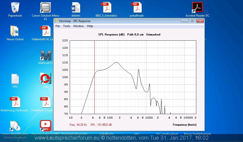

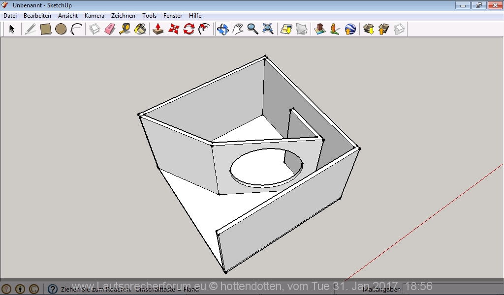

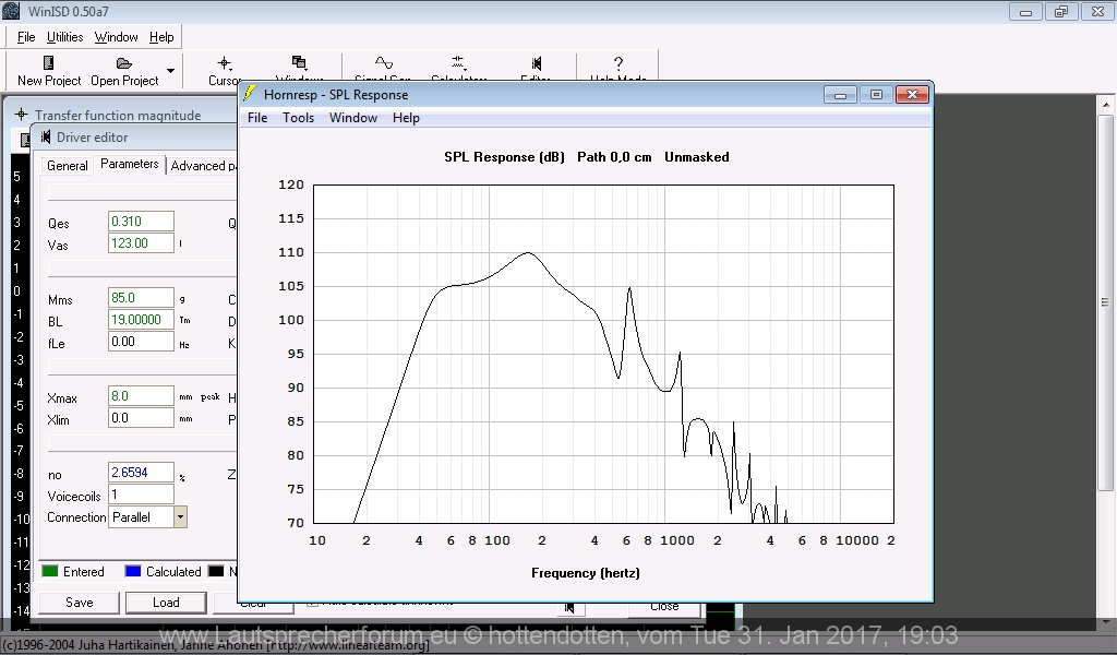

Fand die Idee mit dem 14NDL88 bzw 14NDL76 so gut, dass ich gleich mal selber ein einfaches Gehäuse gemacht und berechnet habe.
Gehäuse: 65*65*40 cm Spl 1pi/2watt vom 14NDL88 Spl 1pi/2watt vom 14NDL76
LG hottendotten

Also das sieht ja schon mal nach was brauchbarem aus!
Das Projekt sollte für kleinere Partys geeignet sein, ausschließlich für DJ mit Konserve.
Also Antrieb soll ein PL-Audio Powerpac 4003 DSP genutzt werden und als Topteil PL-Audio F10Pro.
Kann der modifizierte JB-Sub112h mit einem amtlichen 15" Bassreflex mithalten? Oder soll ich lieber einen guten 15" Bassreflex bauen?

Also mit den 14" Treibern sollte der Hybrid im Kick lauter, im Nutzbass gleich und im Tiefbass leiser sein. Also kommt es sehr auf die Musik an... HipHop und Dub würde ich nich auf der Kiste spielen. Rock, Electro und Goa (bsw alles was ballert) dann wirste Spaß mit dem Kübel haben.
Generell ist das Ding etwas größer als ein 15". Aber dafür finde ich die Optik von solchen Hybriden seeehr geil. Kenn auch viele Leute die mir das gesagt hatten.Somit ist der Wiedererkennungswert viel höher. War selber mal im Besitz von 2 LBH112.
