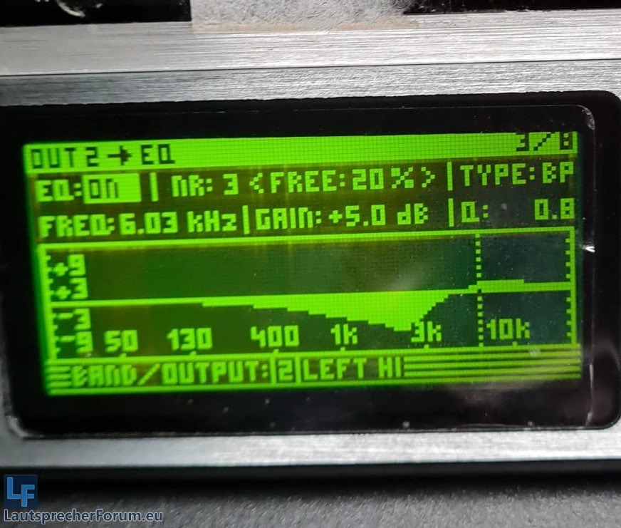

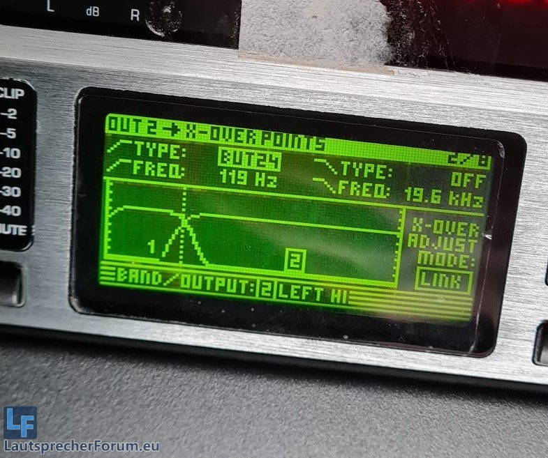

Pro Lautsprecher sind zwischen 4 und 6 Treiber verbaut. Einziger Anhaltspunkt sind die Einstellungen in der DCX:

Ich würde mal mit 30 Watt pro Chassis ins Rennen gehen. Viel interessanter ist die Verschaltung der Chassis, um den maximalen Spannungswert ermitteln zu können.
Widerstand mit einem Multimeter messen. Da hat man zumindest eine Himmelsrichtung, in welche Richtung es gehen kann.
Der fett gezogene EQ deutet für mich auf einen klassischen Breitbänder hin.

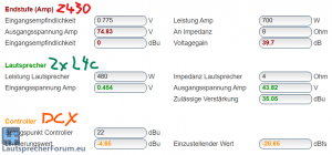

Es ist bei uns so, dass erst ein Lautsprecher kommt mit einem Widerstand von 2 Ohm. An diesem Lautsprecher hängt nochmal ein Lautsprecher mit 8 Ohm.
= 4 Ohm ?
Ich habe mal die Werte in den Rechner eingegeben.
Frage: Wie bekomme ich die Eingangsempfindlichkeit der Endstufe in V raus? Habe nur gefunden, dass die Endstufe eine Eingangsempfindlichkeit von 1,9 dB hat.
MfG
Lenat21

Was ist denn das für ein Lautsprecher mit 2 Ohm? Ist das der Gleichstromwiderstand, den Du mit einem Multimeter gemessen hast? Oder ist das auch ein L 4c?
2 Ohm sind für einen Lautsprecher enorm wenig. Wenn Du 8 Ohm parallel dazu schaltest (genau das ist elektrisch der Fall, wenn man mehrere Lautsprecher "hintereinanderhängt", auch wenn das erst mal anders aussieht), ergibt das zusammen 1,6 Ohm.

Je nachdem wie die Lautsprecher das Signal intern durchschleifen kommt man auf eine Gesamtimpedanz von 10 oder 1,6 Ohm.
Letzteres sollte durch die 2 Ohm Stabilität der RAM aber auch kein Problem sein, da es hier ja nicht um viel Leistung geht.
