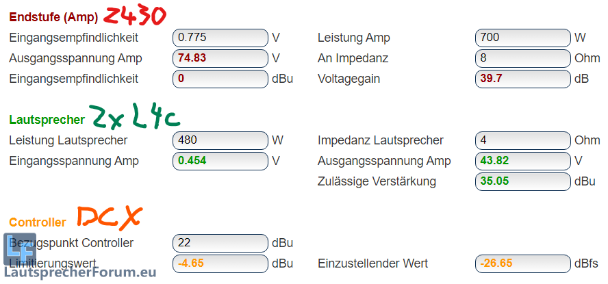

Ich habe mal die Werte in den Rechner eingegeben.
Frage: Wie bekomme ich die Eingangsempfindlichkeit der Endstufe in V raus? Habe nur gefunden, dass die Endstufe eine Eingangsempfindlichkeit von 1,9 dB hat.

Weiter unten auf der Seite findest du "Helferlein". Dort kann man dBu in V umrechnen.

Was ist denn das für ein Lautsprecher mit 2 Ohm? Ist das der Gleichstromwiderstand, den Du mit einem Multimeter gemessen hast? Oder ist das auch ein L 4c?
2 Ohm sind für einen Lautsprecher enorm wenig. Wenn Du 8 Ohm parallel dazu schaltest (genau das ist elektrisch der Fall, wenn man mehrere Lautsprecher "hintereinanderhängt", auch wenn das erst mal anders aussieht), ergibt das zusammen 1,6 Ohm.

Je nachdem wie die Lautsprecher das Signal intern durchschleifen kommt man auf eine Gesamtimpedanz von 10 oder 1,6 Ohm.
Letzteres sollte durch die 2 Ohm Stabilität der RAM aber auch kein Problem sein, da es hier ja nicht um viel Leistung geht.
